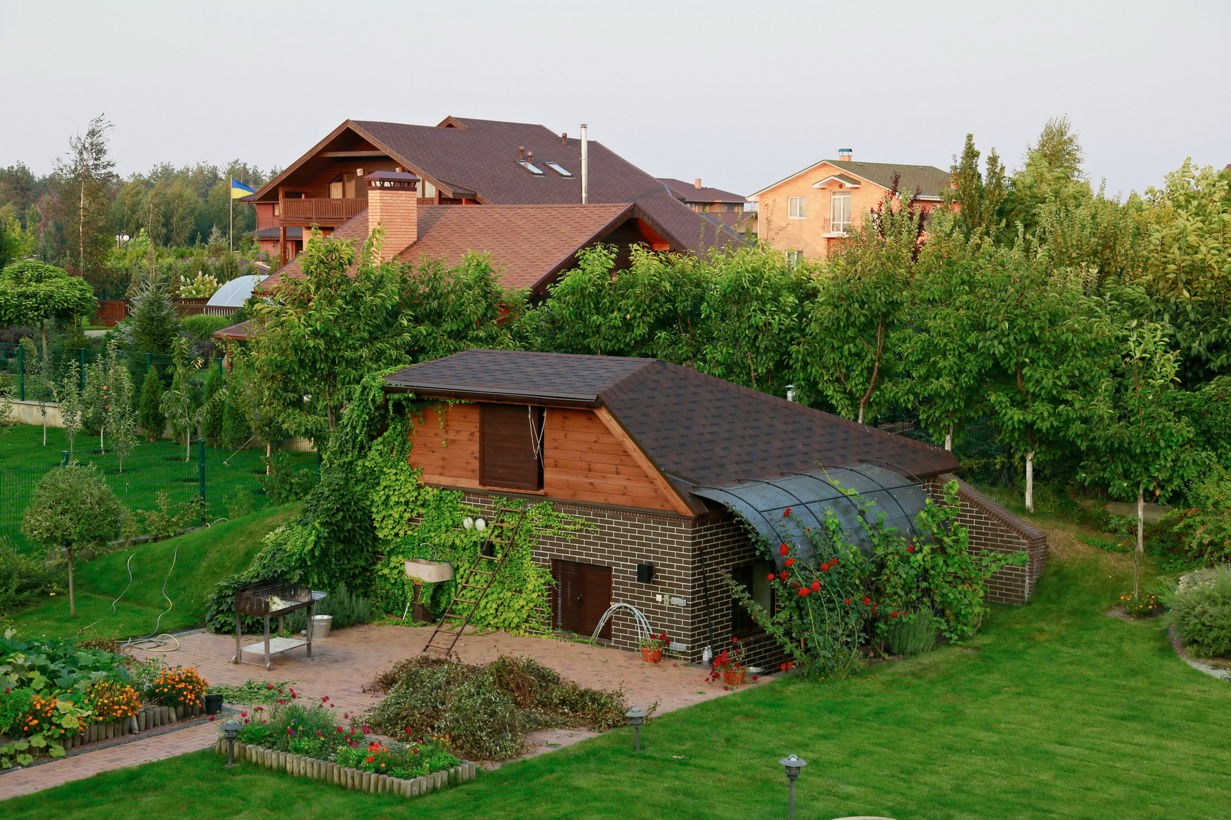

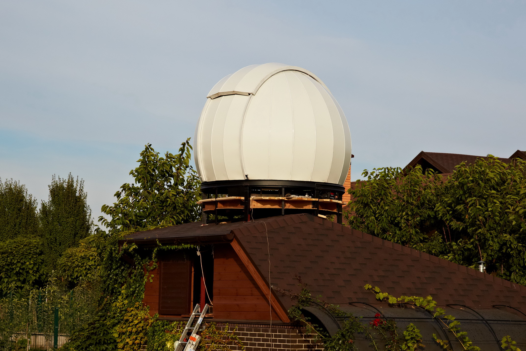

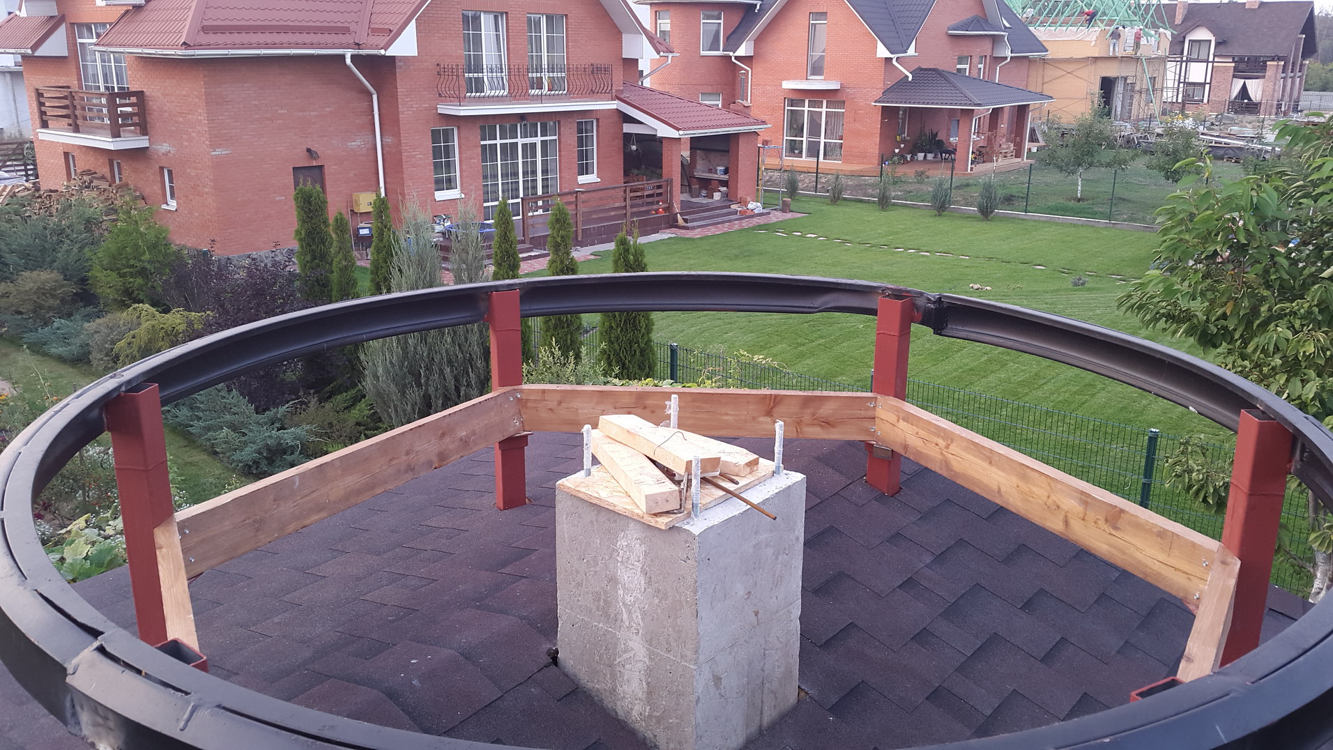

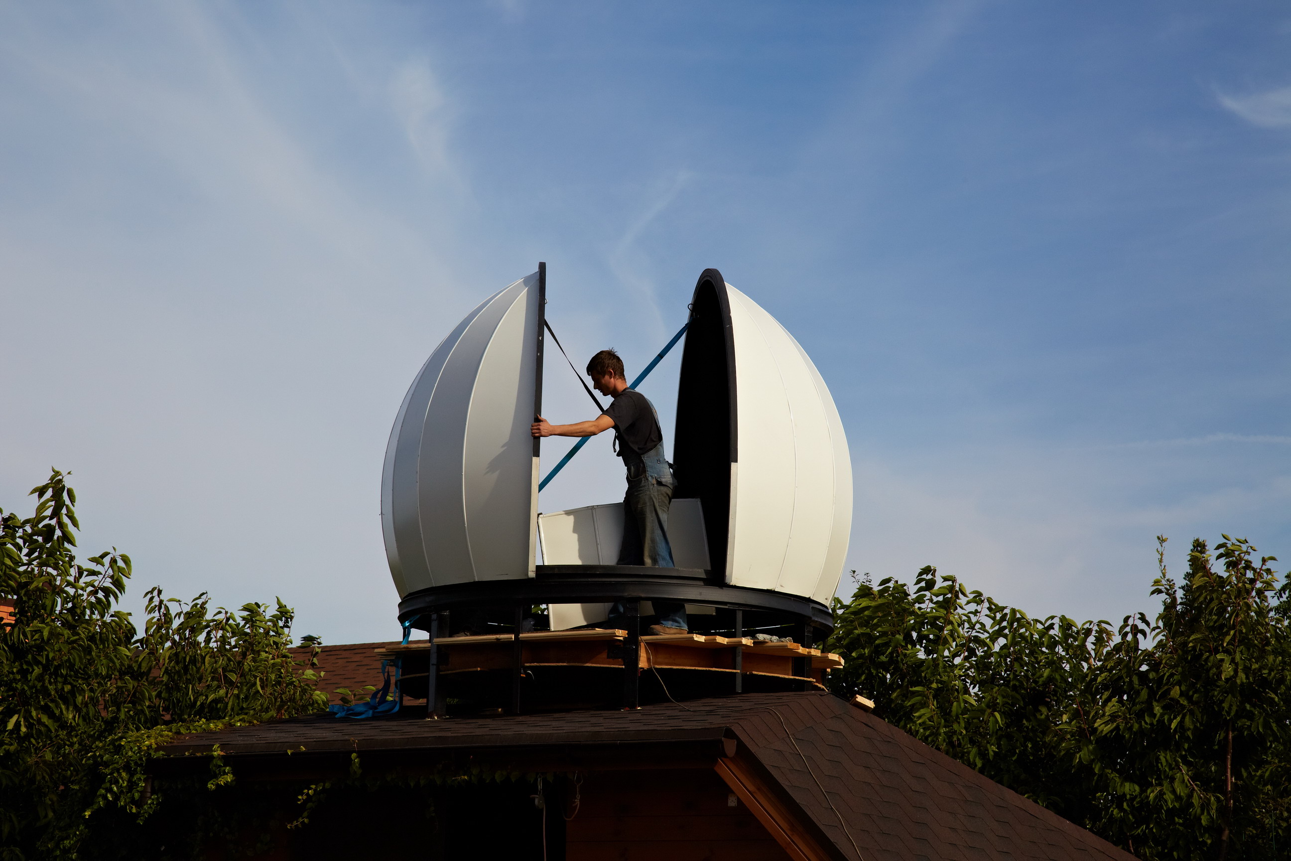

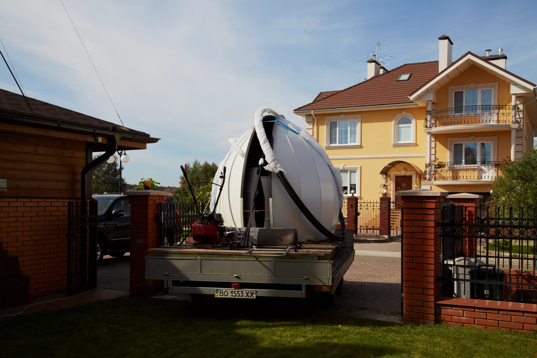

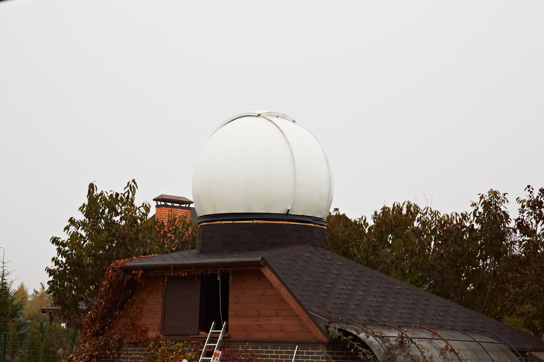

Всем добрый день !
Решил поделиться своим опытом строительства мини обсерватории.
А также услышать дельные советы как по строительству, так и по оборудованию.
В августе купил Celestron Advanced VX-11 https://astroscope.com.ua/teleskop_c ... /17777.htm
Также накупил окуляров:
Celestron 32мм Ultima LX, 2"
Celestron 17мм Ultima LX, 1.25"-2"
Celestron Luminos 10 мм 1,25"
Celestron Luminos 7 мм 1,25"
Celestron X-Cell LX 5 мм 1,25"
и диагональное зеркало Celestron 90' 2"

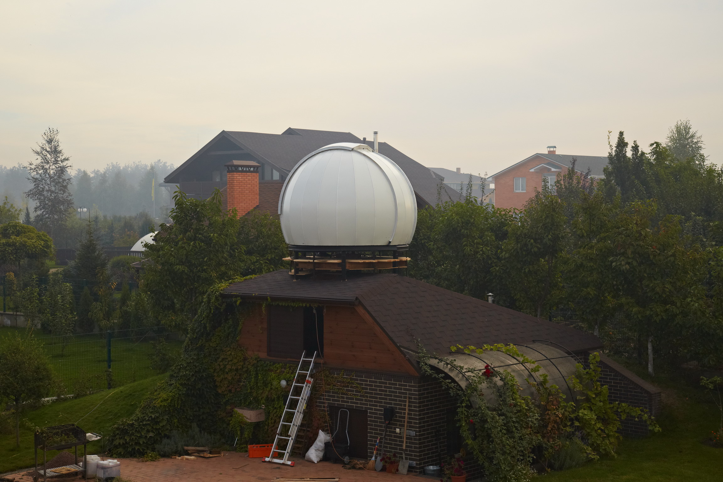

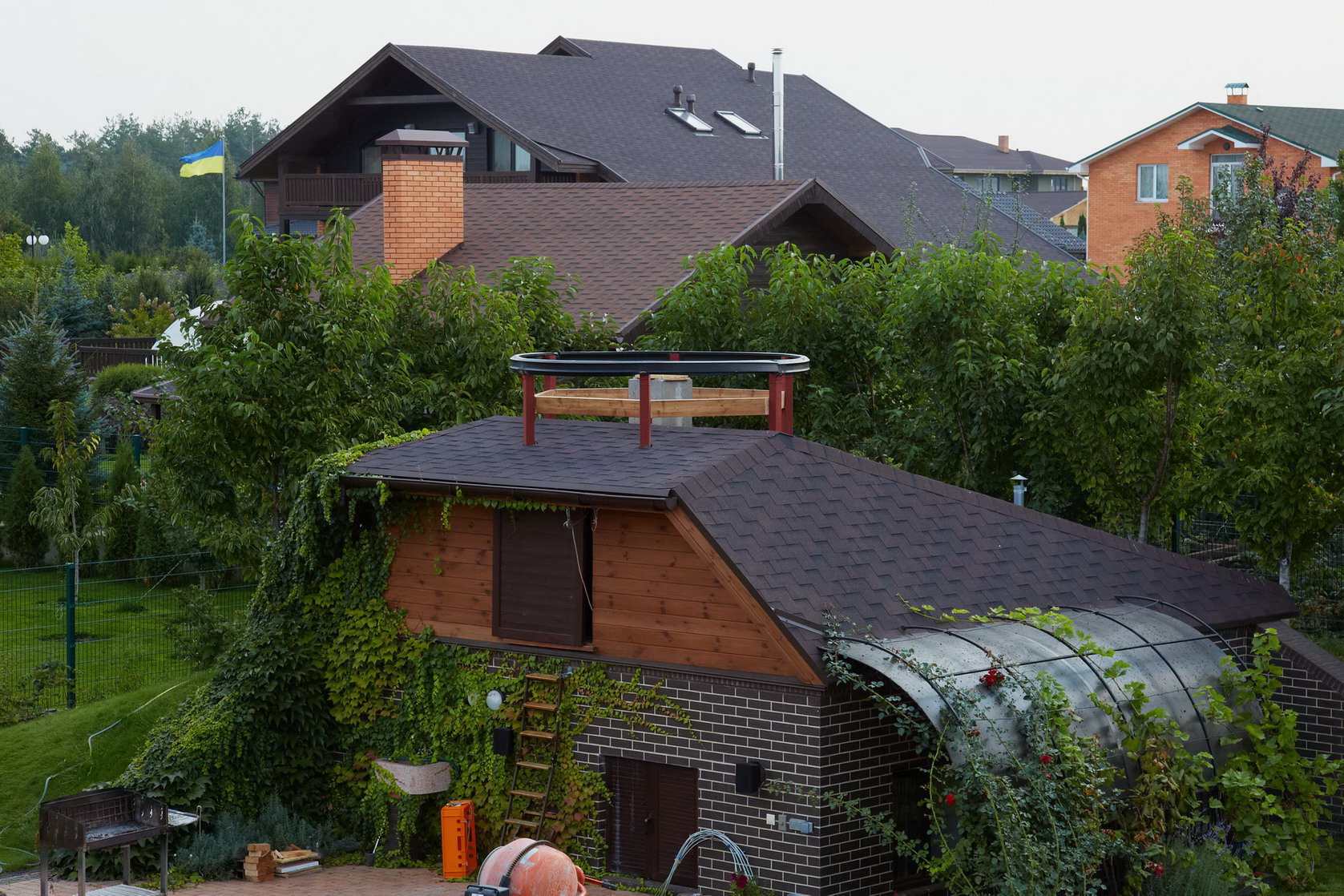

В сентябре приступил к монтажу купола.
Купол - над крышей хозпостройки на 6-ти трубах 80*80, заармированных в бетонный потолок погреба. Высота пола купола получилась 4.5 м над землей.
Купол диаметром 3 м, внутренняя высота от пола купола получилась где-то 2.5-2.6 м (нужно померять).
Купол с электроприводом забрала. Изготовили ребята из Тернополя (Сергей Вербицкий, который изготавливает монтировки Белый лебедь)

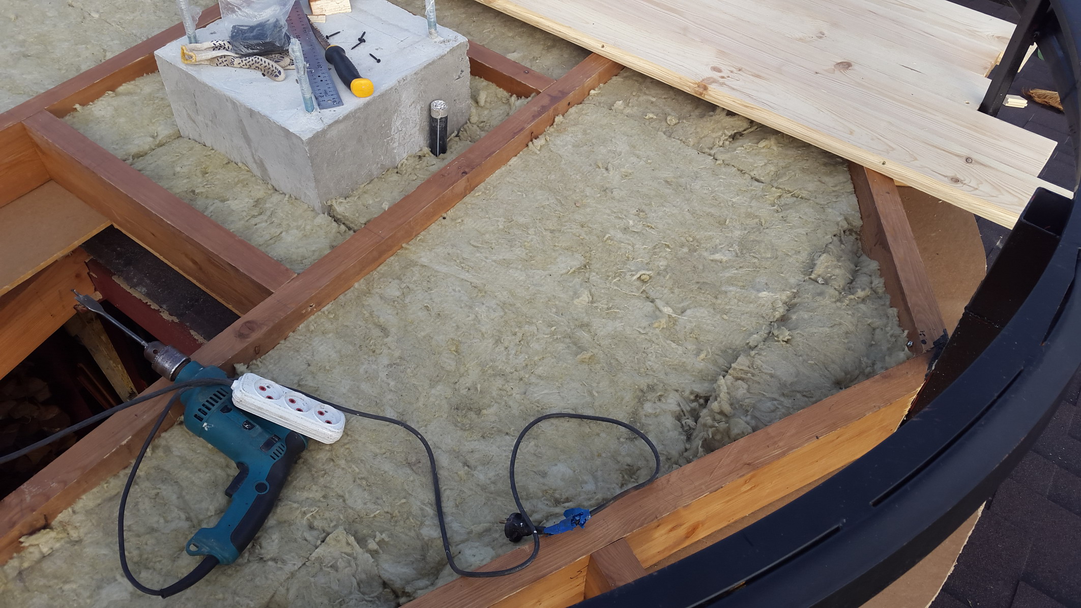

Пол деревянный на лагах 150 мм с утеплением минеральной ватой и ветрозащитой.
Вход в купол через чердак погреба и люк в полу. Также будет металлическая стационарная лестница для входа в купол через открытое забрало. По мере строительства буду выкладывать фотографии.
Астрокупол в Бобрице 28 Октябрь 2015 12:50 первое
Астрокупол в Бобрице 28 Октябрь 2015 12:50 второе
Астрокупол в Бобрице 28 Октябрь 2015 12:50 третье
Астрокупол в Бобрице 28 Октябрь 2015 12:50 четвертое
Астрокупол в Бобрице 28 Октябрь 2015 12:50 пятое
Астрокупол в Бобрице 28 Октябрь 2015 12:50 шестое
Последний раз редактировалось Ivan Kapetii 28.10.2015 19:09, всего редактировалось 1 раз.
