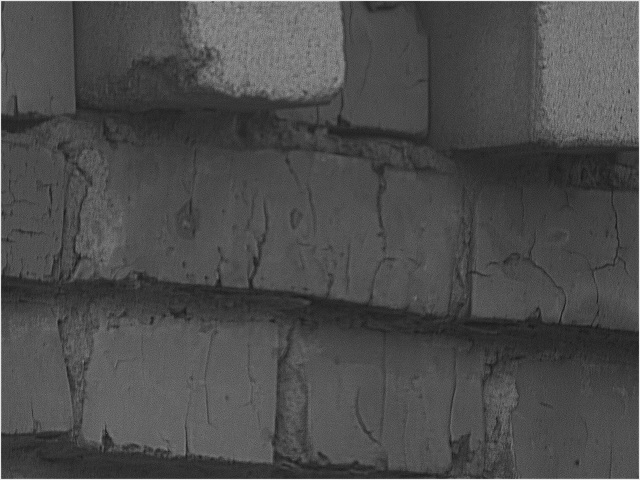

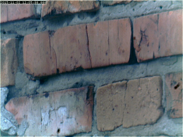

Купил на радиорынке вебкамеру" Логитек 5000 про" у синего дядьки торгующим всяким барахлом за 10ГР!!!., не ожидая от неё ничего хорошего просто для эксперементов.Придя домой решил попробовать что она может-установил программу под астрофото для неё и большинства других вебкамер(wx AstroCapture) и... всё заработало.Немного разобравшись с настройками решил попробовать пока просто фото соседнего дома(кирпичей на стене) на короткий рефрактор 80 мм с фильтром френж-киллер, с расстояния 25-30 метров ,так как сравнить не с чем решил сравнить с люминёрой 70,снял люминёрой почти 400 кадров при скорости 30к/с в формате АВИ и 204 кадра логитеком при скорости 30 к\с (но на экране работала она 15-17 к/с)тоже в АВИ.

Как по моему вебка не уступила по качеству люминёре(разрешения у них одинаковое,но у вебки матрица немного меньше думаю что пиксель тоже мельче) ,конечно об этом рано говорить но ...будет небо посмотрю.Если всё будет хорошо приложу все фото по переделке и фото внутренностей .

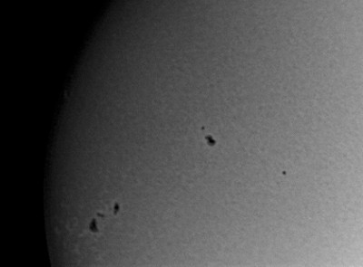

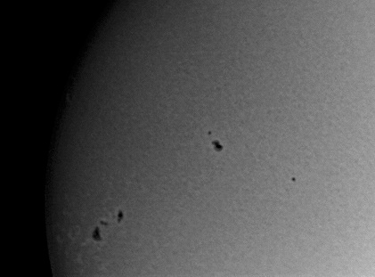

Вот Солнышко сегодня попробовал через неё снять-короткий рефрактор 80 мм,плёночный аппертурный фильтр,фильтр поставил инфракрасный(родной выкинул),со штативе без ведения и через стекло(не вовремя собрался снимать),попробовал в автоматическом режиме -снял ,ниже привожу фото 125 кадров,скорость 7-8 к\с,разрешение 640х480.После опробовал ручной режим -он оказался ГОРАЗДО лучше,но Солнышко уже ушло совсем и не успел снять в ручном режиме.Фото обрезал так как пытался вести руками с фотоштатива.

Сообщение  Заголовок сообщения: Re: Вебкамера под астрофото.  |  Добавлено: 08.11.2015 17:26
Валера, спасибо за фото!
Для астрофото о АВТО режиме надо забыть, особенно при серийной съемке и когда нет ведения - экспозиция будет меняться даже от расположения объекта в кадре Вебкамера под астрофото. 08 Ноябрь 2015 17:26
Так, что только ручной режим или хотябы ФИКСАЦИЯ всех установок.
Удачи.
Кстати, а фильтр из АстроСолар? Солнце серое из-за него?
Сообщение  Заголовок сообщения: Re: Вебкамера под астрофото.  |  Добавлено: 08.11.2015 17:59
Да, фильтр с плёнки Астросолар -визуальный,насчёт режимов понял что только ручные установки,как раз это возможно в настройках.Очень хочу попробовать по планетам ,так погода подпортилась.

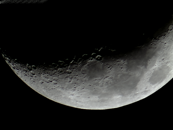

Перешёл полностью на ручные настройки и попробовал в разрывах туч стрельнуть по Луне,немного больше 1000 кадров,фильтр френж-киллер (без него заметно хуже,всётаки короткая дудка)немного в фокус не попал- зато уверен что камера пригодна фля фото Луны,автоведение,Регистакс 5 ,ФШ.Фото немного увеличил.

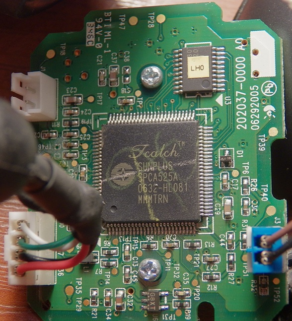

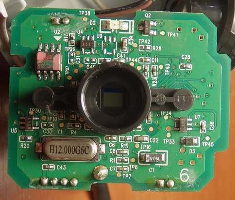

Да, вот фото внутреностей камеры
Вебкамера под астрофото. 16 Декабрь 2015 18:57 второе
Вебкамера под астрофото. 16 Декабрь 2015 18:57 первое
