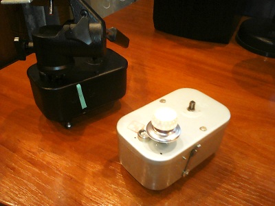

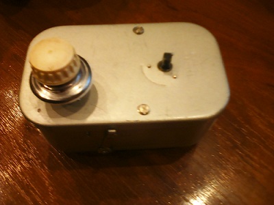

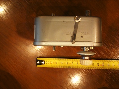

Купил на барахолке часовой механизм времён СССР,маленький но тяжёлый,внутри всё металл,и не скажеш что б\у.Вот такой-

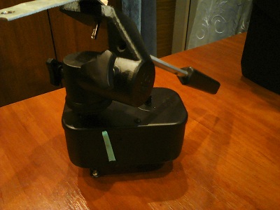

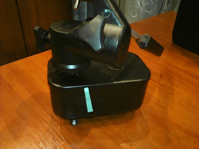

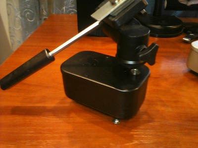

Почитав про него, и ненашёл ни одной фотографии переделаного его под астрофото, не сделаных фотографий им хотя бы чего-то,все только говорили что да ,всё будет работать ,вес выдержит до 1,5 кг и т.д.Скажу сразу забегая наперед ,вес он потянет максимум 0,5 кг и при малейшем дисбалансе начнёт тормозить.Одного завода хватает на долго,у меня сутки протикал , надоело слушать(громко тикает) -выключил,но думаю и больше проработает,потому что когда заводил повторно завод не сильно то и ослаб.
Вообщем покрасил я его в чёрный цвет -просто для красоты(рядом не покрашеный),и поставил на него фотоштативную головку-тоже с его родычей времён СССР-подошли друг к другу хорошо,правда резбу пришлось перерезать.

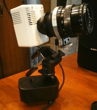

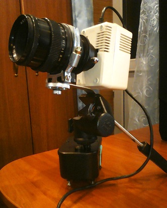

Вот фото чем я снимал на нём-
"Астротрекер" с часового механизма. 17 Январь 2016 00:28 третье
"Астротрекер" с часового механизма. 17 Январь 2016 00:28 второе

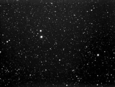

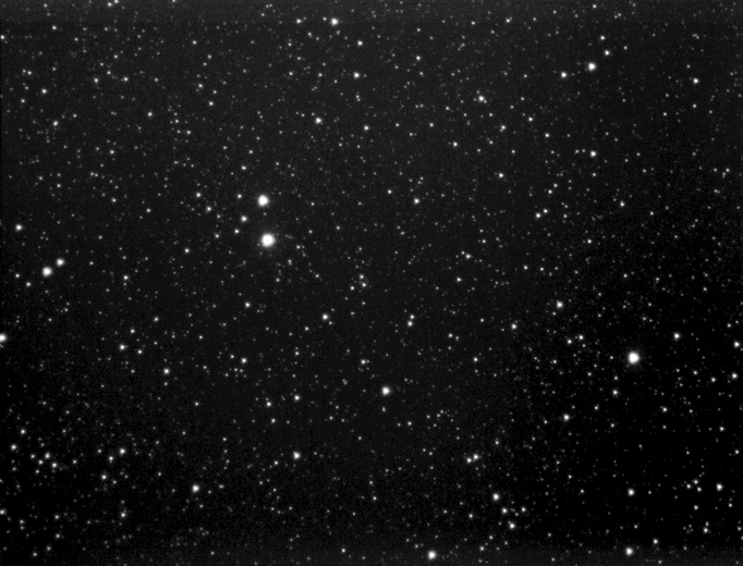

Осталось сделать планку хорошую вместо металической для камеры с объективом( а то сейчас грубая выгнутая.но это чтоб камера могла стать) и маленький экваториальный клин(а то пробовал снимать клином от ШК 10 - великоват) .Пробовал снимать с объективом Вега 12Б 20 ти секундные выдержки-тянет неплохо,надеюсь и больше потянет.Единственная проблема в нём есть люфт и приличный и этот люфт немного усложняет положение-приходится делать небольшой дисбаланс всего на механизме стоящего.Вобщем сделаю клин и выложу как доделал всё.Вот фото что он показал со 140шт 20 ти сек кадров
