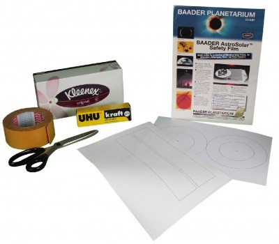

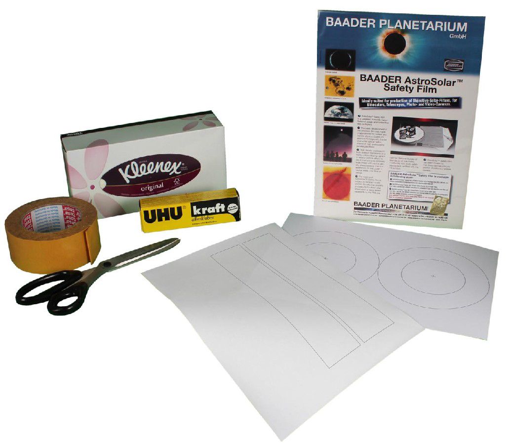

В преддверии прохождения Меркурия по диску Солнца, сделал вольный перевод рекомендаций производителя (немецкой компании Baader Planetarium) по самостоятельному изготовлению апертурного солнечного фильтра из пленки AstroSolar.
Итак, нам понадобятся:
- Пленка AstroSolar размером немногим более, чем диаметр Вашего телескопа.
- Пару листов плотного картона светлого цвета, лучше белого.
- Ножницы.
- Двухсторонний скотч.
- Несколько салфеток или кусок чистой ткани.
- Клей.
Делаем солнечный фильтр из пленки AstroSolar 03 Март 2016 15:32
П.С. Еще приготовьте карандаш, линейку, циркуль, пару листов чистой бумаги, липкую ленту.

Приступим:

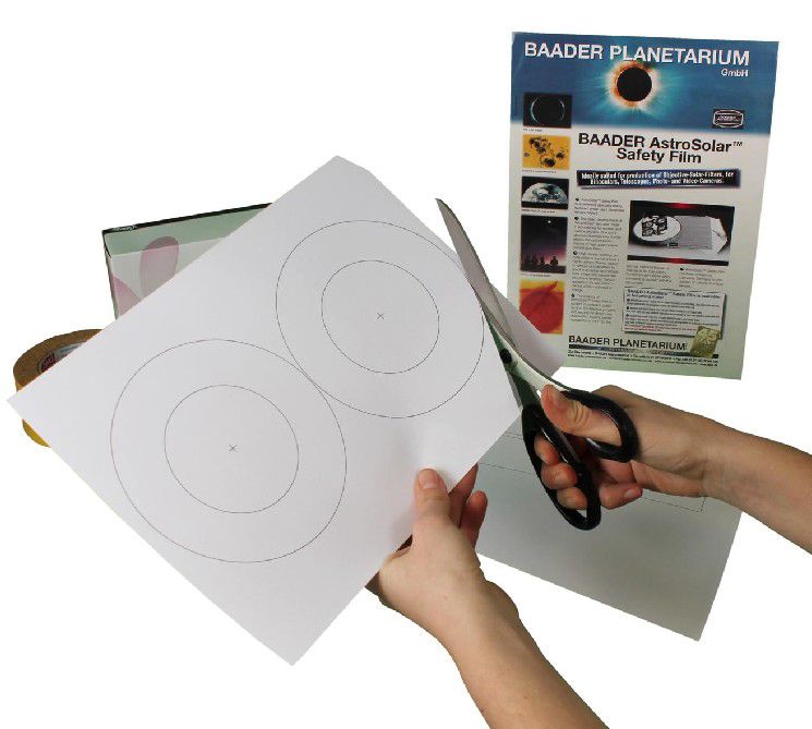

Разметим и вырежем из картона два одинаковых кольца. Внутренний диаметр равен диаметру объектива телескопа, наружный диаметр выберем на несколько сантиметров больше диаметра трубы (бленды) телескопа.
Делаем солнечный фильтр из пленки AstroSolar 03 Март 2016 15:34 второе
Делаем солнечный фильтр из пленки AstroSolar 03 Март 2016 15:34 первое

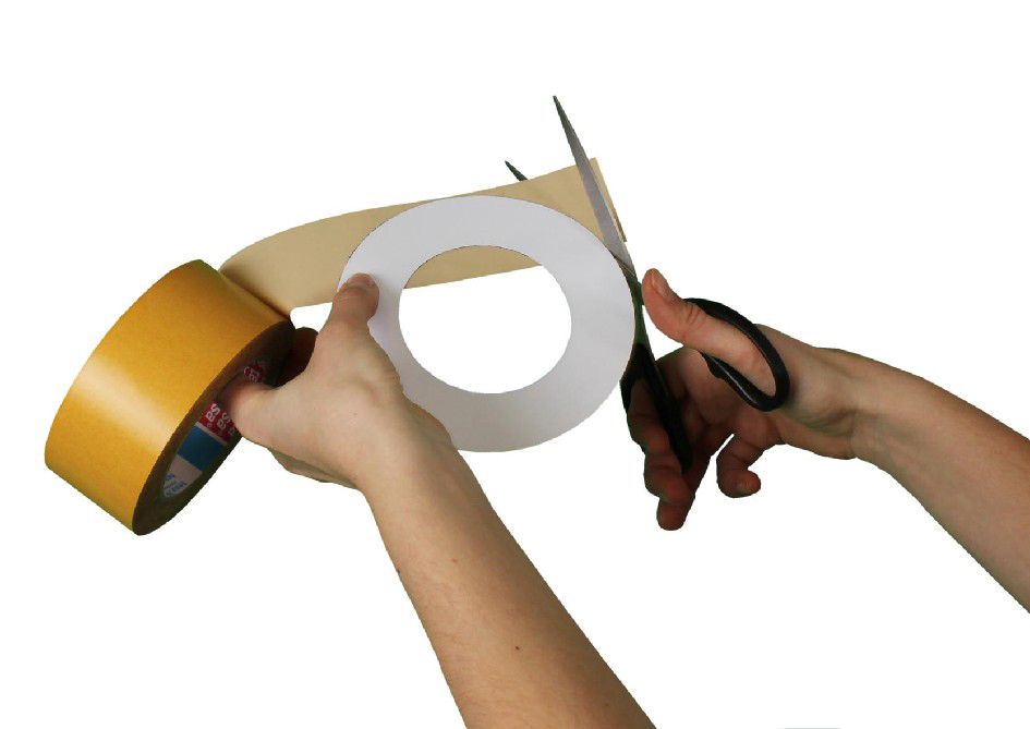

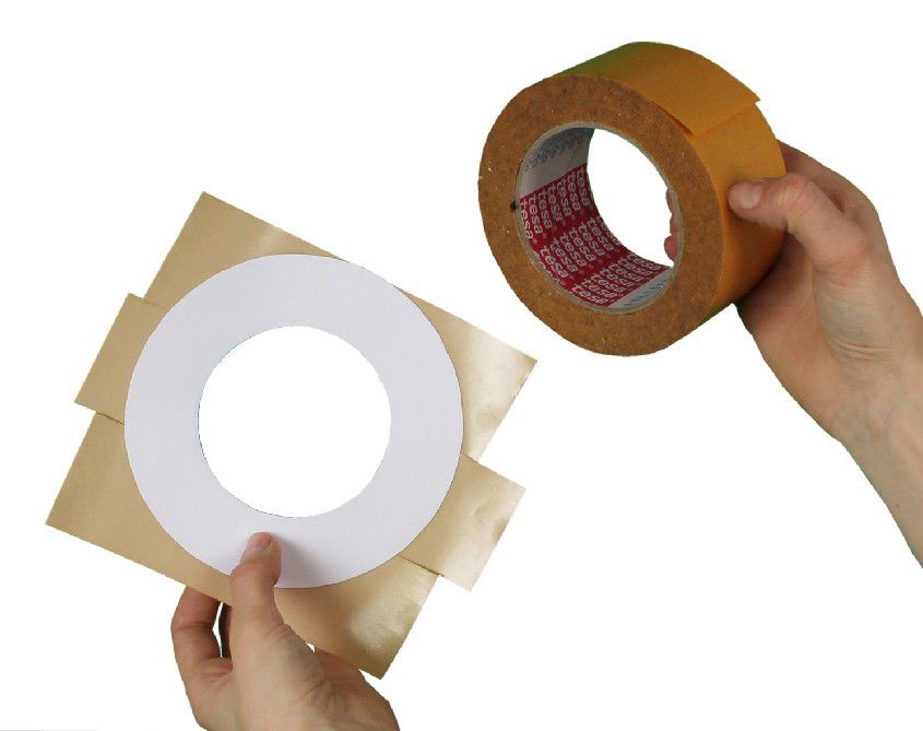

Одну сторону каждого картонного кольца заклеим двухсторонним скотчем.
Излишки скотча внутри и с наружи колец аккуратно обрежем.
Делаем солнечный фильтр из пленки AstroSolar 03 Март 2016 15:36 второе
Делаем солнечный фильтр из пленки AstroSolar 03 Март 2016 15:36 первое

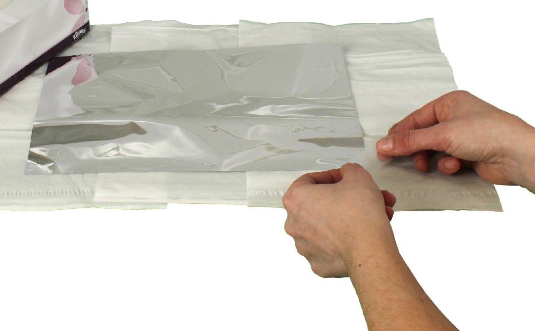

Расстелем на ровной поверхности стола пару салфеток или чистую ткань, и закрепим их по углам кусочками липкой ленты или скотча. Поверхность ткани должна быть ровная, без каких-либо морщин.
Осторожно поместим пленку AstroSolar на ткань и закрепим ее по углам кусочками липкой ленты или скотча. Пленка не должна быть натянута, небольшая волнообразность допускается и не влияет на качество картинки.
Делаем солнечный фильтр из пленки AstroSolar 03 Март 2016 15:37

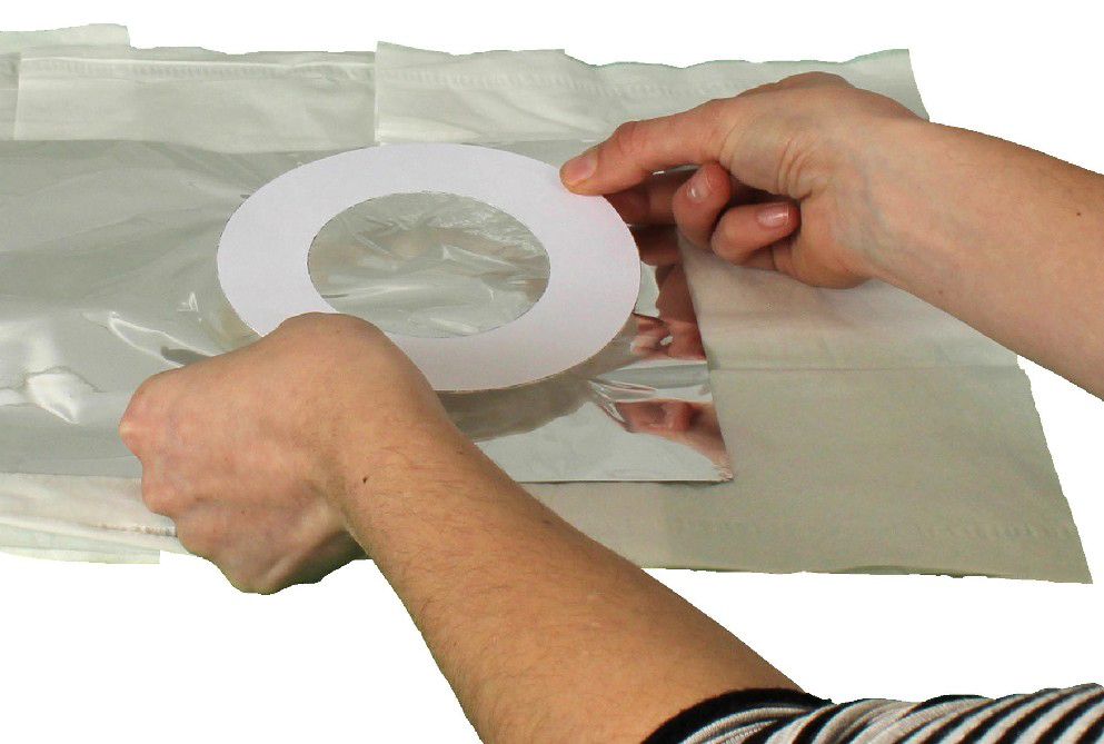

Сообщение  Заголовок сообщения: Re: Делаем солнечный фильтр из пленки AstroSolar  |  Добавлено: 03.03.2016 15:39
Возьмем одно из картонных колец и снимем защитный слой с двухстороннего скотча. Затем, липкой стороной вниз, с высоты примерно один сантиметр, дадим кольцу упасть на пленку AstroSolar, так чтобы кольцо коснулось и прилипло к пленке по всей площади одновременно.

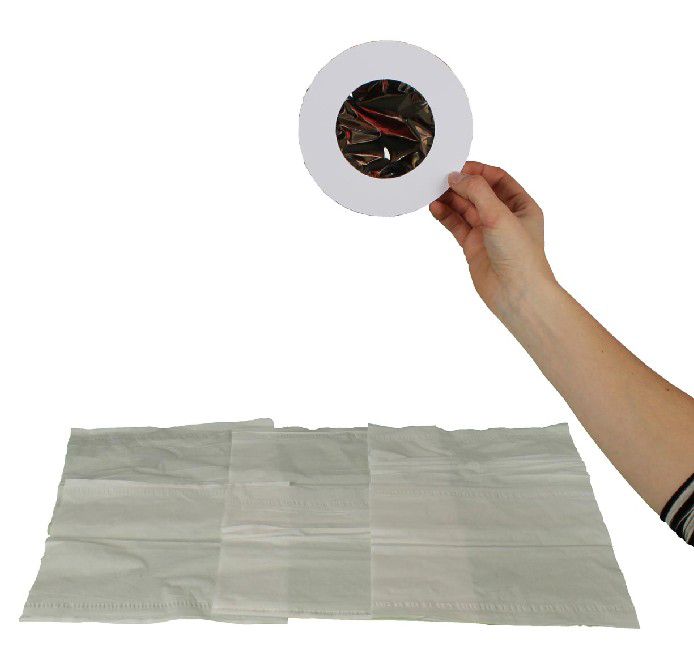

Обрежем ненужные остатки пленки на первом картонном кольце (по внешней окружности). Перевернем заготовку картоном вниз, пленкой вверх и положим ее на салфетку (ткань). Снимем защитный слой с двухстороннего скотча на втором кольце, и, липкой стороной вниз, аккуратно уложим его на пленку первого кольца.
Делаем солнечный фильтр из пленки AstroSolar 03 Март 2016 15:40

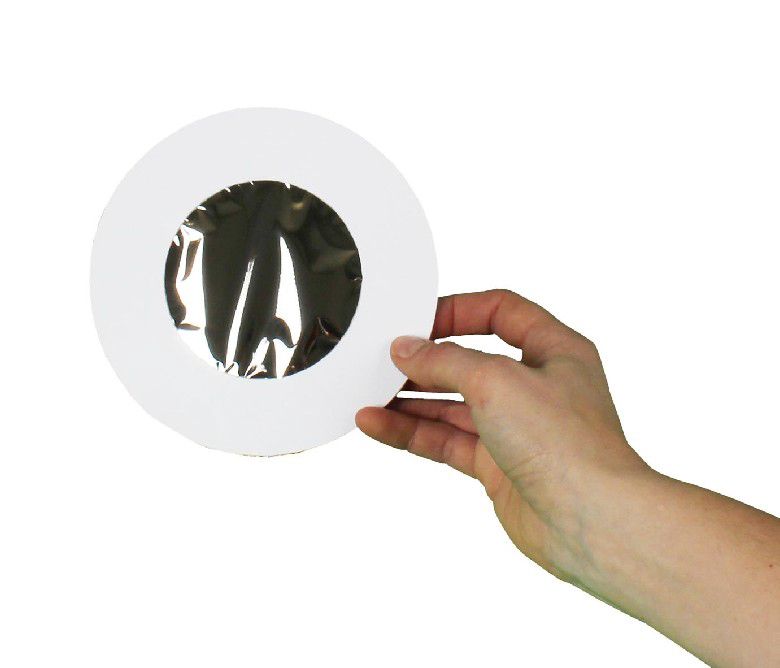

Сообщение  Заголовок сообщения: Re: Делаем солнечный фильтр из пленки AstroSolar  |  Добавлено: 03.03.2016 15:41
У нас получилась круглая оправа фильтра, в которой крепко и надежно закреплена пленка AstroSolar.
Делаем солнечный фильтр из пленки AstroSolar 03 Март 2016 15:41

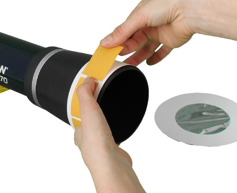

Сообщение  Заголовок сообщения: Re: Делаем солнечный фильтр из пленки AstroSolar  |  Добавлено: 03.03.2016 15:43

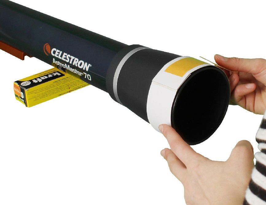

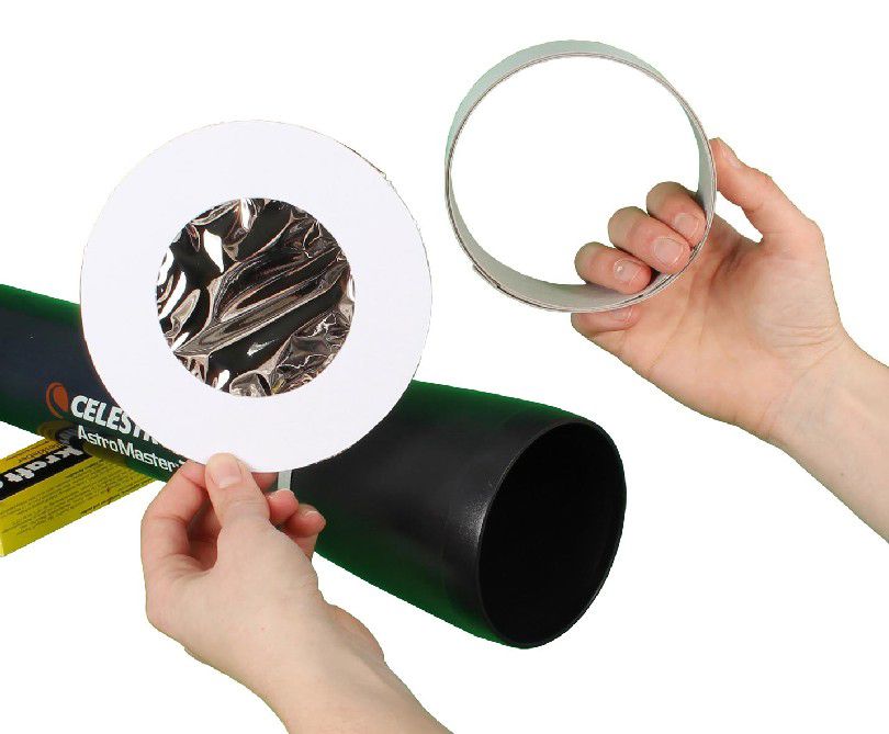

Теперь возьмем полоску картона шириной не менее 50мм и длиной чуть больше окружности трубы (бленды) Вашего телескопа. Обернем ее вокруг трубы (бленды) и закрепим двухсторонним скотчем.
Делаем солнечный фильтр из пленки AstroSolar 03 Март 2016 15:43 третье
Делаем солнечный фильтр из пленки AstroSolar 03 Март 2016 15:43 второе
Делаем солнечный фильтр из пленки AstroSolar 03 Март 2016 15:43 первое

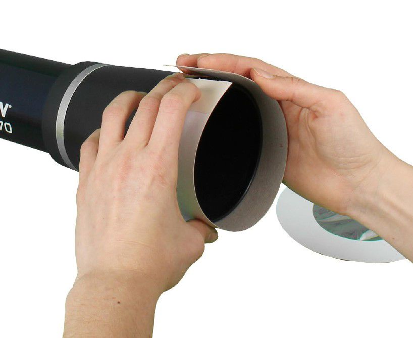

Сообщение  Заголовок сообщения: Re: Делаем солнечный фильтр из пленки AstroSolar  |  Добавлено: 03.03.2016 15:45

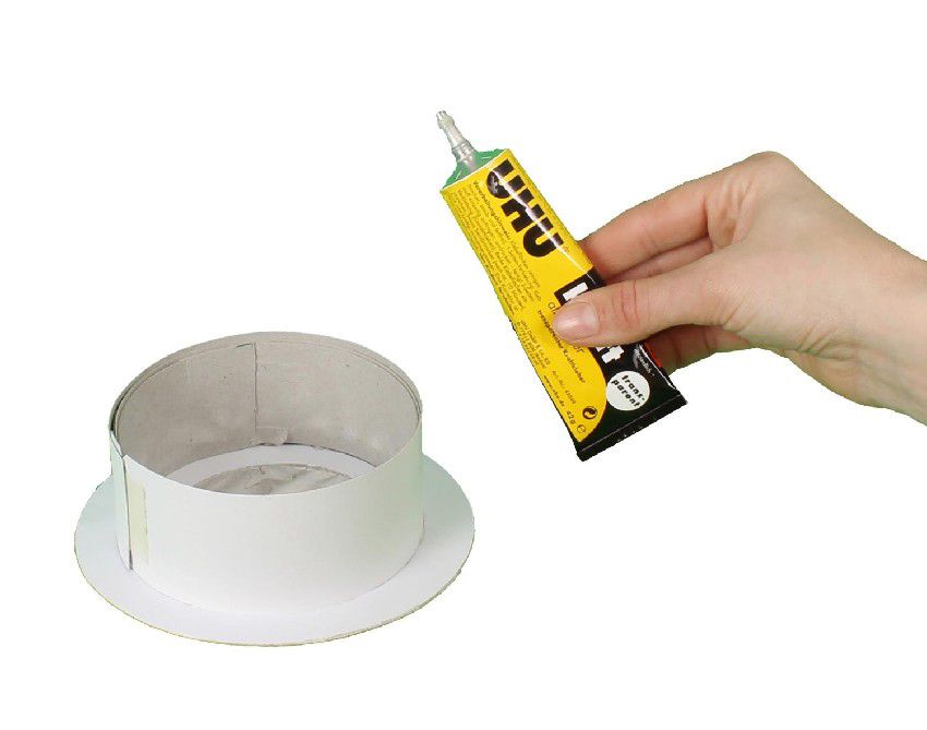

Повторив эту процедуру с тремя полосками, с двухсторонним скотчем между каждым слоем, мы получим жесткий картонный цилиндр, который предстоит соединить с оправой фильтра.
Это мы сделаем с помощь клея.
Делаем солнечный фильтр из пленки AstroSolar 03 Март 2016 15:45 третье
Делаем солнечный фильтр из пленки AstroSolar 03 Март 2016 15:45 второе

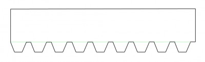

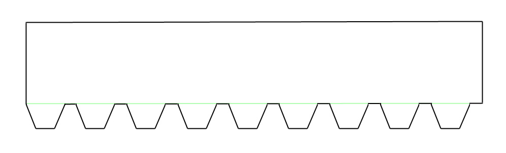

П.С. Я бы рекомендовал, при изготовлении цилиндра одну из полос сделать зубчатой, т.е. «пилочкой». Тогда отогнув зубчики по зеленой линии можно более надежно приклеить цилиндр к оправе.
Делаем солнечный фильтр из пленки AstroSolar 03 Март 2016 15:45 первое
