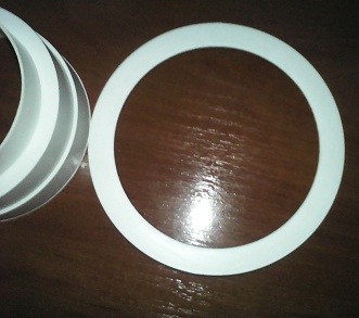

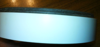

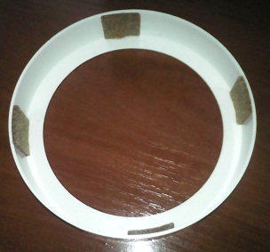

Тоже сделал себе с плёнки Астросолар фильтр,но правда с фотографической 3,8 .
Купил в строительном магазине переходники которые идут к пластиковым вытяжкам,выпилил нужный фланец
Делаем солнечный фильтр из пленки AstroSolar 17 Ноябрь 2017 14:46 шестое
Делаем солнечный фильтр из пленки AstroSolar 17 Ноябрь 2017 14:46 пятое
Приклеил войлочные самоклейки ,чтоб жёстко одевался
Делаем солнечный фильтр из пленки AstroSolar 17 Ноябрь 2017 14:46 четвертое
После вырезал с чёрного пластика два одинаковых кольца между который вклеил плёнку(фото забыл сделать) и приклеил эти склеенные кольца с плёнкой к фланцу - готово.
Делаем солнечный фильтр из пленки AstroSolar 17 Ноябрь 2017 14:46 третье
Делаем солнечный фильтр из пленки AstroSolar 17 Ноябрь 2017 14:46 второе
Делаем солнечный фильтр из пленки AstroSolar 17 Ноябрь 2017 14:46 первое
Фильтр получился очень прочным,изображение очень чёткое,чистый диаметр ровно 90 мм ,клеил клеем Момент для обуви"марафон",приклеилось капитально.По пленке скажу сразу - у неё заметно большее пропускание чем у визуальной ,то есть наблюдая сегодня визуально(в Мицар -110мм) изображение довольно яркое и не очень комфортное для глаз,поэтому имейте ввиду при покупке.(хотя можно просто применить лунный фильтр и приглушить яркость).

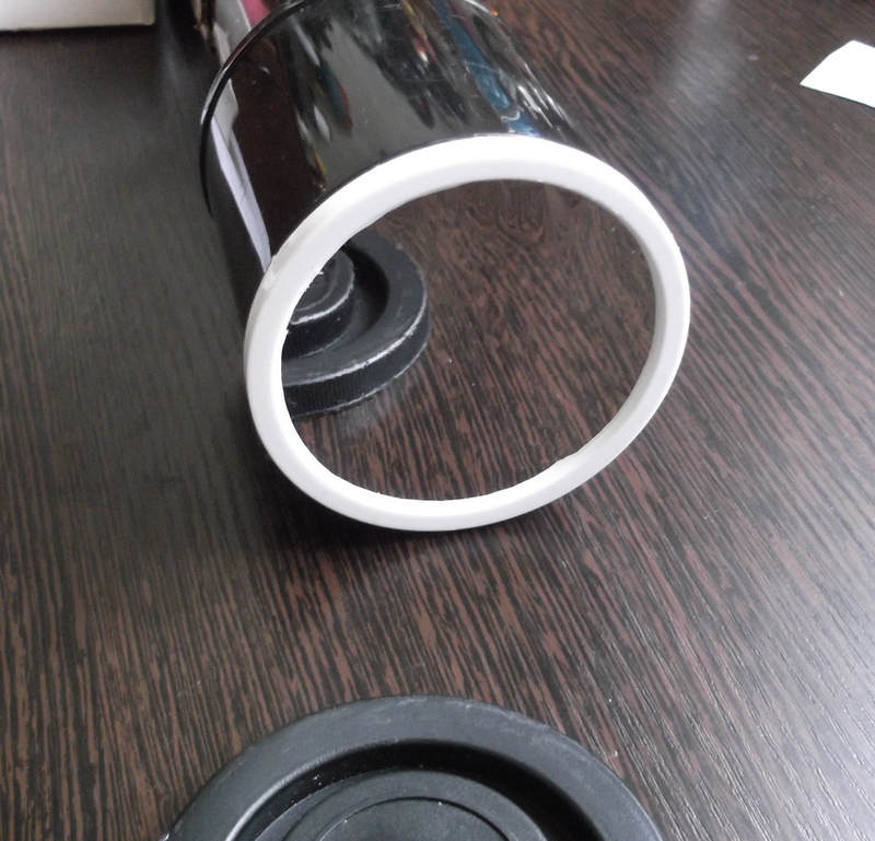

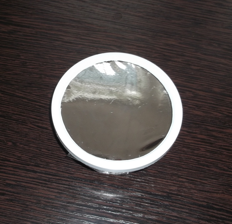

Сообщение  Заголовок сообщения: Re: Делаем солнечный фильтр из пленки AstroSolar  |  Добавлено: 26.01.2018 10:36
Сегодня сделал Солнечный фильтр из пленки астросолар(фото), получился фильтр под бленду телескопа.

Сообщение  Заголовок сообщения: Re: Делаем солнечный фильтр из пленки AstroSolar  |  Добавлено: 26.01.2018 10:39
Хорошая работа. Делаем солнечный фильтр из пленки AstroSolar 26 Январь 2018 10:39
Сообщение  Заголовок сообщения: Re: Делаем солнечный фильтр из пленки AstroSolar  |  Добавлено: 26.01.2018 11:40
Посты: 7349
Почти как заводской, молодца!
