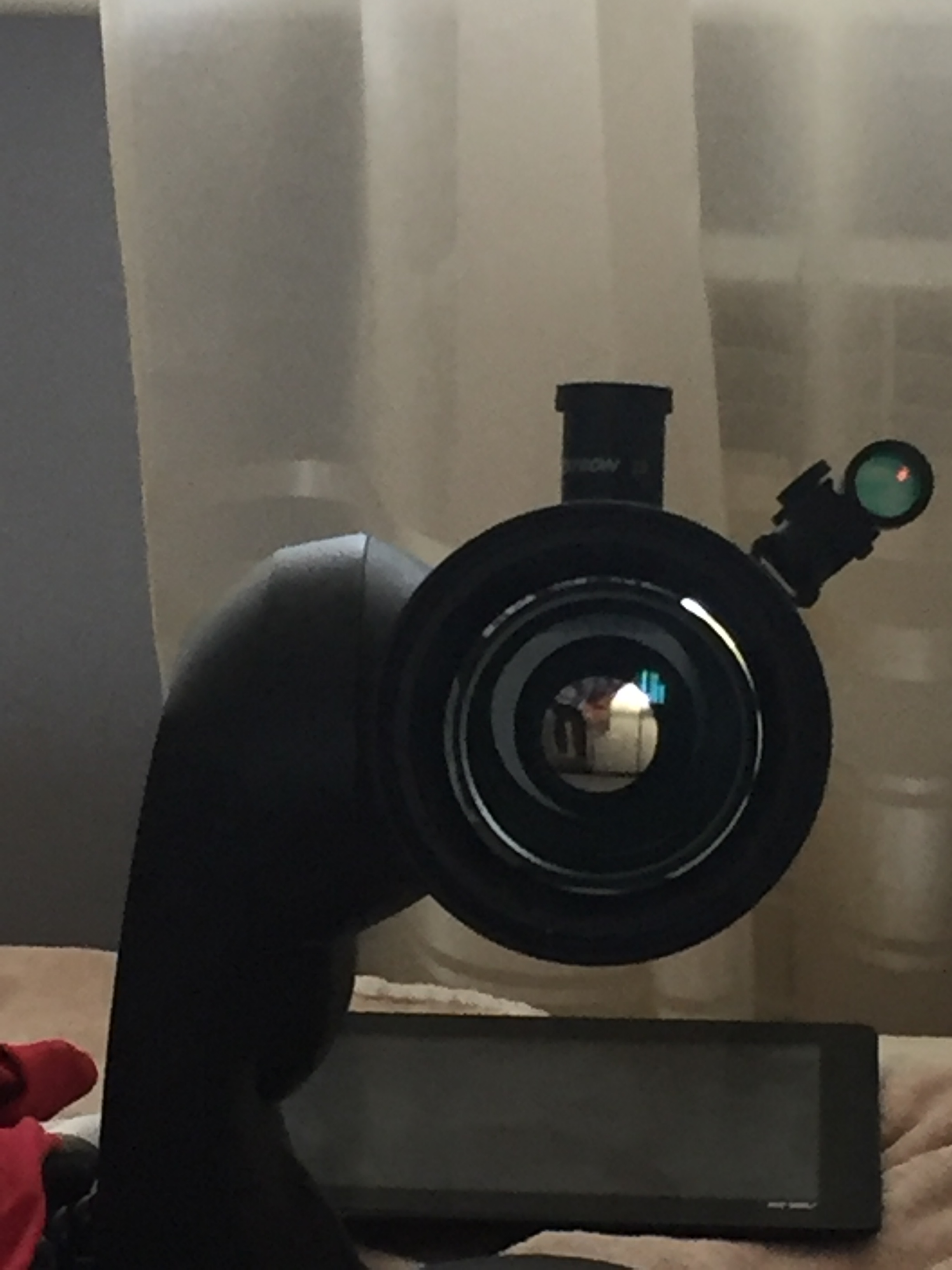

Добрый день, на днях купил сыну БУ телескоп Celestron Nexstar 4 GT, в первую ночь наблюдений я заподозрил что что-то не так ), когда расфокусировал звезду, то увидел смещение центра, почитав в просторах интернета о методах тестирования оптики понял что необходима юстировка. Прошу помочь советом, где можно отюстировать МАК в Киеве?

Насколько я знаю, эта модель не имеет механизмов юстировки.

Как же не имеет, вот тут http://www.astronomy.ru/forum/index.php ... 34.20.html процесс описан, сам я не специалист в этой области и боюсь туда лезть, так как увидел телескоп в живую 4 дня назад первый раз )
Сообщение  Заголовок сообщения: Re: Вопрос по юстировке МАКа  |  Добавлено: 28.03.2016 12:32
О, как! Без разборки не отъюстировать.
Рекомендую обратится сюда viewtopic.php?f=30&t=12848 , хоть и не Киев, но могут помочь.
Сообщение  Заголовок сообщения: Re: Вопрос по юстировке МАКа  |  Добавлено: 28.03.2016 12:41
Даже труба Celestron C90, что была у меня на тестировании имеет юстировочные винты, тем более 102 мм.
Попробуйте обратиться к киевлянам еще на форуме Астрополиса.
