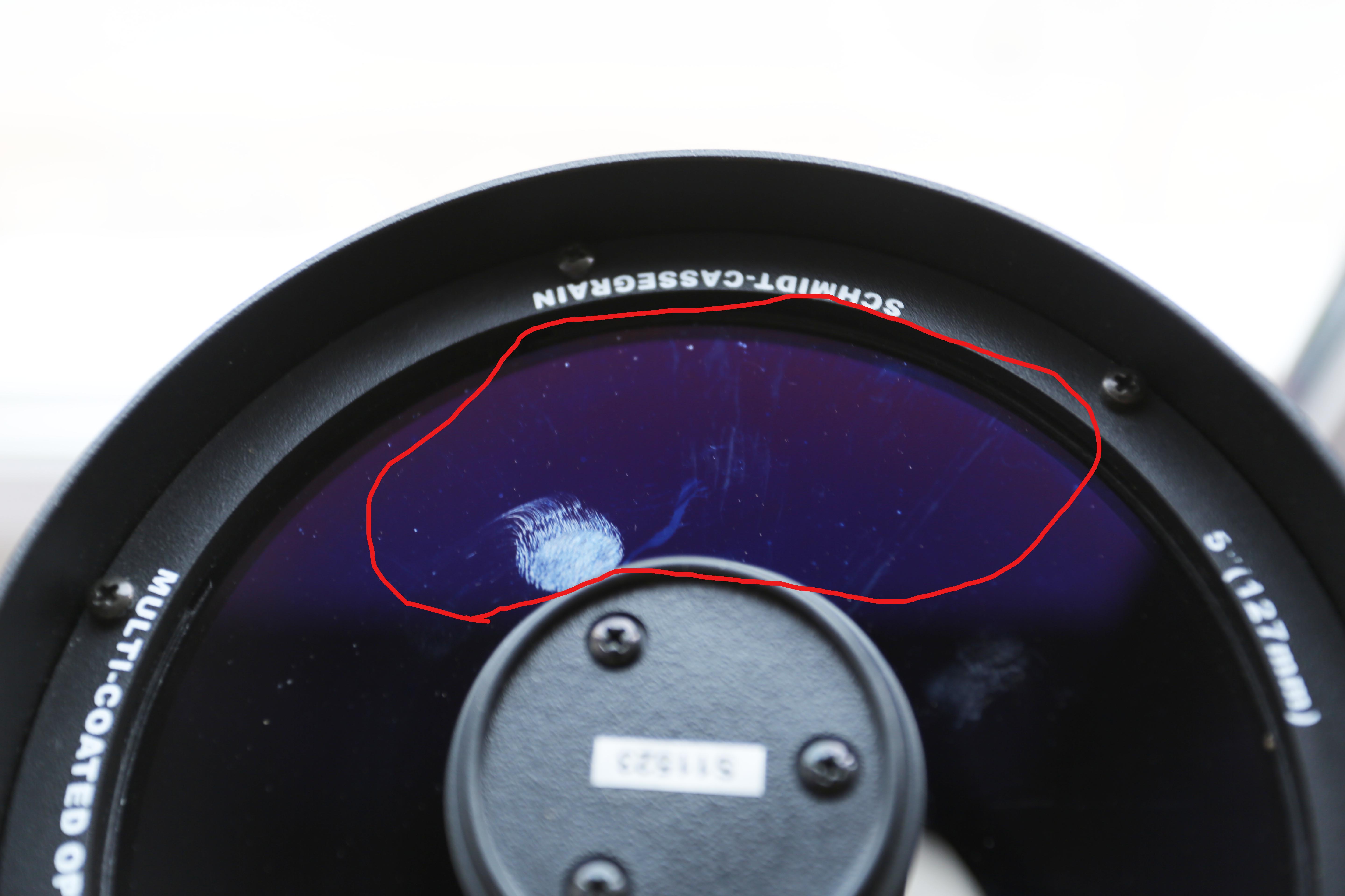

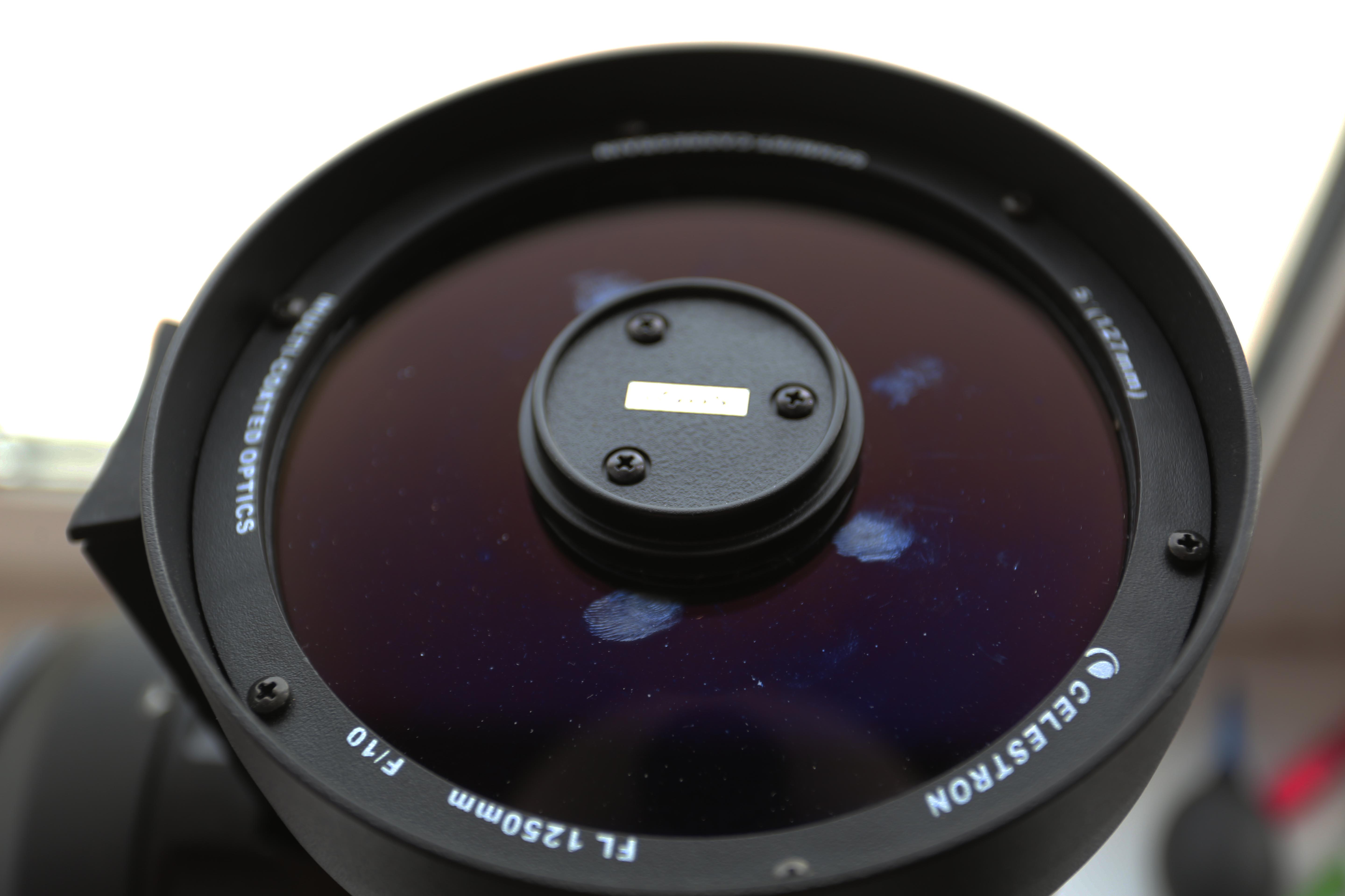

Недавно купил телескоп системы ШК за небольшую сумму
Оптика в плачевном состоянии , на внешней стороне грязь на линзе , на внутренней стороне разводы.
Можно ли разобрать и почистить?
На многих сайтах пишут ни в коем случае не разбирать и отдать на чистку.
Хочу сам с этим разобраться
Но не знаю с чего начать

Почистить можно, но это должен сделать специалист!
Сообщение  Заголовок сообщения: Re: Celestron NexStar 5 SE нужна помошь  |  Добавлено: 10.04.2016 12:22
В мастерскую если нет слать в др. город где есть мастер.
Можно вполне и самостоятельно пробовать не страшно но есть много ньюансаов
В общем дело это не простое и не дешёвое но пытайтесь кто знает.

Всё легко разбирается и чистится самостоятельно,и отъюстировать вы сами всё сможете,даже не переживаете,можно помыть просто в дистиляте купленном в аптеке,если не откисенет-не отмоется то добавить галу для мытья посуды,ну и естевственно смыть дистилятом.
Сообщение  Заголовок сообщения: Re: Celestron NexStar 5 SE нужна помошь  |  Добавлено: 10.04.2016 15:38
Если надумаете разбирать, ОБЯЗАТЕЛЬНО заметьте положение коррекционной пластины, просто поставте метки на трубе и на стекле.

Спасибо) думаю все таки разбирать
Куплю дистил. воды , ваты , изопропиловый спирт
и буду чистить
Сообщение  Заголовок сообщения: Re: Celestron NexStar 5 SE нужна помошь  |  Добавлено: 10.04.2016 16:33
Только не спиртом - остаются разводы и стирается покрытие !
Тогда уже сажей от свечи куда меньше вреда.
можно просто закоптить ложку и затем на вату собрать сажу вот этим и потереть жирные пятна.
Посмотрите на YouTube https://www.youtube.com/watch?v=K_5D1VKf1As
многие фотографы таким способом чистят объективы без вреда для покрытия.
Очень хорошо абсорбирует и убирает жирные пятна не стирая покрытие.
