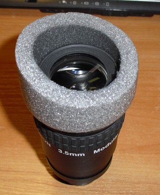

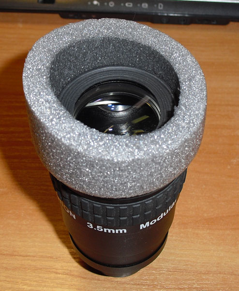

По теме фиксированного расстояния от зрачка до окуляра вспомнил статью Сергея Ларионова-(форумastro-talks) о простом решении
http://astro-talks.ru/forum/viewtopic.php?f=21&t=410
для биноклей тоже неплохой вариант

Сообщение  Заголовок сообщения: Re: Наглазник для окуляра  |  Добавлено: 07.03.2017 16:22
Спасибо Юра!
Толковая идея.
Наглазник для окуляра 07 Март 2017 16:22 первое Наглазник для окуляра 07 Март 2017 16:22 второе

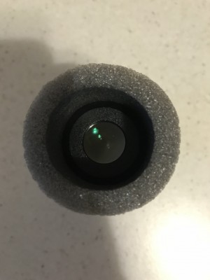

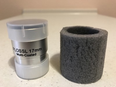

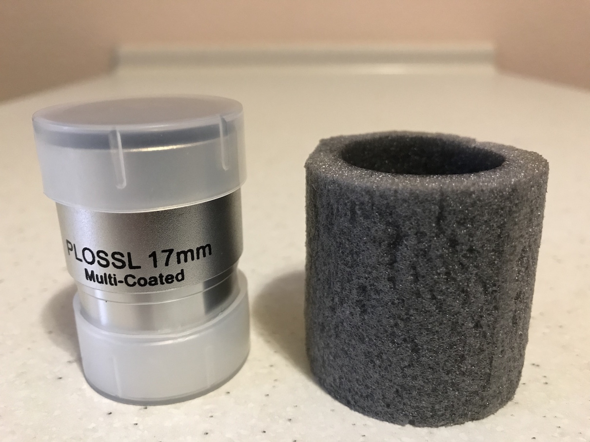

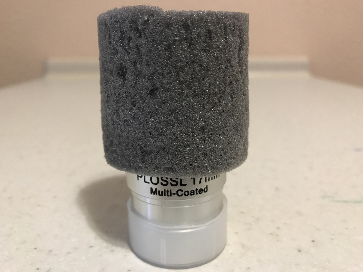

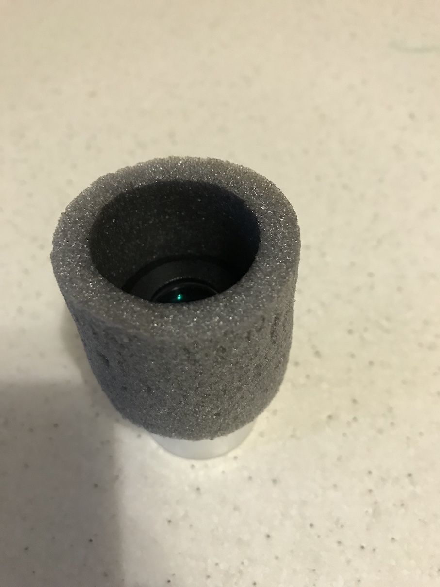

Игорь Тимошенко
Сообщение  Заголовок сообщения: Re: Наглазник для окуляра  |  Добавлено: 30.11.2017 11:33
Регистрация: 04 ноя 2017
Посты: 77

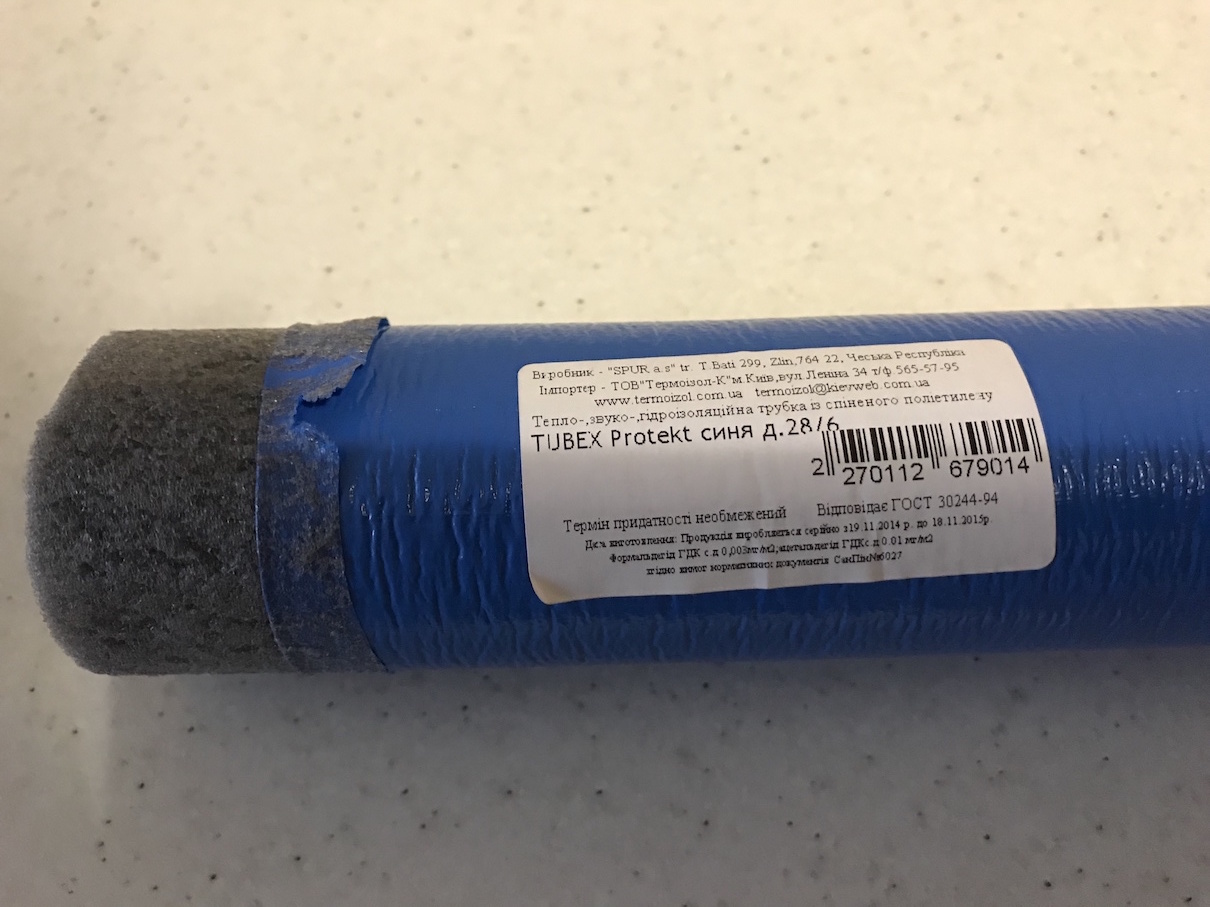

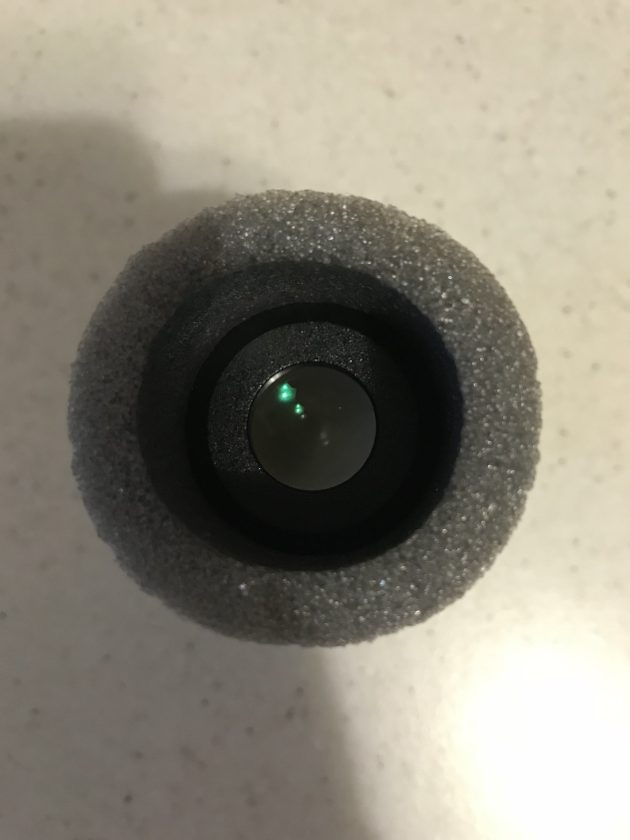

Попробовал и я сделать так как сделал Юра Юра, стоимость трубы 28/6 в Эпицентре 17,89 грн, продается по 2м, поэтому наглазников можно сделать целое ведро Наглазник для окуляра 30 Ноябрь 2017 11:33 По комфорту удобно, быстрое и дешевое решение, спасибо! Наглазник для окуляра 30 Ноябрь 2017 11:33
Наглазник для окуляра 30 Ноябрь 2017 11:33 первое
Наглазник для окуляра 30 Ноябрь 2017 11:33 второе
Наглазник для окуляра 30 Ноябрь 2017 11:33 третье
Наглазник для окуляра 30 Ноябрь 2017 11:33 четвертое
Наглазник для окуляра 30 Ноябрь 2017 11:33 пятое

Сообщение  Заголовок сообщения: Re: Наглазник для окуляра  |  Добавлено: 30.11.2017 12:33
Игорь Тимошенко писал(а):
Попробовал и я сделать так как сделал Юра Юра, стоимость трубы 28/6 в Эпицентре 17,89 грн, продается по 2м, поэтому наглазников можно сделать целое ведро Наглазник для окуляра 30 Ноябрь 2017 12:33 первое По комфорту удобно, быстрое и дешевое решение, спасибо! Наглазник для окуляра 30 Ноябрь 2017 12:33 первое
Это решение не ново. Оно давно было предложено ещё на сайте у Эрнеста.
Решение толковое и не дорогое.
