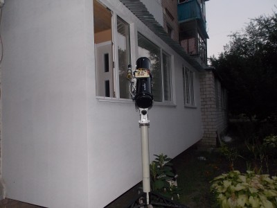

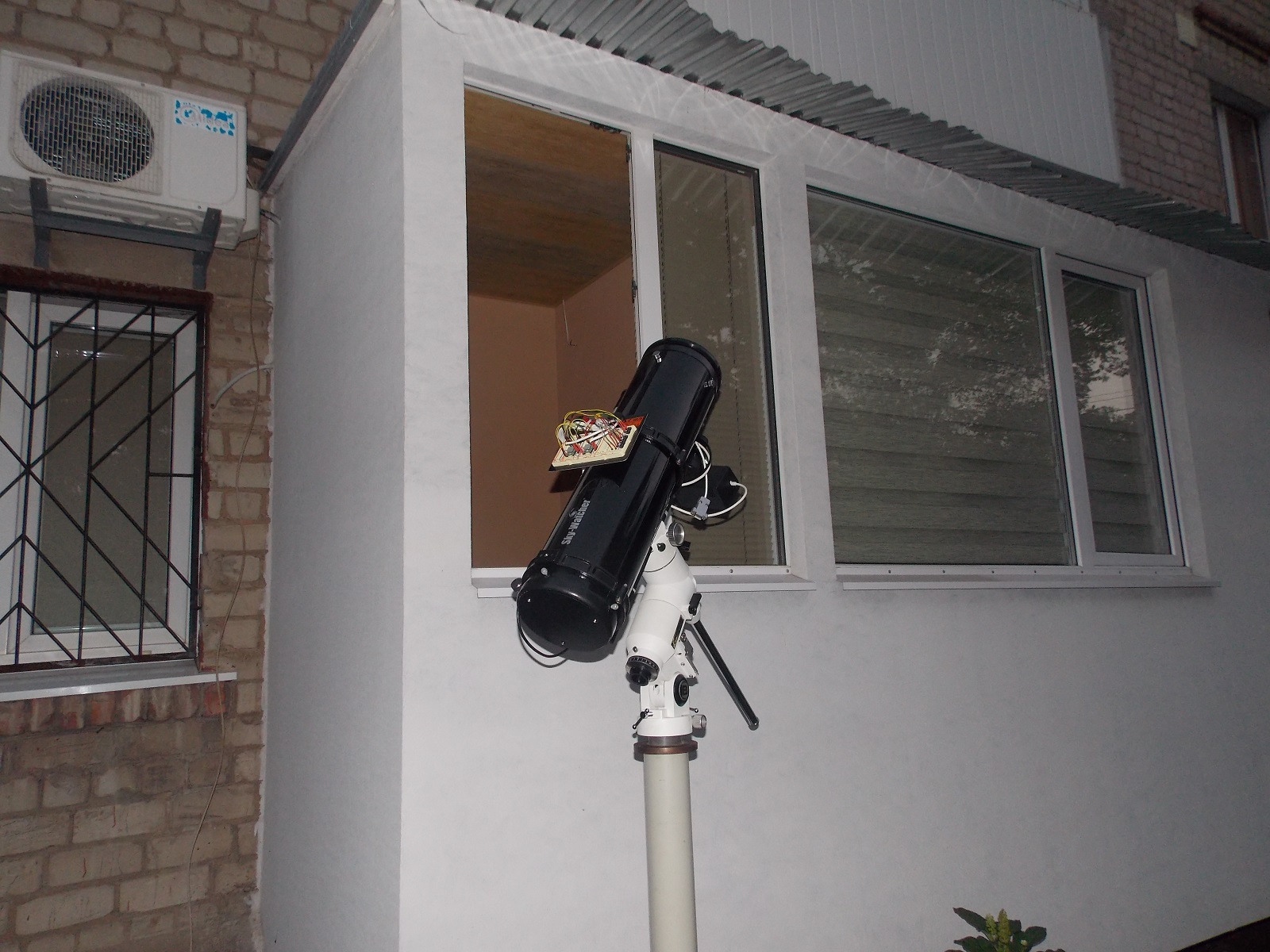

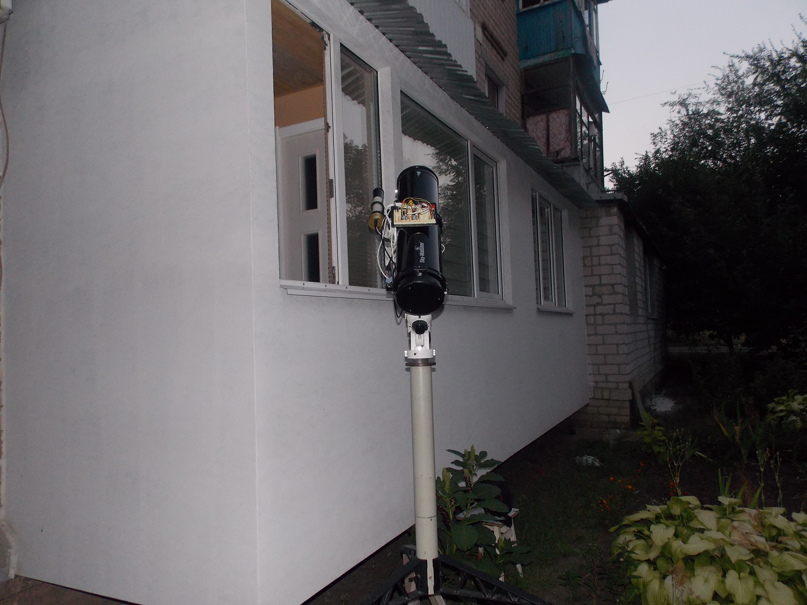

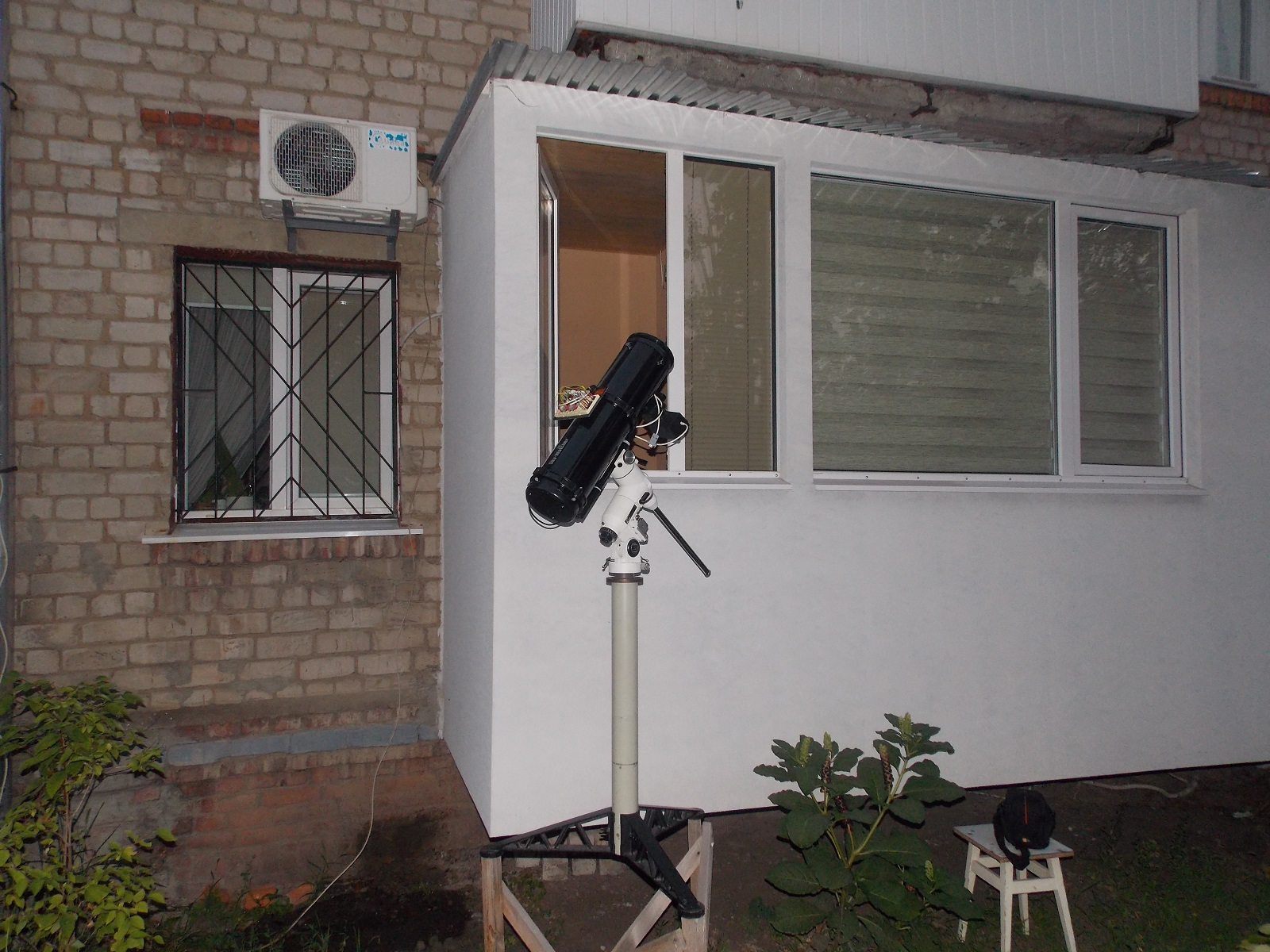

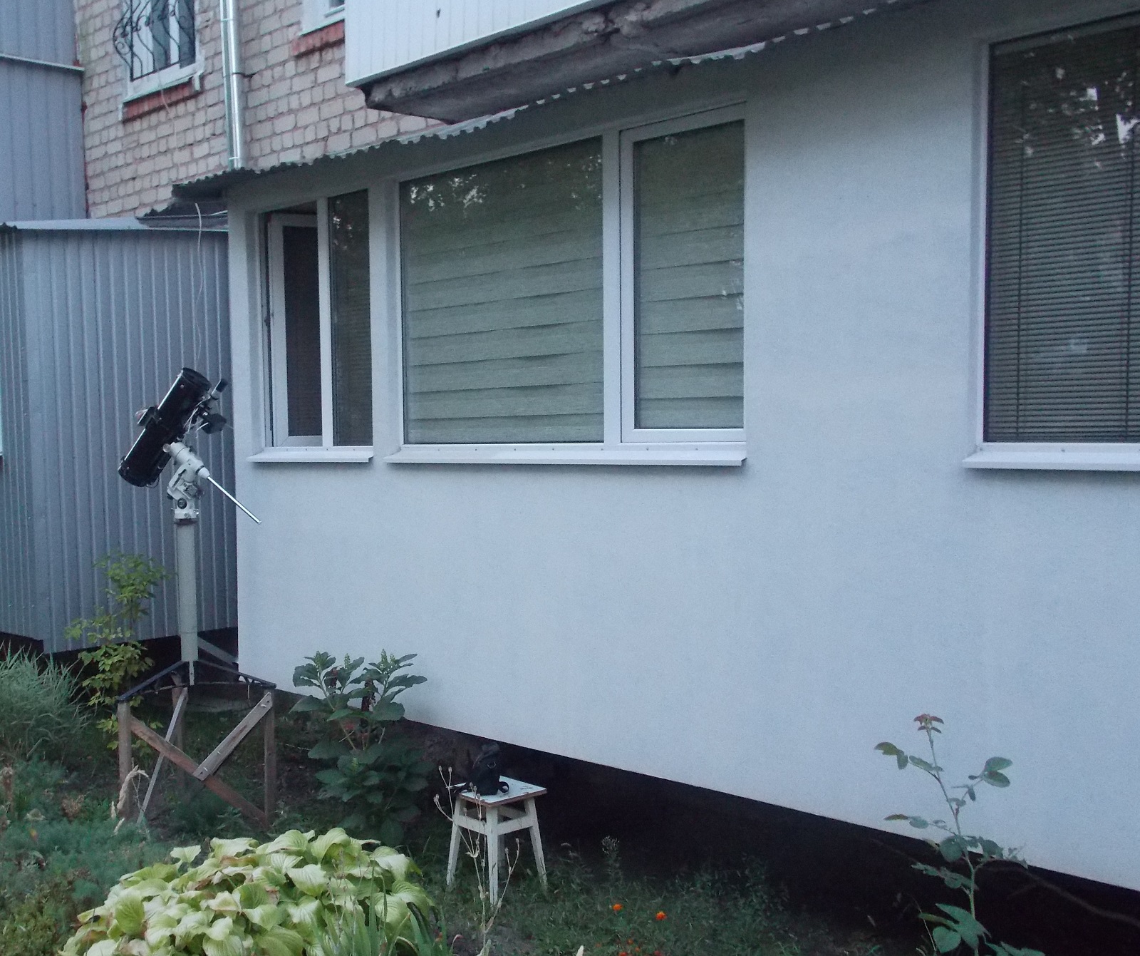

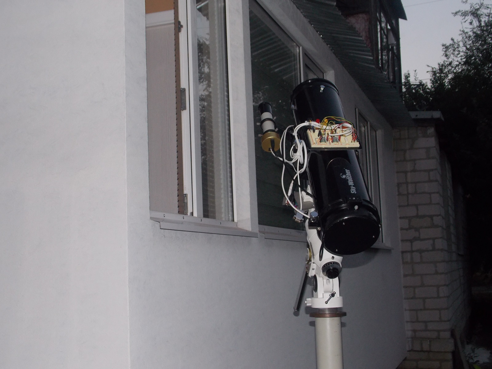

Моя улично-балконная обсерватория.
Поскольку живу на первом этаже. Обзор из окна очень и очень ограничен. Выносить телескоп на улицу, и во время настройки проводить устные тротуарки, порядком надоело. Соорудил возле своего балкона деревянную подставку. Деревянная похоже надолго, потому что делалась как временная. Наши улично-балконные обсерватории. И не только... 05 Август 2017 20:08 первое
И вот теперь выставляю телескоп на улицу через окно. Сам с ноутом сижу в своей астрокомнатке. Все гораздо удобнее, чем выносить на улицу. И главное никто не отвлекает.
Теперь немного фоток.
Комментарий к файлу: Общий вид.
Наши улично-балконные обсерватории. И не только... 05 Август 2017 20:08 шестое

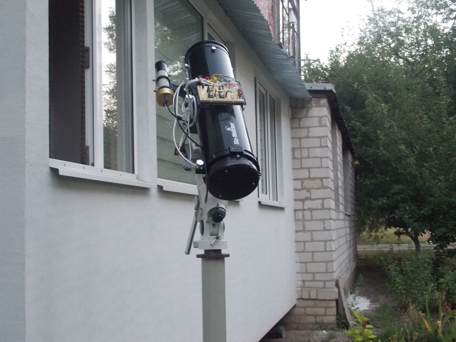

Более подробные фото:
Наши улично-балконные обсерватории. И не только... 05 Август 2017 20:08 третье
Наши улично-балконные обсерватории. И не только... 05 Август 2017 20:08 второе
Вот так и наблюдаем. Точнее пытаемся фотографировать.
За балкон отдельная и огромная благодарность Валере Леванда. Без него этого не было бы. Наши улично-балконные обсерватории. И не только... 05 Август 2017 20:08 второе

Я бы хотел поинтересоваться, как механически подключить камеру к искателю?
Сообщение  Заголовок сообщения: Re: Улично-балконная обсерватория  |  Добавлено: 18.12.2017 09:33
У меня дом в 3 этажа, так что опасность случайного выливания и бросания чего либо не велика. А вот преднамеренного - есть такое. Уже прилетало, но на телескоп не попало. После этого было сделано предупреждение, и на козырек балкона ставлю вебку. Она правда ничего не видит, но светодиодом светит. Пока больше ничего не прилетало.
По поводу крепления камеры. Тогда использовался искатель от Мицара. В его трубке внутри есть резьба. Носик камеры в трубку искателя входил с неким зазором. Поэтому на носик камеры была намотана фум-лента, которая применяется для уплотнения соединений труб водопровода. И уже носик с этой намоткой было вкручен по резьбе. Держалось все достаточно надежно. Не болталось и не выпадало. Объектив искателя вкручен тоже по резьбе. И резьбы там довольно много. Вкручивая или выкручивая объектив, навел резкость. Как то так.

По поводу крепления камеры. Тогда использовался искатель от Мицара. В его трубке внутри есть резьба. Носик камеры в трубку искателя входил с неким зазором. Поэтому на носик камеры была намотана фум-лента, которая применяется для уплотнения соединений труб водопровода. И уже носик с этой намоткой было вкручен по резьбе. Держалось все достаточно надежно. Не больталось и не выпадало. Объектив искателя вкручен тоже по резьбе. И резьбы там довольно много. Вкручивая или выкручивая объектив, навел резкость. Как то так.
Спасибо!
