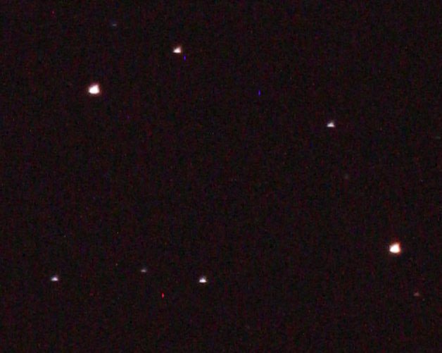

Всем привет. Проблема которая меня уже напрягает.
Посмотрите на фото. все звёзды выглядят как черепашки. из-за чего это? на всех фотографиях,...

Это край или центр?
Что, чем, как снято ?
И в каких погодных условиях ?

Это центр. Снято на рефлектор SW N-200/1000. Canon 550Da. Сома корректор Бадер макр 3

На ВСЕХ???? Начиная с покупки? или появилась последнее время? Подробней покажите - центр, углы, с корректром, без корректора и т.п.
Похоже на пережатие оптики - корректора, ГЗ и/или ДЗ, из-за понижения температуры.
Давайте больше инфо, в т.ч. примеры съемки в разные времена года (с разной температурой) и желательно одиночники на коротких выдержках Звёзды - черепашки - астрофото 20 Октябрь 2017 19:50

Похоже на много чего Звёзды - черепашки - астрофото 20 Октябрь 2017 20:01))
1. Юстировка или колимация в паре с корректором проводилась хоть какая нибудь ?
2. Термостаб телескопа был проверен ?
3. Термостаб самого корректора, что сним, воткнули и всё сразу снимать или дали остыть ?
4. Сам телескоп и вторичка телескопа - потела,
5. Tочка россы и температура воздуха в каком месте была ?
Чем меньше инфы - тем больше вопросов Звёзды - черепашки - астрофото 20 Октябрь 2017 20:01
Мы же помним - если собрать коректор + камера ещё в машине или дома и затем воткнём на улице в сокоп,
то коректор из за разницы температур начнёт запотевание изнутри и впадать в термостаб Звёзды - черепашки - астрофото 20 Октябрь 2017 20:01

Одиночек почти не осталось. вот в марте месяце.
1 - Юстировку проводил чеширом и лазером - эффект одинаковый.
2 / 3 - Телескоп после 2 часов на улице, фотоаппарат и кома-корректор аналогично. все фотографии с начало и до конца съёмки.
4 - Иногда потела иногда нет. (когда бленду забывал)
5 - точку россы.... хз.
Игорь. - не было раньше
Начинаю склоняться к тому что пережал ГЗ.... оно изначально у меня шаталось, а я его чуть поджал.... что б лапки чуть чуть дотронулись до зеркала.... (
Комментарий к файлу: Это в марте месяце
Звёзды - черепашки - астрофото 21 Октябрь 2017 09:28

Сообщение  Заголовок сообщения: Re: Звёзды - черепашки - астрофото  |  Добавлено: 21.10.2017 10:45
Сделайти одиночник участка неба с яркими звездами на короткой выдержке, чтобы исключить ошибки ведения. Потом чуть отпустите ГЗ и еще сделайте одиночник с теме же параметрами. Думаю проблема уйдет Звёзды - черепашки - астрофото 21 Октябрь 2017 10:45

а разве при ошибке ведения звёзды черепашками а не сосисками?
Сообщение  Заголовок сообщения: Re: Звёзды - черепашки - астрофото  |  Добавлено: 21.10.2017 16:54
Допустим ось чего либо немного согнута, или есть износ зубчатки
т.е. погрешность будет во всех направлениях и т.д.
