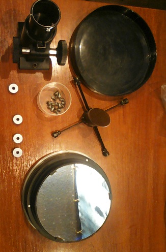

Недавно приобрёл Мицар ,до этого наблюдая в него был очень удивлён его контрастной картинкой,как для возраста 1987 года.Решил трубу привести так сказать в более новое состояние.Разобрал его-

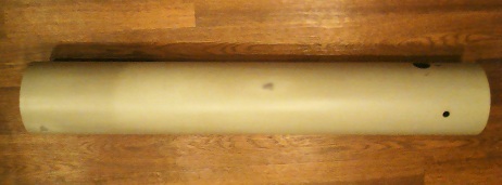

Конечно краска на трубе была частично полущёна и я зачистив её решил покрасить поверх старой но...,новая стала при застывании отрывать старую,вобщем пришлось снимать всю краску с трубы начисто .На автомойке с пистолета под давлением старая краска отлетела за несколько минут,труба стала идеально чистой .Остальные детали тоже были не в идеальном состоянии,пришлось немного и тут потрудится(помыть и зачернить)

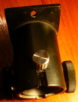

Фокусёр немного большего диаметра чем современные окуляры , для этого я сделал прорезь в нём и просверлив отверствие в трубке сделал зажим винтом,чтоб было безопасно ставить камеру ,или окуляр.

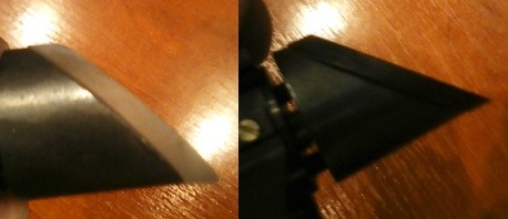

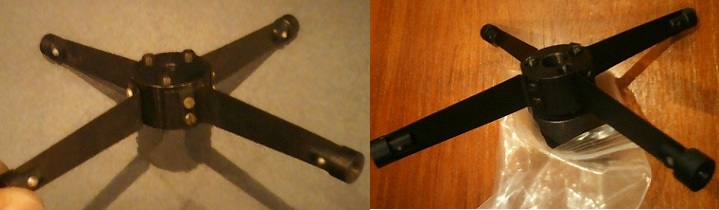

Далее я обрезал трубу с обоих сторон,спереди на 4см,сзади на 2см,до этого она не работала с обычными окулярами и барлоу ,теперь стало нормально,спереди обрезал для того чтоб уменьшить длинну.
Реставрация Тал-1 или Мицара. 25 Октябрь 2017 20:15 шестое

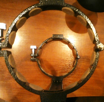

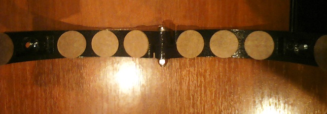

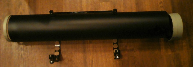

Кольца для неё подошли от современного телескопа,но пришлось поменять прокладки на более тостые из войлока(подкладки самоклейки),старые еле удалил,не ожидал что так будут держаться.
Реставрация Тал-1 или Мицара. 25 Октябрь 2017 20:15 пятое

Реставрация Тал-1 или Мицара. 25 Октябрь 2017 20:15 четвертое

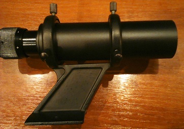

Искатель тоже разобрал ,переднюю линзу торцы зачернил и покрасил его как и трубу чёрной матовой краской.
Реставрация Тал-1 или Мицара. 25 Октябрь 2017 20:15 третье

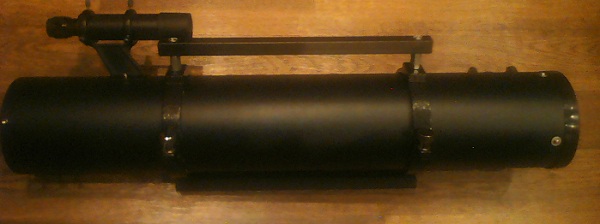

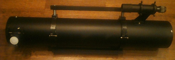

После помыл зеркало,сделал ручку для переноски и была окрашена и собрана вся труба,ещё поменял все винтики под 6ти гранные(мне показалось так удобнее).
Реставрация Тал-1 или Мицара. 25 Октябрь 2017 20:15 второе
Реставрация Тал-1 или Мицара. 25 Октябрь 2017 20:15 первое
Сообщение  Заголовок сообщения: Re: Реставрация Тал-1 или Мицара.  |  Добавлено: 25.10.2017 20:20
Единственное что осталось недоделанным это небольшой люфт в фокусёре,но думаю я поборю со временем и это.Искатель пришлось переставить назад трубы,потому как ставлю его при съёмке на вилку от ШК и до него просто не достаю чтоб навестись.Хотя повизуалить успел в него,картинка яркая острая,на ярких звёздах заметны лучики от растяжек-непривычно после рефракторов.
