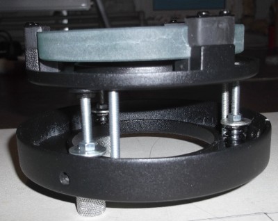

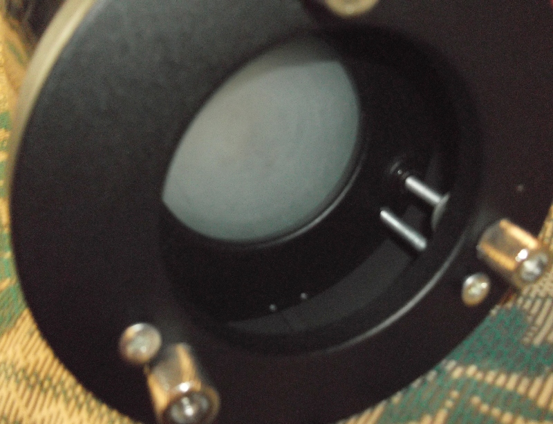

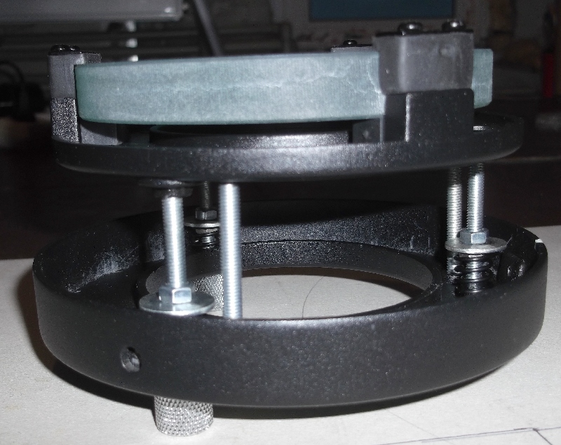

Кто пытался подружить зеркалку canon с sw1149- знает, что у этой трубы не хватает хода фокусера, необходимо двигать ГЗ.
На своем примере постараюсь объяснить.
Берем шесть болтов М5х70мм, вкручиваем в оправу, не забываем про пружины, выставляем высоту зеркала так, что б фокус с фотоаппаратом был где-то в 5мм от начала хода фокусера.
Если в таком положении ГЗ, на фокусер установить удлинительную трубку(например корпус от ЛБ2х), то можно свободно перекрыть рабочий диапазон окуляров 4-25мм.
Несколько замечаний:
1. при подвижке ГЗ "обрезается" апертура,
2. перед подвижкой обязательно следует нанести центральную метку на ГЗ для юстировки.
3. всегда можно вернуть ГЗ в исходное(заводское) положение.
Вроде все, возможно кому то данная информация пригодится.
Спасибо за наглядный пример! Информация полезная Подвижка зеркала на SW1149. 23 Ноябрь 2017 09:05 первое

Красиво решили вопрос с короткими пружинами.

Скорей всего данное "урезание" апертуры немного повлияет на визуальные наблюдения.
Спасибо!
Подвижка зеркала на SW1149. 24 Ноябрь 2017 14:30 первое
Мне тоже понравилось.
