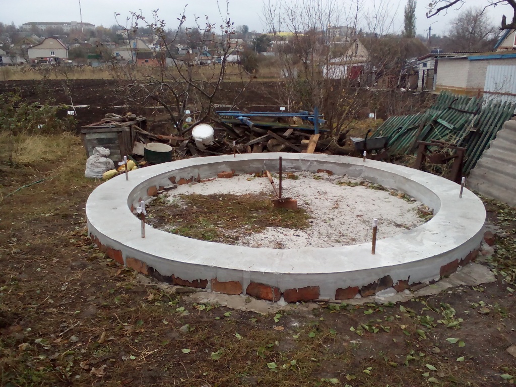

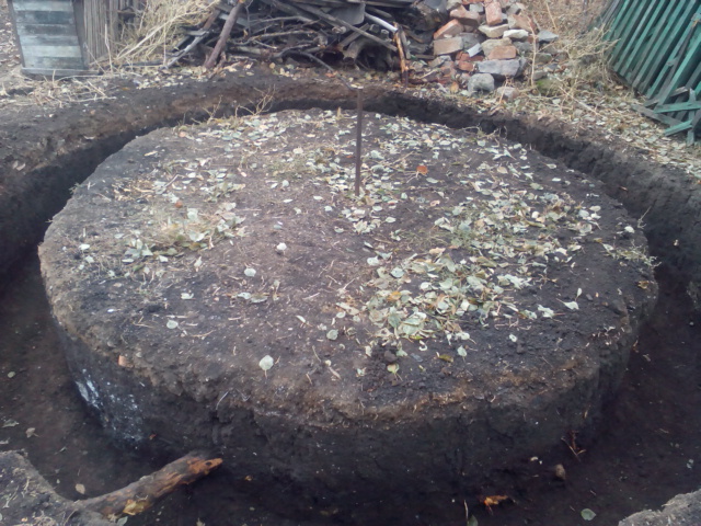

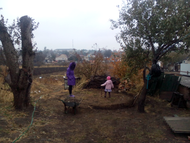

Пришлось сделать еще много чего, но 22 октября 2015-го все-же перешел от размышлений к действиям – начал рыть траншею под фундамент. Время года было позднее, по этому, опасаясь заморозков, не стал строить фундамент выше уровня земли. Засыпал траншею строительным мусором (камни, битый кирпич, битые бетонные столбики – этого добра скопилось достаточно), кинул пару колец с арматуры и залил бетоном вровень с землей, укрыл от морозов.

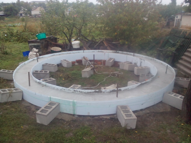

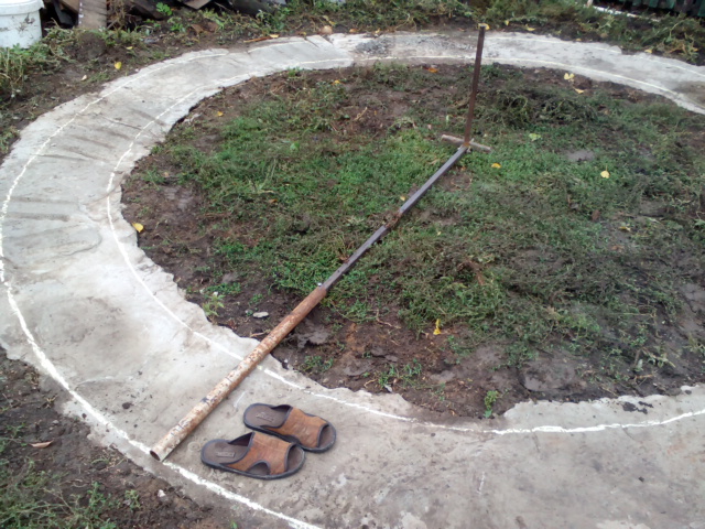

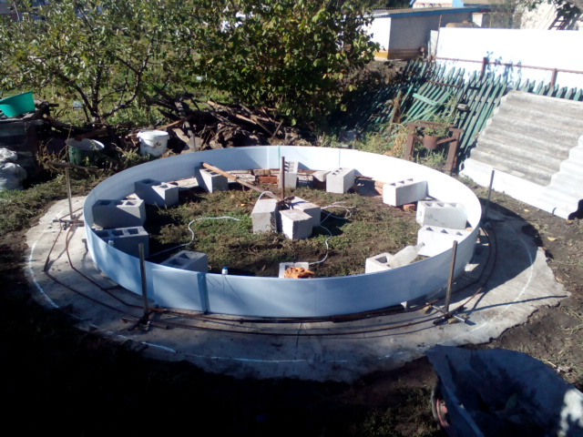

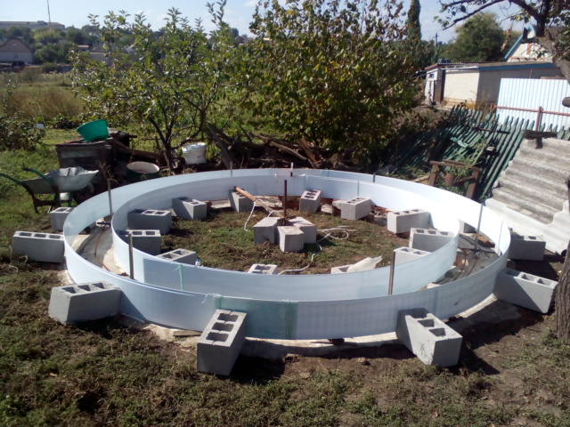

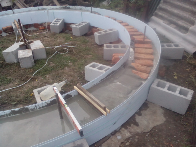

В сентябре 2016-го, в межсезонье, удалось выделить пару деньков и пару тысяч на мечту. Создать круглую опалубку правильной формы, по уровню, представлялось интересной задачей, с которой мы справились, используя полоски пластика для облицовки помещений. Кругом грязища была, чтобы не испачкать бетон, приходилось ходить по нему, нанося разметку, в комнатных тапочках.

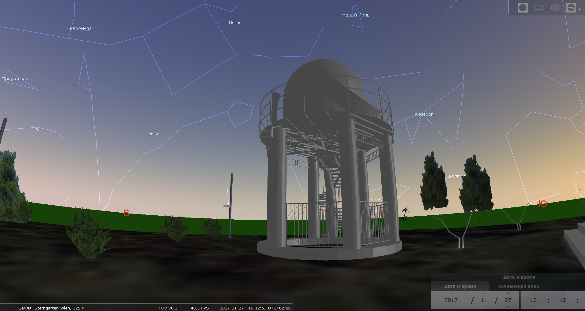

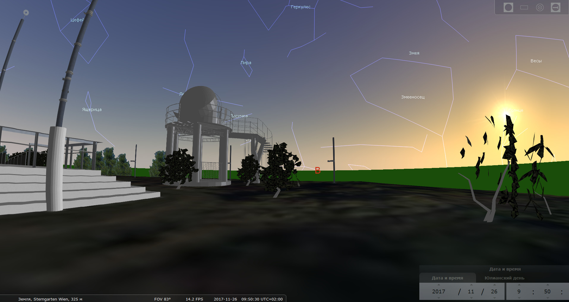

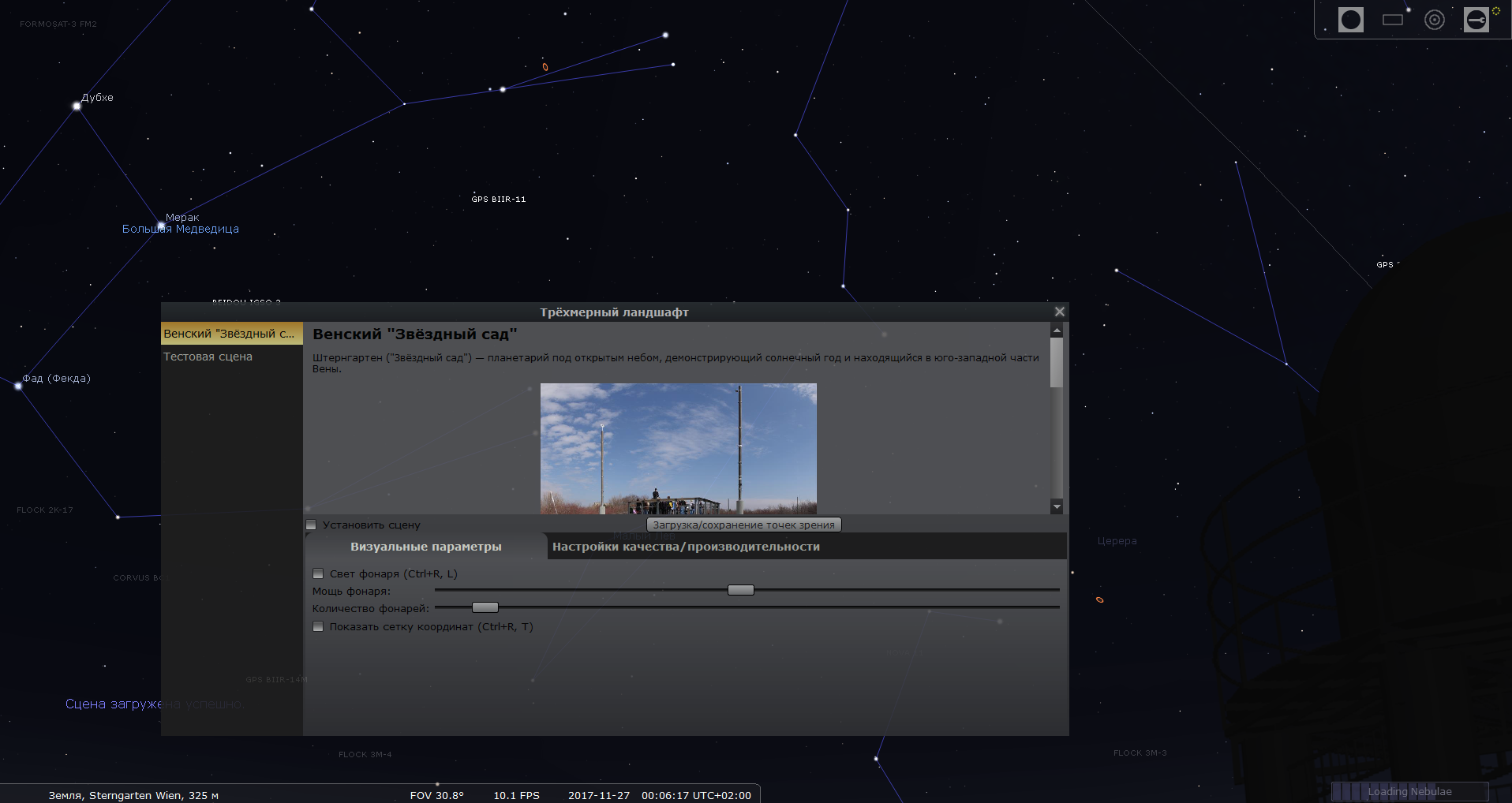

Уже в качестве развлечения, да и чтобы полнее ощутить пропорции изделия, я эмулировал модель в Stellarium, (только не знаю как сделать купол не прозрачным изнутри).

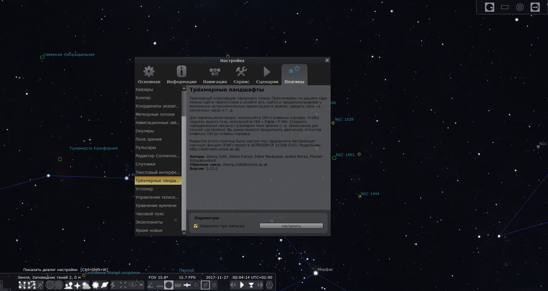

В Stellarium есть плагин «Трехмерный ландшафт» Если его активировать, то можно выбрать одну из двух стандартных сцен. Я поиздевался над «венским звездным садом». Этот плагин позволяет проводить виртуальные прогулки по некой трехмерной площадке. Модель создана Георгом Зотти, но я кощунственно поглумился над ней. Паразитировал, добавив внутрь оригинальных файлов, несколько лишних фигур. Для того, чтобы создать новый сценарий, необходимо знать и уметь пользоваться спецификациями, протоколами отношений между файлами. Я этого не знаю, по этому, просто дополнил существующие файлы собственными объектами. Видит Бог - без всякого злого умысла, или личной выгоды. Глубоко сожалею и извиняюсь, за невольное нарушение авторских прав уважаемого Георга Зотти. Но если кто-нить желает полюбоваться обсерваторийкой в Stellarium - Вам нужно, всего лишь, заменить оригинальную папку: «Sterngarten» по пути расположения C:\Program Files\Stellarium\scenery3d
На слегка измененную папку с таким же названием:
https://yadi.sk/d/wVhm611j3Q4seu

После этого маленького жульничества, Вы сможете самостоятельно (виртуально) обойти вокруг, и даже подняться на верх – еще не построенной обсерваторийки. Если включите плагин и выберите локацию «Венский звездный сад». Stellarium это программа, в которой можно моделировать условия, инструменты, время, место, окружение…. – да и вообще, моделировать все что угодно. Не перестаю удивляться ее продуманности и универсальности.
Надеюсь Вам было интересно. Как только закуплю материал и будет продвижение – обязательно отпишусь. Нужно только дождаться отпускных. Теперь будут электросварочные работы, для которых мороз не страшен, можно переводить электроды хоть всю зиму. Так что надеюсь, ступенька за ступенькой, шаг за шагом, со временем доведу дело до конца. А как скоро – жизнь покажет.
Спасибо за внимание. Если возникнут соображения или вопросы – пишите. Меня особенно волнуют створки забрала. Как видите, каждая крепится всего на двух полуосях. Автоматизировать ее не удастся, зато вручную должно работать очень надежно – как две крышки сундука. Так почему же я нигде такого не встречал, хотя-бы в малых куполах?
