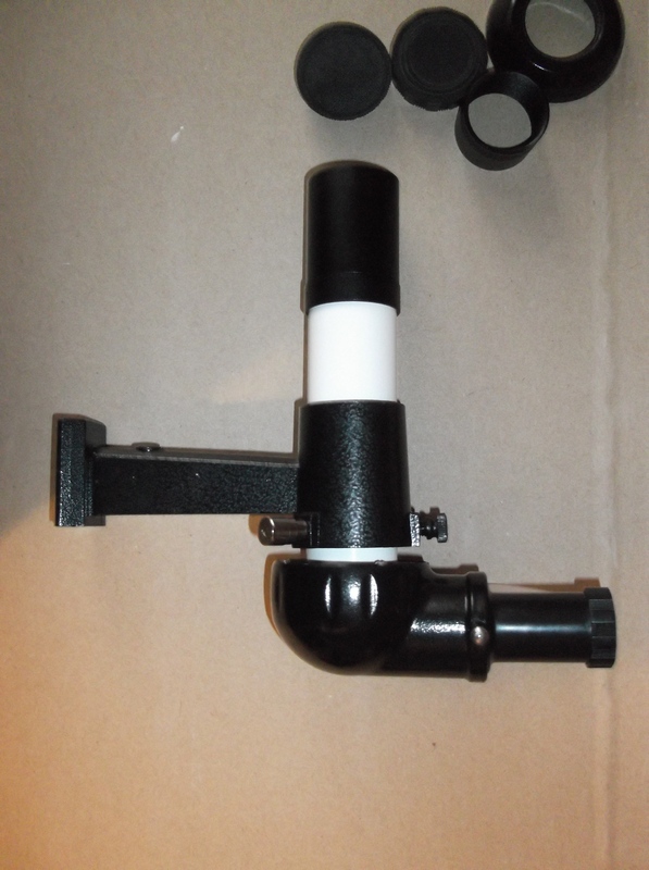

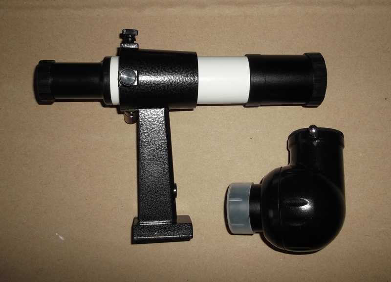

Вот решил "загнуть" на 90° прямой искатель 6х30 при помощи призмы, немного описания процесса:
- в призме выкрутил юбку 1,25" и переднюю выпуклую часть корпуса,

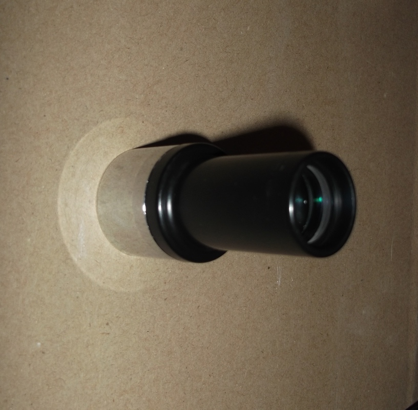

- на окуляр с перекрестием(от искателя) накрутил юбку 1,25" из под комплектного окуляра(отлично подошла Искатель 6х30+ призма 90° 23 Февраль 2018 15:50) фото№2.
Получился искатель с изломом 90°, с полностью прямым/не зеркальным изображением благодаря призме.
Из минусов, нужно укорачивать корпус искателя, или подобрать трубку подходящего диаметра и длинны.
Вроде все.

Сообщение  Заголовок сообщения: Re: Искатель 6х30+ призма 90°  |  Добавлено: 23.02.2018 19:44
хорошо получилось Искатель 6х30+ призма 90° 23 Февраль 2018 19:44
когда то и я делал такой...только с диаг.зеркала
viewtopic.php?f=30&t=12319
пытался сделать с призмы 45° но не получилось..
Интересная у вас призма,это комплектная Сеlеstrоn?

Сообщение  Заголовок сообщения: Re: Искатель 6х30+ призма 90°  |  Добавлено: 25.02.2018 09:39
Юрий Круглов писал(а):
хорошо получилось
Спасибо!
Она самая, шла в комплекте с 60мм ахроматом.
