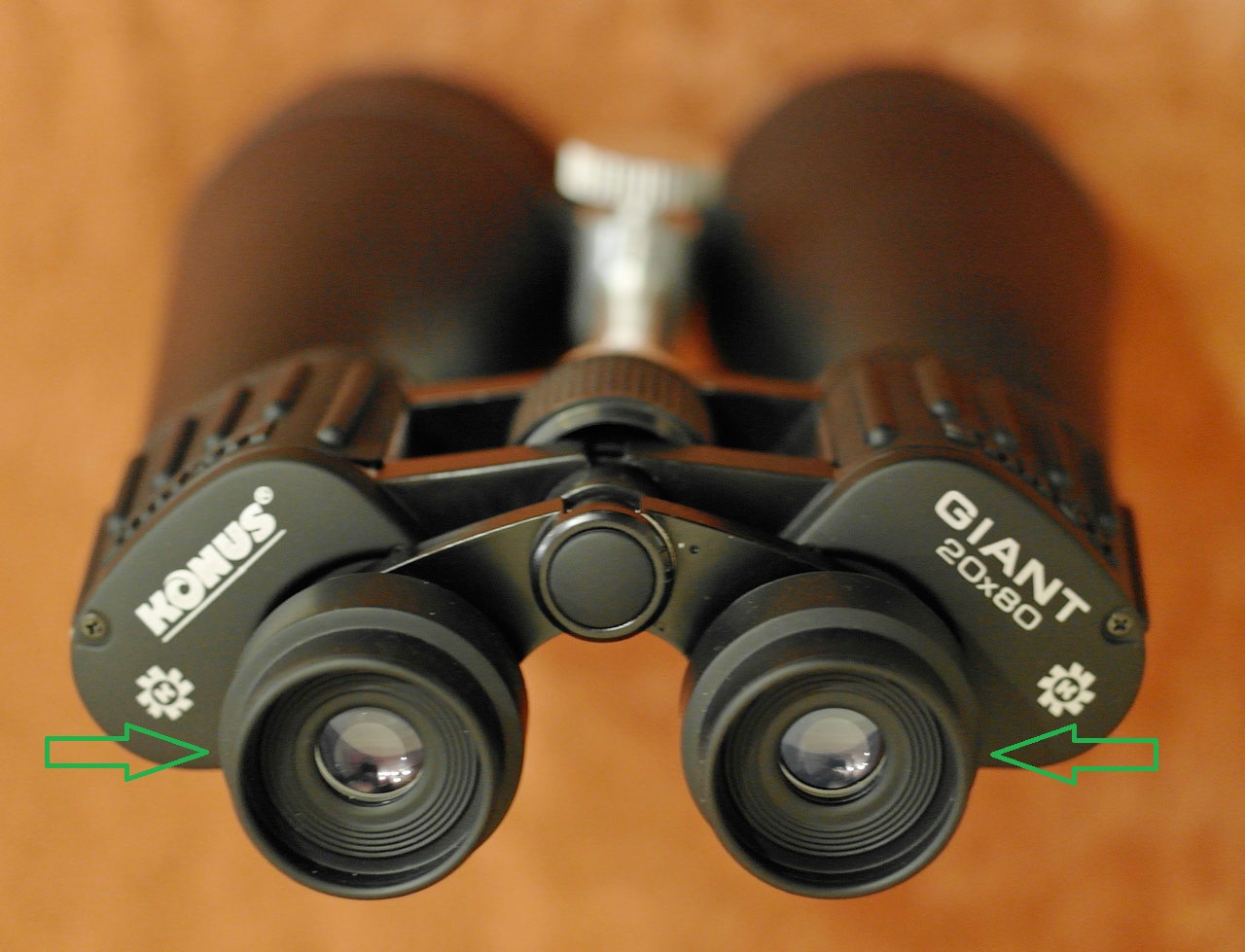

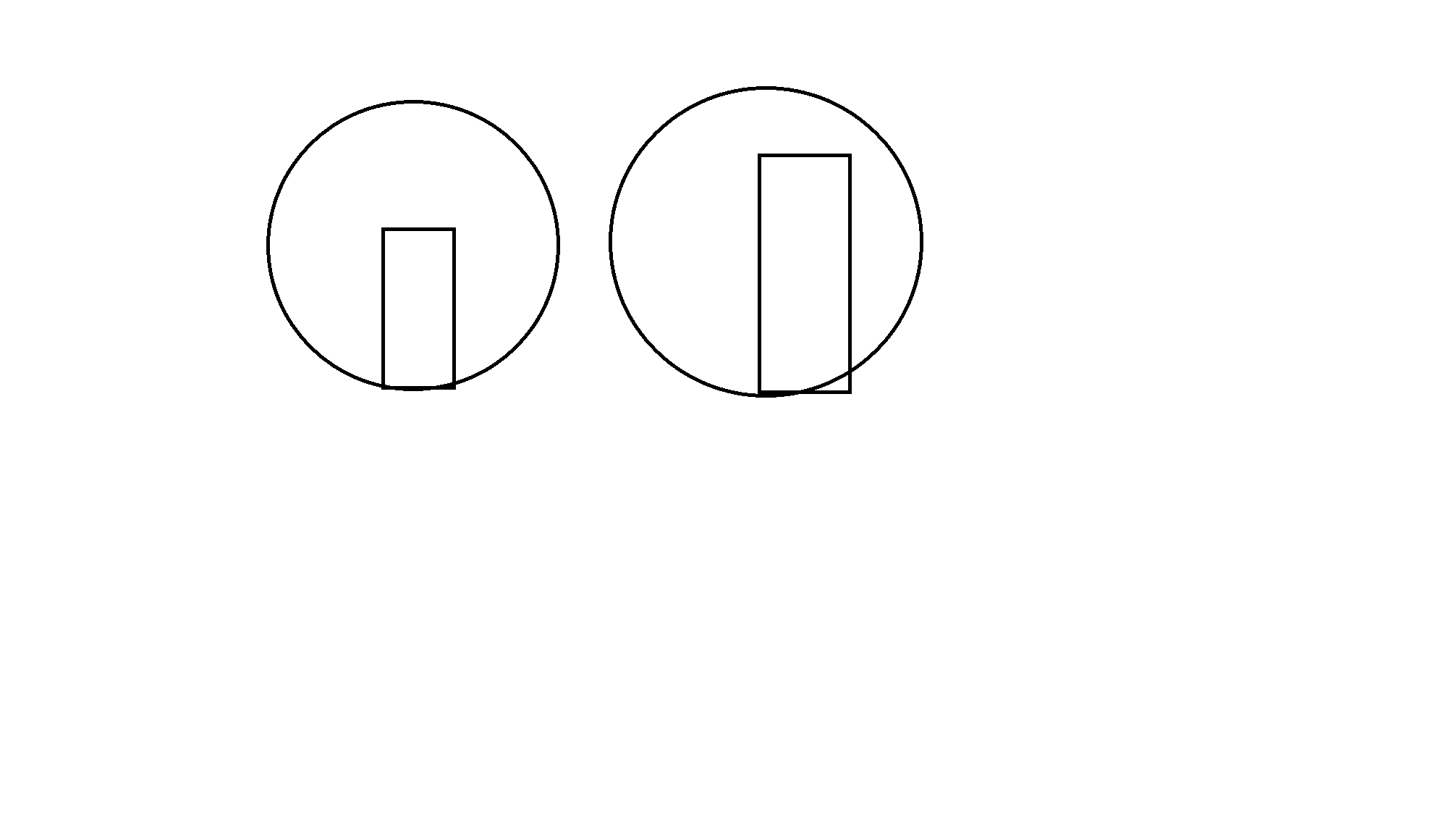

Всем привет! Есть бинокль Конус 20х80, на нем двоиться изображение, сразу не заметил, на растоянии до 200м, не двоиться, наблюдая по отдельности в разные трубы бинокля, трубу ТЕЦ, получаю примерно такой вид, ТЕЦ примерно за 1000-1200м, пример прикрепил ниже, на корпусе есть 2 болтика на каждую трубу (юстировочные?) на фото снизу покажу где они, с помощью них нужно юстрировать? вообщем помогите настроить бинокль, очень надеюсь на вас, искал в интеренте специалиста в городе, не нашел
Комментарий к файлу: под окулярами где зеленая стрелочка еще есть болтики

Комментарий к файлу: то что наблюдаю по отмельности в разные трубы бинокля
Юстировка Конус 20х80 27 Июнь 2018 13:51 второе

У меня был на тестировании бинокль Konus 20x80 последней версии.
Приехал ко мне серьёзно разъюстированным.
Юстировочные винты я нашёл - один под надписью Konus под резиной на призменном блоке, второй возле крепления поперечной тяги тоже на призменном блоке.
Я обычно юстирую бинокли по удалённому фонарю ночью.
Если смотреть на окуляры с расстояния примерно 15-20 см, то разъюстировка хорошо заметна.
Вращением винтов легко свести двоящееся изображение в одно.
Буквально за пять минут бинокль был идеально отъюстирован.
Однако на следующий день дефект опять проявится.
Оказалось, что у подопытного бинокля конструктив настолько хлипкий, что юстировка легко сбивается даже от собственного веса.
Предыдущая версия бинокля по словам Юры Дегтярева такой проблемы не имеет и ему очень понравилась.
Юрий Дегтярев

Привет Андрей!Все верно сказано где винты.Покрутите один из них,и увидите куда идет изображение,затем другой-все поймете и сведете оптические каналы.
