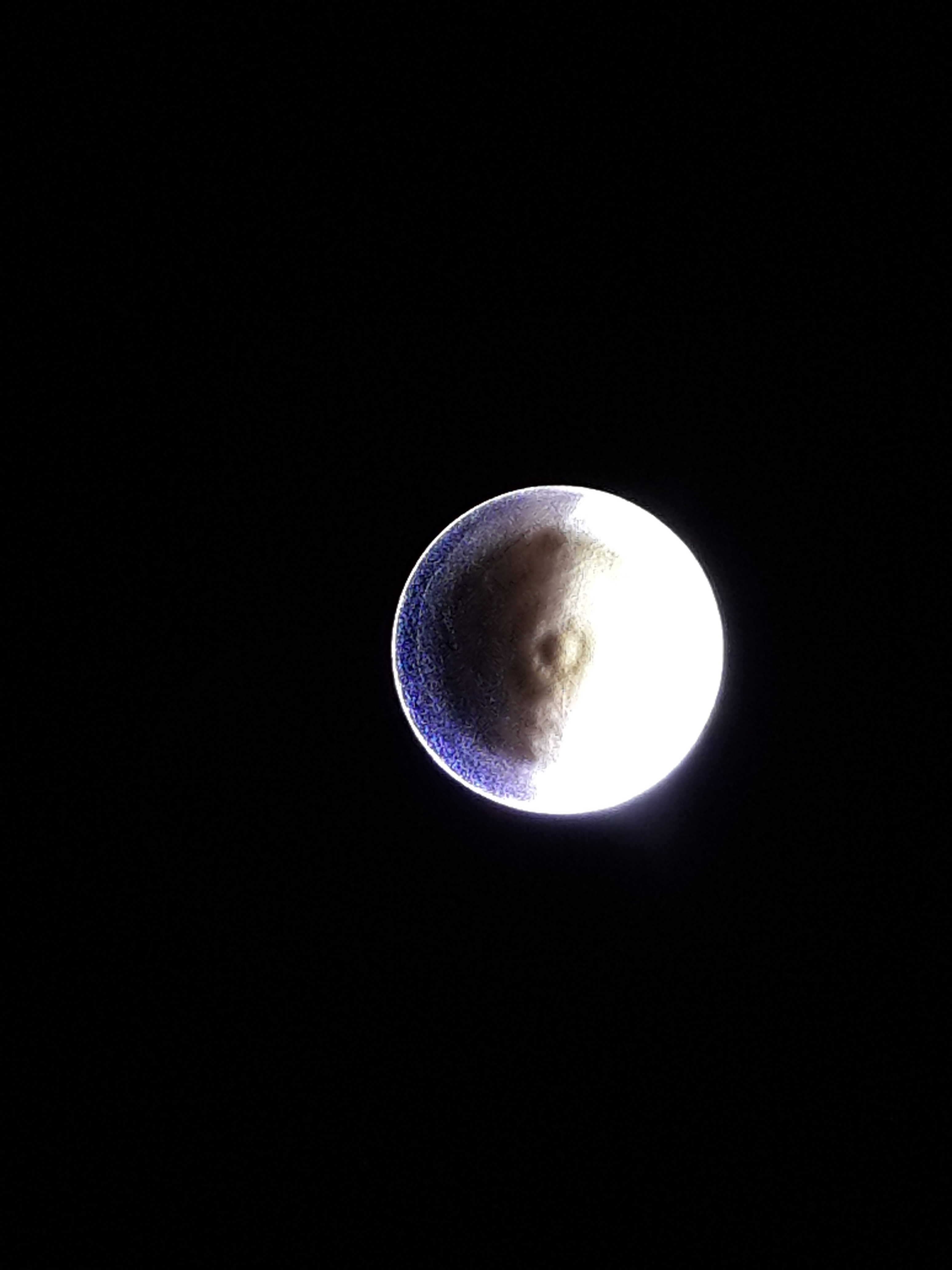

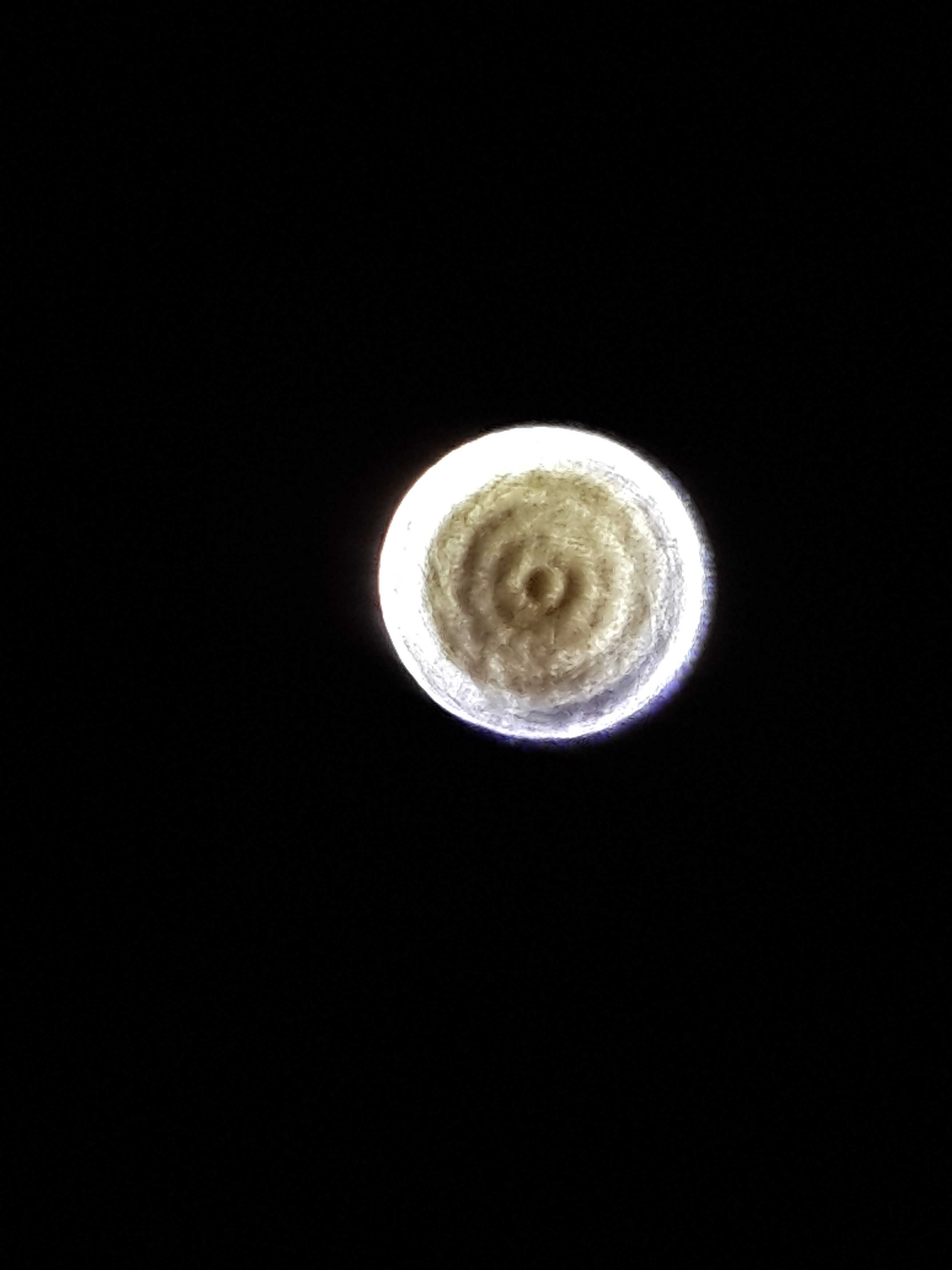

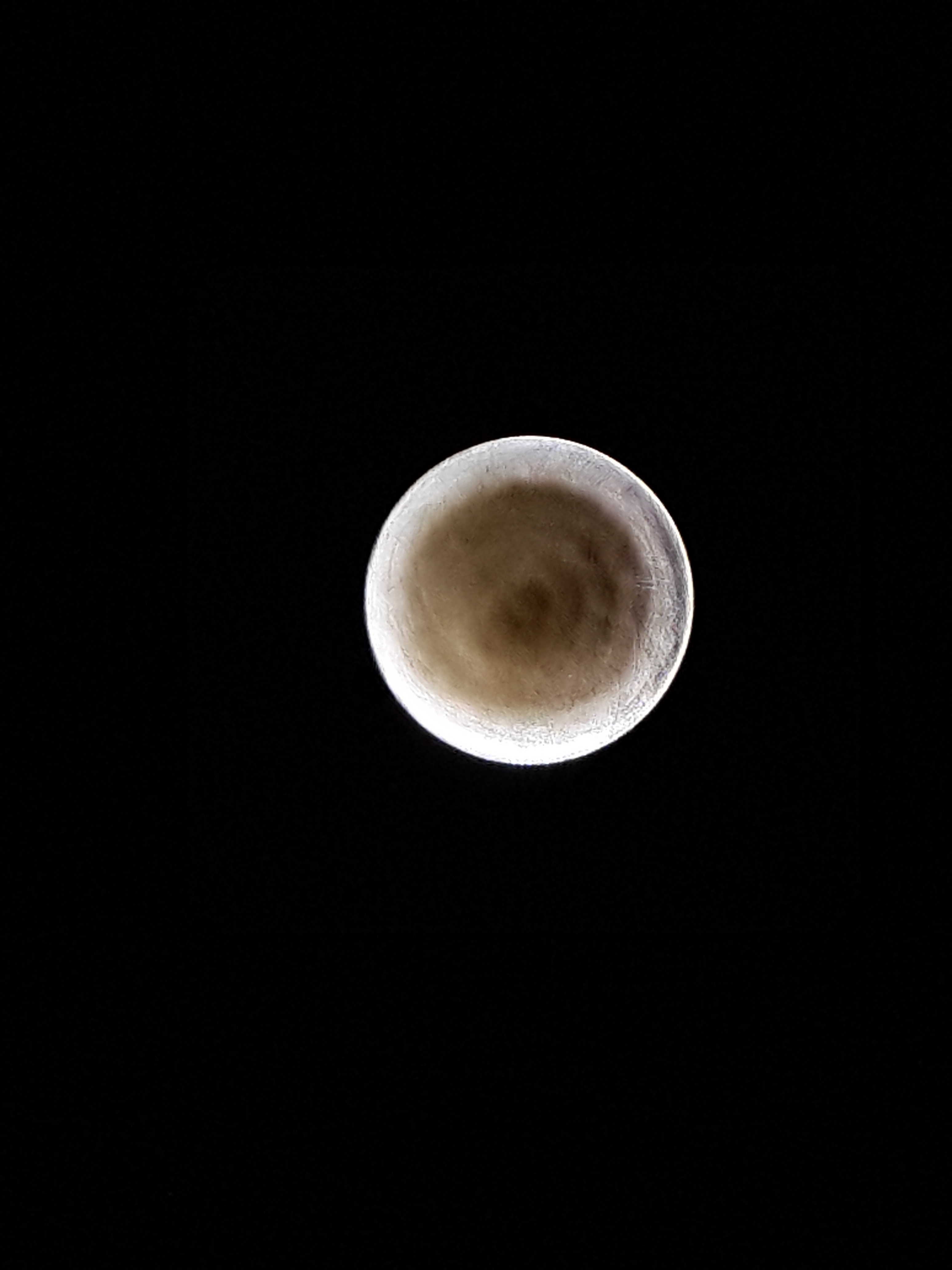

Здравствуйте, подскажите пожалуйста, от чего может быть такой рельеф зеркала.
Тест делался кустарно, на скорую руку, можно даже сказать по дилетантски (фонарик+экран+смартфон, но наглядность показывает).
Интересует причина возникновения такого рельефа и ваши мнения и версии.
Больше информации чуть позже. Пока только видео и фото, скажу только что это зеркало диаметром 210 mm и F=1600 mm.

Не думаю, что такой тест, и с такой мизерной информацией, даже профессиональный оптик, Вам прокомментирует. Теневая картина зеркала телескопа 02 Август 2018 22:41

Какой тест ?
тест чего ....?
Я так понял это был теневой тест Фуко, телескопа рефлектора.
Из увиденного можно понять следующее.
НА картинке видна классическая грампластинка ....
т.е. зональная ошибка (китайского) ускоренного метода шлифовки зеркал.
Сообщение  Заголовок сообщения: Re: Теневая картина зеркала телескопа  |  Добавлено: 03.08.2018 10:27
Посты: 2223
Соглашусь с Виталием.
Классическая грампластинка.
В Харькове, вероятно, лучший спец по этому делу сотрудник обсерватории Железняк Александр Петрович.

Спасибо за комментарии и информацию. Подскажите еще пожалуйста, где можно найти информацию по устранению такой "грампластинки". Может быть кто-то что-то посоветует.
Сообщение  Заголовок сообщения: Re: Теневая картина зеркала телескопа  |  Добавлено: 04.08.2018 11:21
Я вначале тоже думал, что грампластика скорее всего устранима,
НО потом понял, что для этого нужно выравнивание - перешлифовка зеркала,
это означает повреждение покрытия зеркала и дальнейшее его восстановление ...
т.е. скорее всего потраченное время и средства не будут приемлемы по сравнению с покупкой др. инструмента.
Ну и хотелось бы узнать как вам удалось снять теневой метод ?
если можно примеры с фото.
