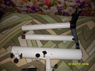

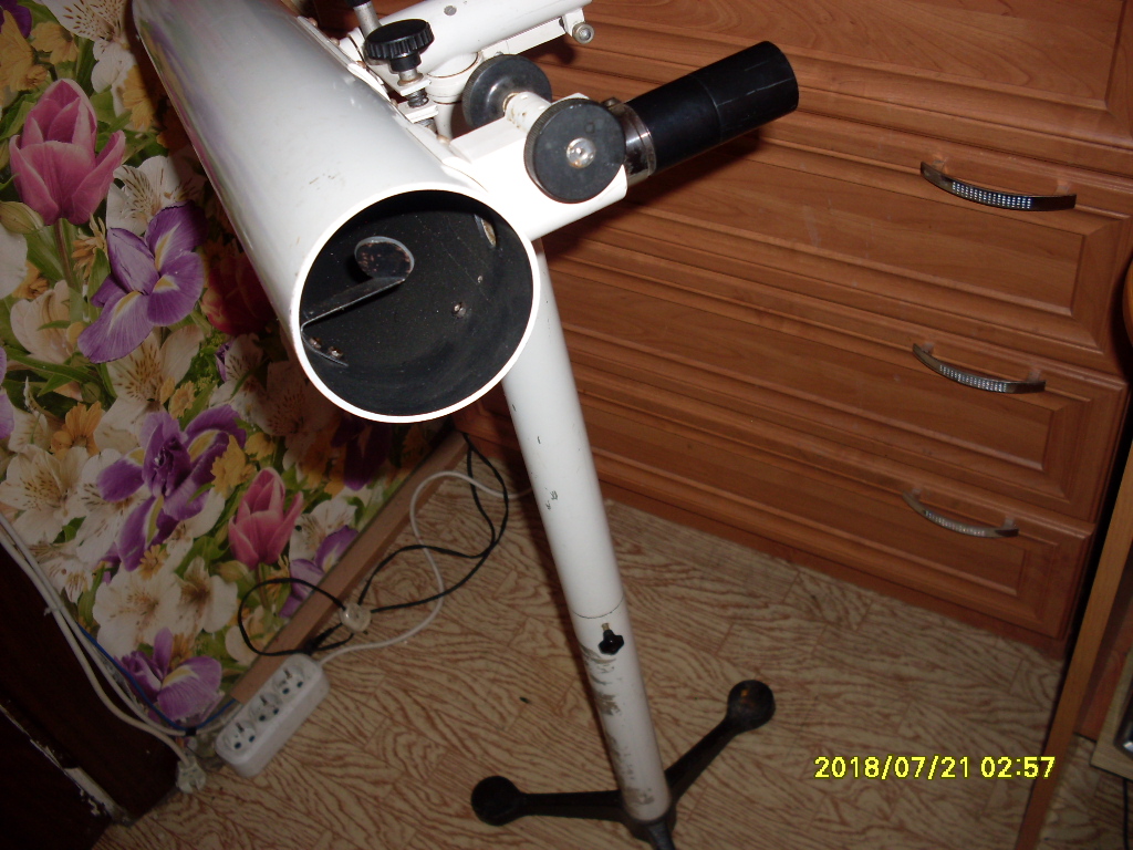

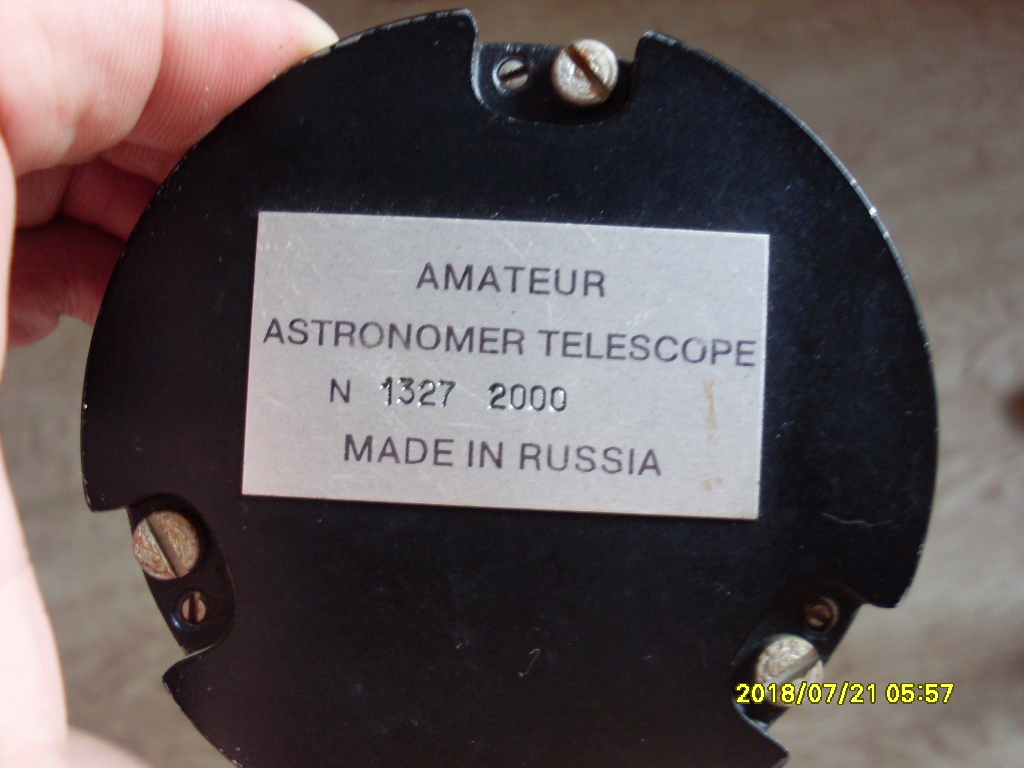

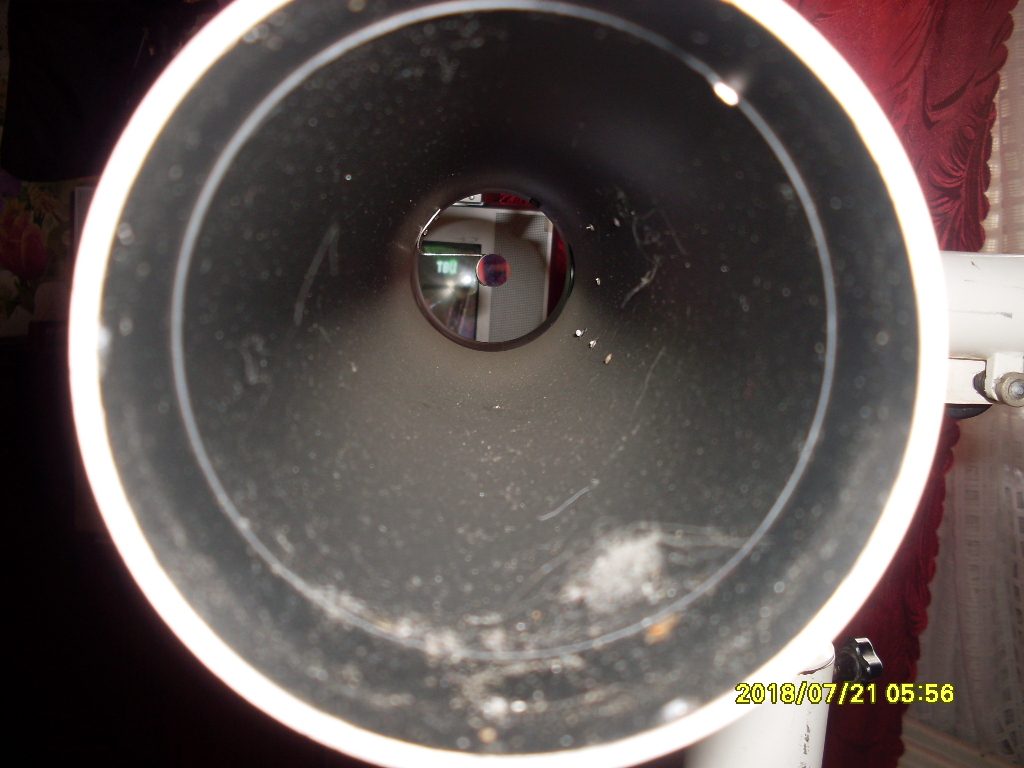

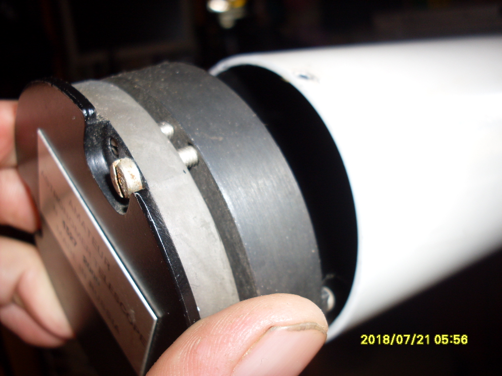

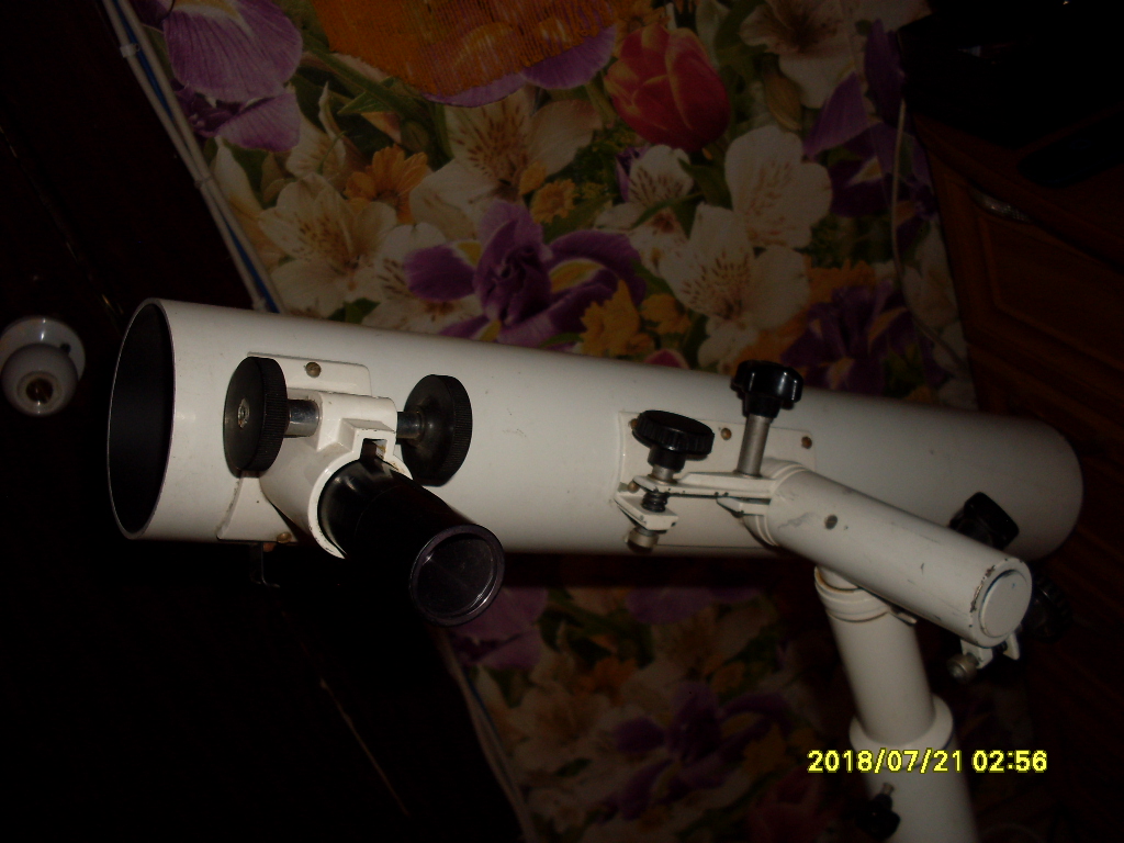

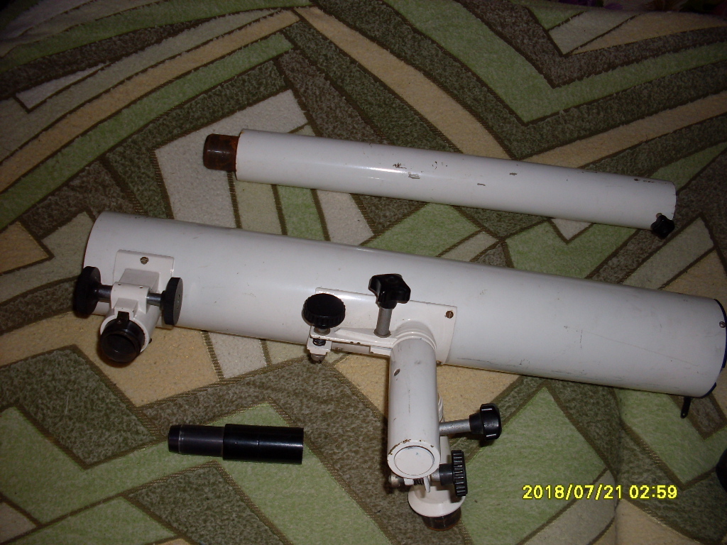

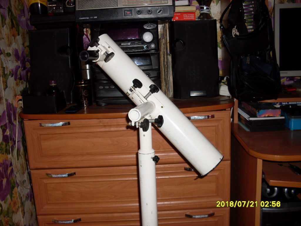

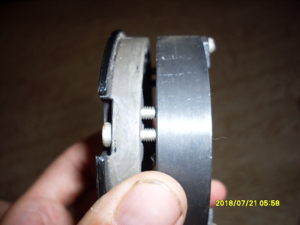

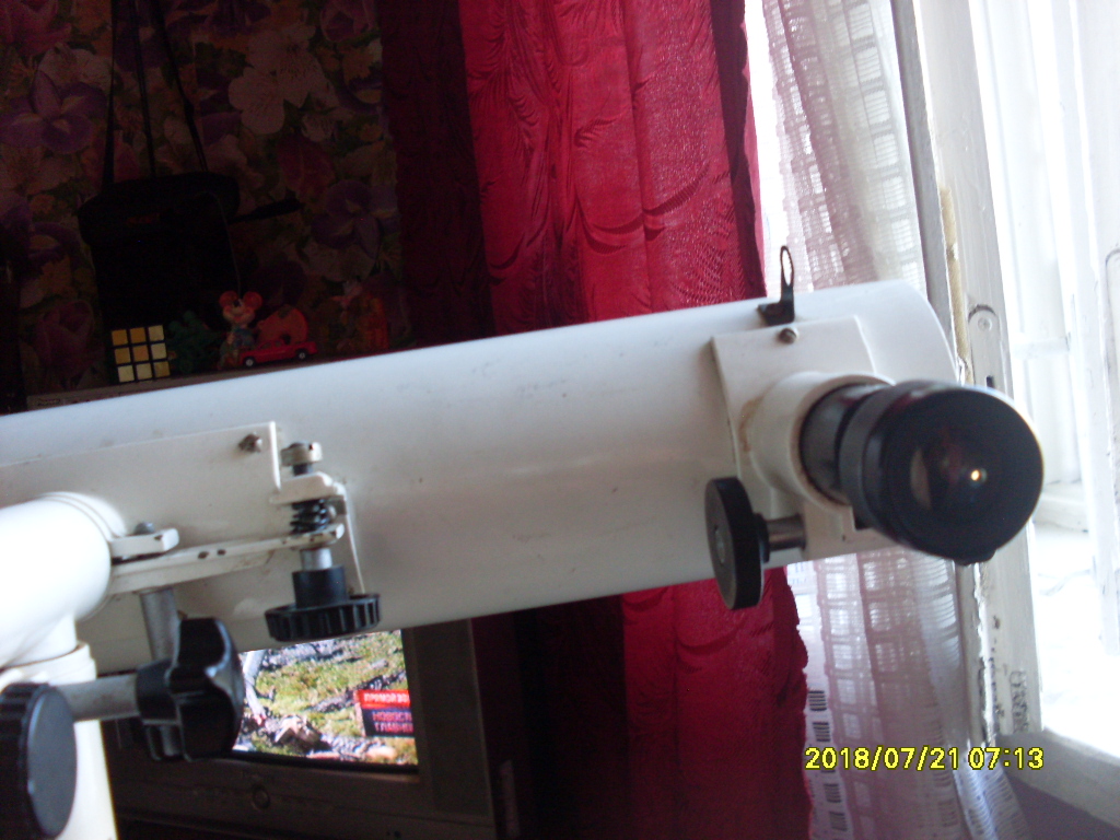

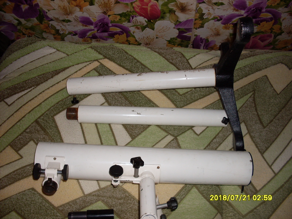

Приветствую всех ЛА Вопрос-по рефлектору ТАЛ-65(Алькор) 12 Август 2018 14:40 первое вчера отдали практически с помойки старенького АЛЬКОРУШКУ Вопрос-по рефлектору ТАЛ-65(Алькор) 12 Август 2018 14:40 первое т.е ТАЛ-65 2000 года выпуска,не ломаный и даже зеркало целое-правда юстировка нарушена,и паутина на нём,и внутри трубы тоже её много-есть линза барлоу,но окуляров нет..скажите ради бога кто в курсе темы про Алькор,как снять у него ГЗ (чтоб помыть)и какие окуляры из современных можно использовать к нему Вопрос-по рефлектору ТАЛ-65(Алькор) 12 Август 2018 14:40 второе СПАСИБО Вопрос-по рефлектору ТАЛ-65(Алькор) 12 Август 2018 14:40 третье Вопрос-по рефлектору ТАЛ-65(Алькор) 12 Август 2018 14:40 первое

Вот его фото. Вопрос-по рефлектору ТАЛ-65(Алькор) 12 Август 2018 14:46

Комментарий к файлу: ГЗ-Алькор.
Вопрос-по рефлектору ТАЛ-65(Алькор) 12 Август 2018 14:46 пятое
Комментарий к файлу: ТАЛ-65 Алькор.

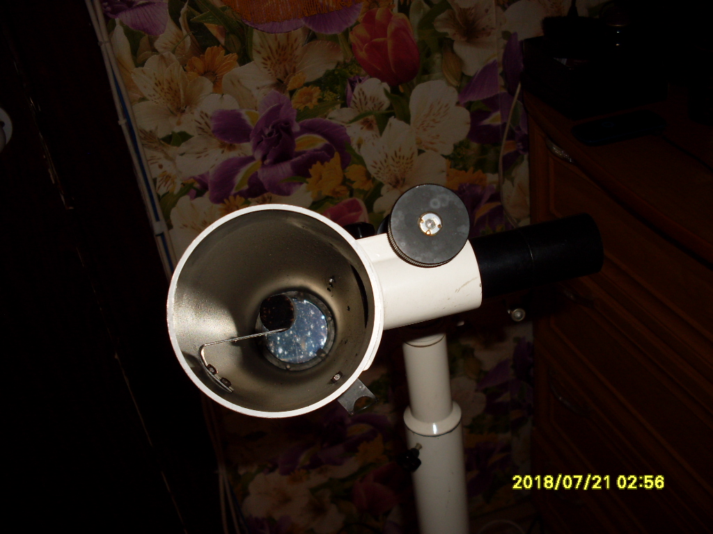

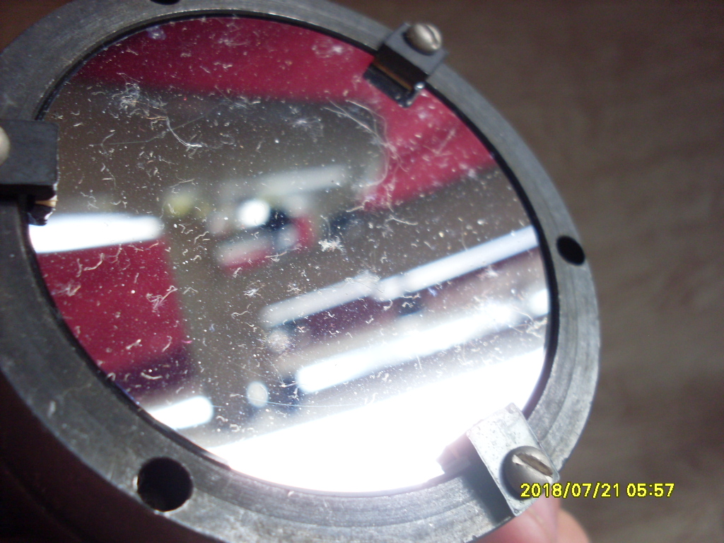

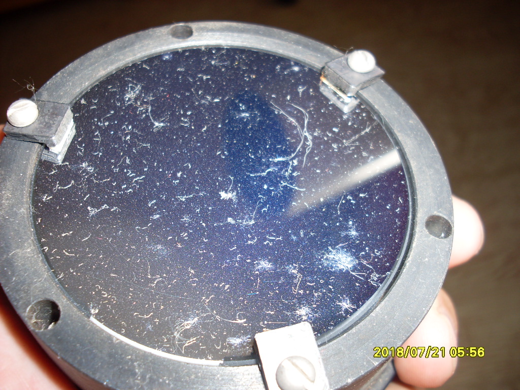

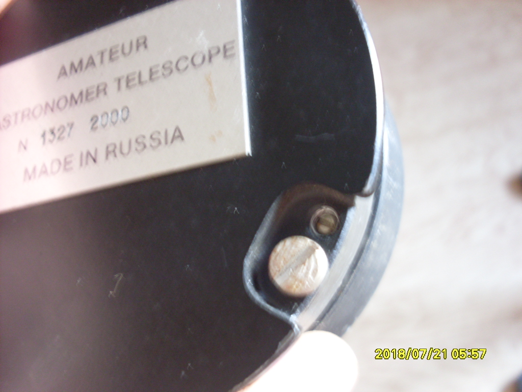

Ну вообщем-то зеркало я снял и почистил Вопрос-по рефлектору ТАЛ-65(Алькор) 12 Август 2018 17:05
Вопрос-по рефлектору ТАЛ-65(Алькор) 12 Август 2018 17:05 первое
Комментарий к файлу: Юстировочные винты ГЗ.

Но на нём видимо от юзания, есть небольшие царапины..думаю не критично. Вопрос-по рефлектору ТАЛ-65(Алькор) 12 Август 2018 17:07 первое ,основной вопрос в окулярах-стандартные окуляры от телескопов 1/4 дюйма,не подходят-они больше по диаметру Вопрос-по рефлектору ТАЛ-65(Алькор) 12 Август 2018 17:07 второе какие можно установить Вопрос-по рефлектору ТАЛ-65(Алькор) 12 Август 2018 17:07 третье

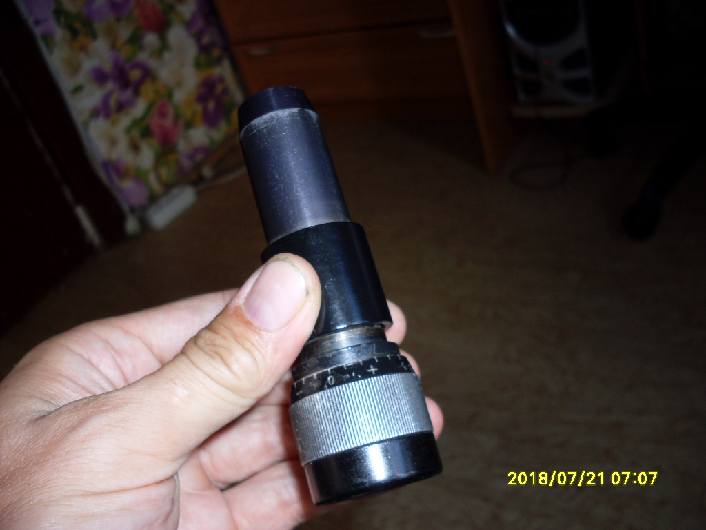

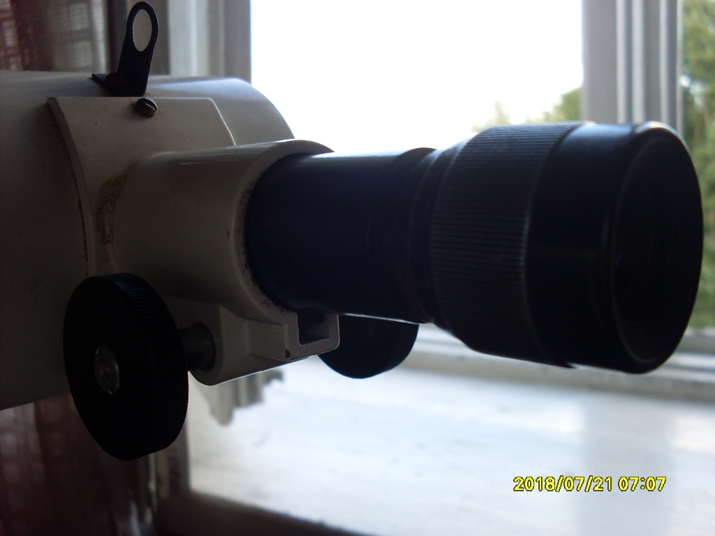

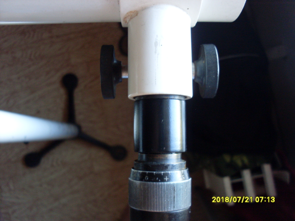

У Алькора фокус спрятан в фокусёре где-то(коротковат) Вопрос-по рефлектору ТАЛ-65(Алькор) 12 Август 2018 17:51 первое при помощи его ЛБ я смог удлинить фокус, и приспособить окуляр от монокля СССР МП 8х30 Комз,у него примерно 12 мм фокусное расстояние Вопрос-по рефлектору ТАЛ-65(Алькор) 12 Август 2018 17:51 второе с линзой барлоу вышло сног сшибательное увеличение,картинка тёмная, Вопрос-по рефлектору ТАЛ-65(Алькор) 12 Август 2018 17:51 второе но очень резкая Вопрос-по рефлектору ТАЛ-65(Алькор) 12 Август 2018 17:51 третье

Комментарий к файлу: Картинка Антенны в Алькор.
Вопрос-по рефлектору ТАЛ-65(Алькор) 12 Август 2018 17:51 пятое
Комментарий к файлу: ЛБ Алькор +окуляр МП 8х30 комз

Но без ЛБ ни один окуляр не подходит-фокус коротковат,как я уже писал-окуляр нужно втапливать в фокусёр-но это не реально Вопрос-по рефлектору ТАЛ-65(Алькор) 12 Август 2018 17:57 первое подскажите что делать Вопрос-по рефлектору ТАЛ-65(Алькор) 12 Август 2018 17:57 второе

При переделке Мицара под 1.25" у меня была такая же проблема-не хватало хода фокусера внутрь для фокусировки. Фокальная плоскость родных окуляров Мицара и современных окуляров разная. Я подрезал трубу на 1.5 см. болгаркой и поднимал зеркало выше. Еще вариант- переделать (обрезать) фокусер. Но эти все советы годятся для Мицара.
Зеркало мою так- кладу его на дно пластикового тазика, наливаю дис. воды и каплю Фейри, добавляю 5шт.косметических ватных дисков и аккуратно это все вращаю в тазике. Ватные диски вращаясь смывают пыль с зеркала. Затем зеркало промываю чистой дис. водой и ставлю на бок, что бы стекла вода. По сухому зеркало тереть нельзя.

А современных окуляров подходящих под диаметр фокусёра не найти? Вопрос-по рефлектору ТАЛ-65(Алькор) 12 Август 2018 20:29
Сообщение  Заголовок сообщения: Re: Вопрос-по рефлектору ТАЛ-65(Алькор)  |  Добавлено: 12.08.2018 20:30
димьян лэбн писал(а):
Но без ЛБ ни один окуляр не подходит-фокус коротковат,как я уже писал-окуляр нужно втапливать в фокусёр-но это не реально Вопрос-по рефлектору ТАЛ-65(Алькор) 12 Август 2018 20:30 первое подскажите что делать Вопрос-по рефлектору ТАЛ-65(Алькор) 12 Август 2018 20:30 второе
Попробуйте окуляры от микроскопов (старых). диаметр может подойти. Вопрос-по рефлектору ТАЛ-65(Алькор) 12 Август 2018 20:30 третье Вопрос-по рефлектору ТАЛ-65(Алькор) 12 Август 2018 20:30 четвертое

Есть окуляр от бинокля Carl Zeiss Jena 6x30 Silvarem с посадкой 24,5 мм. Кельнер, просветлен, фокусное около 20 мм.
