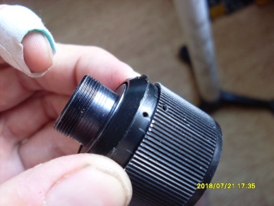

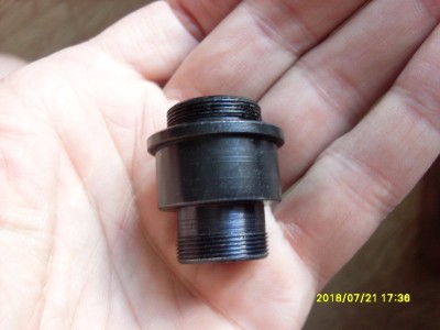

Слышал что окуляр от микроскопов ШМ-1 подходят-но их поля узковаты,у меня было их 4шт..-7Х,12Х,10Х,15Х...и цейссовский был 7Х-но поле у них узкое. Вопрос-по рефлектору ТАЛ-65(Алькор) 13 Август 2018 08:33 первоехочется что-нить более широкоугольное-от 65 градусов Вопрос-по рефлектору ТАЛ-65(Алькор) 13 Август 2018 08:33 второеа потом я думаю что при использовании окуляров от микроскопа ШМ-1 к примеру,увеличения на алькоре будет небольшим-может максимум до 30Х-хотя я могу ошибаться. Вопрос-по рефлектору ТАЛ-65(Алькор) 13 Август 2018 08:33 первое
Re: Вопрос-по рефлектору ТАЛ-65(Алькор)
13.08.2018 14:35

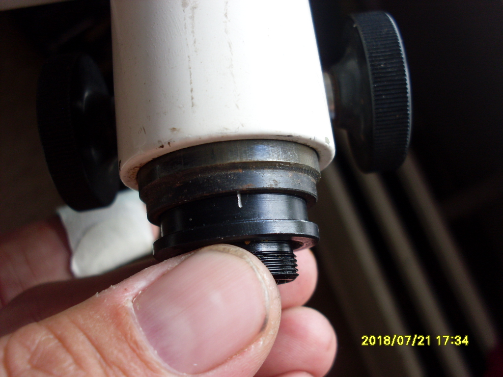

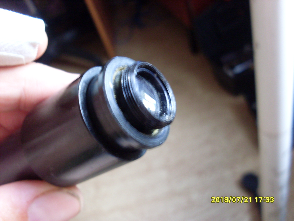

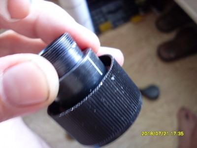

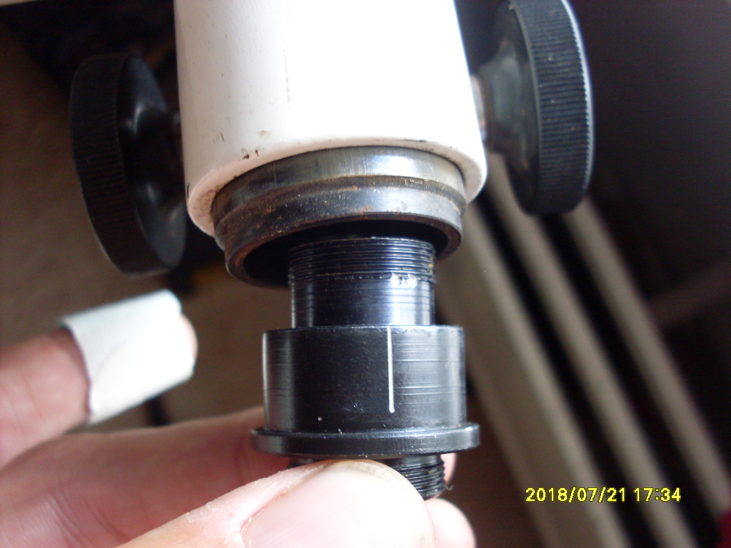

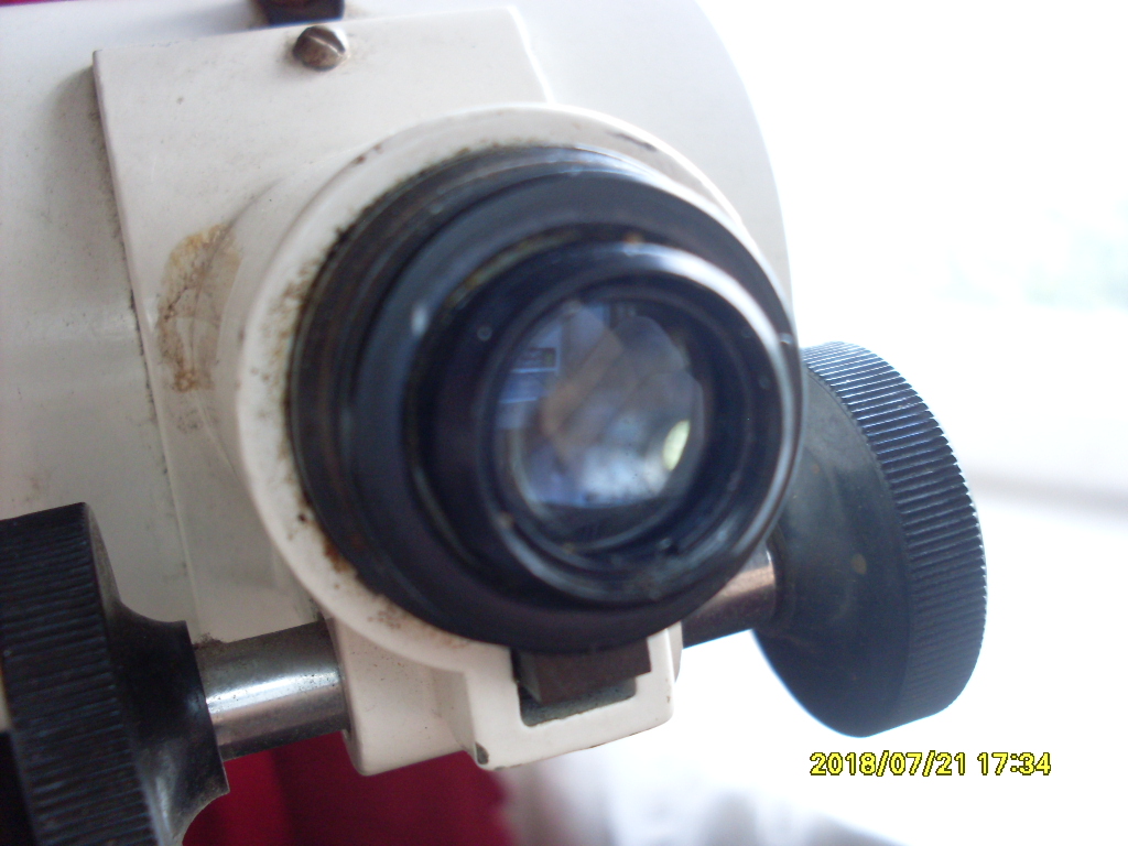

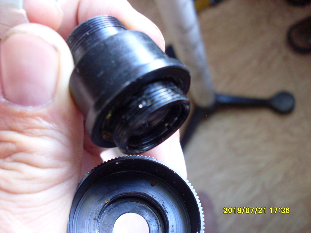

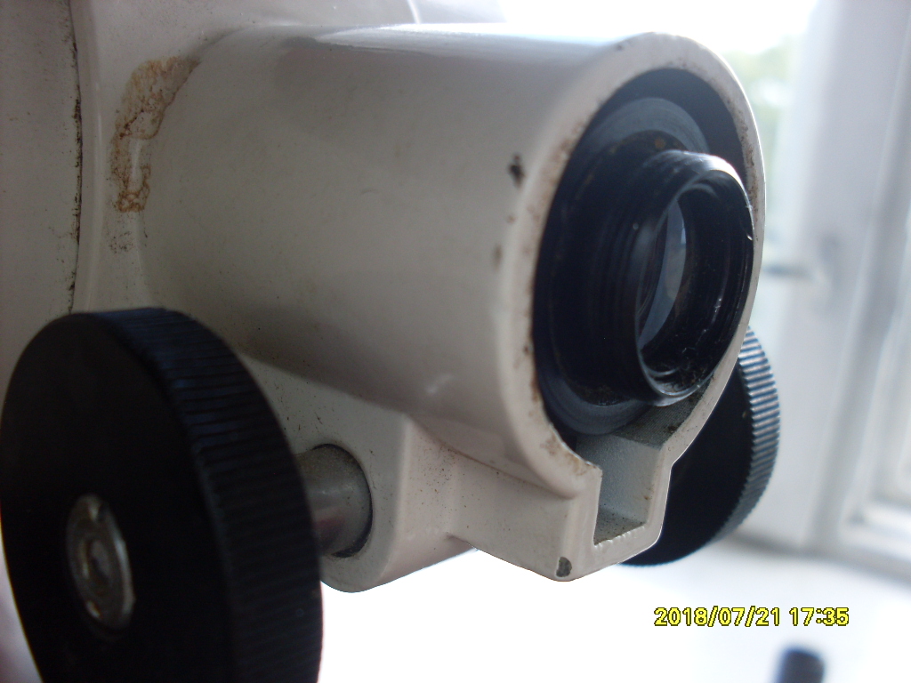

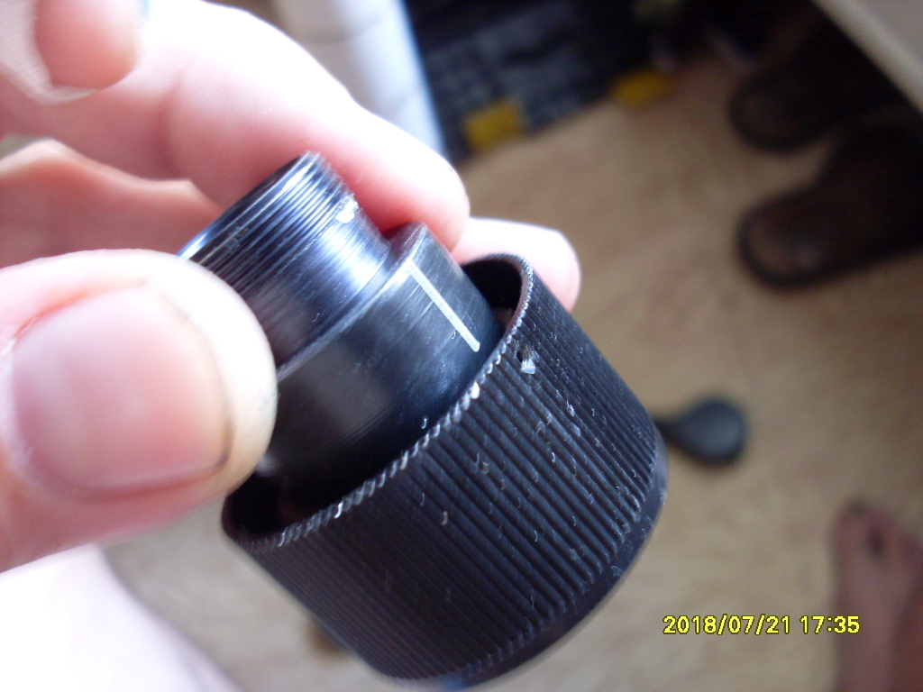

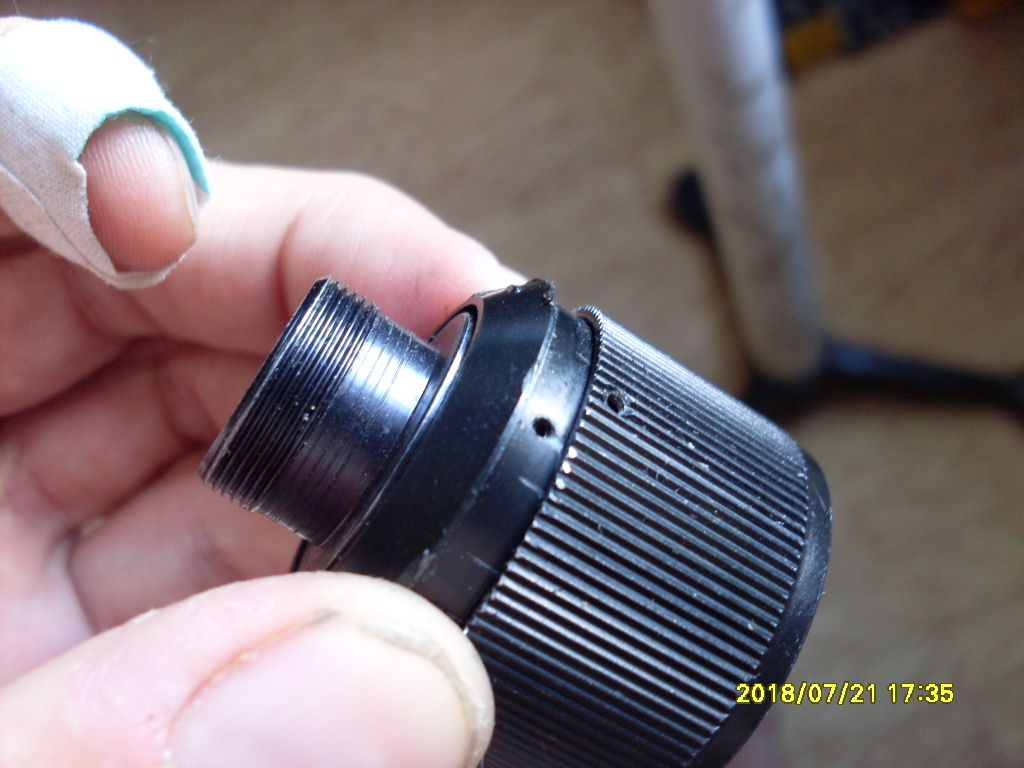

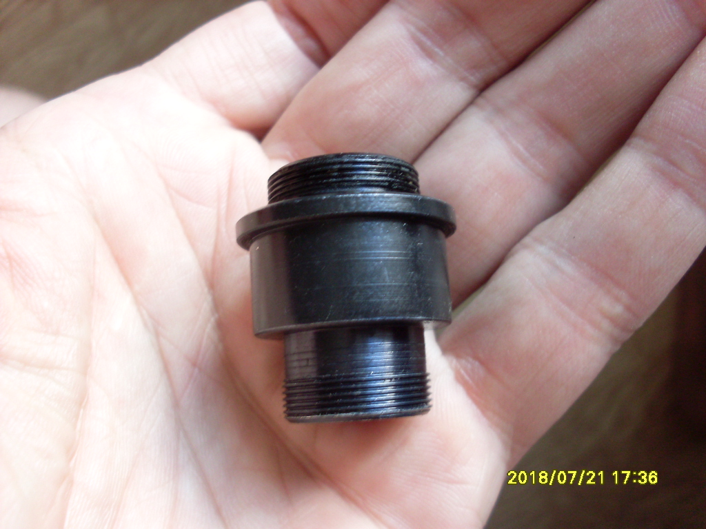

В принципе подходит окуляр от труб Турист ЛЗОС,но только если его вывинтить из основного барабана,сам окулярчик легко входит как в фокусёр Алькора так и в линзу Барлоу от него,я лично приспособил окуляр от трубы Турист-3 20х50 Лзос,у неё окуляр имеет линейные примерно 10Х или 2.5 см фокусное расстояние,у трубы Турист-4 10х30 лзос примерно такие же параметры,а вот окуляр от Турист-5 20х30 Лзос более мощный,и имеет уже линейные примерно 25Х или 10 мм фокусное расстояние. Вопрос-по рефлектору ТАЛ-65(Алькор) 13 Август 2018 14:35 первое все их можно втюхать в фокусёр Алькора что радует Вопрос-по рефлектору ТАЛ-65(Алькор) 13 Август 2018 14:35 второе +применять в тандеме с ними родную линзу барлоу,в моём случае она 4Х.

Картинка в этот окуляр имеет примерно 20Х увеличение,и соответственно с ЛБ 4Х-она имеет 80Х..что неплохо Вопрос-по рефлектору ТАЛ-65(Алькор) 13 Август 2018 14:39 картинка супер чёткая..кстати без его родного металлического барабана,поле окуляра намного больше-оно около 60-ти градусов. Вопрос-по рефлектору ТАЛ-65(Алькор) 13 Август 2018 14:39 а с барабаном- 40.

Возможно в фокусёр Алькора можно втюхать и окуляры от Биноклей и моноклей СССР-конечно разобрав их подобным образом Вопрос-по рефлектору ТАЛ-65(Алькор) 13 Август 2018 14:43 первое но у меня нет не нужных приборов для этой процедуры. Вопрос-по рефлектору ТАЛ-65(Алькор) 13 Август 2018 14:43 второеХочу лишь заметить что оптика этого мини-телескопа просто классная,зеркало не выдаёт никаких искажений-картинка просто звенит Вопрос-по рефлектору ТАЛ-65(Алькор) 13 Август 2018 14:43 третье конечно до определённых увеличений-но я уверен что 150Х вполне для этого скопа посильно. Вопрос-по рефлектору ТАЛ-65(Алькор) 13 Август 2018 14:43 четвертое Вопрос-по рефлектору ТАЛ-65(Алькор) 13 Август 2018 14:43 пятое

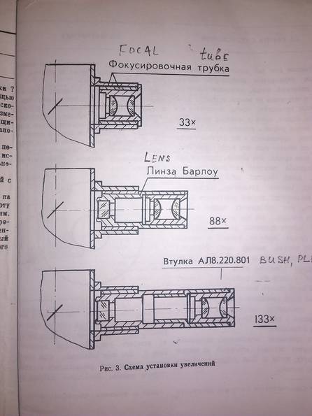

Кстати в комплекте к алькору была пустая втулка-это видимо разгонная втулка,так как при её помощи увеличение в 1.5 раза выше.

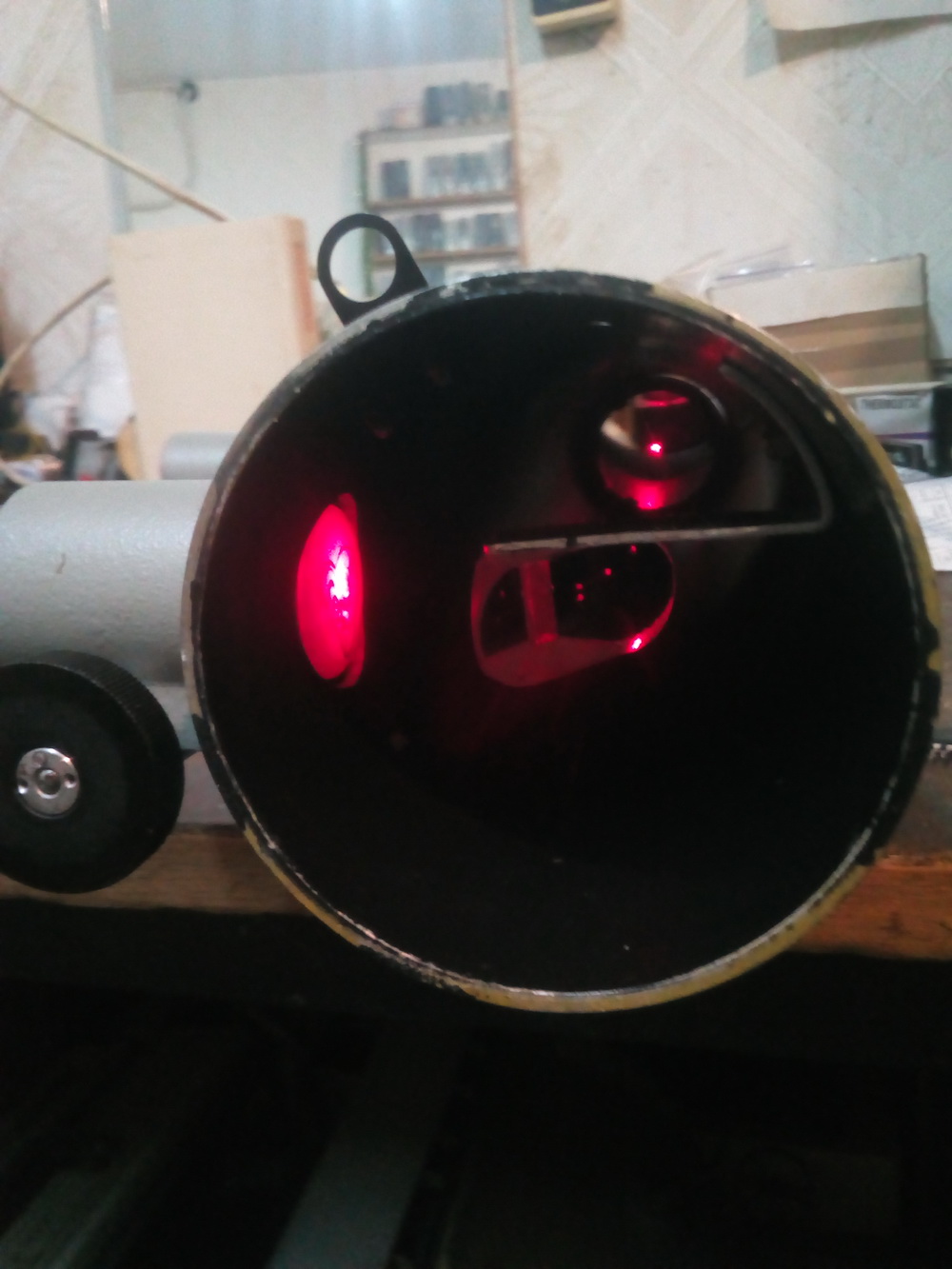

Всем доброго времени суток! И мне счастье привалило и уже давно - Алькор. Купленый еще лет пять назад недорого на Аукро, пролежал благополучно на шкафу. А тут затмение редкое лунное, Марс близко и что-то пробило..

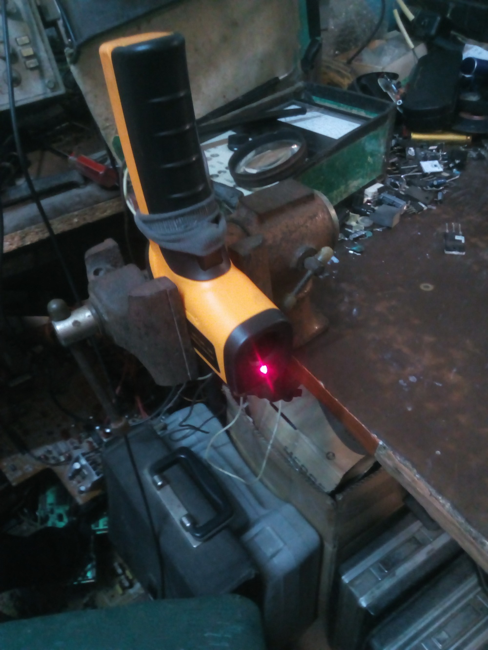

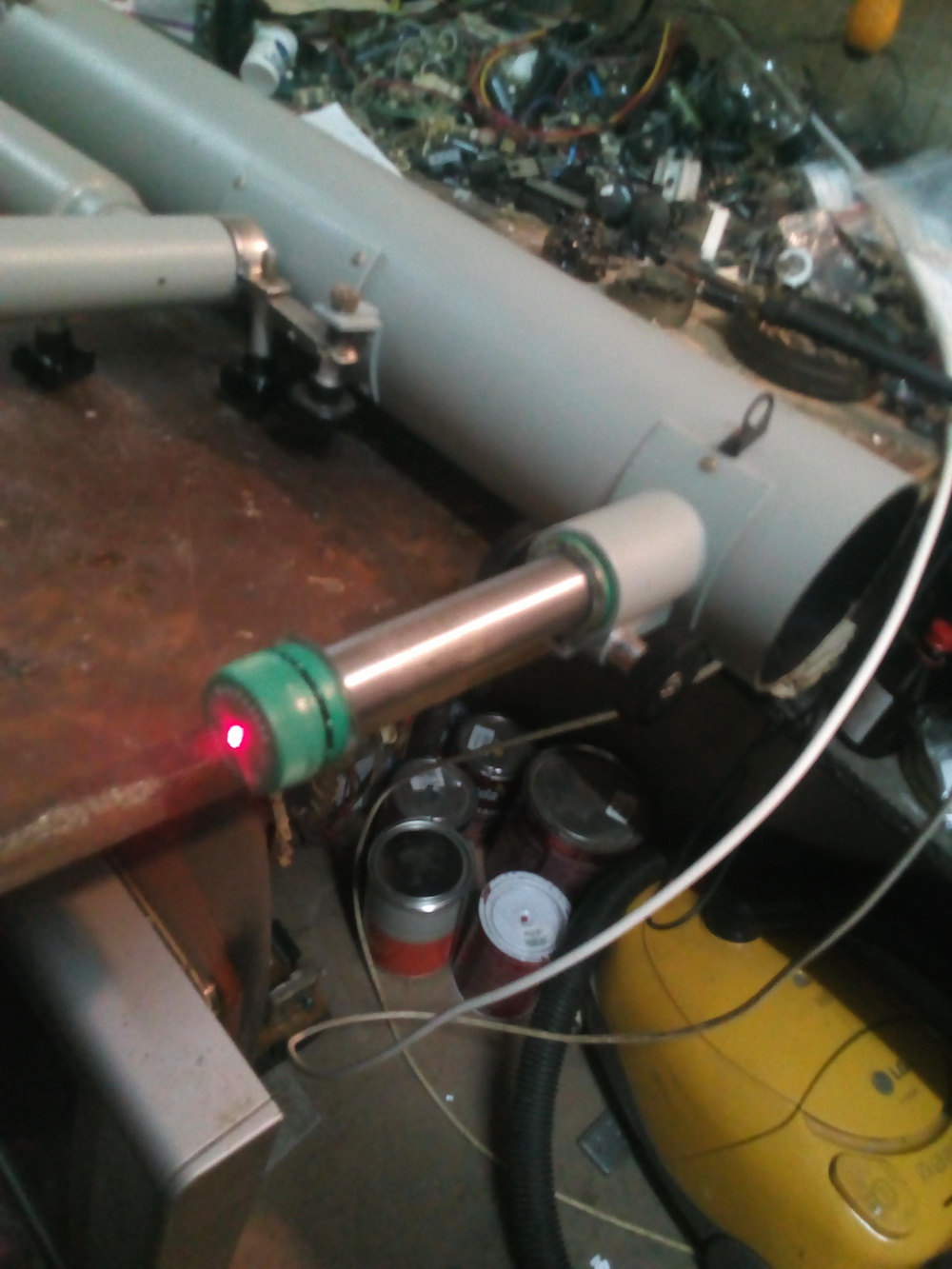

Первое же наблюдение показало полный бардак. Разьюстирован, грязная оптика и самое главное вместо диагонального зеркала кто-то прилепил призмочку коряво. Активно изучаю тему сейчас уже все поправил , призму закрепил четко в цетре, даже лазерный колиматор смастерил. Хотя для его юстировки похоже хватает одной пробки от пластиковых бутылок (хорошо входит) с отверстием 2 мм. Телескоп заработал, захватило похоже конкретно...))
Похоже из-за призмы присутствует хроматическая абберация по краям. Перерыл весь инет, но в продаже родной диагоналки (НПЗ ТАЛ65 22х16мм) нигде не нашел. Может завалялось у кого..

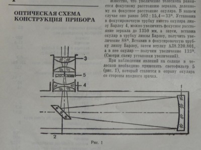

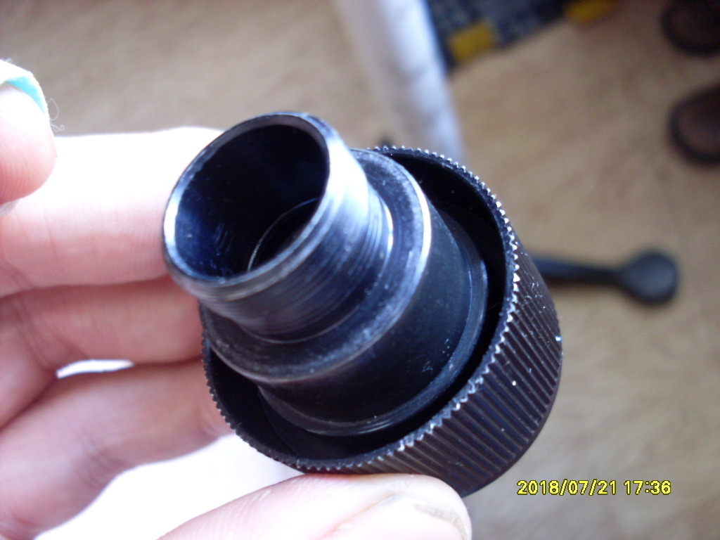

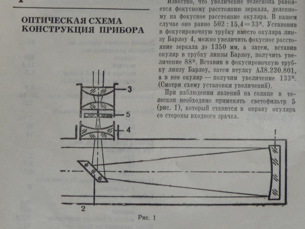

димьян лэбн
Я разбирал окуляр, пыль сдувал, там две линзы стоит точно как на картинке
