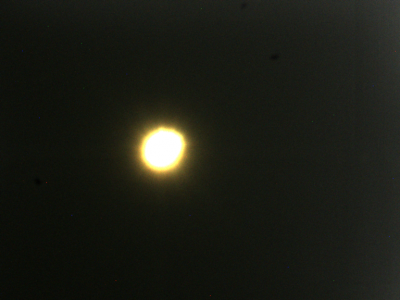

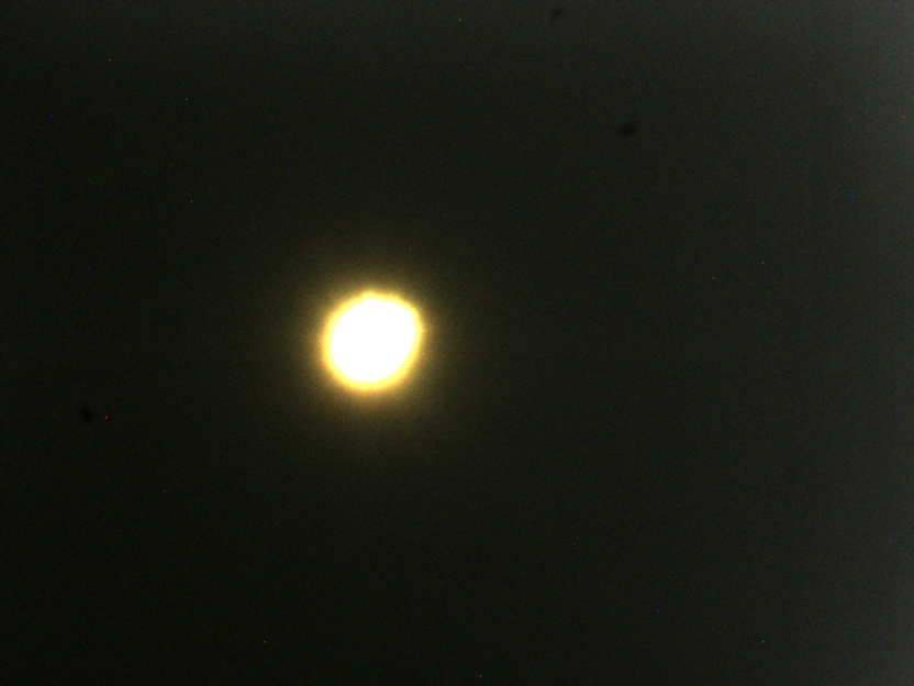

Есть сдвиг по вопросам корректировки и точности ведения. Оказывается, если включить сам пульт не подключая его к монтировке, можно добраться до настроек ведения, позиционирования и т.п.
Так же заметил небольшое искажения предфокала и зафокала с фильтром ir-pass и ЛБ разогнанной до 3х из-за несоосности зеркал, юстировочных винтов нехватало. Разобрав телескоп я удивился промаху по соосности резьб между ГЗ и мениском, 0,5-0,6 мм (на глаз). Вылечил 0,25 фумлентой намотанной на резьбу корпуса мениска и ГЗ и увеличением расстояния между ними на 3 мм, пришлось докупать 3-х мм селиконовый шнур, а старый резиновый 1,5 мм выкинуть.
Результат Арктур на выдержке 30 сек IMX 224 прямой фокус. Из 31 кадра на 5 есть небольшие искажения, но еще в не далеком прошлом я и такие кадры складывал в М42 Система Synscan Go-To. 15 Май 2019 00:11 потому как они все были похожи Система Synscan Go-To. 15 Май 2019 00:11 (кадр слева)
В общем осталось дождаться погоды и стрельнуть по шаровичкам. Хотя есть опасения что непрокатит из-за веса SLTшки, она на 200 грамм тяжелее. Думаю это не особо важно потому как рано или поздно придется перейти на EQ монтировку.
Есть ли смысл смотреть на EQ3-2 для астрофото?
Всем спасибо!
Система Synscan Go-To. 15 Май 2019 00:11 первое
Комментарий к файлу: Арктур выдержка 30 сек.
Система Synscan Go-To. 15 Май 2019 00:11 второе
