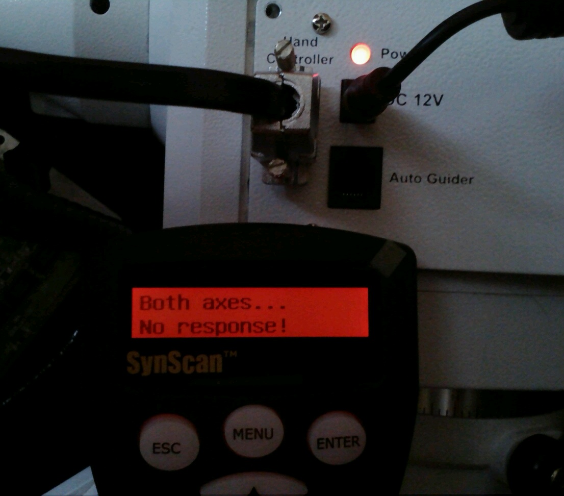

Всем добрый день !
Мне тут принесли старую добрую монтировку EQ6
Проблема - не работают двигатели,
при старте пишет следующее сообщение Both Axes not response.
Разобрал голову все двигатели и провода на месте, повреждений тоже не видно.
Может кто знает где искать в чём может быть проблема ?

Сообщение  Заголовок сообщения: Re: EQ6  |  Добавлено: 03.07.2019 19:35
Я для начала проверил/прозвонил кабель соединения "пульт -- монтировка" и возможно разъемы этого соединения (хотя бы визуально, под лупой).
Потом можно попробовать управлять монтировкой без пульта, с ПЭВМ - понадобиться кабель типа такого https://astroscope.com.ua/interfejsnyj_ ... a/3036.htm.
Сообщение  Заголовок сообщения: Re: EQ6  |  Добавлено: 03.07.2019 19:50
Спасибо !
Кабель я визуально проверил, визуально всё на месте, а вот с прозвоном проблема
туда сложно подобраться тестером.
Ну и второго кабеля для PC тоже нет и спросить не где.
Есть WiFi Modul пишет тоже самое Device Error .....
Сообщение  Заголовок сообщения: Re: EQ6  |  Добавлено: 03.07.2019 19:54
Тогда похоже что-то внутри монтировки EQ6 03 Июль 2019 19:54
Попробуйте поочередно поотключать двигатели.
Сообщение  Заголовок сообщения: Re: EQ6  |  Добавлено: 03.07.2019 20:04
Двигатели я попробовал все крутятся без заеданий.
Кабель удалось всё же прозвонить тестером, не все пины зазвонили.
А где нибудь можно найти распиновку кабеля пульта управления EQ6 ?
Сообщение  Заголовок сообщения: Re: EQ6  |  Добавлено: 03.07.2019 20:10
А вот она EQ6 03 Июль 2019 20:10
http://www.nightskyimages.co.uk/eq6_sky ... roller.htm
попробую проверить еще разок
Сообщение  Заголовок сообщения: Re: EQ6  |  Добавлено: 03.07.2019 20:50
О как оказалось половина контактов не совпадает чё за .... EQ6 03 Июль 2019 20:50
Похоже кабель был сломан, заказали новый из китая,
а там китаёзы попутали распиновку RS 232 штекера .....
Даже в голове такой сценарий не укладывается ......
