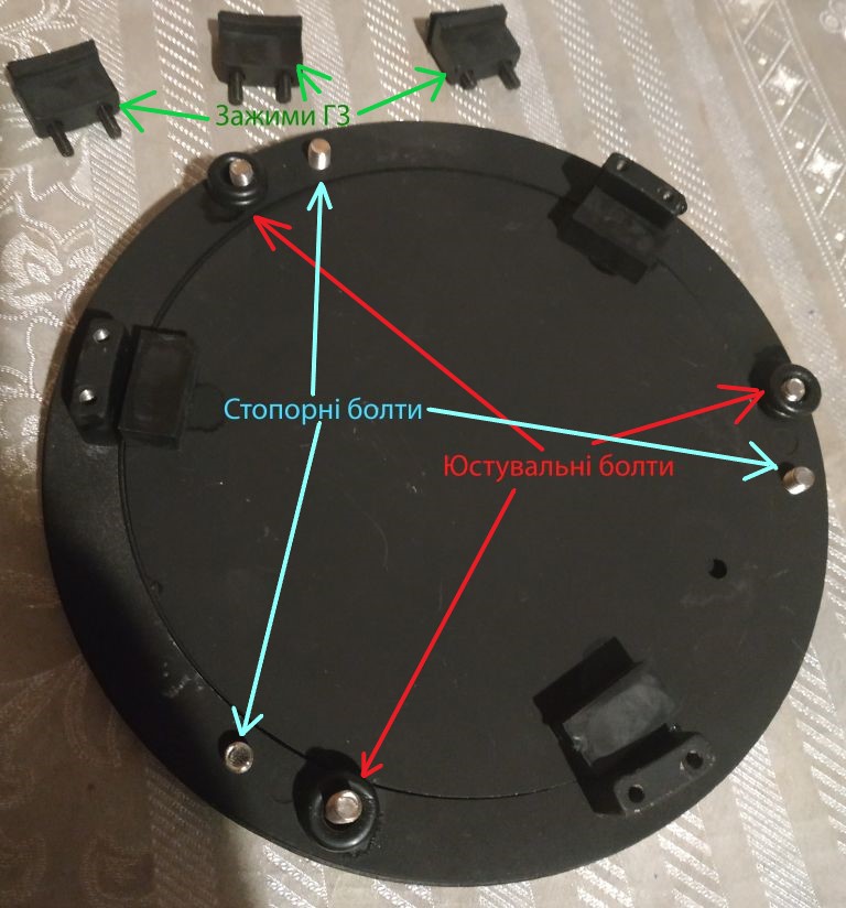

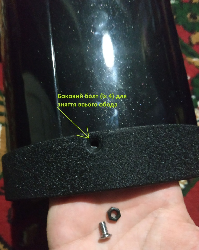

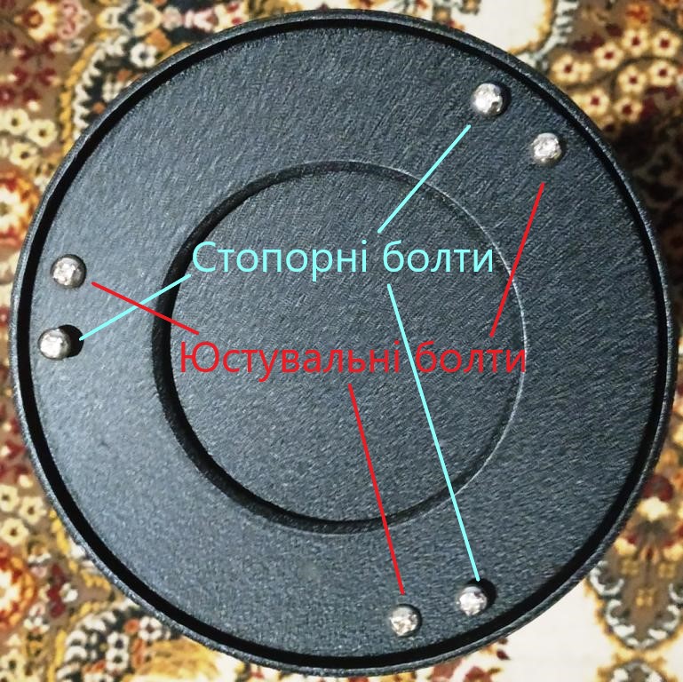

1. Відкрутіть стопорні болти до кінця (рис.1 і 1.1) проти годинникової стрілки до кінця, притримуючи при цьому платформу з головним дзеркалом (далі - ГЗ), щоб воно не випало. Не бійтеся, якщо вони відкручуються трохи туго, вони мають відкрутитися повністю. Бокові болти краще не чіпайте, бо потім їх буде трохи не зручно закручувати назад, та і потреби знімати нижню оправу немає (див. рис.2).
Демонтаж, нанесення мітки на ГЗ Sky Watcher 1309 EQ2 14 Декабрь 2019 17:16 четвертое
Рис. 1
Демонтаж, нанесення мітки на ГЗ Sky Watcher 1309 EQ2 14 Декабрь 2019 17:16 третье
Рис. 1.1
Демонтаж, нанесення мітки на ГЗ Sky Watcher 1309 EQ2 14 Декабрь 2019 17:16 второе
Рис. 2

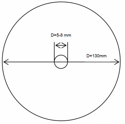

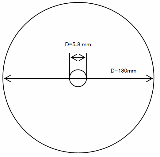

5. З допомогою лінійки і циркуля з паперу виготовіть шаблон для нанесення центральної мітки на ГЗ (див. рис.3). Акуратно і якомога точніше виріжте центральний отвір для нанесення мітки діаметром 5-8 мм. Маркером чи шматком чорної ізоленти нанесіть мітку для юстування телескопа. Приклад тут: https://astroscope.com.ua/yustirovka_te ... /29327.htm
Демонтаж, нанесення мітки на ГЗ Sky Watcher 1309 EQ2 14 Декабрь 2019 17:16 первое
Рис.3
Рис. 1
Рис. 1.1
Рис. 2
Рис.3
