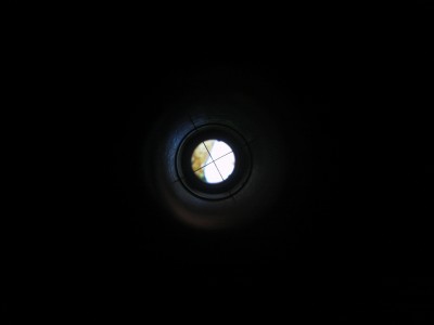

Юрий Круглов писал(а):
Андрей посмотрите,это хоть примерно.. правильная юстировка
Юрий, я б оценил в 4,75 по 5-бальной шкале, для визуала вполне достаточно Потребительский обзор окуляра Arsenal (чешир) 08 Ноябрь 2014 20:12
Кстати, если смотреть на фото: направление на главное зеркало куда? на лево, на право, вверх, или вниз?
Юрий, я б оценил в 4,75 по 5-бальной шкале, для визуала вполне достаточно Потребительский обзор окуляра Arsenal (чешир) 08 Ноябрь 2014 20:48
зеркало получаеться справа...
Справа - это очень хорошо, повышаем бал до 4,95 Потребительский обзор окуляра Arsenal (чешир) 08 Ноябрь 2014 21:05
Пояснение - у светосильных Ньютонов вторичка при юстировке выглядит эллипсом, со сдвигом в сорону главного зеркала.
Сообщение  Заголовок сообщения: Re: Потребительский обзор окуляра Arsenal (чешир)  |  Добавлено: 08.11.2014 21:17
Так и есть,действительно элипсом.
Я очень долго пытался вывести идеальный круг...получалось.
Но тогда главное зеркало в отражении вторички получалось смещеным.
Сообщение  Заголовок сообщения: Re: Потребительский обзор окуляра Arsenal (чешир)  |  Добавлено: 08.11.2014 21:36
Юра вы хорошо отъюстировали зеркало. Для визуала лучше не надо.
Поздравляю!

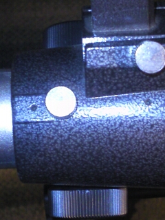

ешё раз о чешире.
Может быть и не в тему...
Автор этого обзора Андрей Москвин писал,что с помощью чешира юстировал рефрактор целестрон.
Я всё думал,как это можно-это ведь не ньютон где куча юстировочных винтов.
Оказываеться можно...
Поэксперементировал на своём Арсенале.
Я конечно не назвал бы это юстировкой, я просто отцентрировал фокусёр.
Надеюсь это не пустая трата времени.
Может быть что то и измениться к лутчему.
Прилагаю фото..
Комментарий к файлу: сверху на фокусёре имеються маленькие винтики под шестигранный ключ.
Путем отпускания одного и затяжкой второго фокусёр слегка перемещаеться в верх -вниз.
Этого было достаточно,чтобы выставить перекрестие чешира по центру линзы

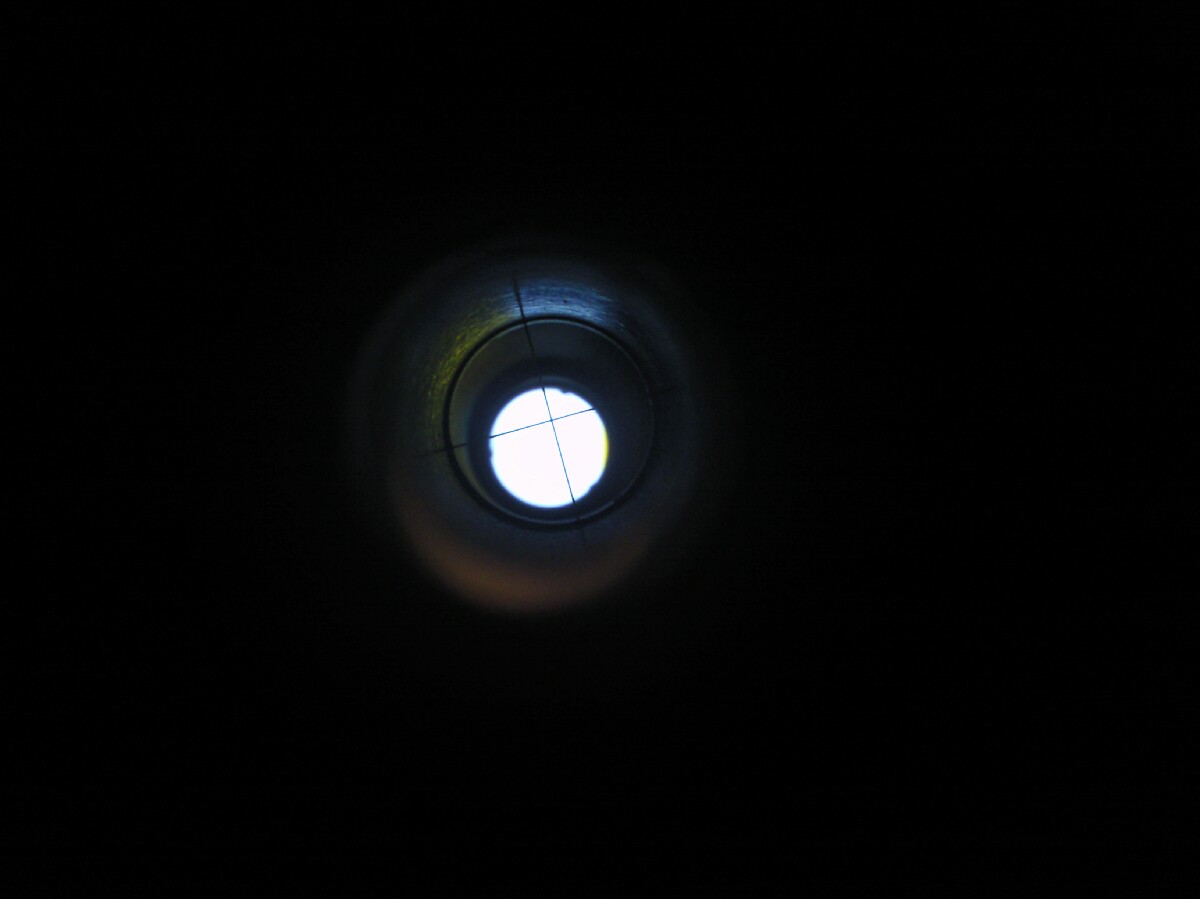

Комментарий к файлу: так было изначально

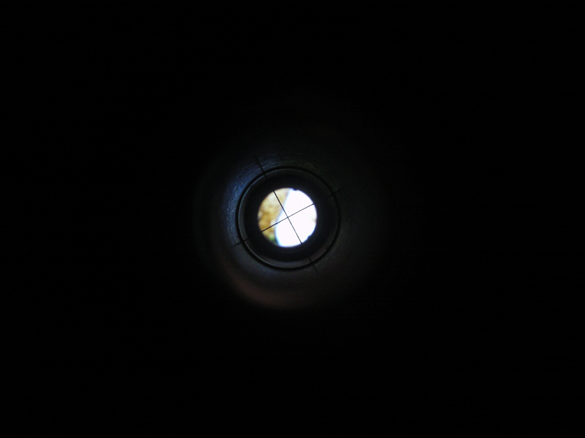

Комментарий к файлу: вот так стало сейчас.
