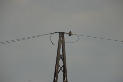

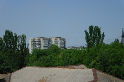

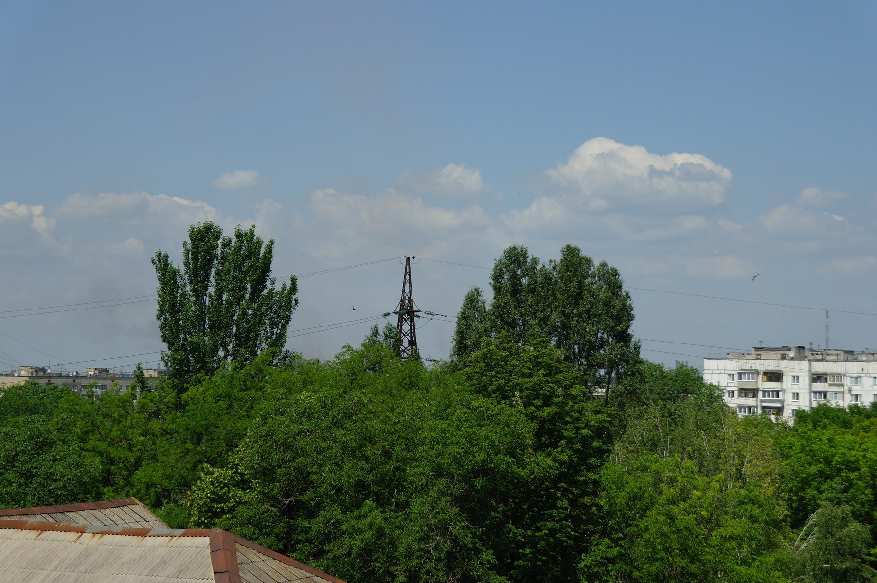

Наконец сделал адаптер для подсоединения моего системного фотоаппарата Samsung NX10 к ED-дублету 80/560 от Arsenal.
Сегодня сделал на скорую руку несколько снимков земных объектов.
Вот, что получилось:
560 от Arsenal 03 Июнь 2015 10:25 четвертое

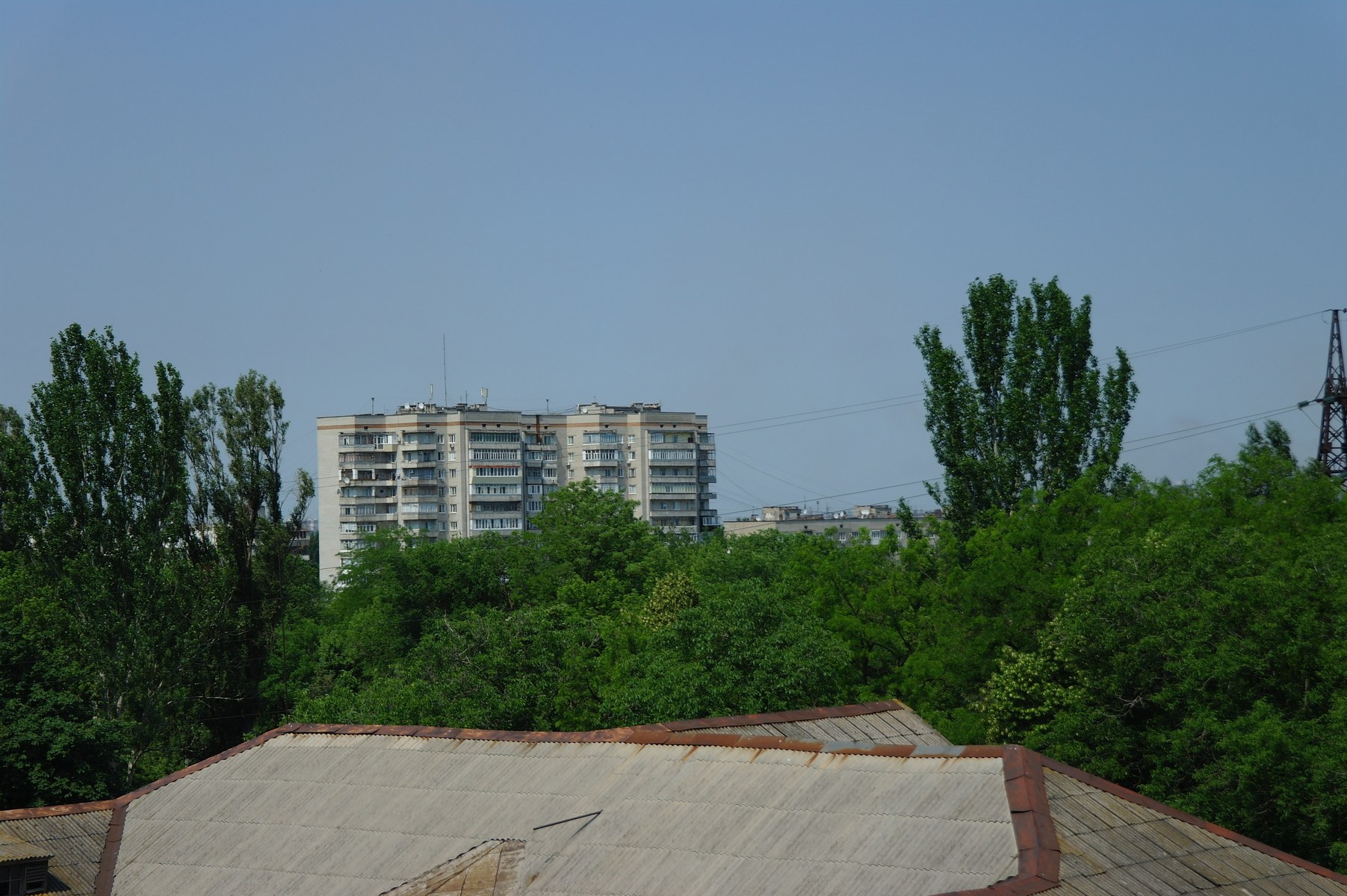

Это снимок штатным объективом. Фокус 55 мм.

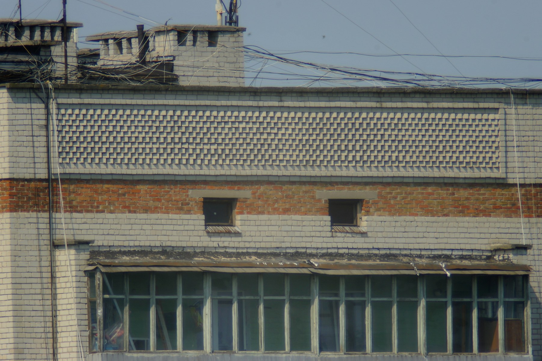

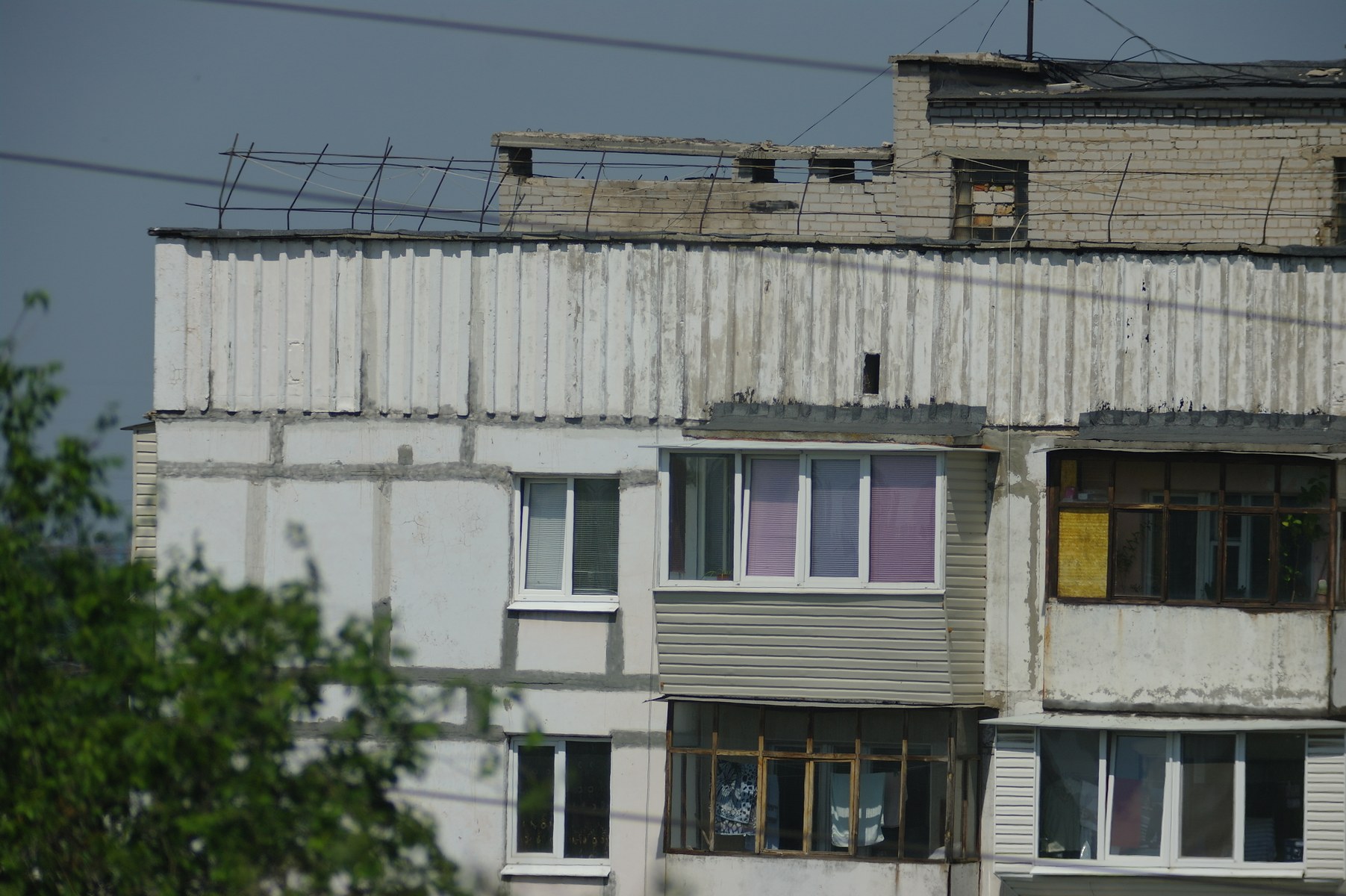

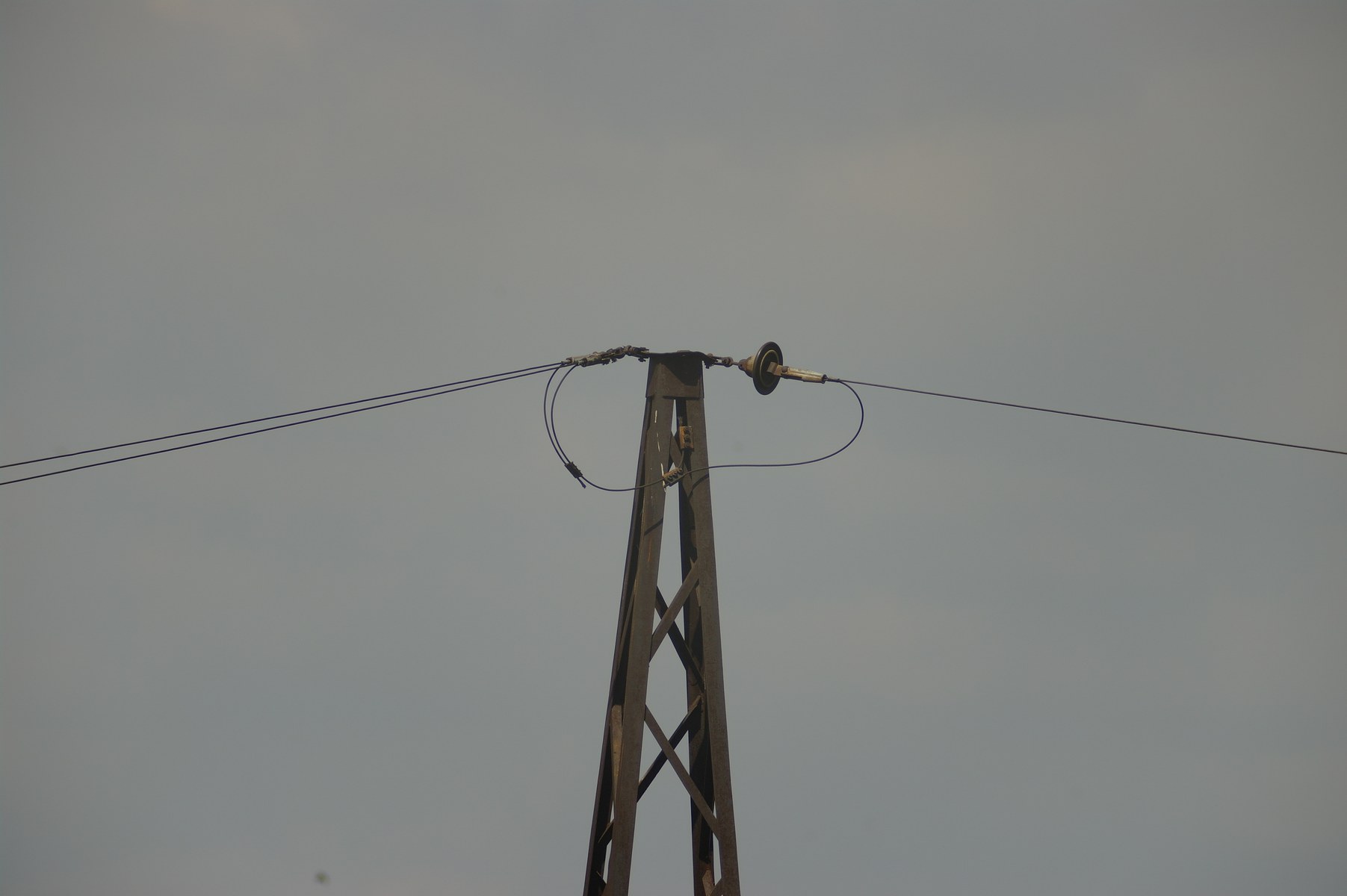

А эти снимки уже через телескоп в прямом фокусе:
560 от Arsenal 03 Июнь 2015 10:25 третье
560 от Arsenal 03 Июнь 2015 10:25 второе
560 от Arsenal 03 Июнь 2015 10:25 первое

Сообщение  Заголовок сообщения: Re: Обзор трубы ED-дублета 80/560 от Arsenal  |  Добавлено: 03.06.2015 10:36
Обзор трубы ED-дублета 80/560 от Arsenal 03 Июнь 2015 10:36
Как для земных объектов вполне достойные фото - на моем коротком Ньютоне БЕЗ КОМАКОРРЕКТОРА похуже результат.
Интересно еще и на звездные поля посмотреть, Андрей попробуйте околополярную область - секунд 5-6 можно и без ведения выдержки поставить.
Сообщение  Заголовок сообщения: Re: Обзор трубы ED-дублета 80/560 от Arsenal  |  Добавлено: 03.06.2015 10:48
Обзор трубы ED-дублета 80/560 от Arsenal 03 Июнь 2015 10:48
Спасибо Игорь!
Вы опытный фотограф, поэтому ваша оценка особенно ценная.
Как будет приличное небо попробую поснимать.
Юра Юра

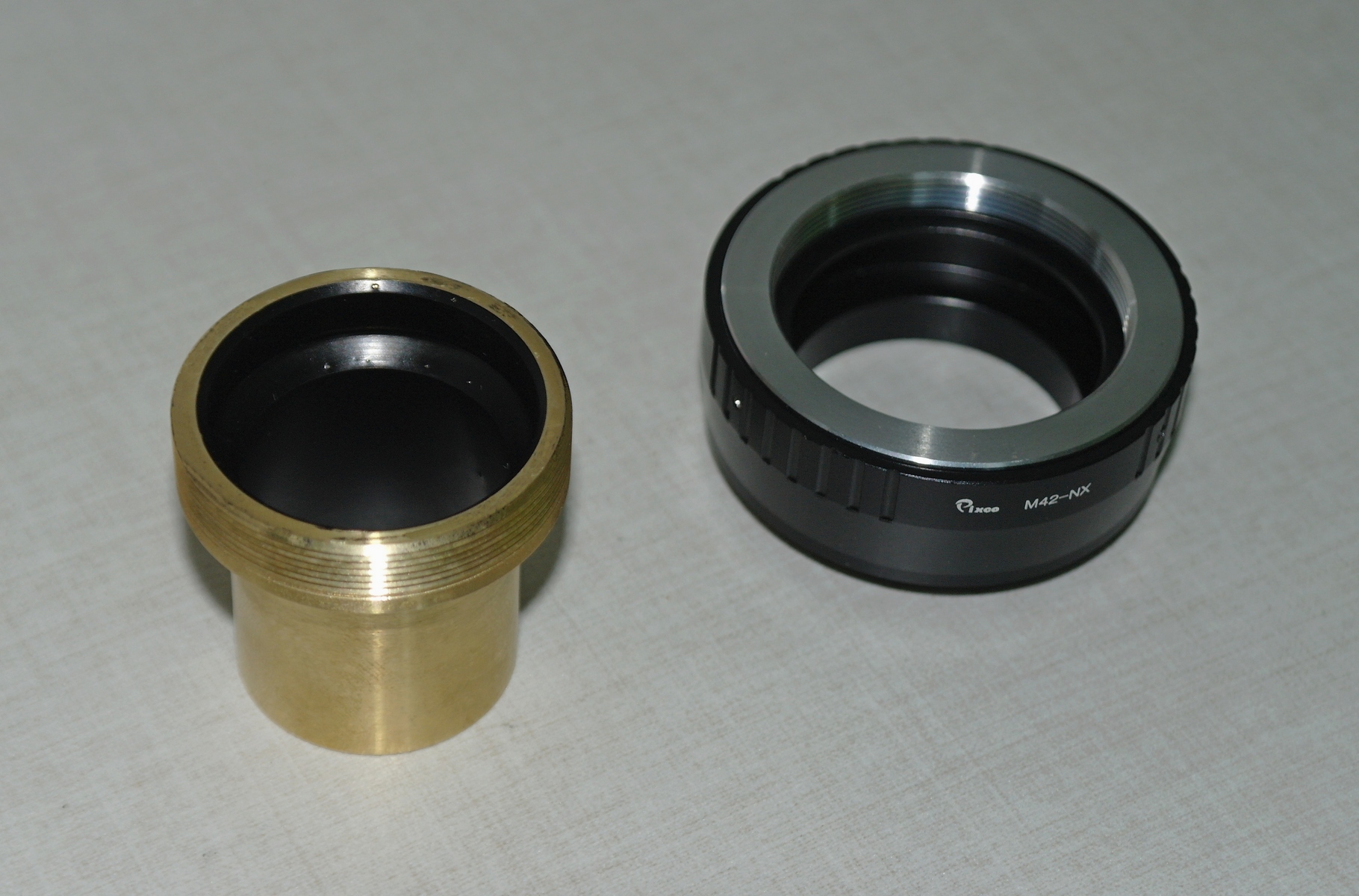

Сообщение  Заголовок сообщения: Re: Обзор трубы ED-дублета 80/560 от Arsenal  |  Добавлено: 03.06.2015 18:16
Юра Юра писал(а):
Здорово!Фото отличные!А как поближе с адаптером ознакомиться?
Если хотите Юра фото адаптера выложу в теме. Конструктивно он выполнен в виде трубки наружным диаметром 1,25" и длиной 30мм с Т-резьбой на конце (точне 42x1), т.к. ответное кольцо к фотоаппарату имеет внутреннюю резьбу М42x1 (я покупал его для подсоединения советских объективов от Зенита к моему фотоаппарату). Адаптер мне сделали из бронзы (я просил сделать из любого нержавеющего металла - в наличии была заготовка из бронзы). Потом я покрасил внутри адаптер черной краской из баллончика.
Обзор трубы ED-дублета 80/560 от Arsenal 03 Июнь 2015 18:16
Сообщение  Заголовок сообщения: Re: Обзор трубы ED-дублета 80/560 от Arsenal  |  Добавлено: 03.06.2015 18:58
Если хотите фото адаптера выложу в теме.
Андрей - давайте фото, можно и фото просто адаптера, и как он стоит в фокусере, и фотоаппаратом тоже (мобилой в этом случае вполне уместно).
Если чертеж сохранился - можно и его выложить Обзор трубы ED-дублета 80/560 от Arsenal 03 Июнь 2015 18:58

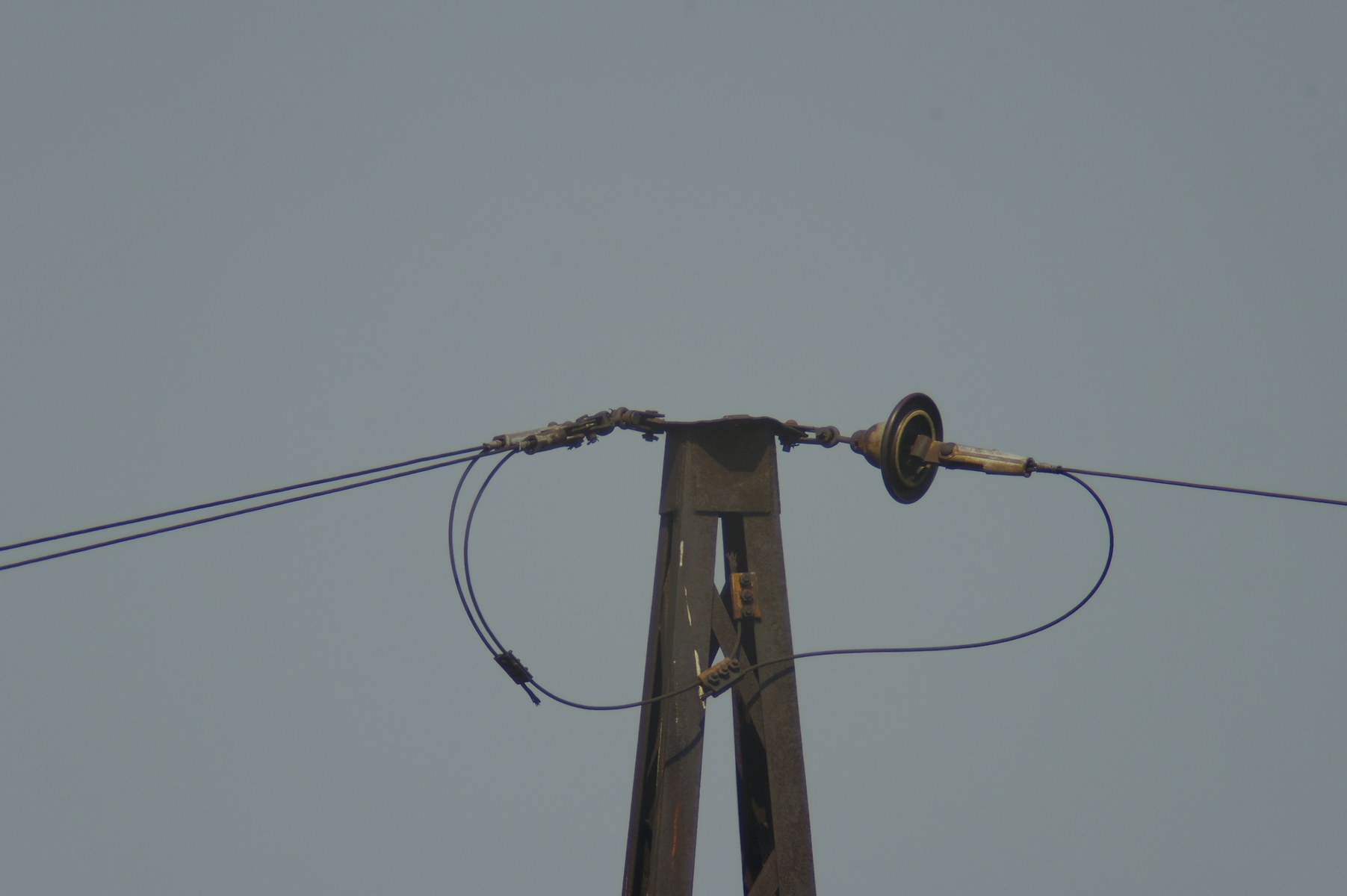

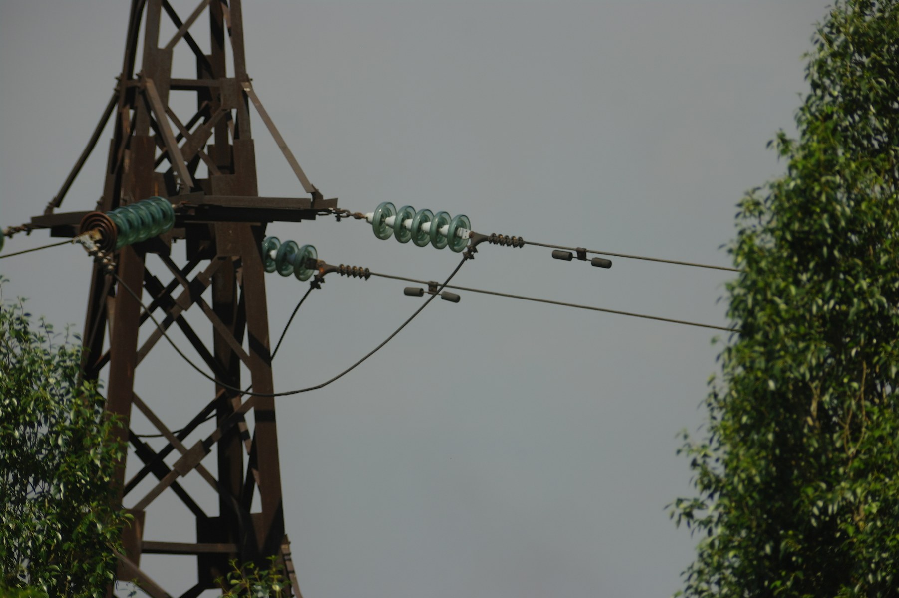

Добавляю фото моего самодельного адаптера и покупного адаптера к фотоаппарату NX-М42х1.
Кроме того попробовал сегодня поснимать через теле конвертер от Зенита 2х. Линза Барлоу не пошла, не хватает выноса фокусера. Нужен экстендер, причем длинный.
560 от Arsenal 04 Июнь 2015 10:10 четвертое

Сообщение  Заголовок сообщения: Re: Обзор трубы ED-дублета 80/560 от Arsenal  |  Добавлено: 04.06.2015 10:20
С телеконвертором заметен хроматизм Обзор трубы ED-дублета 80/560 от Arsenal 04 Июнь 2015 10:20 первое
А за переходник - зачет, он как "золотой" Обзор трубы ED-дублета 80/560 от Arsenal 04 Июнь 2015 10:20 второе
