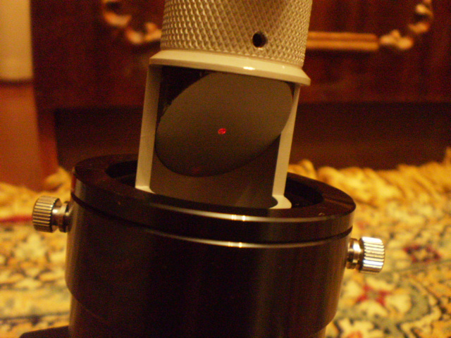

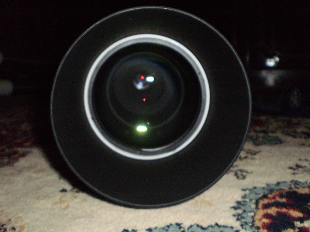

Юрий вы можете прекрасно проверить смещение трубки фокусёра просто по звёздам,поставить большое- крат под 200-230 увеличение при этом немного расфокусировать и посмотреть за и дофокал,дифракционные круги должны быть без смещения в какую либо сторону ну и естевственно концентричными-круглыми,это можно считать неплохой юстировкой,думаю получше чем колиматором,хотя это делает каждый по своему,представте если у вас фокусёр смещён на 2мм \это глазами почти не заметно\,то представте куда в объективе приходит центр трубки фокусёра ,если длина фокуса больше метра,думаю это будут уже ни 4 и не 5 мм а больше,при это вы теряете качество наблюдаемого объёкта ,особенно мелких деталей в нём.
Игорь я знаю кто делает такие колиматоры,в руках не держал но слышал что очень качественные и с пожизненой гарантией не зависимо от нового хозяина.
Сообщение  Заголовок сообщения: Re: Рефрактор 120мм против 102мм  |  Добавлено: 01.03.2015 20:30
Согласен с Валерой!
Самый лучший способ проверки соосности фокусера по внефокалам.
Я в своем рефракторе несоосность так и обнаружил.
Но вот юстировал все же калиматорным окуляром.

Юстировка показала "не лезь целее будет"
Рефрактор 120мм против 102мм 01 Март 2015 21:23 первое
Рефрактор 120мм против 102мм 01 Март 2015 21:23 второе
Сообщение  Заголовок сообщения: Re: Рефрактор 120мм против 102мм  |  Добавлено: 01.03.2015 21:29
Игорь вы не обижайтесь но я вас поправлю-через диагональ нельзя не проверять ни юстировать,только в прямом фокусе.

Хорошо, попробуем по другому. А почему нельзя? В ньютонах тоже стоит второе зеркало.
Сообщение  Заголовок сообщения: Re: Рефрактор 120мм против 102мм  |  Добавлено: 02.03.2015 06:55
В ньютоне это неотъемлемая часть телескопа,а в рефракторе вспомогательная,инструмент должен быть настроен не по вспомогательной части а сам по себе,ведь не зря в некоторых диагональных зеркалах предусмотрена юстировка,значит бывает что и диагональное зеркало не совсем идеально,да и чем больше вспомогательных деталей тем больше небольших люфтов в них при зажиме,более того представте юстировку кассегрена с диагональю-думаю получится совсем черти-что,но это моё мнение так что смотрите сами.
