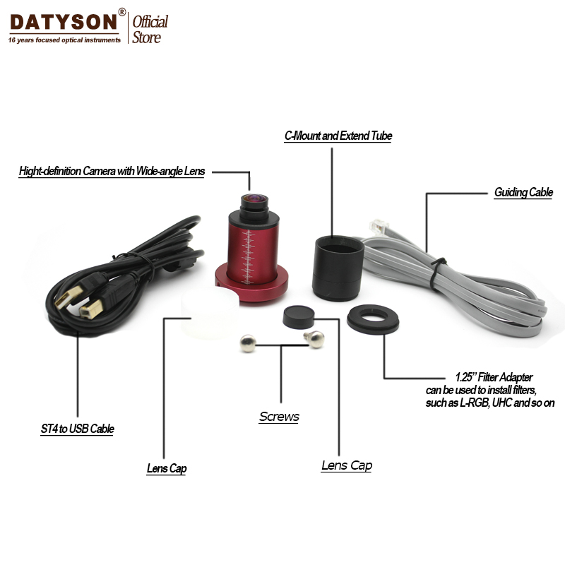

Clestron X-Cel 2x так же съёмный линзоблок но резьба 32mm
C-mount, Диаметр резьбы 1 дюйм (25,4 мм), шаг резьбы 32 витка на дюйм.
т.е это не одно и то же?

Как видите не одно и тоже ....
Celestron X-Cel хорошая BL (для визуала)
но не особо универсальная 32mm линзоблок прикрутить некуда,
на входе экстендера так же нет резьбы M42 для присоединения к камере (T-Mount) Потребительский обзор линз Барлоу. 20 Декабрь 2017 08:48 первое
Так, что то более оптимальный вариант скорее всего 2'' BL (ED) с резьбои 48mm
в накрученном (без эскстендера) виде выглядит как небольшой объектив и даёт гдето 1.5x Потребительский обзор линз Барлоу. 20 Декабрь 2017 08:48 второе
+ у вас появится хороший 2'' экстендер с компрессионным кольцом
на случай если начнёте пользоваться 2'' окулярами.

Дайте фото Вашей камеры (или скрин из мануала) - поможем подобрать переходники. Потребительский обзор линз Барлоу. 20 Декабрь 2017 09:21

Короче говоря - С дурной головы, рукам покоя нет и своим и чужим!!! Потребительский обзор линз Барлоу. 21 Декабрь 2017 02:10
Изучая просторы интернета наткнулся на вот этот сайт с подробным описанием линзы
https://agenaastro.com/celestron-1-25-2 ... 93529.html
и неожиданно для себя открыл... камера вставляется в то место где должен быть окуляр Потребительский обзор линз Барлоу. 21 Декабрь 2017 02:10 Потребительский обзор линз Барлоу. 21 Декабрь 2017 02:10 Потребительский обзор линз Барлоу. 21 Декабрь 2017 02:10 Потребительский обзор линз Барлоу. 21 Декабрь 2017 02:10
и многое о себе понял...
Доп. вопрос:
ф-расстояние у нее примерно 60 мм или может быть больше?
можно ли верить тем размерам (спрашиваю потому как есть математические неточности)?

Alexandr Nikitov писал(а):
неожиданно для себя открыл... камера вставляется в то место где должен быть окуляр Потребительский обзор линз Барлоу. 21 Декабрь 2017 08:50 Потребительский обзор линз Барлоу. 21 Декабрь 2017 08:50 Потребительский обзор линз Барлоу. 21 Декабрь 2017 08:50 Потребительский обзор линз Барлоу. 21 Декабрь 2017 08:50
Попутали имена в цитатах но утро оно такое.
НЕ совсем - камеры же бывают разные, BL бывают разные (1, 2'' с резьбои и без), и воткнуть их можно по разному:
https://youtu.be/JglQiFQrsY8?t=36s
Доп. вопрос:
Забавно.
У неё - у камеры, у BL , у трубки экстендера, у кого из них ???
Последний раз редактировалось Vitalij Kopa 21.12.2017 09:53, всего редактировалось 1 раз.
Сообщение  Заголовок сообщения: Re: Потребительский обзор линз Барлоу.  |  Добавлено: 21.12.2017 09:34
фокусного расстояния у камеры быть не может, оно может быть у объектива, объектив кстати должен быть съемный, и снимать через телескоп надо без него.
