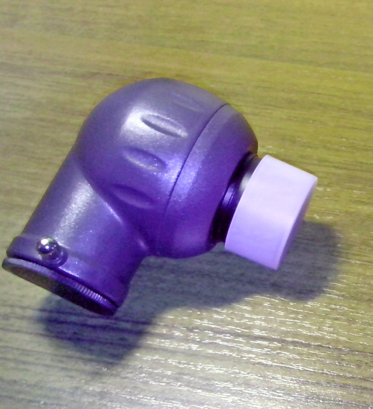

90-градусная призма прямого зрения от CELESTRON.
Этой призмой комплектуется телескоп Celestron AstroMaster 90 AZ. Призма укомплектована полиэтиленовой полупрозрачной крышкой на посадочную втулку и затычкой из черной пластмассы в окулярную втулку.
Корпус призмы имеет форму шара и полностью изготовлен из пластмассы, неразборной конструкции диаметром около 55 мм. Никаких надписей на корпусе нет.
Для фиксации окуляров в окулярной втулке служит никелированный винт М3 с головкой и прямой накаткой. Эта диагональ благодаря призме Шмидта с крышей оборачивает изображение на 180 градусов (то есть при использовании в рефракторе позволяет видеть изображение с естественной ориентацией).
Качество изображения после этой диагонали было протестировано мною в телескоп Celestron AstroMaster 90 AZ при увеличении 154х (окуляр DS Plano 6,5 мм) по яркой звезде. Дифракционная структура изображения звезды была искажена, неправильной формы. На малом увеличении - 50х (окуляр GSO SuperView 20 мм) качество изображения было удовлетворительным.
При наблюдении планет – Юпитер, Сатурн уровень детализации невысок. Даже по Луне не доводилось получать идеальную картинку.
Просветление граней призмы отсутствует. Светопропускание по сравнению с зеркалом наружного алюминирования несколько хуже, есть небольшое бликование, цветовой тон изображения нейтральный.
Посредственная диагональ - подойдет разве что для наземных наблюдений с небольшими увеличениями.

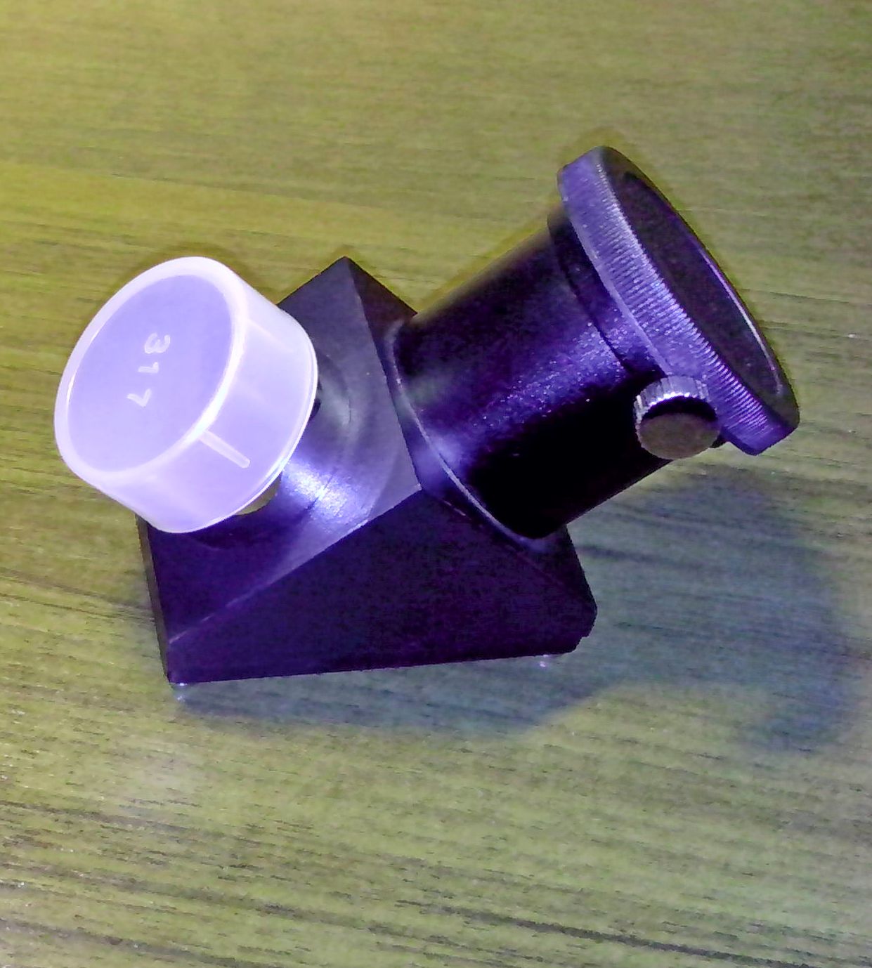

90-градусная зеркальная диагональ от Synta/Sky Watcher
Призма комплектуется полиэтиленовой полупрозрачной крышкой на посадочную втулку и крышкой из черной пластмассы на окулярную втулку.
Корпус призмы имеет форму прямоугольного треугольника и изготовлен из черной пластмассы. Нижнее основание - пластмассовая пластина, прикрепленная четырьмя винтиками с выпуклыми головками под крестообразную отвертку.
Для фиксации окуляров в окулярной втулке служит 2 никелированных винта М3 с головкой и прямой накаткой.
Эта диагональ строит зеркальное изображение.
Качество изображения после этой диагонали было протестировано мною в телескоп Celestron AstroMaster 90 AZ при увеличении 154х (окуляр DS Plano 6,5 мм) по яркой звезде. Дифракционная структура изображения звезды правильной формы (без искажений). Светорассеивание несущественное. Светопропускание хорошее, цветовой тон изображения нейтральный. Картинка чище и прозрачнее, чем с призмой.
При наблюдении планет – Юпитер, Сатурн уровень детализации хороший.
Отличная диагональ. Она выглядит достаточно аккуратно и может быть использована почти во всех астрономических и наземных целях, с поправкой на зеркальное изображение.
