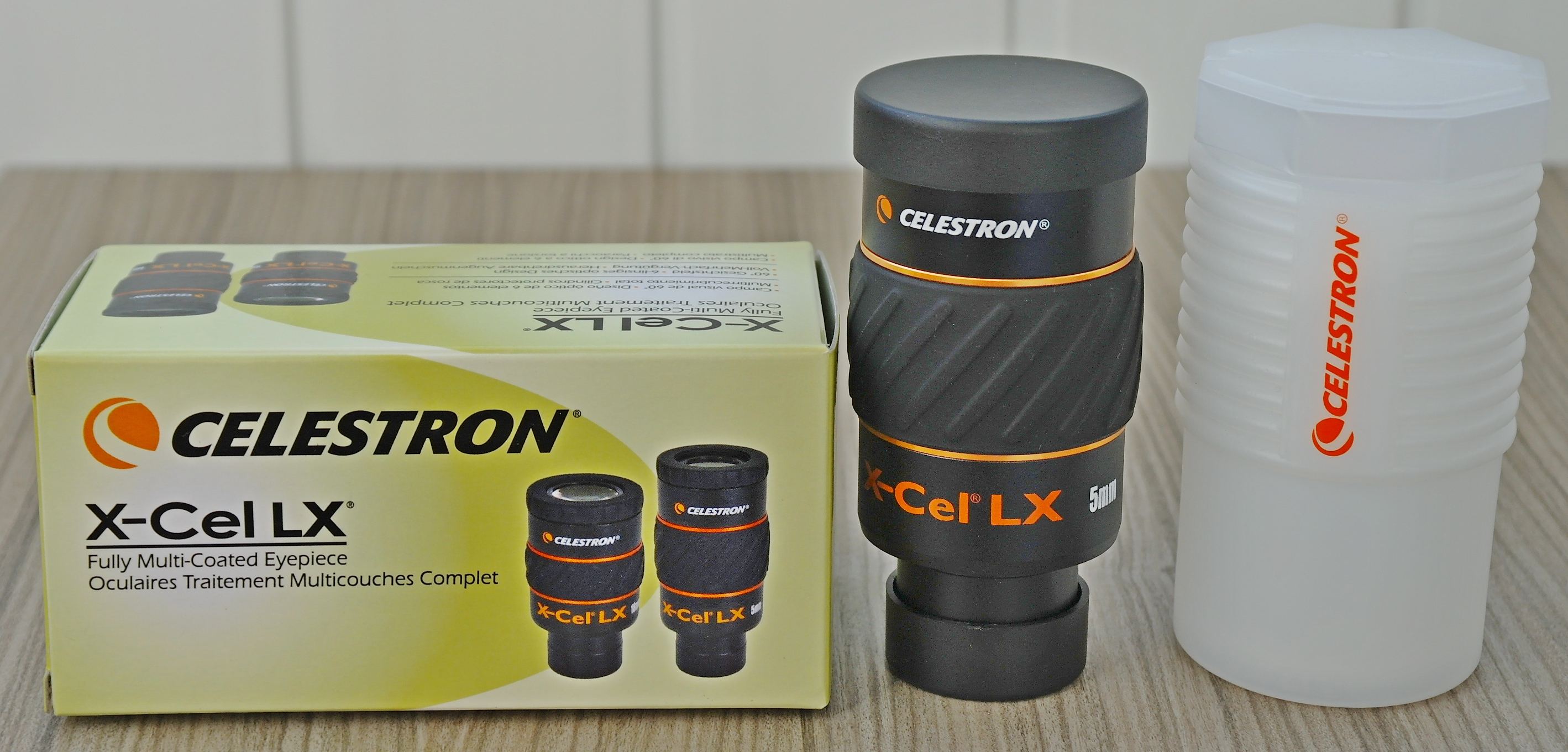

Мне дали на время для опробования замечательный планетный окуляр Celestron 5мм X-Cel LX, 1.25”.
Я был с ним заочно знаком. Тем более, что в моей коллекции планетных окуляров имеется два его близких аналога - DeepSky 6,5мм Plano, 1,25" и DeepSky 4,5мм Plano, 1,25".
Окуляры Celestron X-Cel LX, как и аналогичные DeepSky Plano являются клонами великолепных планетных окуляров Meade Series 5000 HD-60.
Когда они появились на рынке астрономической оптики произошел качественный скачек в технологии производства планетных окуляров.
Дело в том, что популярные планетные окуляры типа Плессл и Ортоскоп имеют существенные недостатки, а именно на светосильных телескопах у них резкое только 50% центральной части поля зрения. Кроме того небольшое поле зрения и очень малый (не комфортный) вынос выходного зрачка при коротком (менее 10 мм) фокусе окуляра.
Окуляры семейства Meade Series 5000 HD-60 и их клоны Celestron X-Cel LX и DeepSky Plano полностью лишены этих недостатков. То есть имеют достаточно широкое – порядка 60 гр. абсолютно резкое поле зрения. Вынос зрачка очень комфортный даже для наблюдения в очках.
Итак, внешне это умеренных размеров черный окуляр. Имеет широкое резиновое обрезинивание корпуса. Очень удобно держать в руках. Посадочная втулка имеет проточку с прямоугольным профилем для предохранения от выпадения при неплотном креплении в фокусере. Внутри посадочной втулки есть резьба для 1,25" окулярного фильтра. Наглазник переменной высоты (меняется вывинчиванием) жесткий, обрезиненный.
На верхней части корпуса выполнена надпись белой краской Celestron, резиновое кольцо ограничено оранжевыми колечками, по нижней части корпуса надпись оранжевым "X-Cel LX", белыми цифрами нанесена надпись "5 mm FULLY MULTI-COATED China". Окуляр снабжен парой черных пластиковых крышек на глазной и полевой конец.
Окуляр упакован в пластиковый цилиндрический пенал-болт, который в свою очередь завернут в пупырчатый полиэтилен и располагается в красочной картонной коробке.
Параметры окуляра
Фокусное расстояние, мм 5
Длина с полностью выдвинутым наглазником, мм 110
Длина с задвинутым наглазником, мм 100
Вынос зрачка от корпуса, мм 16
Поле зрения, град. 60°
Световой диаметр глазной линзы, мм 23
Световой диаметр полевой линзы, мм 6,5
Диаметр корпуса окуляра, мм 49,5
Вес, гр. 200
Результаты тестирования:
При объективе 1:6 (телескоп SW DOB-8). В центре поля зрения звезда выглядит округлым пятном, в зоне 70% от края еле заметно проявляется астигматизм, который еще немного увеличивается на самом краю. Дисторсии не заметил. Свторассеивания и бликования практически нет.
Сравнение с близким по оптическим параметрам окуляром DeepSky 4,5мм Plano, 1,25" выявило практически идентичную картинку, хотя Celestron 5мм X-Cel LX, 1.25” мне как-то немного больше понравился.
Выводы и рекомендации
Celestron 5мм X-Cel LX, 1.25”- отличный планетный окуляр для телескопов любого относительного отверстия (правда, за сверхсветосильные 1:3 и 1:4 телескопы не ручаюсь, да это и не планетные телескопы). По уровню вносимых в изображение искажений он прекрасно конкурирует с окулярами классических схем (Плёслами, Ортоскопиками), при этом имеет большее поле зрения и комфортный вынос выходного зрачка.
