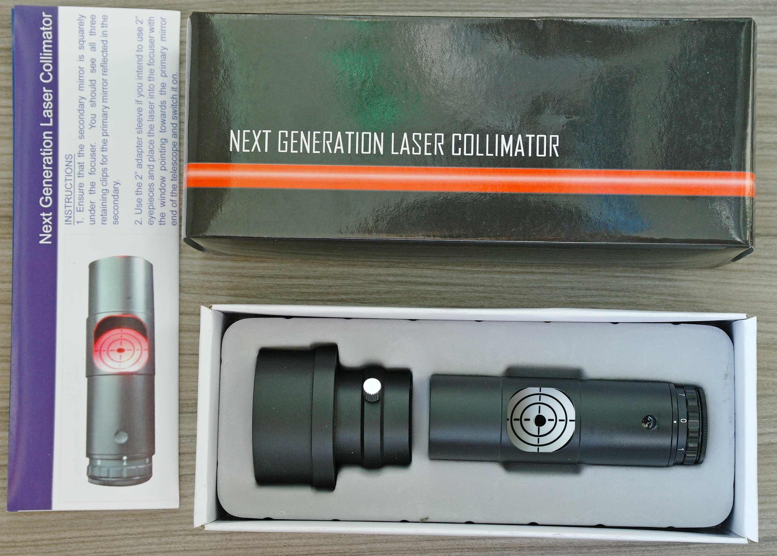

Лазерный коллиматора от Arsenal поставляется коробке из черного блестящего картона с надписью на крышке «NEXT GENERATION LASER COLLIMATOR». На боковой стенке коробки наклеен шильдик с надписью «1700АR Лазерный коллиматор Arsenal 450, 1мW, адаптер 1,25”». Аналогичный лазерный коллиматор я видел и в продукции от Orion. Очевидно, что удачная модель выпускается под названием различных брендов.
Внутри коробки на специальном ложе из материала похожего на пластик лежит сам лазерный коллиматор и к нему адаптер 2” на 1,25”. Конструктивно коллиматор представляет металлической цилиндр со встроенным в него лазером, луч которого направлен строго соосно оси цилиндра.
Один торец цилиндра открыт для выхода луча лазера, а с другого торца расположена крышка, закрывающая элемент питания (батарейку-таблетку), идущую в комплекте с лазерным коллиматором. Ниже крышки расположен цилиндрический переключатель на 7 положений, которым регулируется яркость и толщина лазерного луча. В комплекте идет инструкция на английском языке.

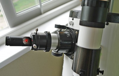

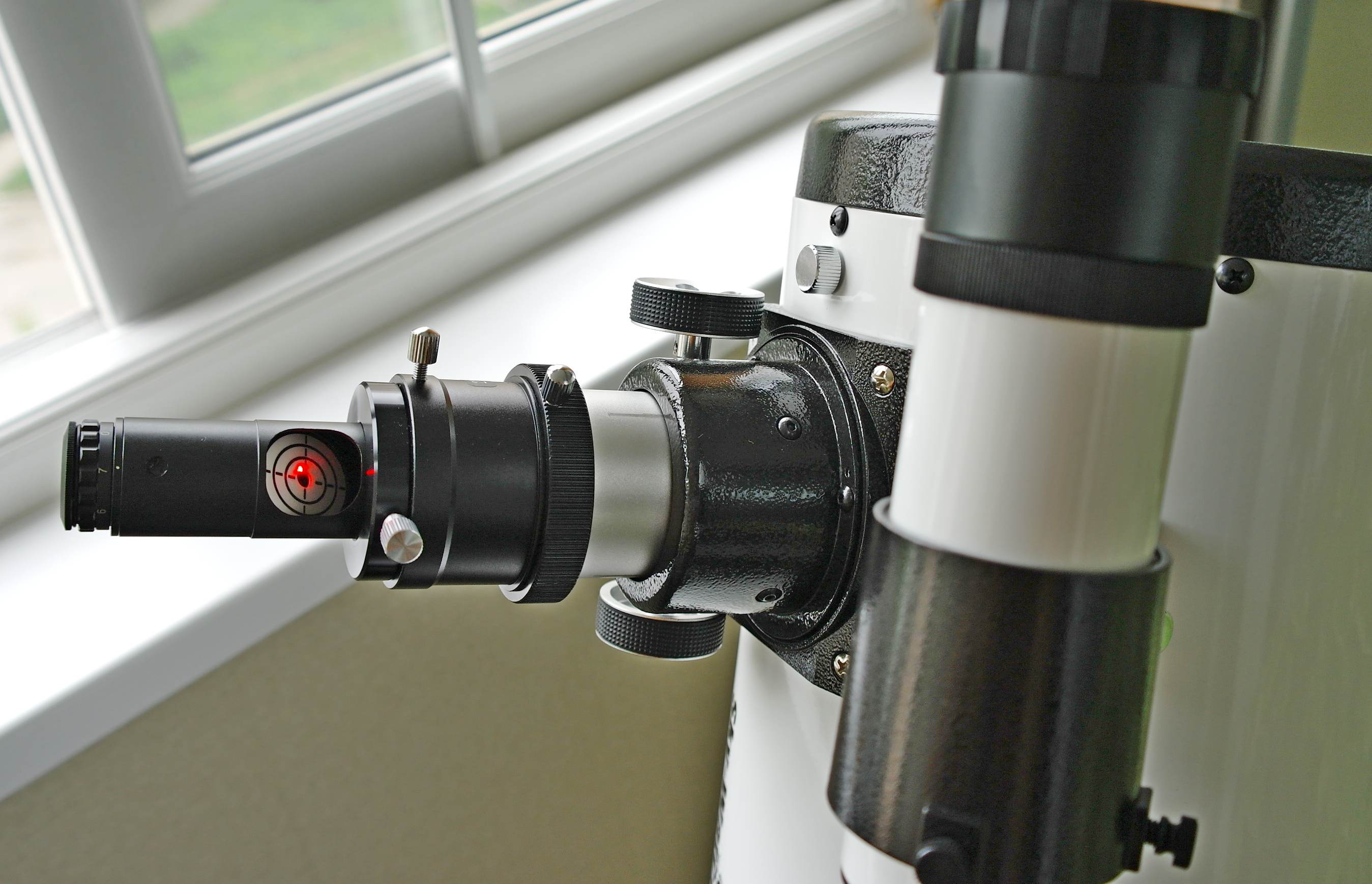

После ознакомления я приступил к юстировке своего основного телескопа SW DOB-8. Вставив лазерный коллиматор в посадочное место фокусера, я первым делом убедился, что луч лазера строго соосен корпусу фокусера, для чего прокрутил лазерный коллиматор в фокусере. Метка на поверхности главного зеркала осталась на месте, что убедило меня в полной исправности лазерного коллиматора. Дальше дело техники – юстировочными винтами вторичного зеркала вывел луч строго на метку главного зеркала. Затем юстировочными винтами главного зеркала вывел луч лазера в центр мишени на лазерном коллиматоре. Все заняло минимум времени и усилий! При этом для тестирования Чеширом мне понадобился помощник.
Потребительский обзор лазерного коллиматора от Arsenal. 19 Июнь 2014 13:23 первое
Тут, правда надо учесть некоторые нюансы – в фокусере телескопа не должно быть люфтов и сам фокусер должен быть установлен без перекосов иначе применение лазерного коллиматора бессмыслено. Но это тема для отдельной статьи.
