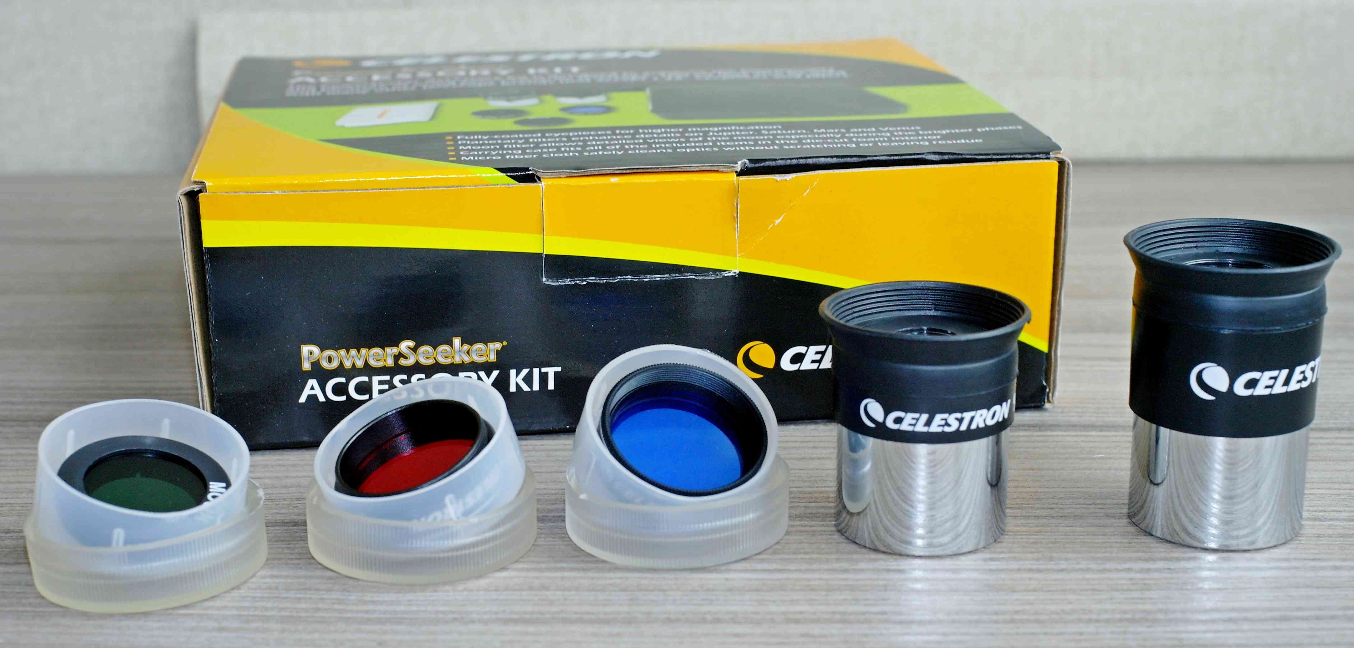

1. Итак, начну с обзора более простого и дешевого набора окуляров и фильтров Celestron для телескопов Powerseeker, 1.25".

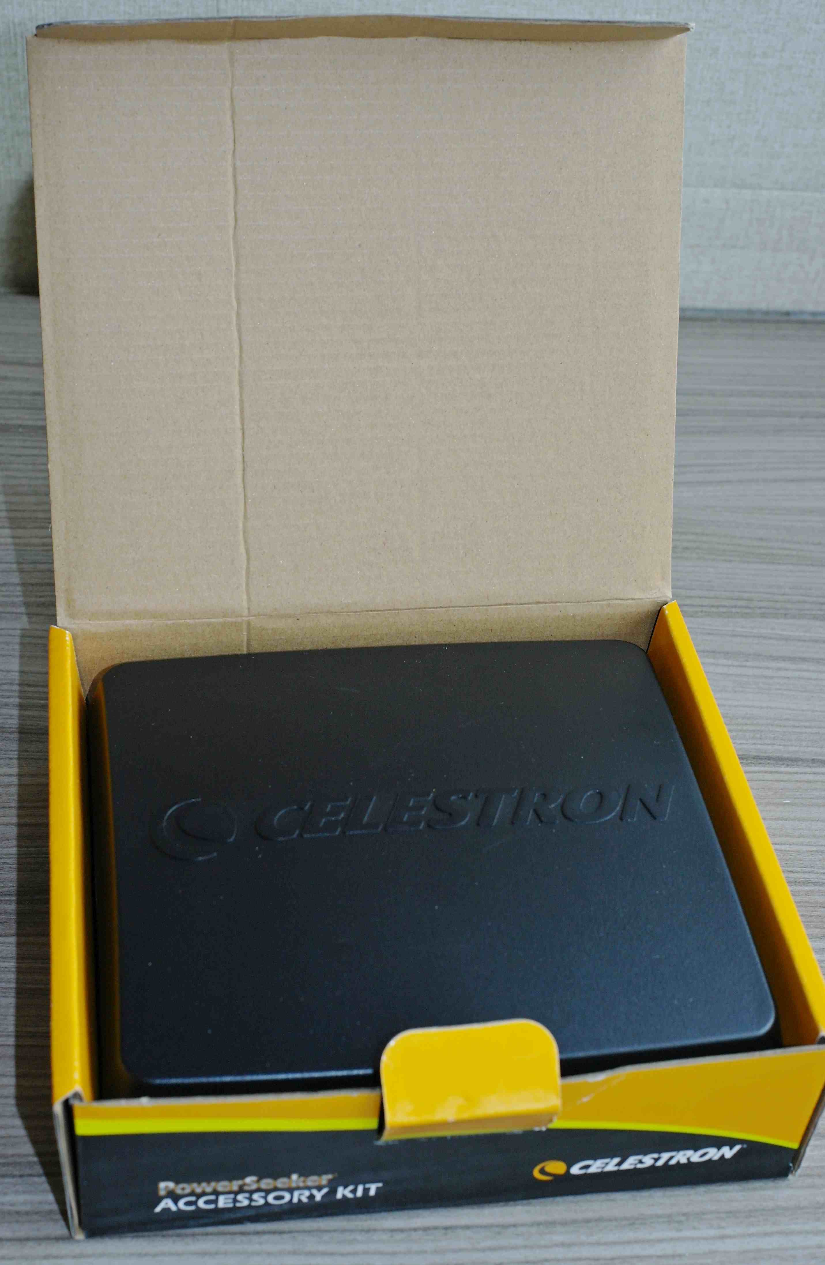

Данный набор поставляется в яркой фирменной коробке из плотного картона.
Внутри картонной коробки находится аккуратный и очень удобный черный пластиковый контейнер и отличная инструкция хотя на английском языке, но очень простая и понятная.

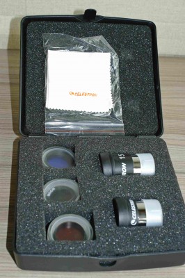

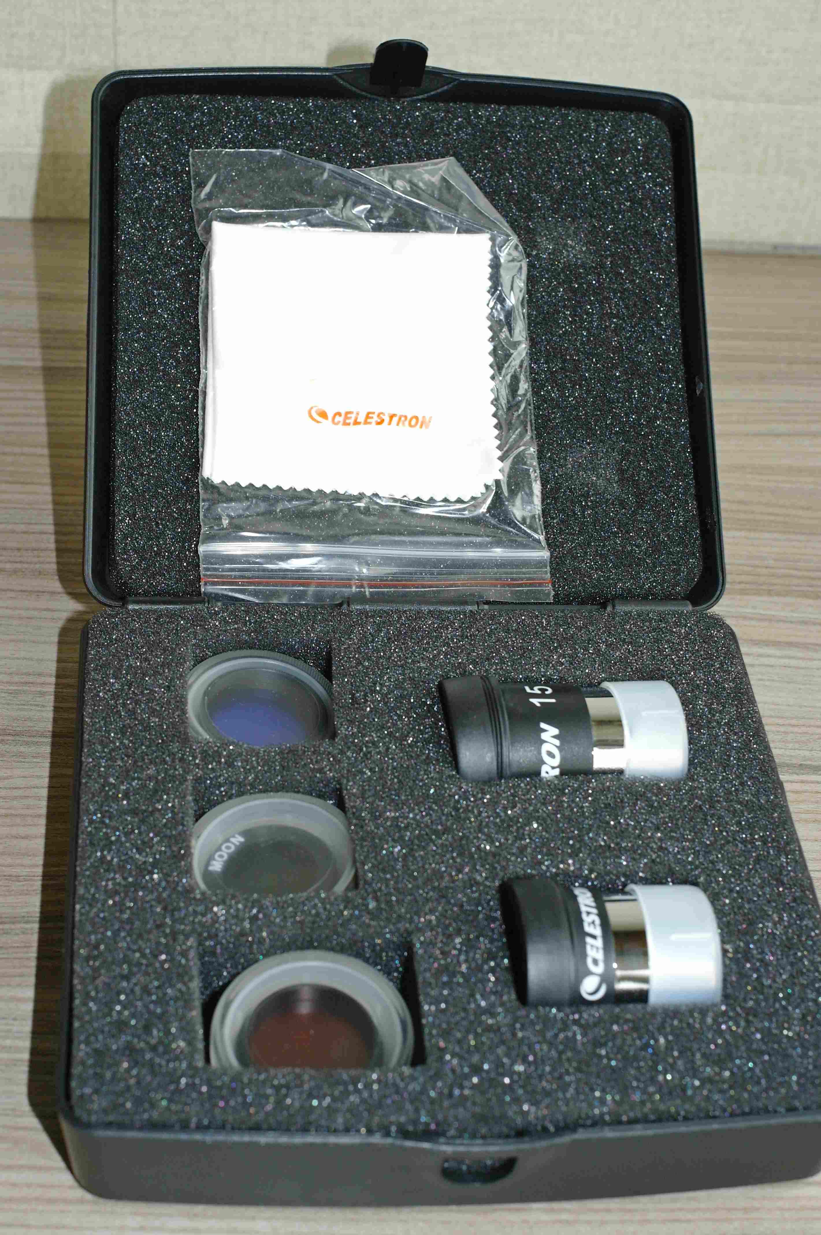

Внутри этого контейнера на подложке из темно-серого поролона располагается содержимое:
1. Два окуляра Кельнера с фокусным расстоянием 9 и 15 мм;
2. Три цветных планетных светофильтра - голубой #80A 1.25", красный #25 1.25" и лунный 1.25"
3. Салфетка из микрофибры для протирки оптики.

На удивление окуляры оказались весьма приличные. На линзах нанесено просветление голубовато-зеленого цвета, очевидно однослойное. Торцы линз не зачернены. Вынос зрачка вполне комфортный. Окуляры имеют мягкий подворачивающийся наглазник и защитные крышки на оба конца. Внутри посадочных баррелей имеется резьба для светофильтров.

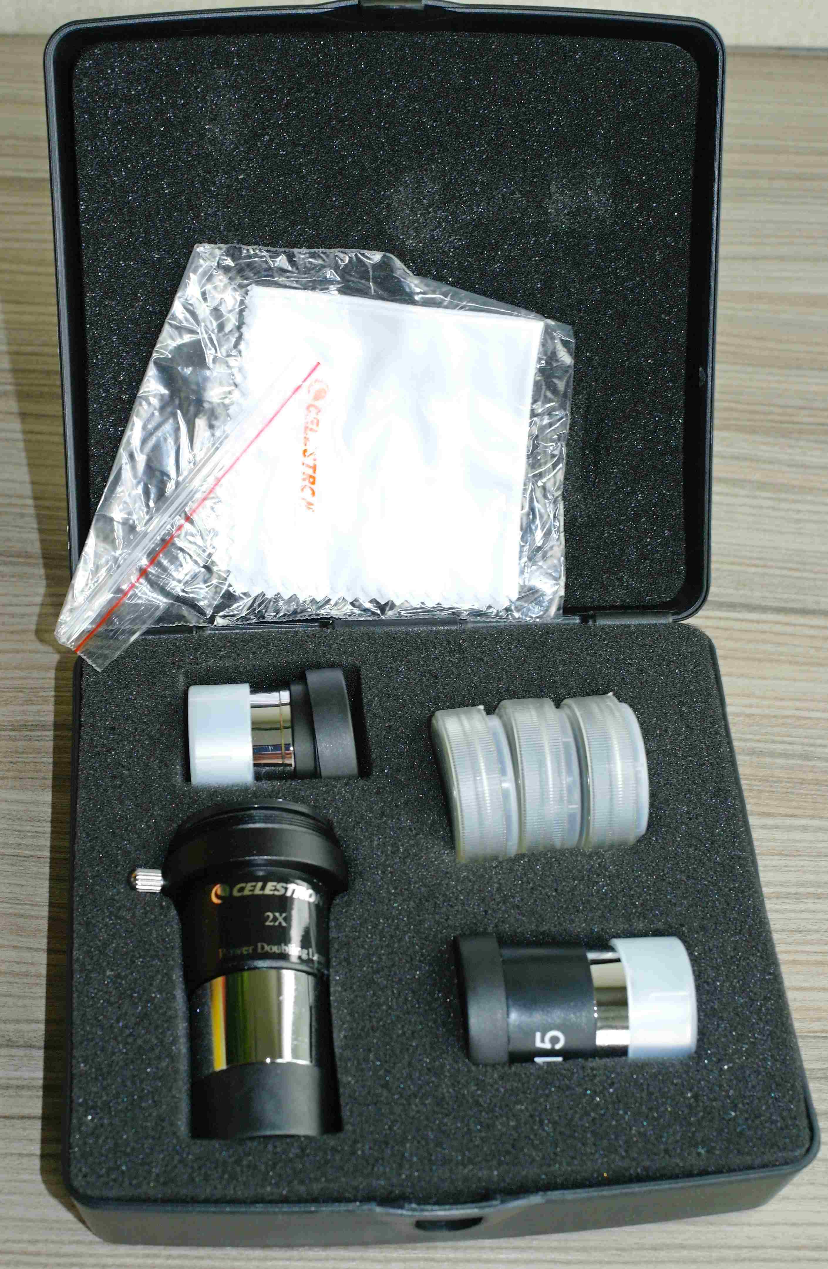

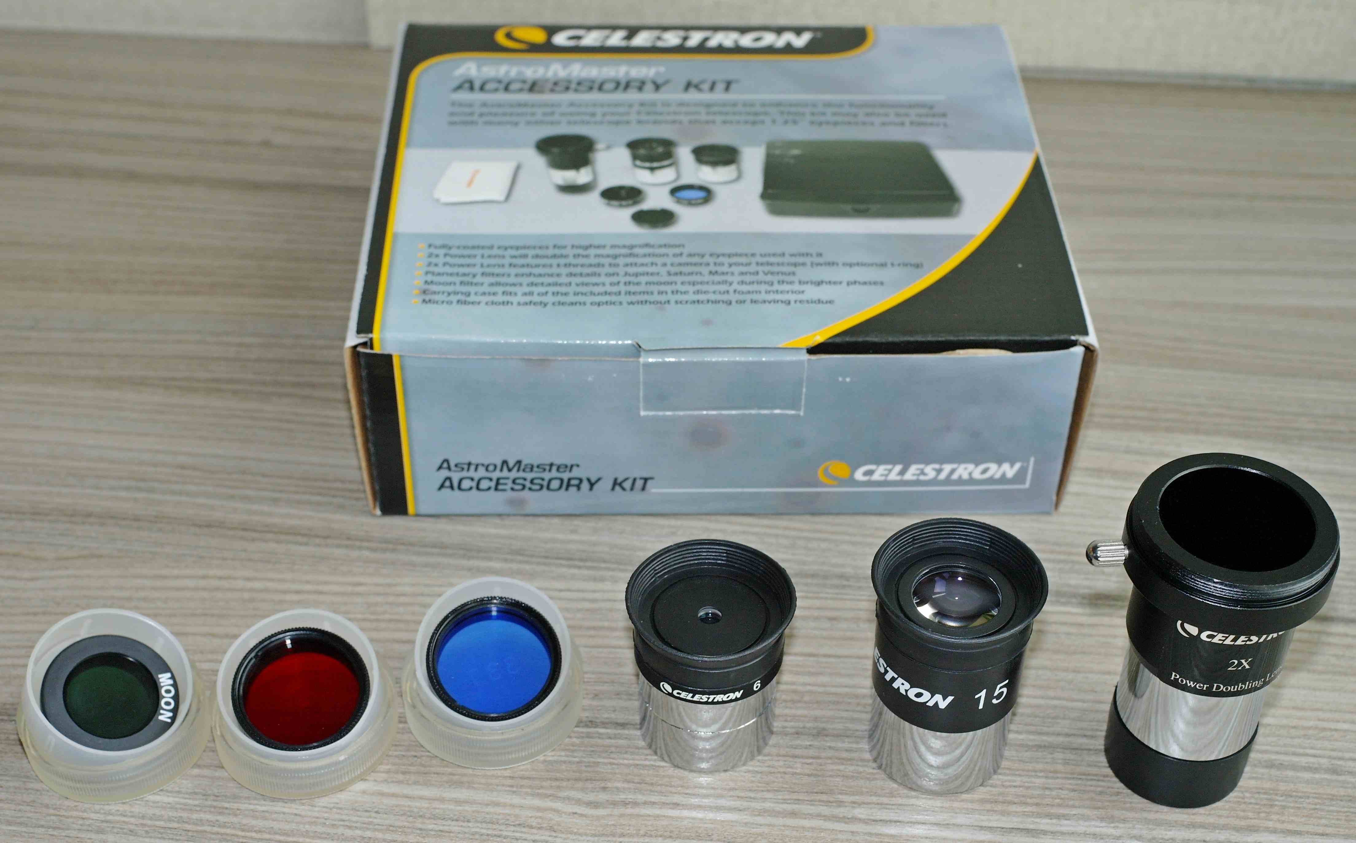

2. Обзор набора окуляров и фильтров Celestron для телескопов Astromaster, 1.25".
Данный набор отличается от предыдущего наличием дополнительно ахроматической линзы Барлоу 2-x с T-адаптером для присоединения зеркального или системного фотоаппарата.

Вместо 9 мм окуляра системы Кельнера данный набор укомплектован очень приличным Плесслом с фокусом 6 мм, имеющим проточку на юбке окуляра против выпадения при неплотной затяжке прижимным винтом.
В остальном наборы идентичны.
Линза Барлоу 2-x с T-адаптером имеет прочный металлический корпус с внутренней резьбой 1.25" под светофильтры. Ахроматическая склейка имеет хорошее просветление зеленоватого оттенка.
Тестирование линзы Барлоу в телескопе совместно с комплектным 15 мм окуляром показало, что она не вносит дополнительных искажений в изображение, удваивая увеличение телескопа.
