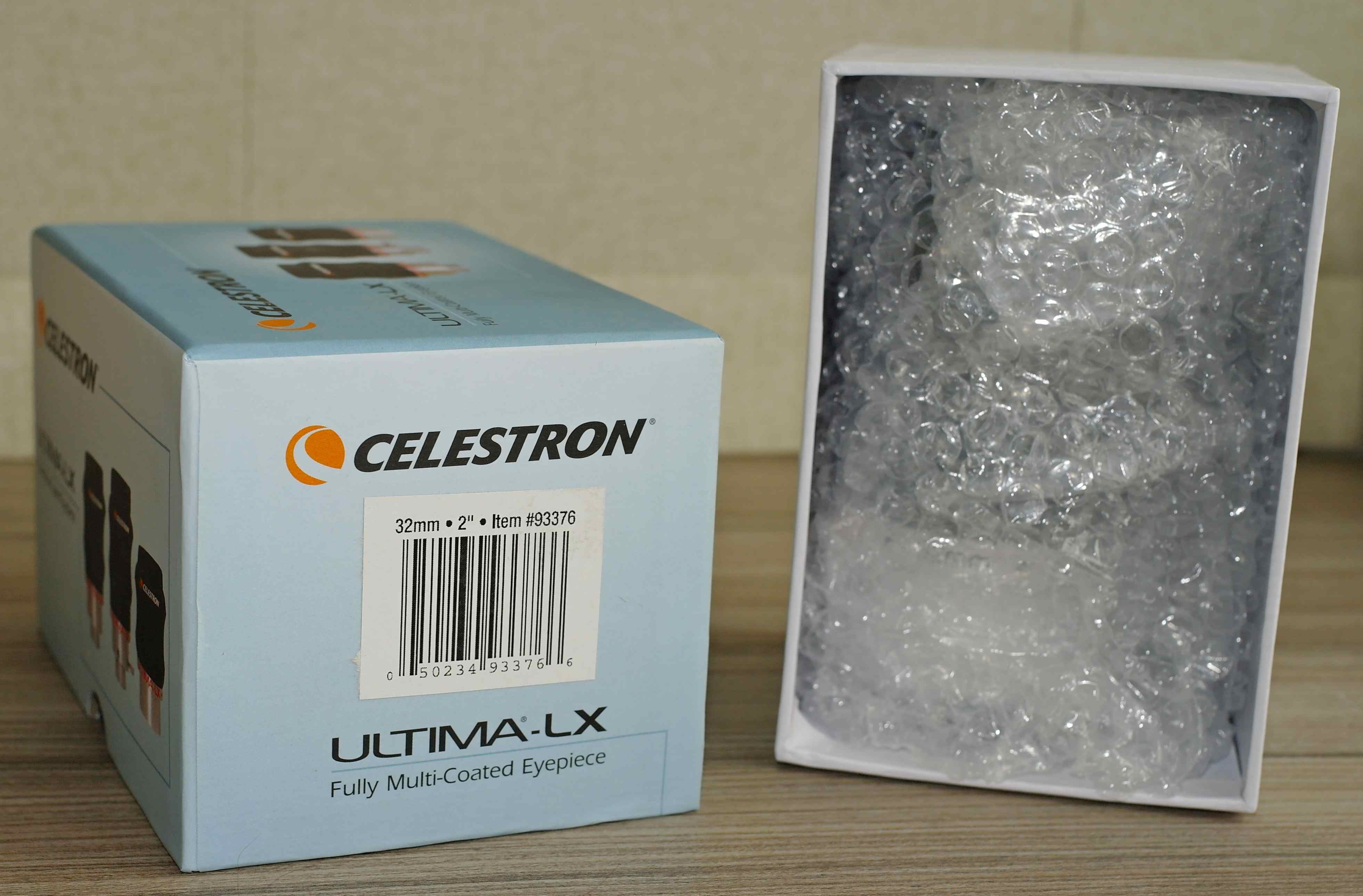

Окуляр упакован в коробку из плотного толстого картона с оформлением, характерной для продукции от Celestron – красочно и презентабельно.
На коробке в рекламе на данный окуляр указано:
Fully multi-coated (многослойное просветление всех поверхностей)
70° apparent field of view (выходное угловое поле зрения 70 градусов)
16 mm eye relief (вынос выходного зрачка 16 мм)
Shock resistant rubber covering for secure grip (ударо-устойчивое обрезинивание для надежного удержания)
Внутри коробки сам окуляр нестандартного дизайна, тщательно упакованный в два пакета. Наружный пакет пупырчатый, для лучшей сохранности. Окуляр комплектуется двумя крышками - жесткой пластиковой, немного вогнутой крышкой на наглазник и полиэтиленовой крышкой на посадочный баррель 2". По нижней кромке корпуса нанесена надпись черной краской: "32 mm*Fully Multi-Coated*70° FOV" и красными большими буквами: "ULTIMA-LX".

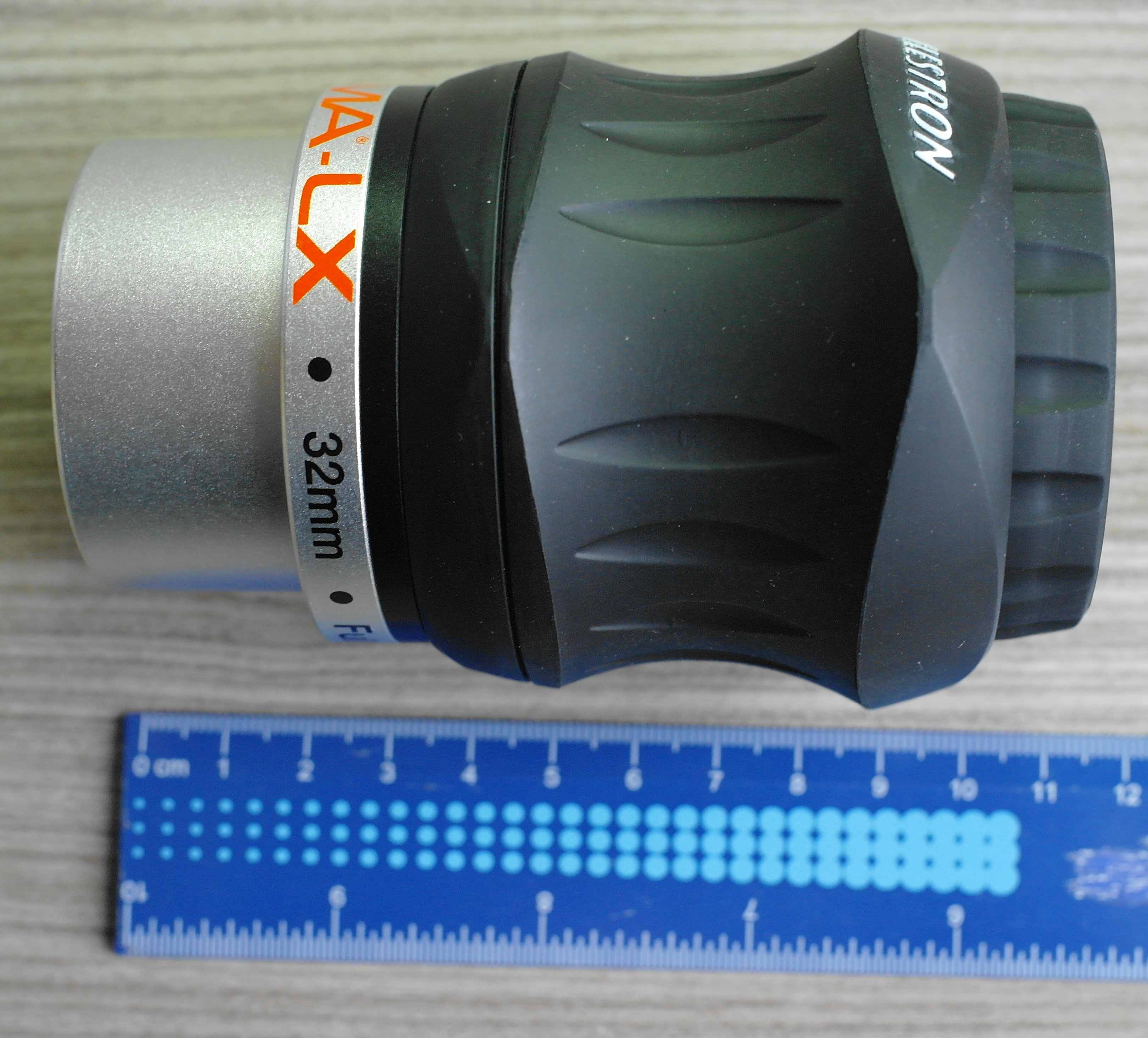

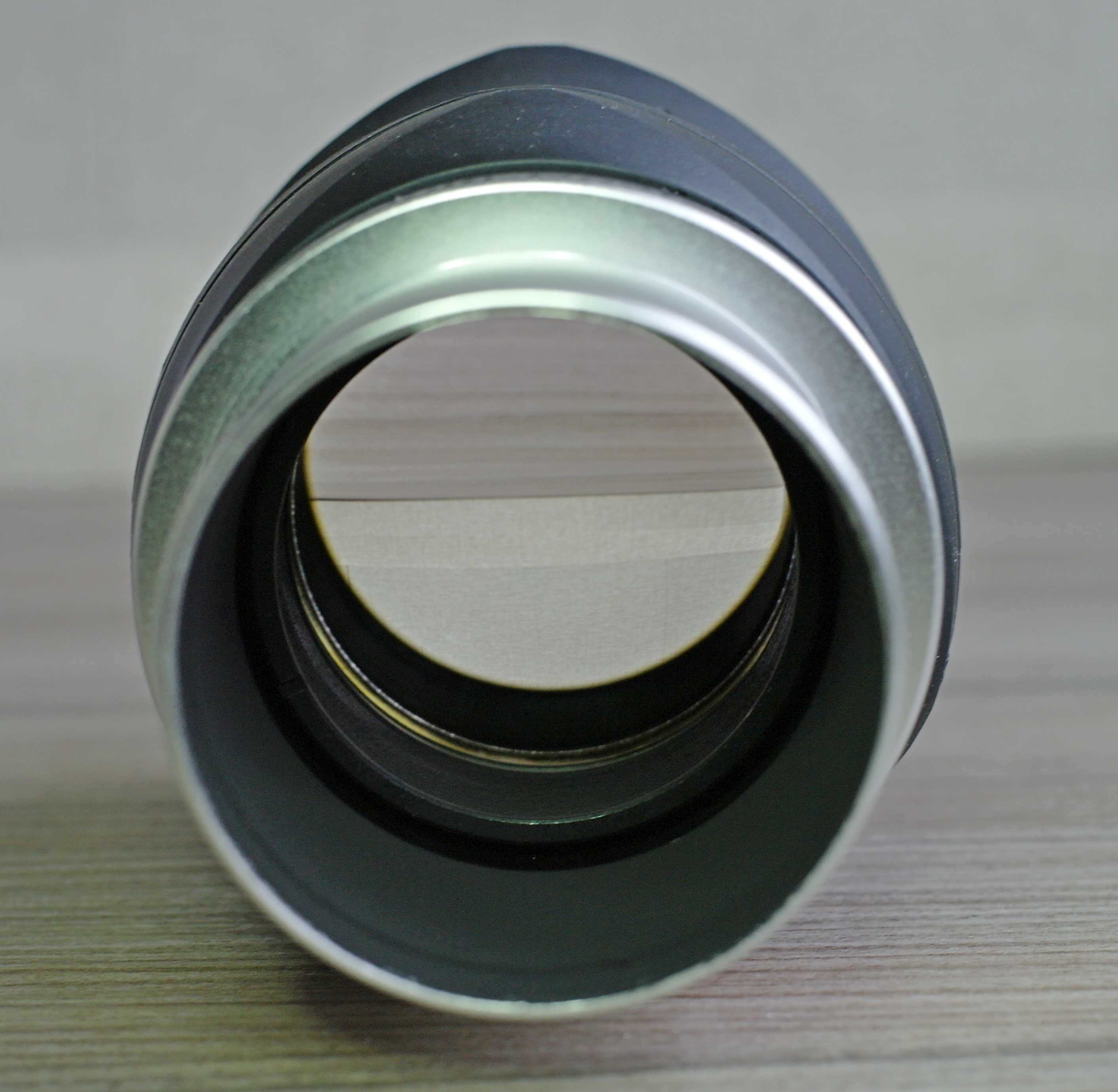

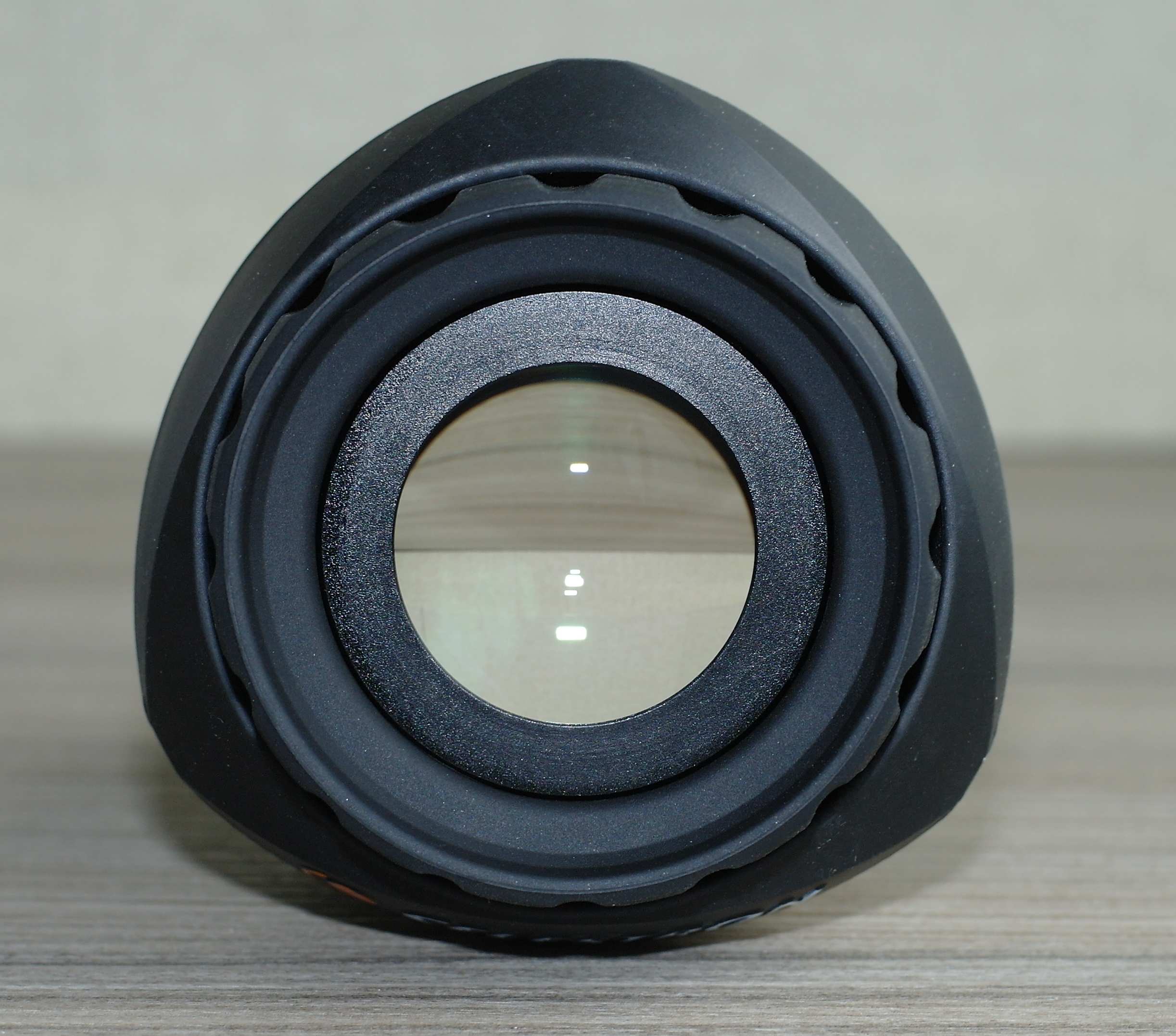

Корпус окуляра обрезинен. Наглазник выполнен выкручивающимся, переменной высоты. Обрезиненная часть окуляра имеет округло-треугольную форму. Посадочная втулка матовая, гладкая (без предохранительной проточки) с резьбой для окулярного фильтра внутри. На все оптические поверхности воздух-стекло нанесены просветляющие покрытия зеленоватого цвета. Наружная поверхность полевой линзы выпуклая, глазной - чуть вогнутая.
Окуляр большой и довольно тяжелый, почти в 2 раза тяжелее окуляра Deep Sky SWA 72o 32 мм с аналогичными параметрами, который был у меня ранее.

Размеры
Характеристика Значение
Фокусное расстояние*, мм 32
Полная длина с выдвинутым наглазником, мм 111
Полная длина с задвинутым наглазником, мм 106
Длина корпуса, мм 72
Длина 2" посадочного барреля, мм 25
Вынос зрачка от стекла глазной линзы, мм 16
Видимый диаметр полевой диафрагмы, мм 40
Поле зрения, град. 71.6°
Световой диаметр глазной линзы, мм 28.5
Диаметр корпуса окуляра по металлу, мм 61,5
Диаметр посадочного барреля, мм 50.5
Вес, гр. 477

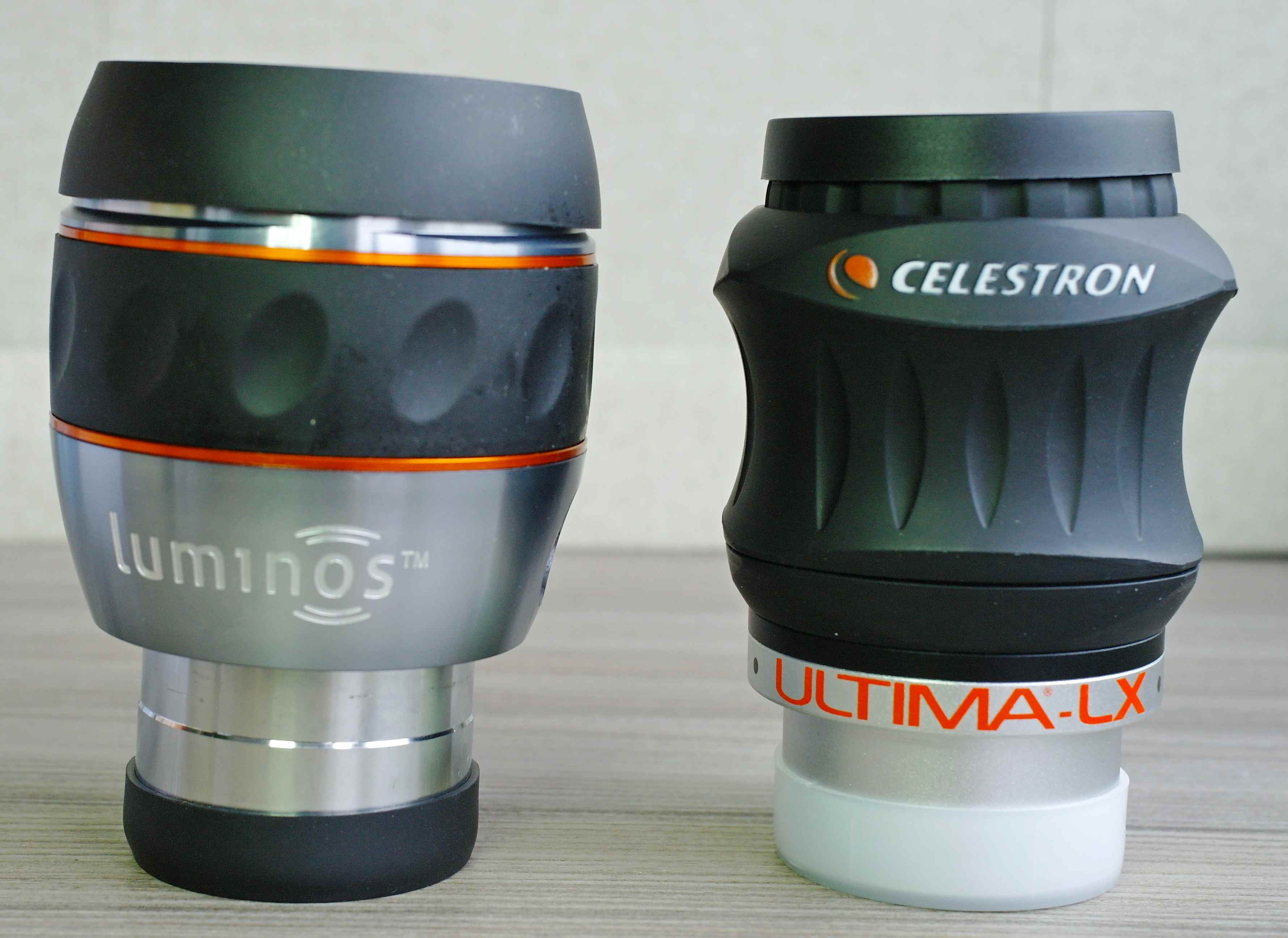

В живую я смог сравнить этот окуляр с моим слоненком 23 мм Luminos от Celestron. 23 мм Luminos еще более внушительный и тяжелый, но качество коррекции полевых аберраций у него намного лучше. За, что прощаются ему все недостатки. В чем ULTIMA-LX выигрывает, так это отсутствием бобового виньетирования и хроматизма увеличения. Вынос выходного зрачка у Ультимы более комфортный.
