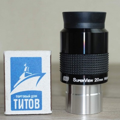

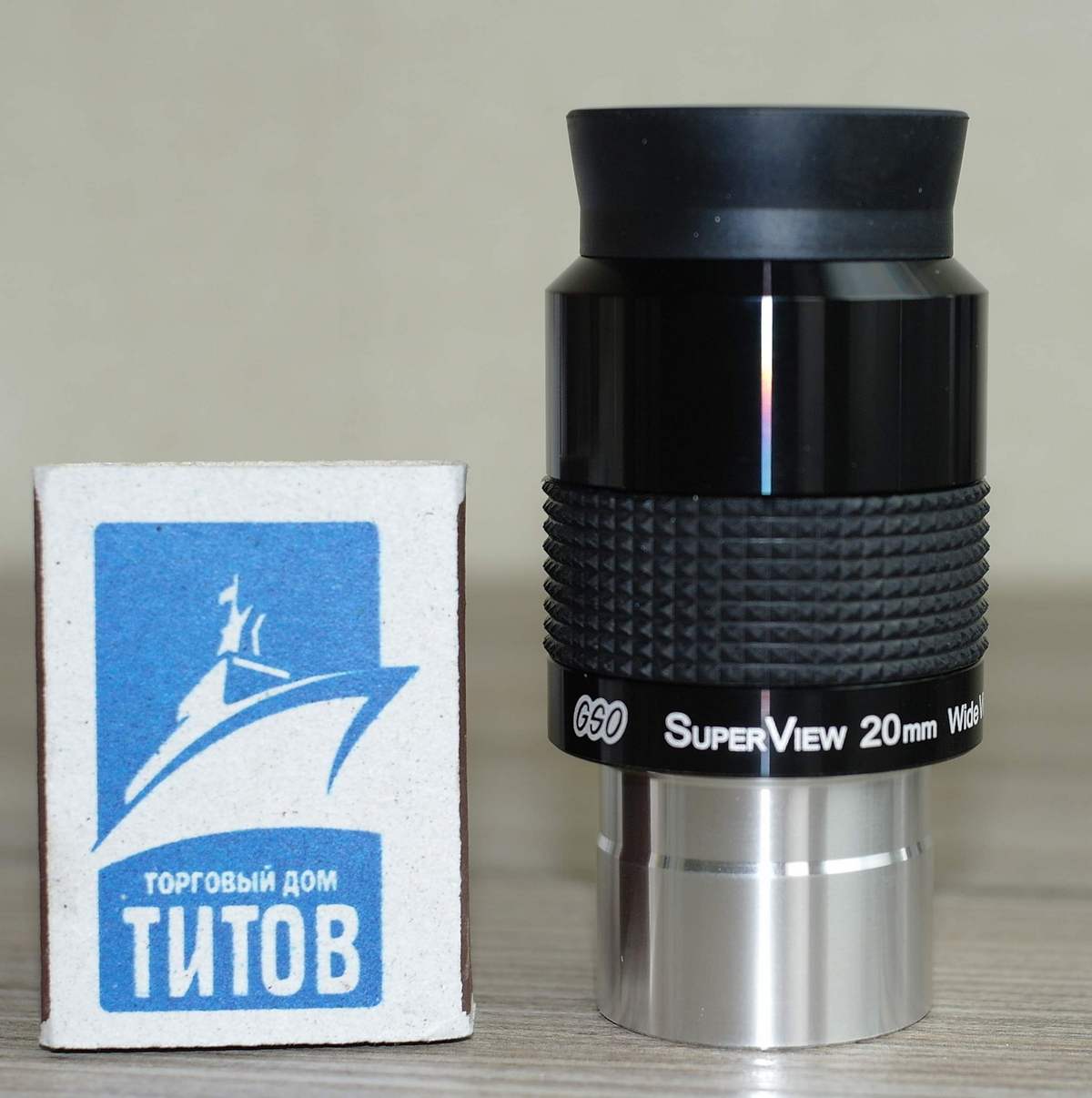

Первый участник обзора окуляр Super View 20 мм от GSO.
Окуляр поставляется в небольшой коробке из блестящего черного картона.
Дизайн традиционный: черный корпус, белый посадочный баррель из полированного металла. Удобный резиновый наглазник. Анодированный корпус опоясан в середине рифленой резиновой лентой. По нижнему краю надпись белой краской: "GSO Super View 20 mm Wide View Five Elements Taiwan". На посадочном барреле выполнена предохранительная проточка. Внутренность барреля имеет резьбовое рифление (защита от скользящих отражений) и хорошее чернение. Полевая диафрагма расположена перед линзами и доступна для измерений.

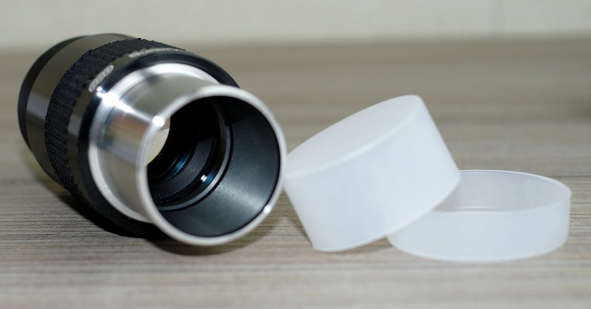

Вид со стороны глазной линзы
Обзор широкоугольных окуляров 05 Июль 2014 19:47 пятое
Вид со стороны полевой линзы

Характеристики
Характеристика Значение
Фокусное расстояние, мм 20
Длина с развернутым наглазником, мм 83
Длина посадочного барреля, мм 26
Вынос зрачка от наглазника, мм 4
Вынос зрачка от металла, мм 12
Диаметр полевой диафрагмы, мм 23,5
Поле зрения, град. 67
Световой диаметр глазной линзы, мм 24
Диаметр корпуса окуляра, мм 40,5
Диаметр посадочного барреля, мм 31,6
Диаметр края наглазника, мм 37
Высота наглазника, мм 8
Вес, гр. 136
Тестирование
При использовании в фокусере телескопа Celestron AstroMaster 90 AZ мм (ахромат 1:11) почти все поле зрения выглядят неплохо в смысле качества изображения, у края поля зрения заметна небольшая нерезкость, вызванная кривизной. Окуляр показывает незначительную положительную дисторсию. Есть небольшой хроматизм увеличения.
При использовании в фокусере телескопа Sky-Watcher DOB8 (ньютон 1:6) около 70% поля зрения качество изображения хорошее, далее прогрессируя к краю, нарастают полевые аберрации. Главная аберрация астигматизм. Есть заметная кривизна поля зрения в сочетании с комой.
При дневных наблюдениях требуется очень точное позиционирование глаза наблюдателя относительно выходного зрачка, во избежание блекаутов.
Но самое неприятное, что полевая линза оказалось в фокусе и на ней хорошо заметен всякий прилипший мусор. Поэтому требуется поддерживать ее в чистоте, имея под рукой резиновую грушу и LenzPen.
Выводы и рекомендации
В целом окуляр мне понравился. Он есть в моем арсенале и я его активно использую с моим походным телескопом Celestron AstroMaster 90 AZ . Для коротких Ньютонов я бы его не советовал, хотя по сравнению с комплектными окулярами он много лучше. Механика окуляра очень хорошая, что традиционно для GSO.

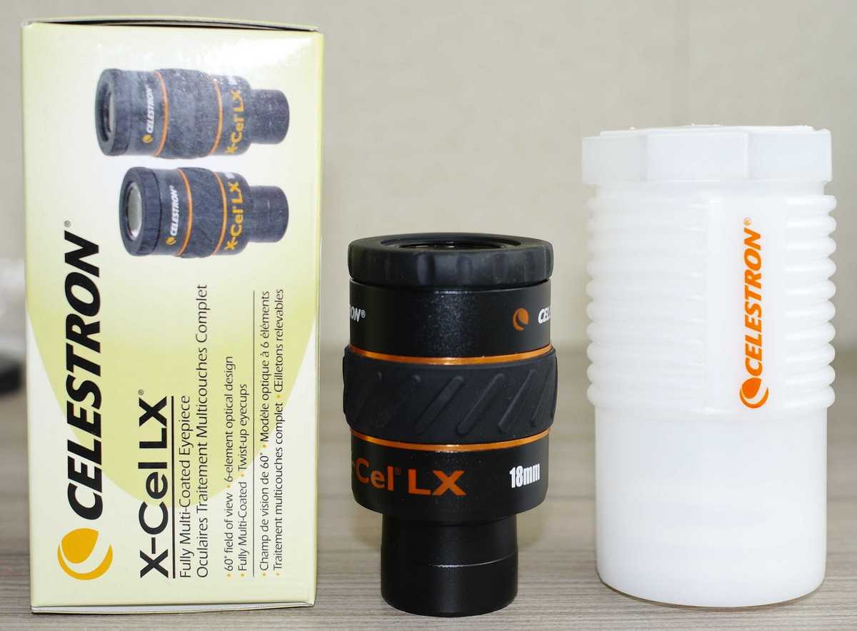

Второй участник обзора окуляр X-Cel LX 18 мм, 1.25" от Celestron
Окуляр средних размеров черного цвета. Посередине корпус опоясан широкой резиновой полосой с винтовым рифлением. Посадочная втулка имеет проточку для предохранения от выпадения при неплотном креплении в фокусере. Внутри посадочной втулки нарезана резьба для 1,25" окулярного фильтра. Наглазник переменной высоты (высота меняется вывинчиванием) жесткий, обрезиненный. На верхней части корпуса изображен логотип фирмы и надпись белой краской Celestron, выше и ниже резинового пояска нанесены полоски яркой золотисто-оранжевой краской. В нижней части корпуса надпись оранжевым "X-Cel LX" и белым "18 mm FULLY MULTI-COATED" и "China". В комплекте идут две черные пластиковые крышки на оба торца.
Окуляр завернут в полиэтиленовый пакет с пакетиком силикагеля и упакован в пластиковый цилиндрический пенал-болт, который в свою очередь упакован в пупырчатый полиэтилен и располагается в красочной фирменной картонной коробке.
На коробке реклама окуляров этой линейки:
60o field of view - 60o поле зрения
6-element optical design – 6 элементный оптический дизайн
Fully Multi-Coated – полное мульти просветление
Twist-up eyecups – выкручивающийся наглазник
Комплект поставки

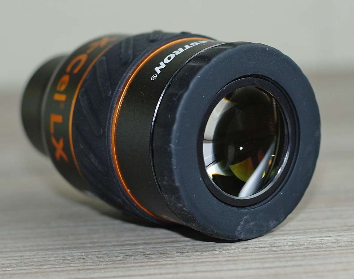

Обзор широкоугольных окуляров 05 Июль 2014 19:47 девятое

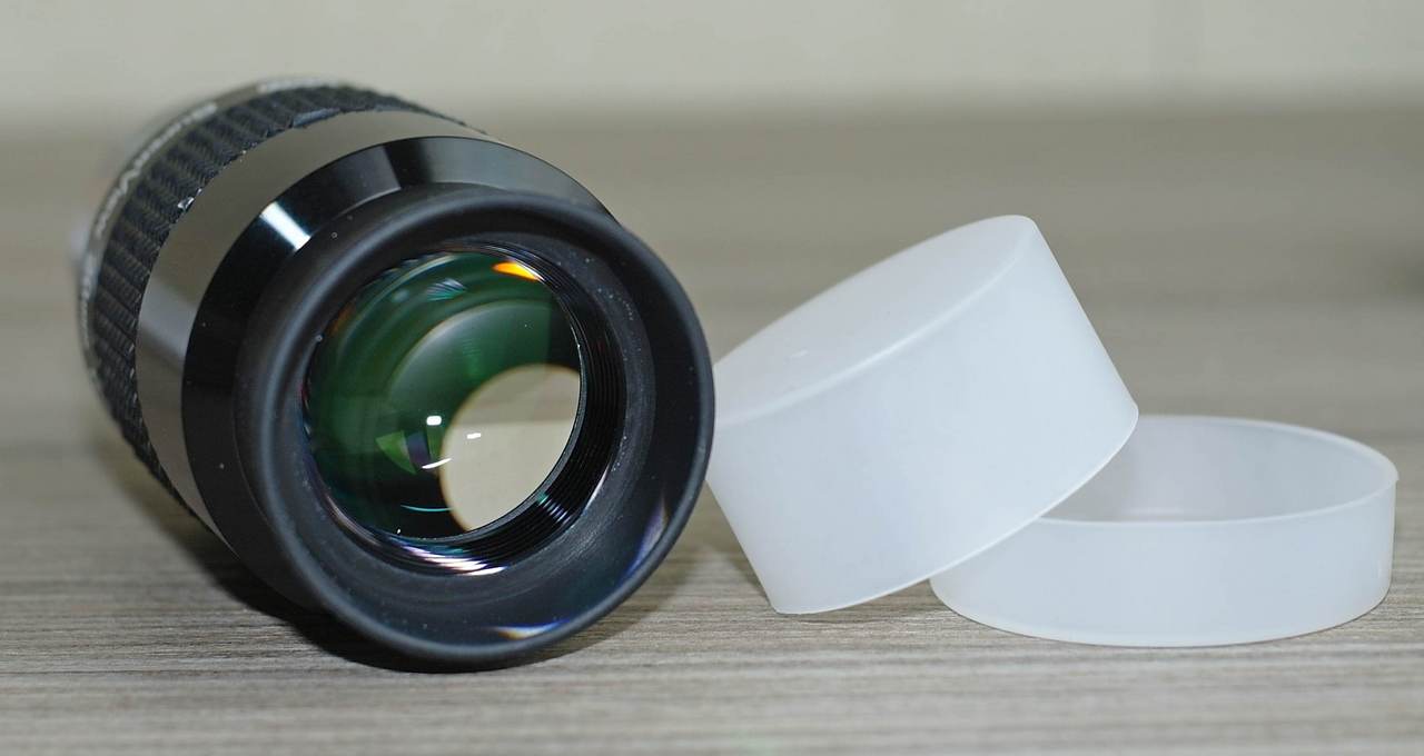

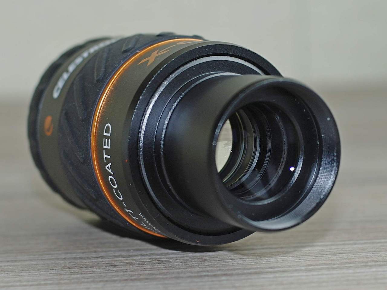

Обзор широкоугольных окуляров 05 Июль 2014 19:47 второе

Характеристики
Фокусное расстояние, мм 18
Длина с полностью выдвинутым наглазником, мм 95
Длина с задвинутым наглазником, мм 85
Длина посадочной втулки, мм 24
Вынос зрачка от корпуса, мм 16
Глубина поверхности линзы, мм 2
Диаметр изображения полевой диафрагмы, мм 19
Поле зрения, град. 60,6°
Световой диаметр глазной линзы, мм 27
Световой диаметр полевой линзы, мм 21
Диаметр корпуса окуляра, мм 49,5
Диаметр посадочного барреля, мм 31,7
Диаметр края наглазника, мм 46
Вес, гр. 205
Тестирование
Качество изображения оценивал по виду яркой звезды и наземным объектам – кирпичная стена.
При использовании в фокусере телескопа Celestron AstroMaster 90 AZ (ахромат 1:11) почти все поле зрения выглядят очень хорошо в смысле качества изображения, заметно лучше предыдущего окуляра Super View 20 мм от GSO (но за это надо заплатить почти втрое больше). Только на самом краю изображение звезды немного растягивается за счет астигматизма и кривизны.
При использовании в фокусере телескопа Sky-Watcher DOB8 (ньютон 1:6) качество изображения очень хорошее, еще больше заметно преимущество перед Super View 20 мм. По сравнению с объективом 1:11 аберрации немного увеличиваются. Дисторсия нулевая. Цветовые тона не искажаются. Вынос выходного зрачка очень комфортный.
Окуляр мне понравился. Он прекрасно подходит для наблюдений протяженных туманностей, звездных скоплений и наземных объектов. Очень качественный, удобный и красивый аксессуар.

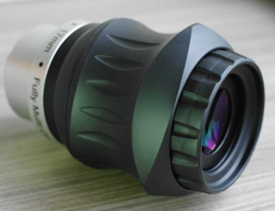

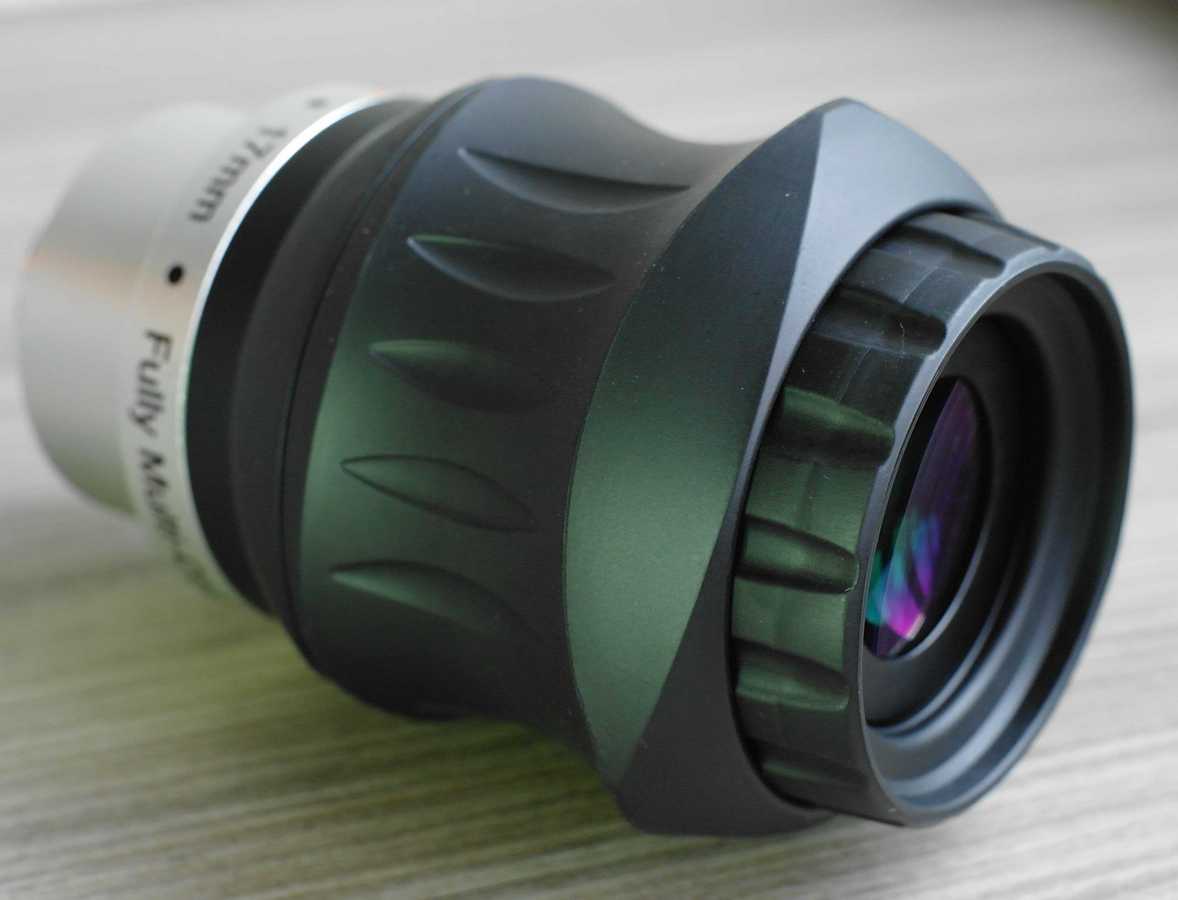

В заключение обзора рассмотрим окуляр богатырского размера Celestron 17мм Ultima LX, 1,25"-2".
Окуляр упакован в коробку из плотного толстого картона с оформлением, характерной для продукции от Celestron – красочно и презентабельно.
На коробке в рекламе на данный окуляр указано:
Fully multi-coated (многослойное просветление всех поверхностей)
70° apparent field of view (выходное угловое поле зрения 70 градусов)
16 mm eye relief (вынос выходного зрачка 16 мм)
Shock resistant rubber covering for secure grip (ударо-устойчивое обрезинивание для надежного удержания)
Внутри коробки сам окуляр оригинального дизайна, тщательно упакованный в два пакета. Наружный пакет пупырчатый, для лучшей сохранности. Окуляр комплектуется двумя крышками - жесткой пластиковой, немного вогнутой крышкой на наглазник и полиэтиленовой крышкой на посадочный баррель 1,25". По нижней кромке корпуса нанесена надпись черной краской: "17 mm*Fully Multi-Coated*70° FOV" и красными большими буквами: "ULTIMA-LX".
Корпус окуляра обрезинен. Наглазник выкручивающийся, переменной высоты. Обрезиненная часть окуляра имеет округло-треугольную форму, комбинированный 2" и 1,25" посадочный баррель. В стенку 2" посадочного барреля вкручен винт для фиксации окуляра в 1,25" трубке фокусера, а также выполнен вырез для штатного винта фиксации окуляра в 1,25" посадке. 2" посадочная втулка матовая, гладкая - без предохранительной проточки, 1,25" - тоже гладкая, полированная с резьбой для окулярного фильтра внутри. На все оптические поверхности нанесено просветляющее покрытие зеленого цвета. Наружная поверхность полевой линзы почти плоская, глазной – немного вогнутая.

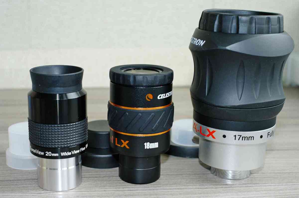

Окуляр очень большой и тяжелый – предыдущие участники обзора выглядят на его фоне лилипутами!

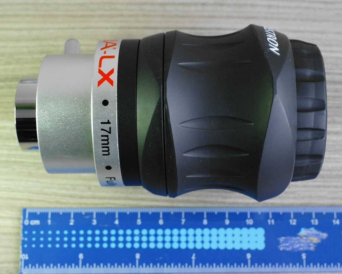

Обзор широкоугольных окуляров 05 Июль 2014 19:47 восьмое
Габарит
Обзор широкоугольных окуляров 05 Июль 2014 19:47 седьмое
Обзор широкоугольных окуляров 05 Июль 2014 19:47 третье
Характеристики
Фокусное расстояние, мм 17
Полная длина с выдвинутым наглазником, мм 125
Полная длина с задвинутым наглазником, мм 120
Длина корпуса корпуса, мм 86
Длина 1.25" посадочного барреля, мм 26,5
Длина 2" посадочного барреля, мм 22
Разница в выносе торца 1.25" и 2" посадочных баррелей, мм 11
Вынос зрачка от задвинутого наглазника, мм 9
Вынос зрачка от выдвинутого наглазника, мм 4
Вынос зрачка от стекла глазной линзы, мм 16
Видимый диаметр полевой диафрагмы, мм 21
Поле зрения, град. 70,8°
Световой диаметр глазной линзы, мм 28,5
Диаметр корпуса окуляра, мм 76
Диаметр посадочных баррелей, мм 31,7/50,5
Вес, гр. 568
Для фокусера телескопа Celestron AstroMaster 90 AZ он тяжеловат, но пришлось рискнуть.
Качества изображения по всему полю зрения очень хорошее, пожалуй лучше, чем у X-Cel LX 18 мм, 1,25", но на краю поля зрения заметно проявление хроматизма увеличения.
Фокусеру телескопа Sky-Watcher DOB8 (ньютон 1:6) этот окуляр вполне по силам. Качество изображения немного похуже, чем с объективом 1:11, но тоже весьма хорошее. Дисторсии нет. Изображение полевой диафрагмы резкое, чистое. Цветовые тона не искажаются. Вынос выходного зрачка очень комфортный.
Отличный окуляр, хотя большой и весьма тяжелый, но для крепкого фокусера это не помеха. Он прекрасно подходит для наблюдений протяженных туманностей, звездных скоплений и наземных объектов. Идеален для МАКов и ШК. Неплох и для Ньютона 1:6.
В заключение хочется отметить, что все три окуляра показали себя хорошо. Качество изображения пропорционально цене и … размеру.
