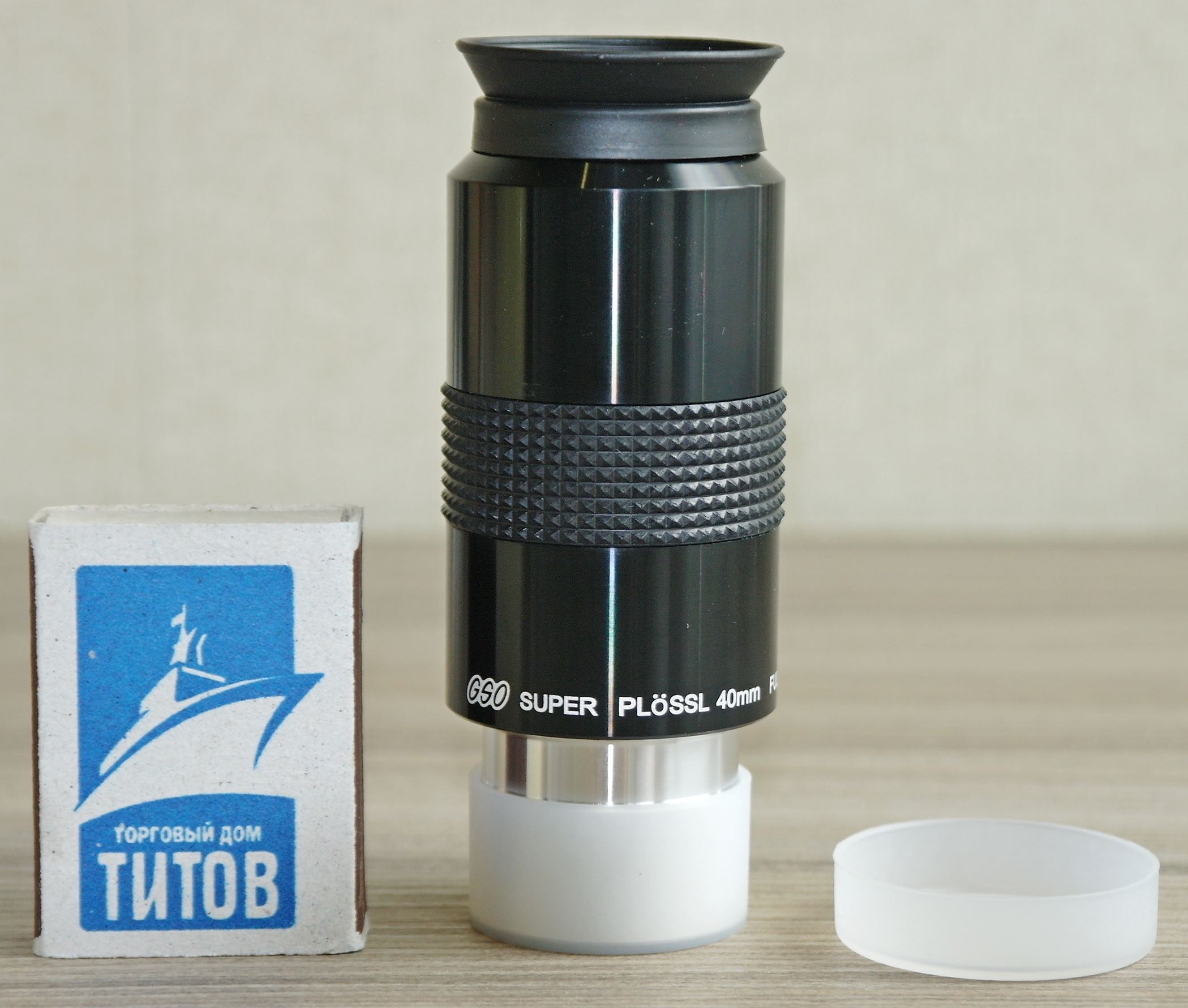

Окуляр традиционного для этого типа и фокусного расстояния внешнего вида: классический черненый металлический корпус, в средней части корпус опоясан резиновой рифленой лентой, в нижней части корпуса надпись белой краской: "GSO SUPER PLOSSL 40 mm Fully Multi-Coated". Изготовлен традиционно для изделий фирмы GSO очень аккуратно.

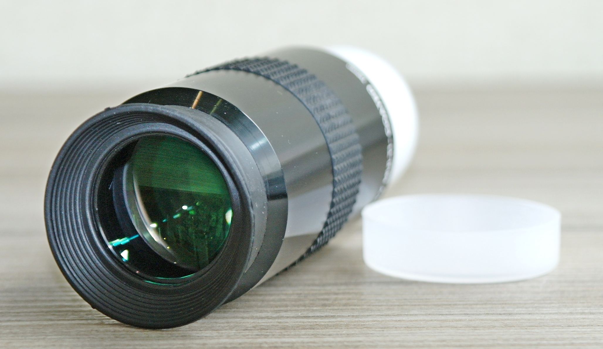

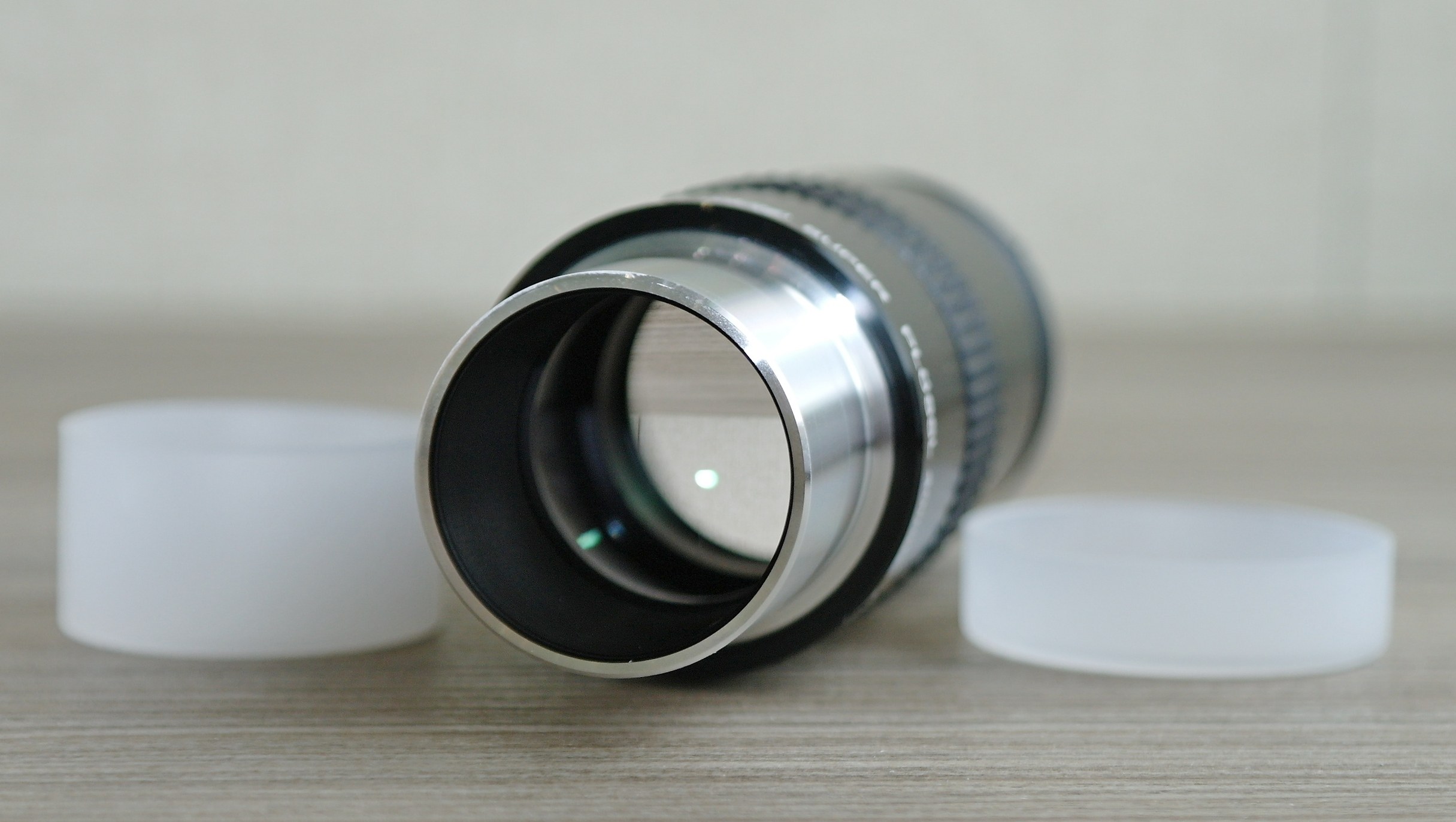

Наглазник из черной, достаточно мягкой резины. Глазная линза также как и полевая глубоко утоплены внутрь корпуса. Посадочная втулка снаружи имеет проточку для предотвращения от выпадения при не плотном зажатии. Внутри посадочной втулки имеется резьба под 1,25" окулярный фильтр с одной стороны и полевая диафрагмой с другой.
Блики от просветляющего покрытия зеленоватого тона от наружных поверхностей (глазной и полевой) и янтарного цвета от внутренних. Глазная и полевая поверхности линз чуть выпуклые. Нерабочие края линз черненые.
Габарит

Вид со стороны глазной линзы

Вид со стороны полевой линзы

Характеристики
Характеристика Значение
Фокусное расстояние, мм 40
Длина с посадочной втулкой и наглазником, мм 103
Длина посадочной втулки, мм 25
Глубина положения линзы под основанием наглазника, мм 14
Вынос вых. зрачка над краем наглазника, мм 10
Диаметр корпуса, мм 40
Диаметр посадочной втулки, мм 31,7
Световой диаметр глазной линзы, мм 25,5
Диаметр полевой диафрагмы, мм 28
Расчетное поле зрения, градусы 40
Высота наглазника, мм 6
Диаметр края наглазника, мм 39
Масса, грамм 152
