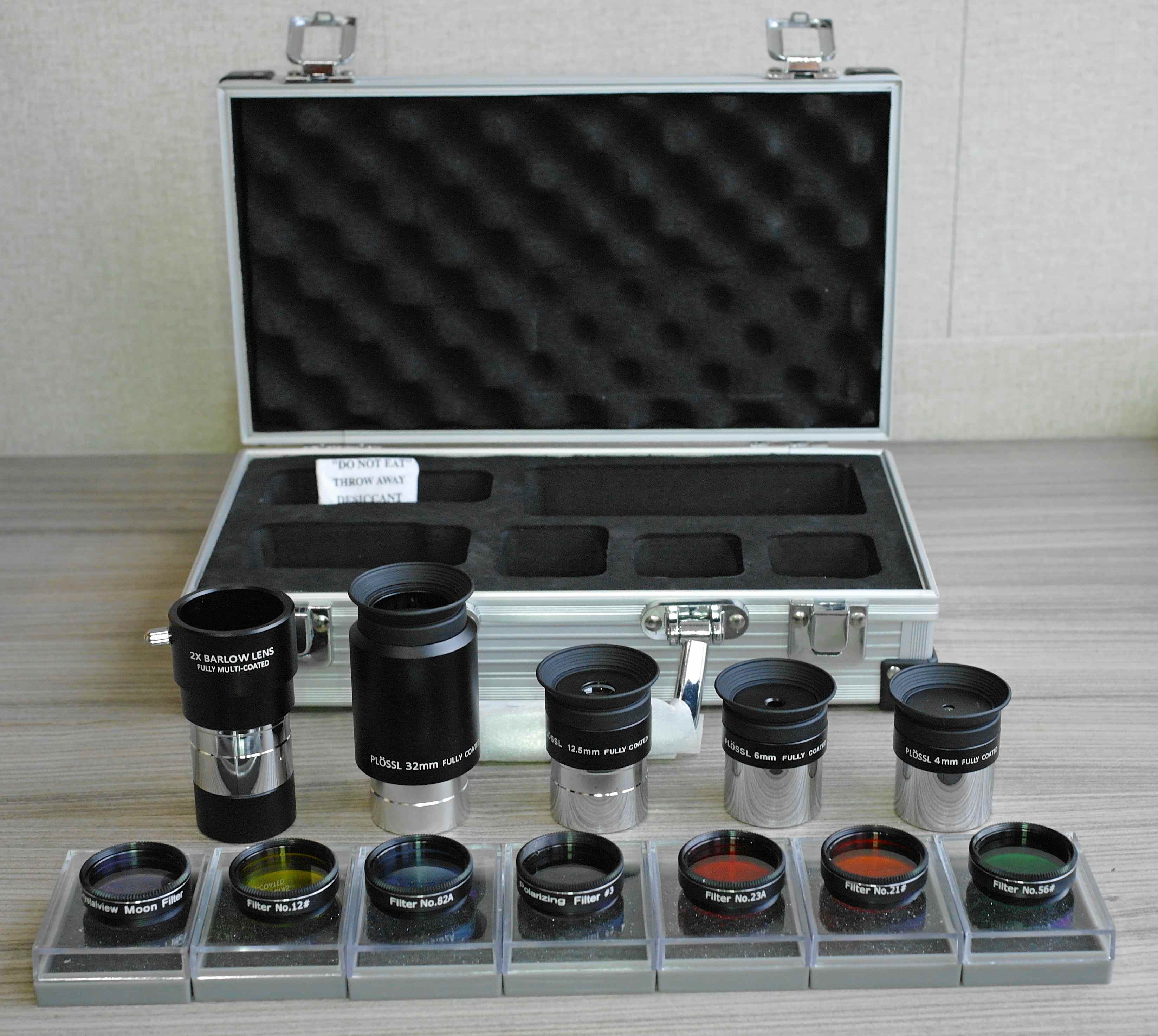

Набор окуляров и фильтров Arsenal, 1,25"
Набор поставляется в простой коробке из плотного белого картона.
Внутри картонной коробки в пупырчатом полиэтиленовом пакете находится небольшой и очень аккуратный алюминиевый кейс:
Обзор наборов окуляров и фильтров Arsenal и Celestron 18 Июль 2014 20:15 девятое

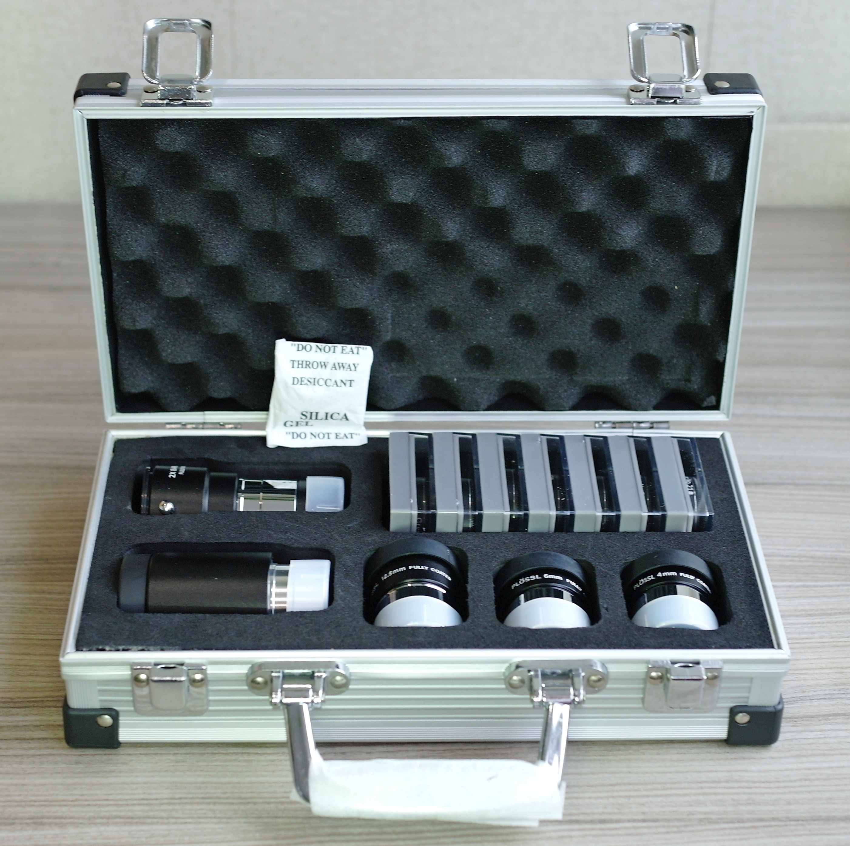

Внутри кейса в индивидуальных нишах, отформованных в подложке из черного вспененного полистирола, располагается содержимое:
Обзор наборов окуляров и фильтров Arsenal и Celestron 18 Июль 2014 20:15 восьмое
1. Четыре окуляра Плессла с фокусным расстоянием 4, 6, 12,5 и 32 мм;
2. Семь планетных светофильтров с посадкой 1,25" – желтый №12, оранжевый №21, светло красный №23А, зеленый №56, голубой №82, №3 поляризационный и лунный.
3. 2-х кратная ахроматическая линза Барлоу.
Верхняя крышка кейса имеет специальную подложку из поролона со специальными выступами (см. фото) для плотной фиксации содержимого. Защелки кейса не оборудованы встроенным замком. Внутри кейса находится пакетик с силикагелем.
Как уже было сказано выше, все окуляры из этого набора выполнены по оптической схеме Плессла.

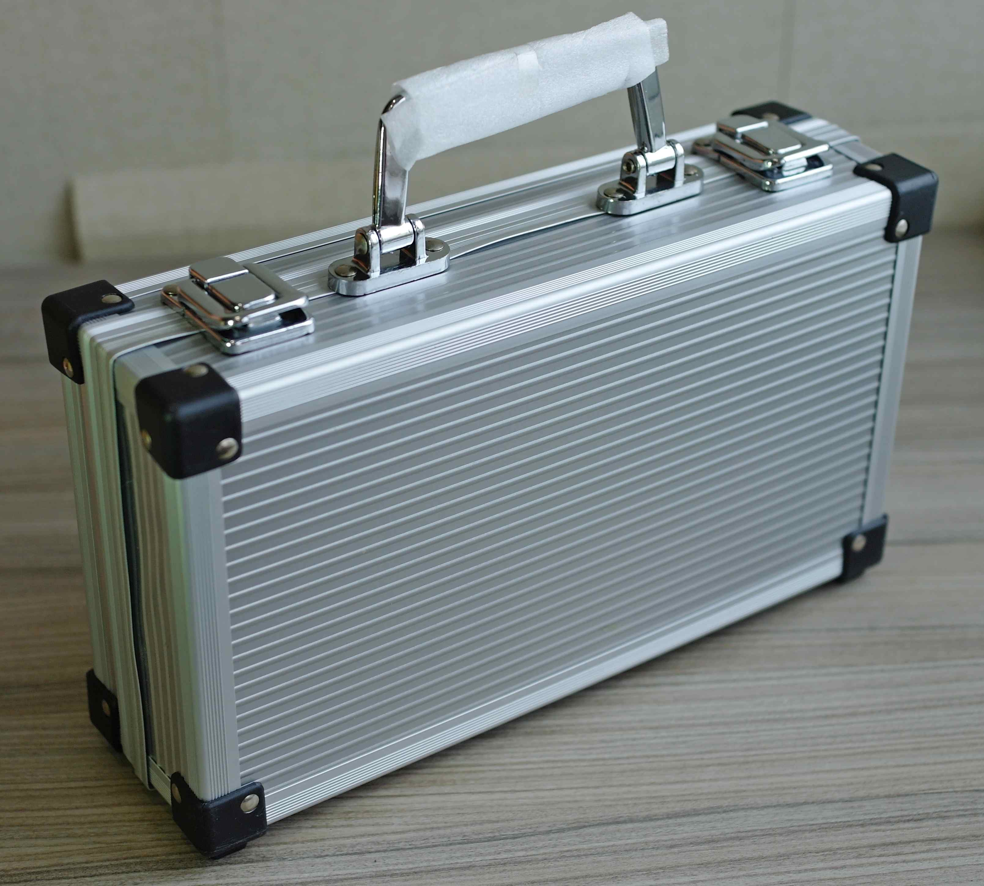

Внутри картонной коробки в пупырчатом полиэтиленовом пакете находится солидный и аккуратный блестящий алюминиевый кейс с логотипом фирмы и надписью Celestron на крышке кейса. Внимание! Доставайте кейс из пакета медленно, т.к. он электризуется от трения статическим электричеством, и вы можете получить удар довольно сильного заряда статики!
Внутри кейса в индивидуальных нишах в подложке из черного поролона (каждый аксессуар в полиэтиленовом пакетике), располагается содержимое:

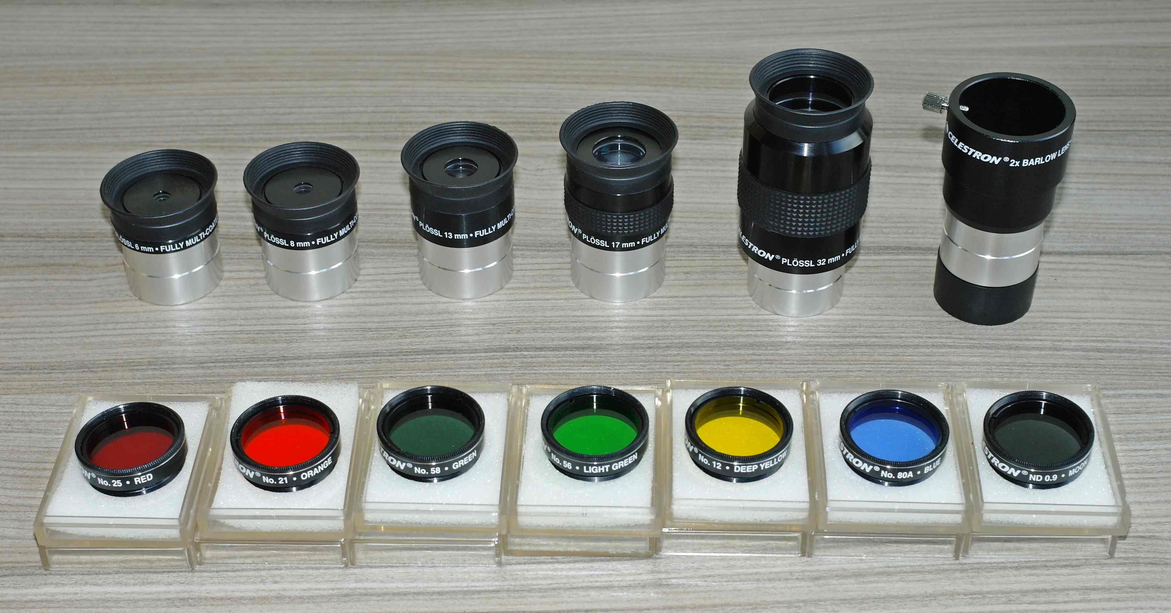

1. Пять окуляров Плессла с фокусным расстоянием 6, 8, 13, 17 и 32 мм;
2. Семь планетных светофильтров с посадкой 1,25" – желтый №12, оранжевый №21, красный №25, светло зеленый №56, зеленый №58, голубой №80А, и лунный.
4. Верхняя крышка кейса имеет специальную подложку из поролона со специальными выступами (см. фото) для плотной фиксации содержимого. Защелки кейса оборудованы встроенным замком.
Все изготовлено очень аккуратно. Большое внимание уделено мелочам – все неокрашенные металлические поверхности отполированы, крышки на окуляры и линзу Барлоу изготовлены из качественного пластика, очень мягко и приятно одеваются на оба торца. Крышки на полевой торец имеют отверстие для выпуска воздуха, чтобы не было компрессии, и крышка мягко одевалась. Имеется очень хорошее описание на английском языке, напечатанное на лощеной бумаге. Одним словом – фирма!

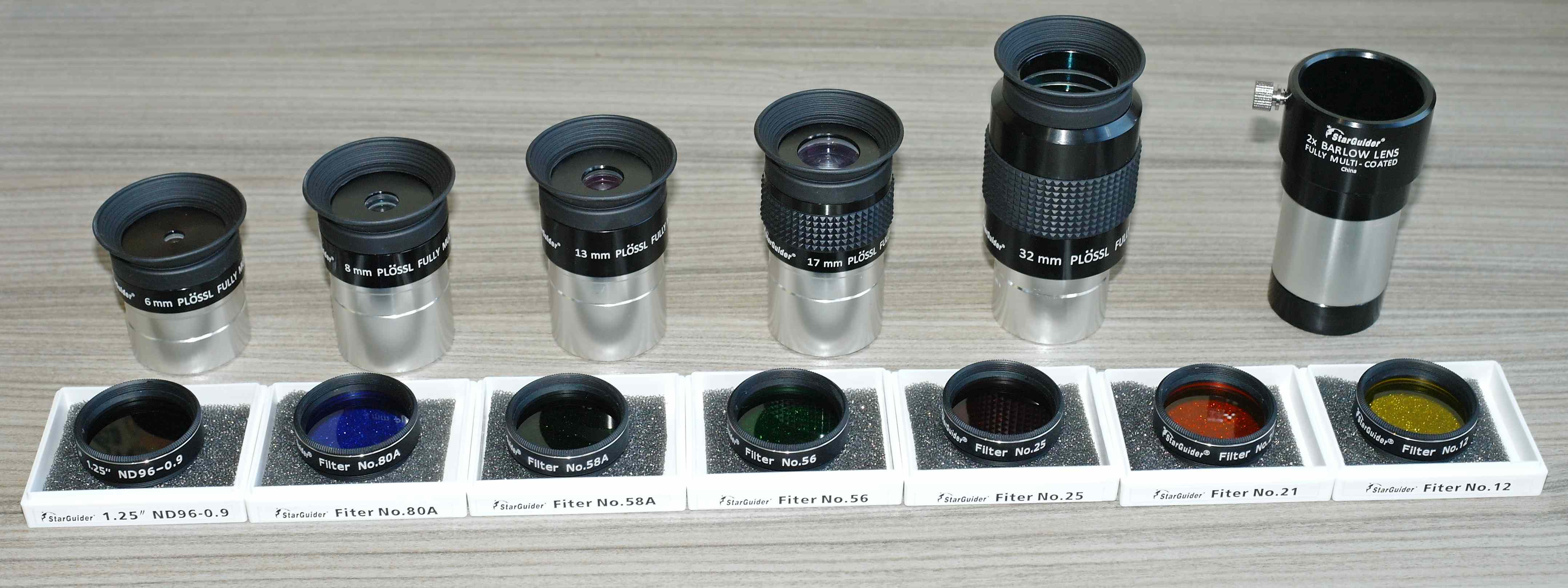

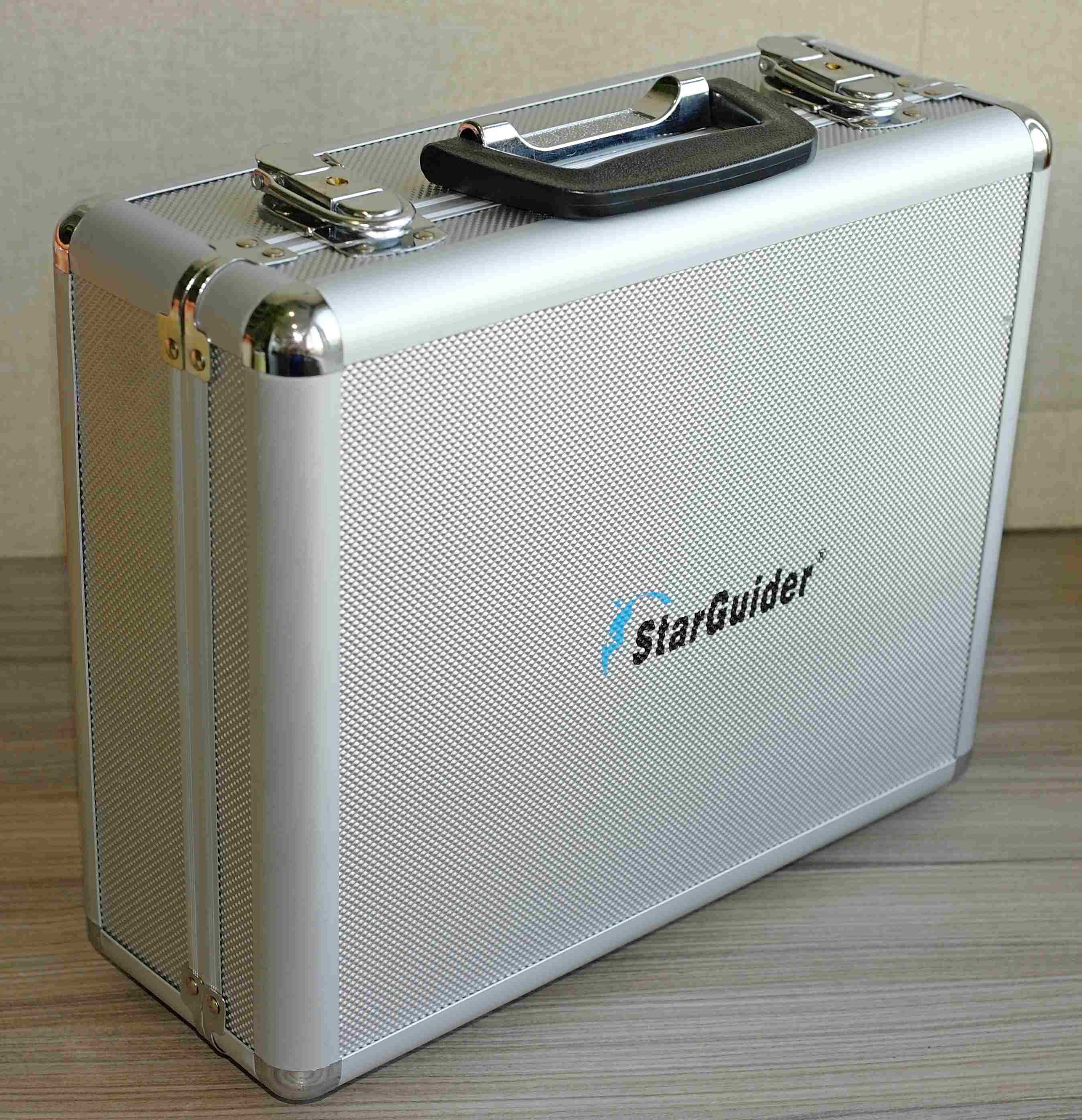

Набор окуляров и фильтров Arsenal Deluxe , 1,25"
Этот набор по комплектации, габаритам и форме кейса не отличается от описанного выше набора от Celestron. Все его отличие в более спокойном и относительно простом исполнении механики. При этом оптика совершенно идентична набору от Celestron.
Поэтому я не стану повторяться на том, что является одинаковым и остановлюсь на различиях:

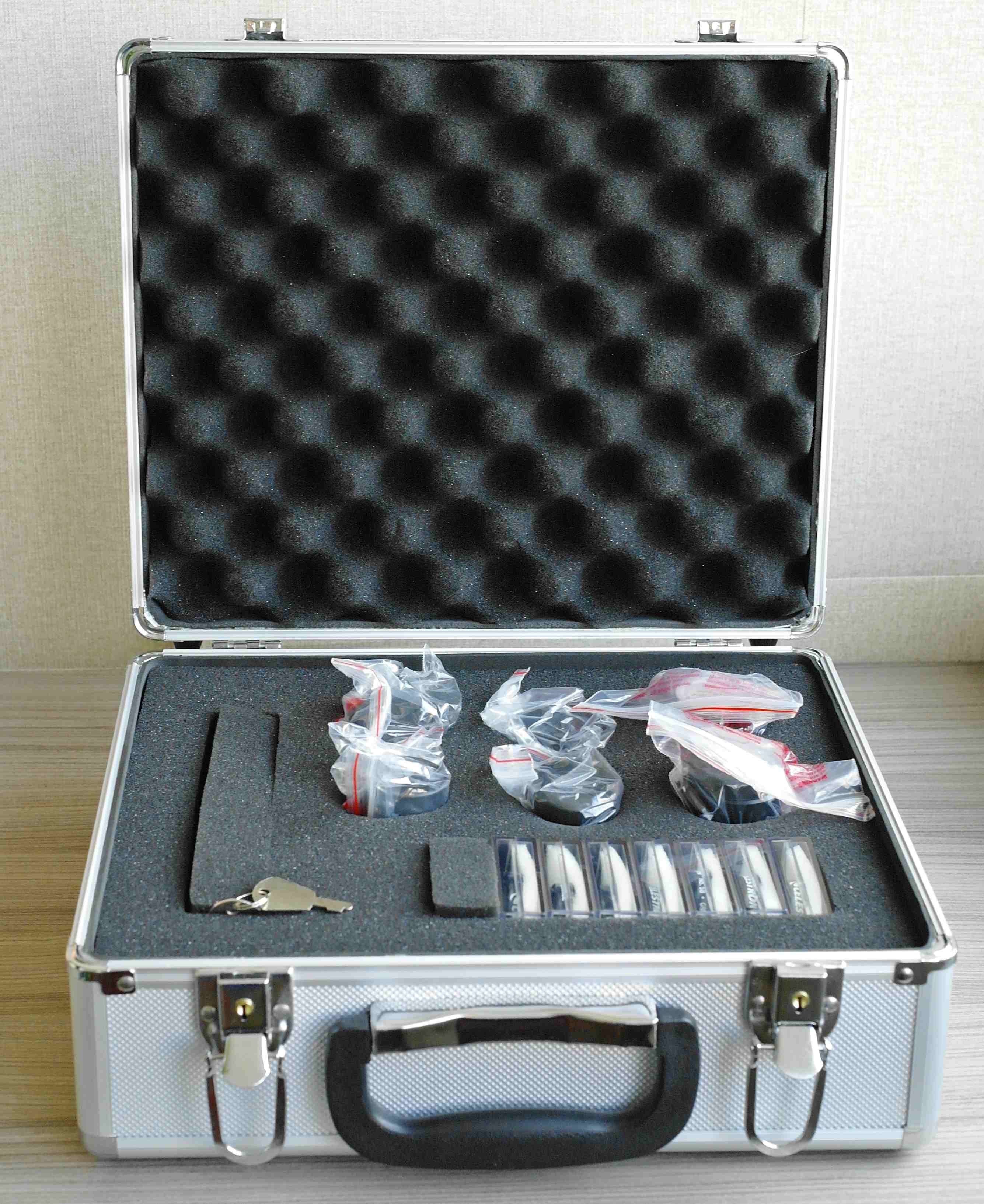

Набор поставляется в простой картонной коробке размером 320х290х130 мм. Внутри в пакете из пупырчатого полиэтилена находится алюминиевый кейс, красивый, но не такой гламурный как у Celestron. На крышке надпись Star Guider.
Кейс
Обзор наборов окуляров и фильтров Arsenal и Celestron 18 Июль 2014 20:15 третье
Надпись Star Guider присутствует также на окулярах и линзе Барлоу. Сами окуляры и Барлоу имеют одинаковые размеры и вес с аналогами от Celestron. Отличие в том, что они менее блестящие и пластиковые крышки на торцы из более простого пластика и чуть туже одеваются. На посадочной втулке у линзы Барлоу нет предохранительной проточки. Планетные фильтры такие же как в наборе Celestron, но менее блестящие. На боковой стенке нижней части коробочки есть стикер с маркировкой светофильтра. Это очень удобно - не надо доставать все фильтры и открывать коробочки, чтобы найти нужный.
Повторюсь, что тестирование оптики подтвердило ее полную идентичность с набором Celestron.

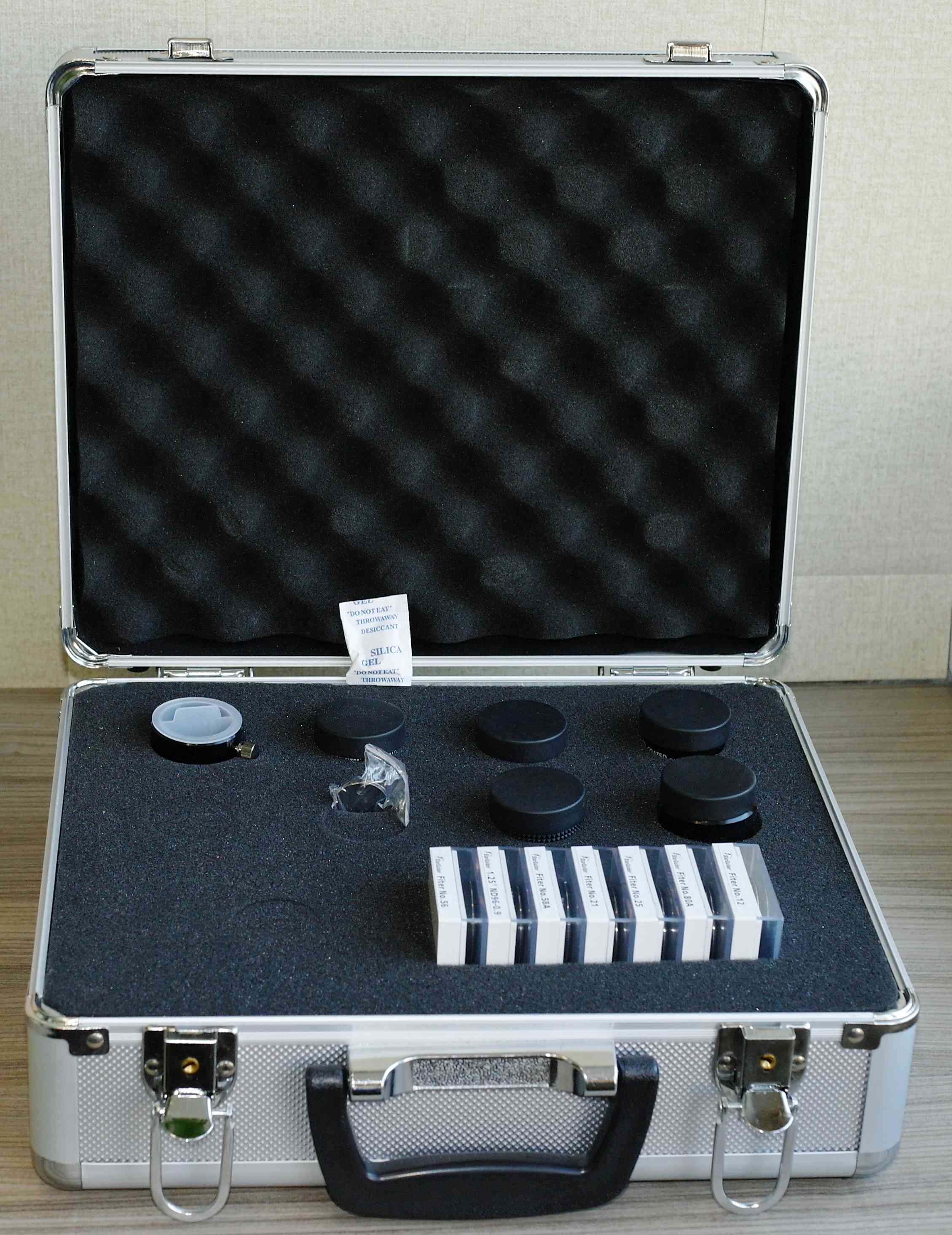

Состав набора
Обзор наборов окуляров и фильтров Arsenal и Celestron 18 Июль 2014 20:15 второе
Окуляры и светофильтры
Обзор наборов окуляров и фильтров Arsenal и Celestron 18 Июль 2014 20:15 первое
Выводы и рекомендации:
Отличный набор – грамотно и полноценно укомплектован, качественный и удобный. Его можно рекомендовать любителям астрономии, желающим максимально расширить возможности своего телескопа, не заморачиваясь подбором аксессуаров. Набор годится для широкого круга задач – от планетных наблюдений до наблюдения Дипскай. Все аксессуары, входящие в его состав достаточно качественны, грамотно подобраны. Они удобно расположены красивом и вместительном кейсе, в котором есть места для еще нескольких аксессуаров. Резервные места заглушены поролоновыми заглушками. Плесслы 6 и 8 мм применять неудобно, но этот вопрос решается применением 17 и 13 мм окуляров совместно с 2-х линзой Барлоу.
