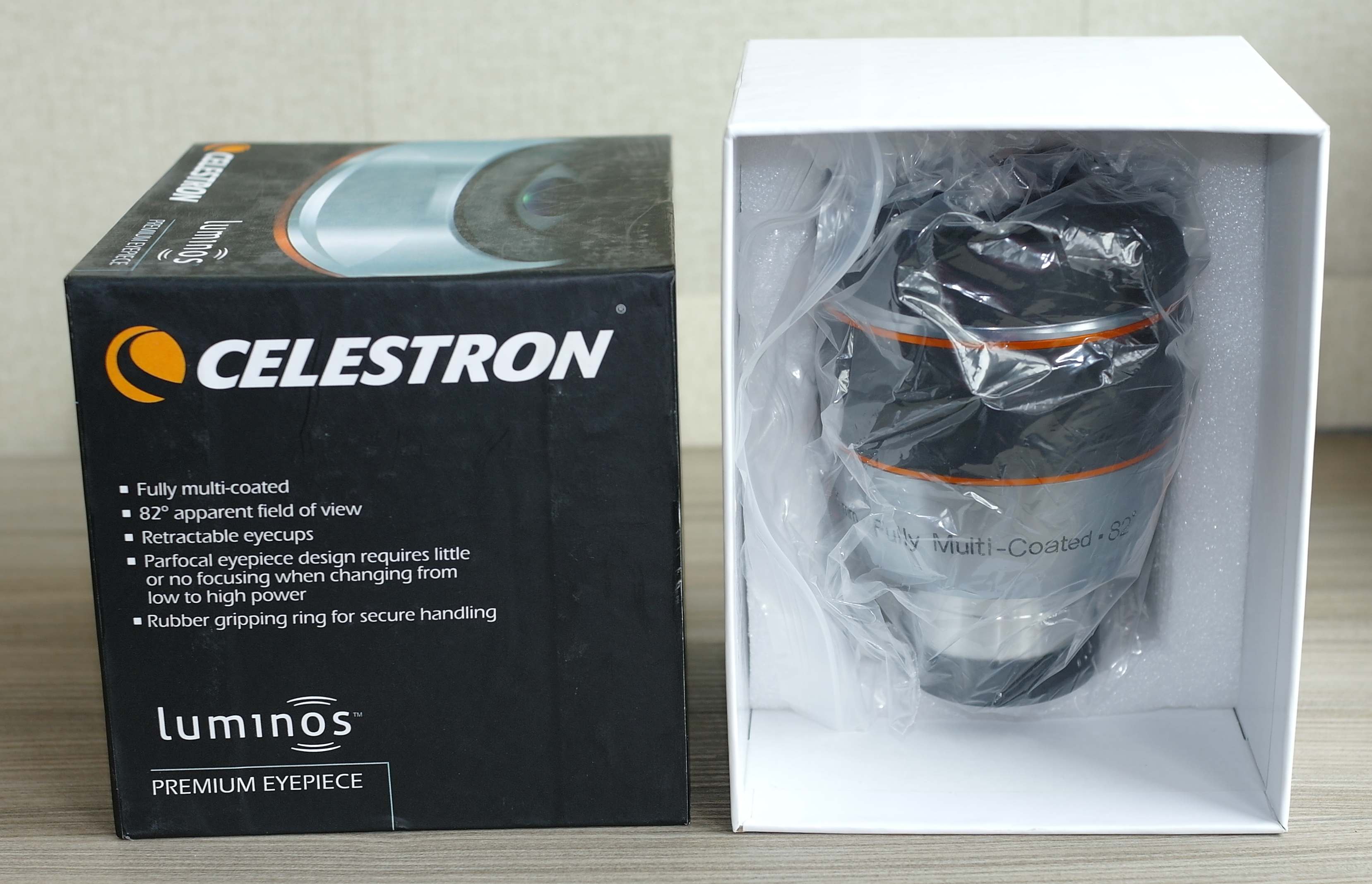

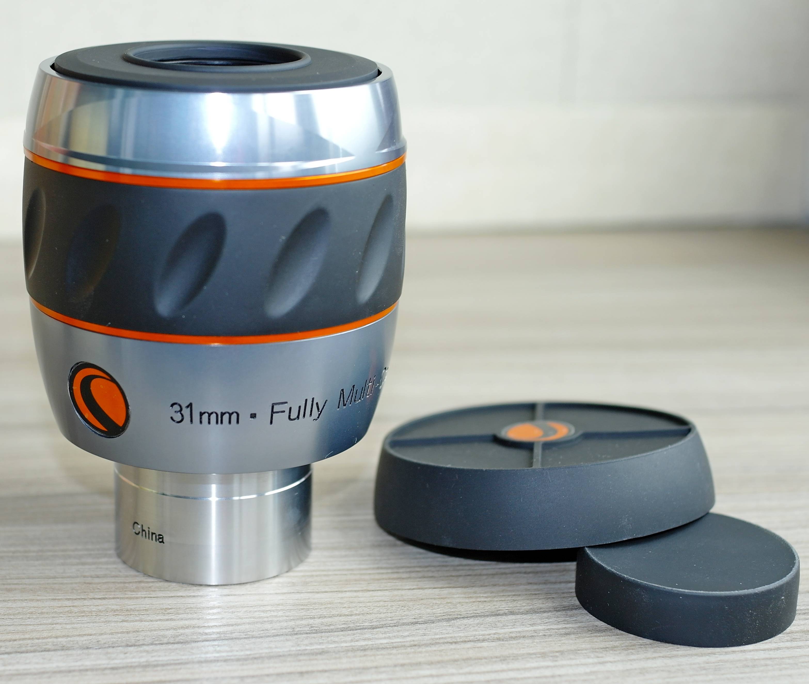

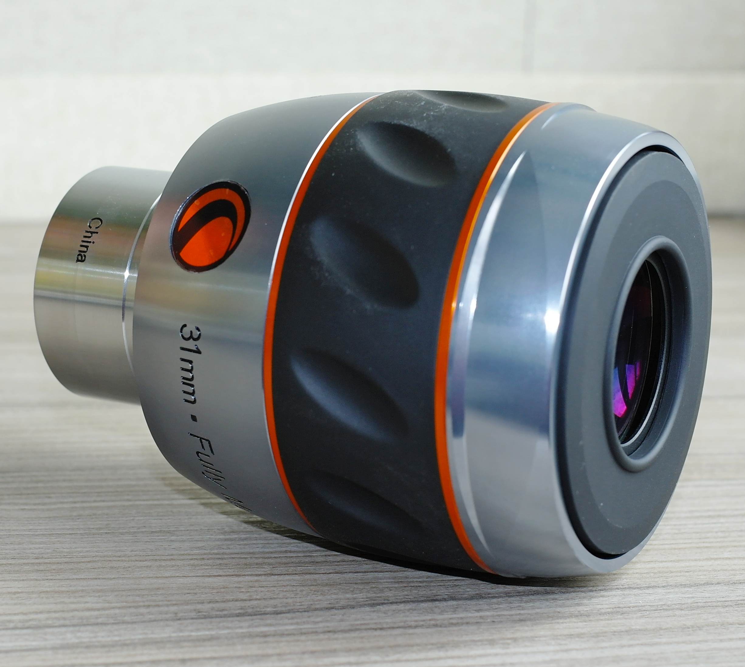

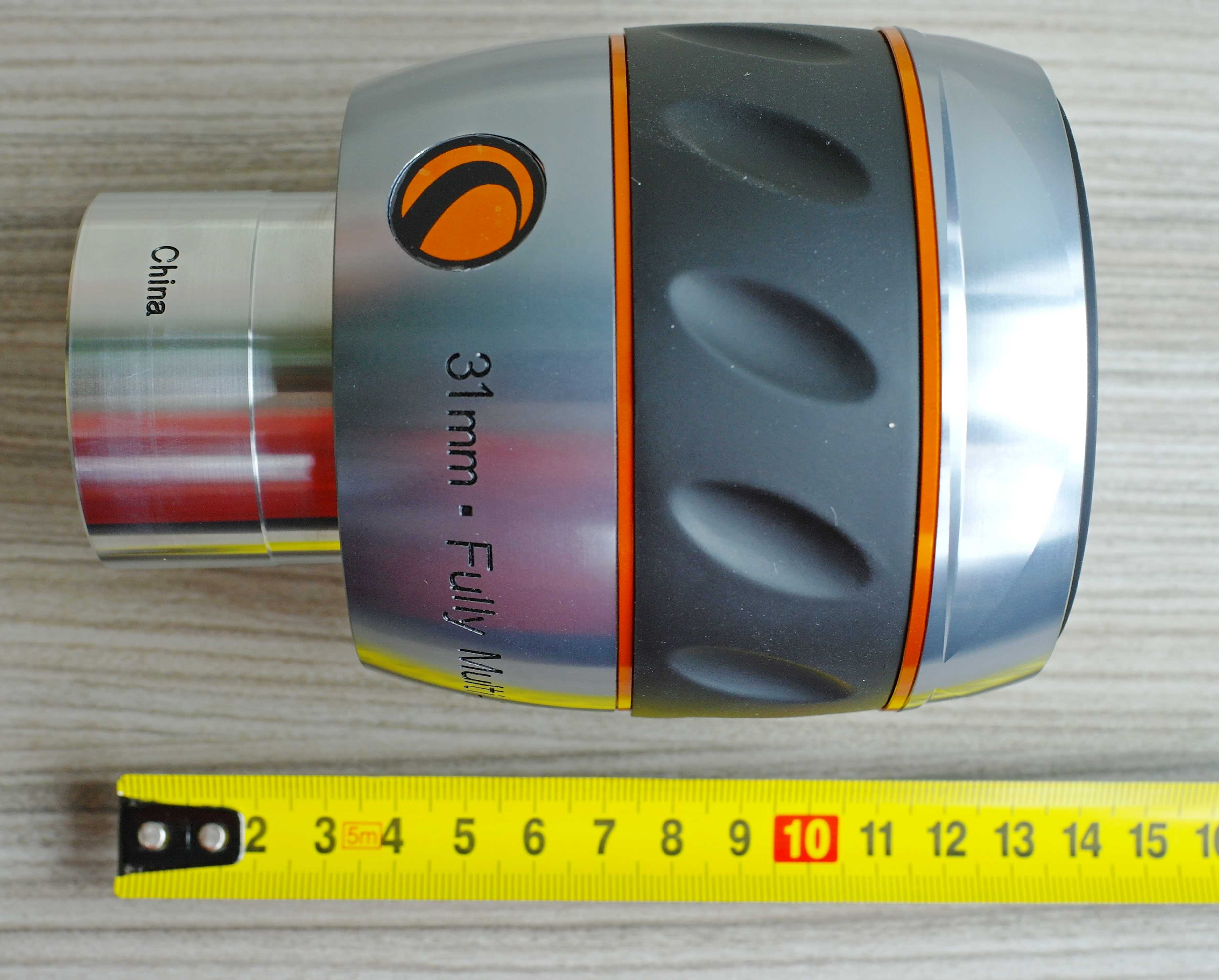

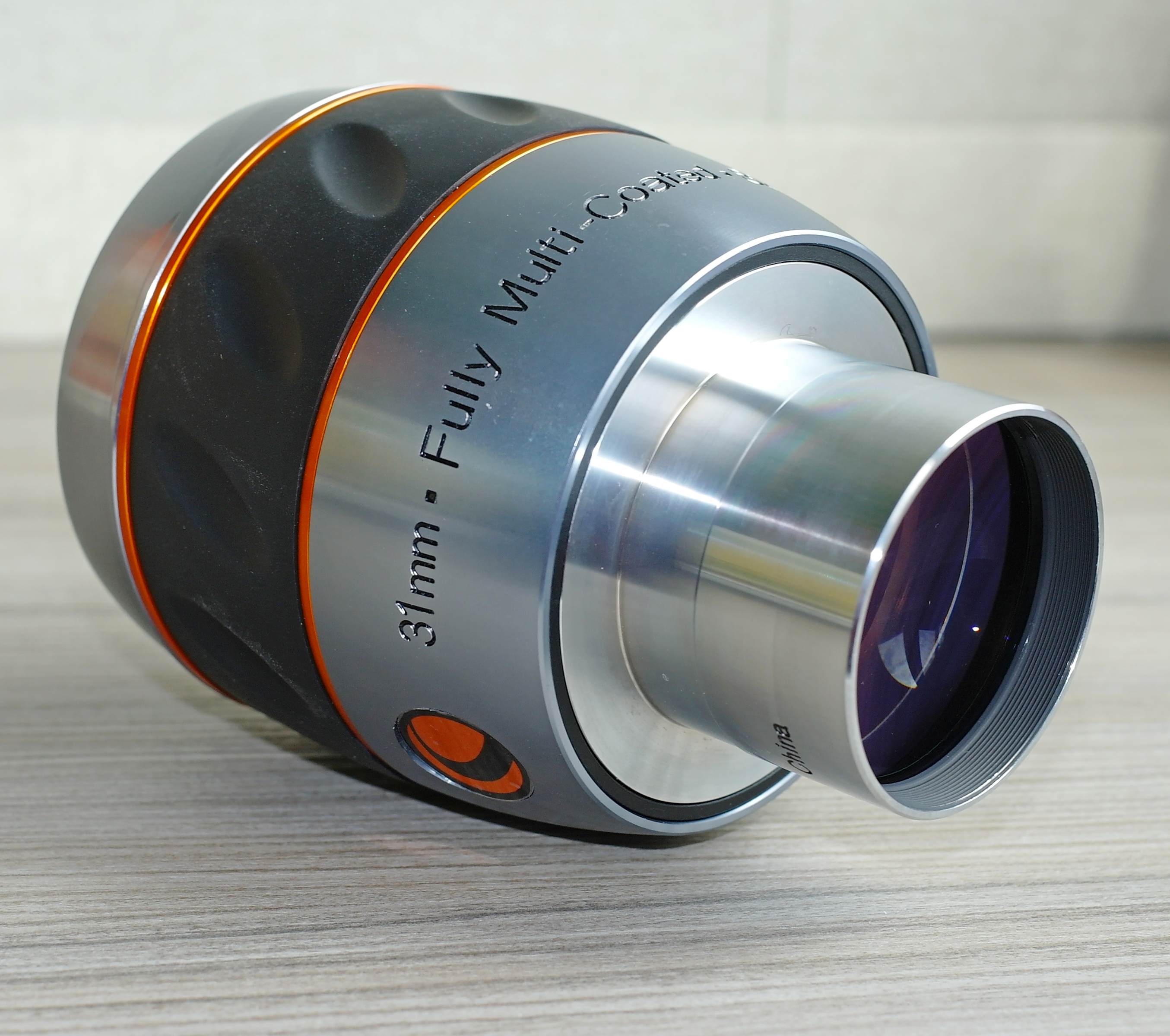

Окуляр упакован в картонную коробку (180х140х140 мм) с надписью "luminos CELESTRON PREMIUM EYEPIECE", картинками и рекламой на 5-ти языках нанесенной типографским образом. На коробке указан штрих код 050234934350 и номер модели #93435. В коробке на ложе из пенополиэтилена находим серебристый окуляр яйцеобразной формы с парой черных крышек из мягкой черной резины на глазном конце (диаметром 85 мм с эмблемой фирмы Celestron) и стандартная на посадочной втулке. Окуляр очень крупный (размером больше полулитровой банки) и тяжелый (более 1 кг). Крупнее я видел только 2" SWA окуляр 40 мм из 5000 серии Meade. Корпус алюминиевый анодированный. Посредине корпуса имеется рифленое резиновое кольцо. Вращая это кольцо можно выдвигать полужесткий обрезиненный наглазник переменной высоты. Посадочный баррель имеет предохранительную проточку прямоугольного профиля. В нижней части корпуса окуляра выгравировано название серии "Luminos" и надпись (черным по гравировке) "31 mm * Fully Multi-Coated * 82°" и нанесены два оранжевых логотипа фирмы Celestron. На посадочной втулке выгравировано "China".

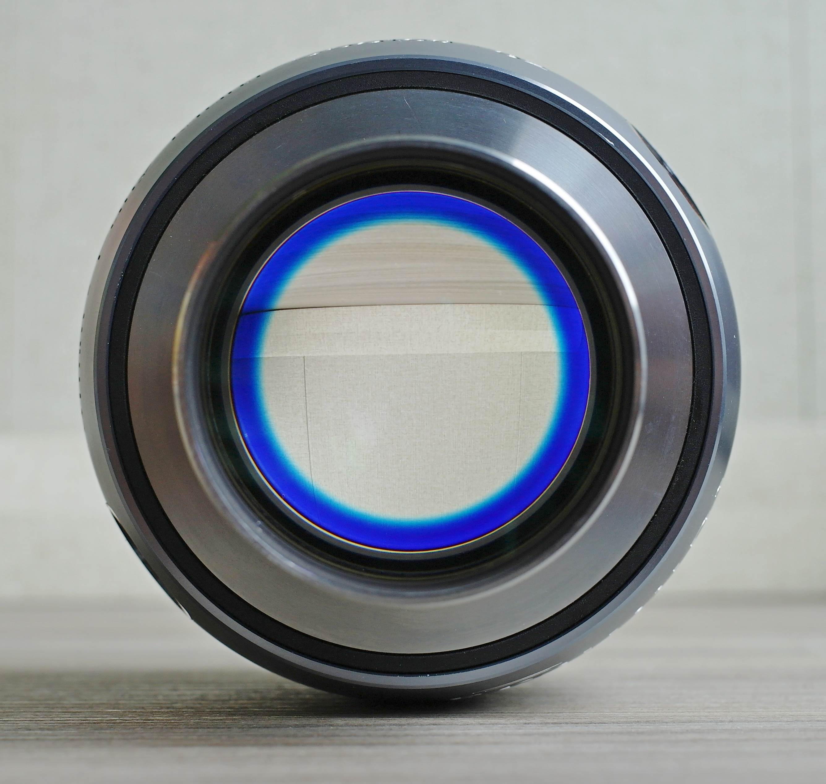

Поверхности полевой и глазной линз вогнутые. Глазная линза почти плоская, полевая заметно вогнутая. Точечный источник за головой наблюдателя показывает 10 умеренно ярких желто-зеленых бликов от поверхностей линз.
В коробке
Обзор 2" окуляра 31 мм Luminos от Celestron 22 Июль 2014 18:50 седьмое
С опущенным наглазником
Обзор 2" окуляра 31 мм Luminos от Celestron 22 Июль 2014 18:50 шестое
С поднятым наглазником

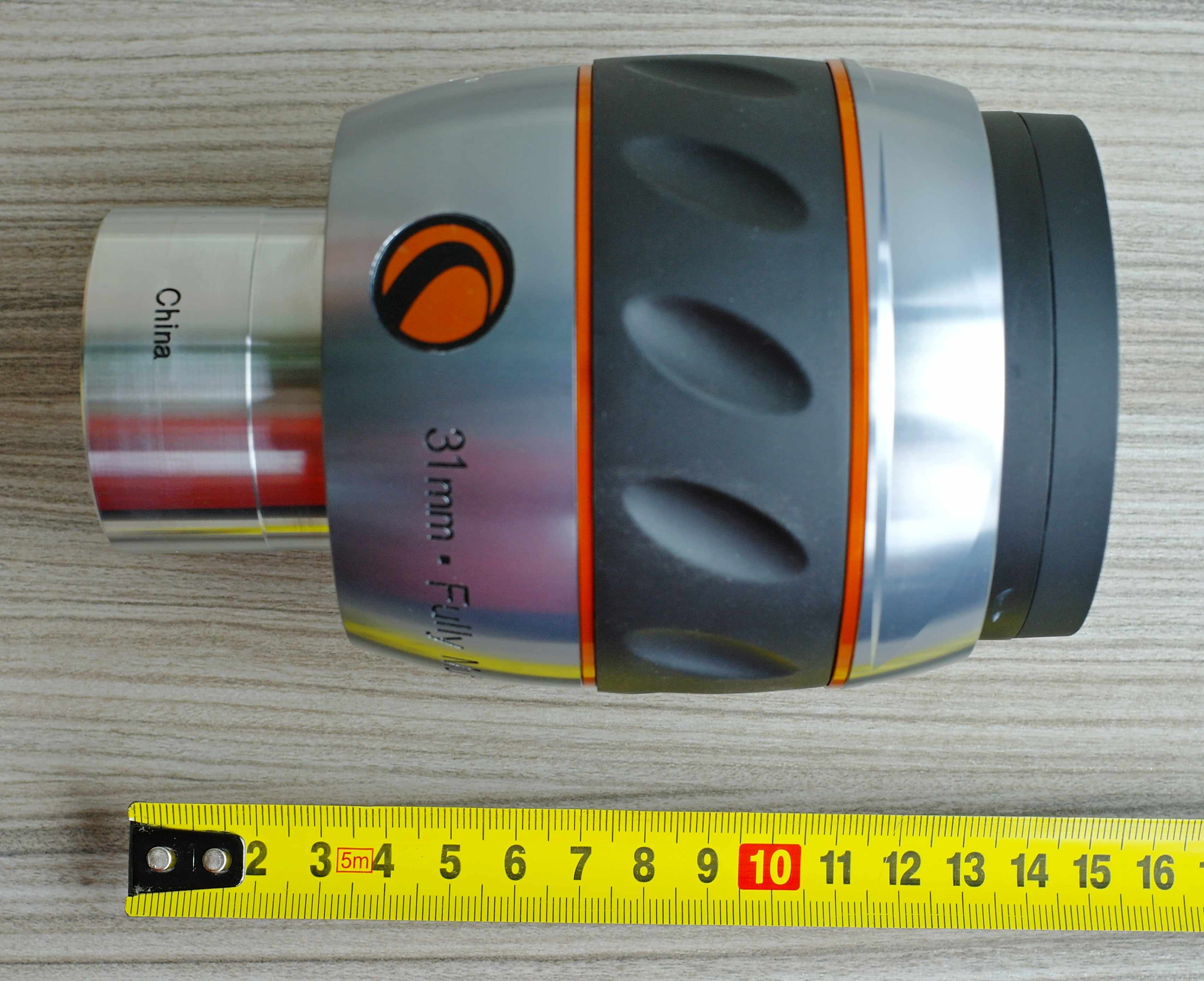

Обзор 2" окуляра 31 мм Luminos от Celestron 22 Июль 2014 18:50 пятое
Со стороны полевой линзы

Со стороны глазной линзы
Обзор 2" окуляра 31 мм Luminos от Celestron 22 Июль 2014 18:50 четвертое
На просвет

Геометрия
Характеристика Значение
Фокусное расстояние, мм 31
Длина с выдвинутым наглазником, мм 140
Длина с задвинутым наглазником, мм 125
Длина посадочного барреля, мм 38
Вынос зрачка от задвинутого наглазника, мм 15
Диаметр изображения полевой диафрагмы, мм 45,5
Поле зрения измеренное, град. 84
Световой диаметр глазной линзы, мм 35
Световой диаметр полевой линзы, мм 47
Диаметр корпуса окуляра, мм 92
Диаметр посадочного барреля и проточки, мм 50,5 / 49,8
Диаметр наглазника, мм 76
Диапазон изменения высоты наглазника, мм 15
Вес, гр. 1177

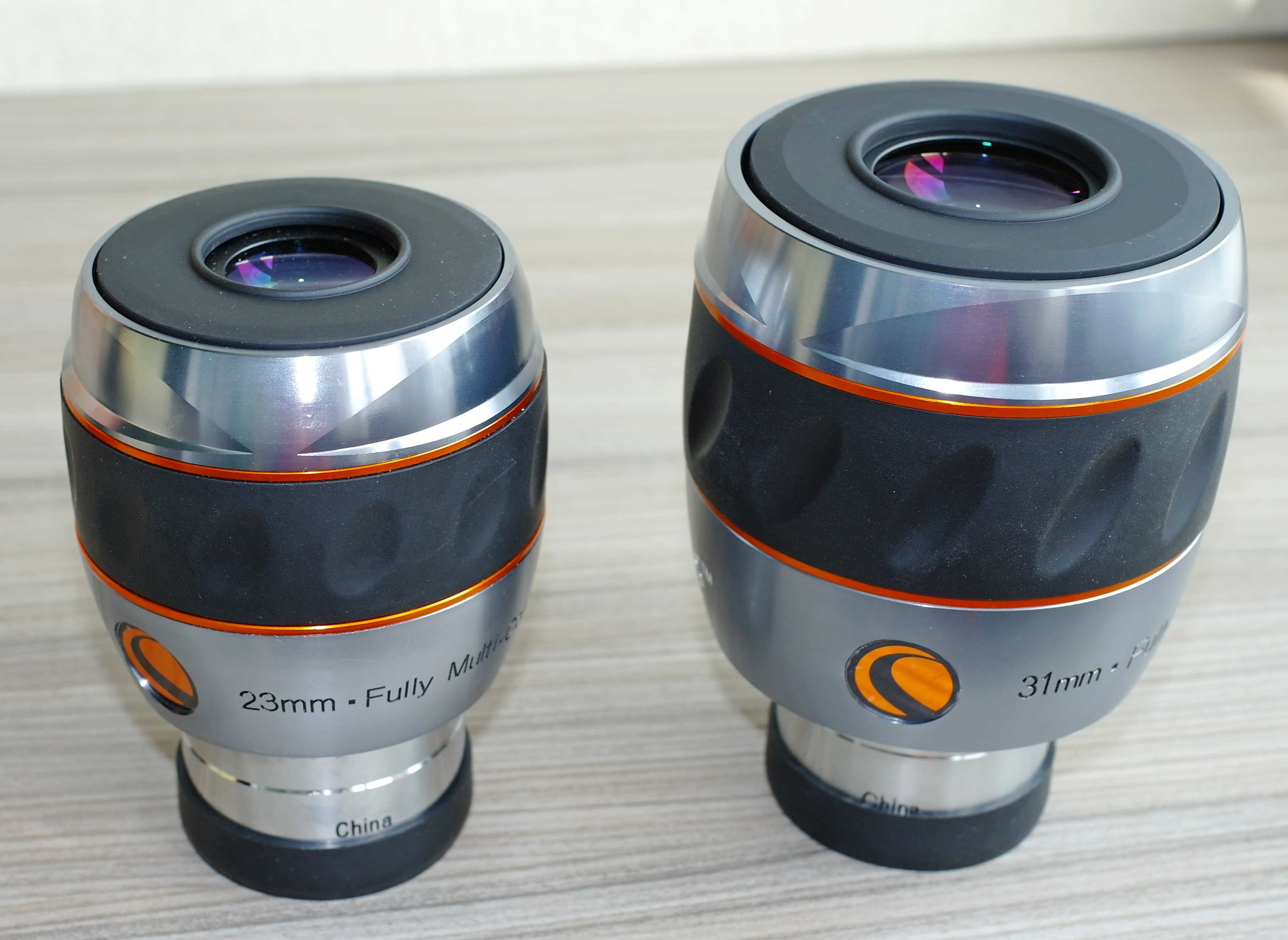

Lumonos 31 и Lumonos 23
Обзор 2" окуляра 31 мм Luminos от Celestron 22 Июль 2014 18:50 первое
Размерами Lumonos 31 мм заметно больше моего любимца Lumonos 23 мм.
Качество изображения по полю очень похоже. Я многократно менял их местами, чтобы уловить разницу. При внимательном изучении изображения по полю пришел к выводу, что у Lumonos 31 мм качество изображения едва уловимо лучше, а само поле зрения намного больше.
По памяти Explore Scientific 82 гр. 30 мм показывает немного меньшее поле зрения. У Explore Scientific проявления хроматизма увеличения (особенно у края поля зрения) заметно больше, а проявления астигматизма и кривизны поля зрения меньше - резкость у края поля зрения лучше.
Выводы и рекомендации
31 мм Luminos - великолепный обзорный окуляр, особенно для телескопов умеренной светосилы. Сложно найти сопоставимый по цене окуляр с таким большим и качественным полем зрения

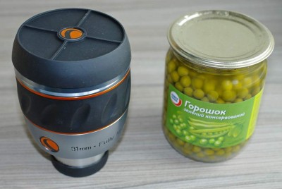

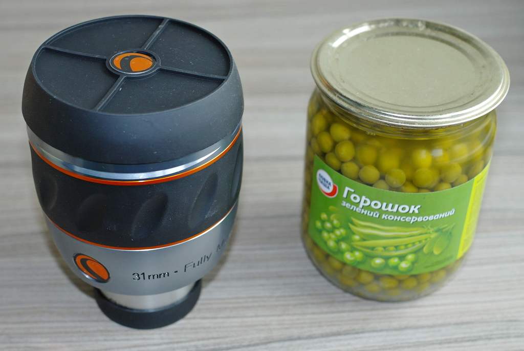

Как обещал добавляю фото с 0,5 л банкой, для оценки габарита.
Обзор 2" окуляра 31 мм Luminos от Celestron 23 Июль 2014 18:20
Дополнительная информация по Люминосу 31 мм. Это клон TV Наглер 31 мм серии 5, но с более простыми стеклами.
