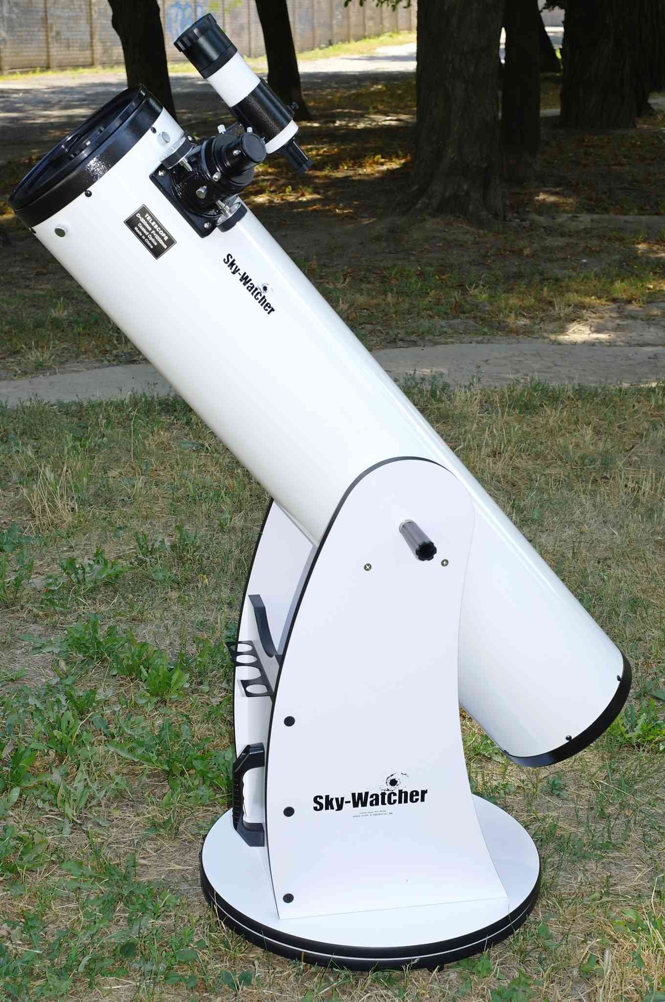

Sky-Watcher DOB 8 Pyrex изготовлен по оптической схеме Ньютона и установлен на монтировке Добсона. Главное зеркало телескопа имеет параболическую форму, диаметр зеркала 203мм, фокусное расстояние 1200мм, что обеспечивает светосилу 1:6. Телескоп оборудован 2” односкоростным фокусёром Крейфорда, оптическим искателем 9х50, а главное зеркало изготовлено из стекла марки Pyrex, имеющему мизерный коэффициент температурного расширения, что существенно сокращает время термостабилизации и сответсвенно готовности телескопа к полноценным наблюдениям.

По получении труба телескопа была упакована в простую коробку из плотного картона. Ещё в одном ящике была упакована монтировка в разобранном виде. Труба была обмотана упаковочной бумагой, завёрнута в пакет и уложена в пенопластовых ложементах. В ящик с трубой вложена коробка с аксессуарами, в которые входят: два окуляра Кельнера 25мм и 10мм, искатель 9х50, переходник c 2 “на 1,25” и адаптер для 2” окуляров.
Во второй коробке уложена разобранная монтировка в виде отдельных плит. В комплекте также идёт весь необходимый инструмент и крепеж. К телескопу приложена иллюстрированная инструкция по сборке и юстировке.
Плиты монтировки изготовлены из белого ламинированного ДСП с чёрной окантовкой по торцам. Сборка проста и интуитивно понятна. Прилагаемая инструкция составлена толково и хорошо помогает при сборке.
Сравнительный обзор телескопов DOB8 от SW и Arsenal-GSO 05 Август 2014 20:46 восьмое
В этом типе телескопов диски полуосей закреплены по бокам трубы. Труба при сборке укладывается, попадая этими дисками на пластиковые подпорки установленные на внутренней стороне перьев монтировки. Установленная на монтировку труба фиксируется двумя чёрными ручками-болтами. В их функцию также входит регулировка усилия хода трубы. При установке в фокусере штатных окуляров труба телескопа имеет хорошую балансировку, но стоит поставить в фокусёр тяжёлый окуляр, как труба начинает произвольно двигаться вниз вследствие разбалансировки. Отчасти от этого можно избавиться зажатием ручек-болтов и регулируя степень их затяжки создавать большее трение, компенсируя дисбаланс. Однако в этом есть и отрицательный момент. Чрезмерно зажатая в полуосях труба вращается не так плавно, как хотелось бы, а при сильном зажатии рывками. Когда я тестировал в своем ДОБе окуляр Celestron Luminos 31 мм весом 1177 г, зажатие ручек помогало лишь отчасти. Плавные движения трубы были уже невозможны.

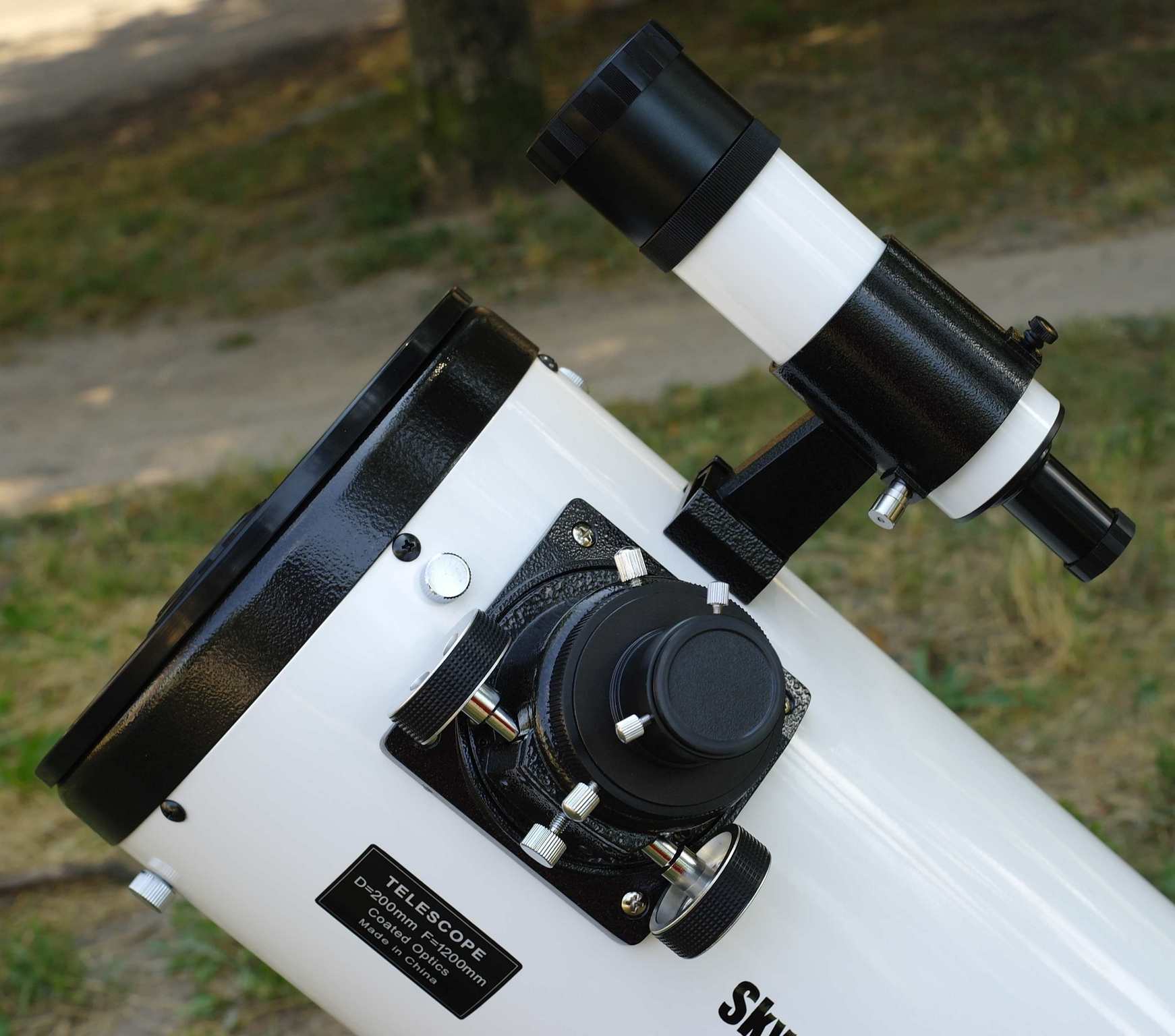

В передней части трубы установлено диагональное зеркало в оправе, закреплённой на четырёх тонких (1,2 мм) растяжках. Оправа вторичного зеркала имеет три юстировочных винта и один стопорный.
Односкоростной фокусер Крейфорда обладает большим ходом и возможностью фиксации положення при помощи прижимного винта. В зависимости от применяемых окуляров в трубку фокусёра устанавливается адаптер для окуляров 1,25”, либо для 2”. Переходник на 1,25” имеет разборную конструкцию – открутив втулку под посадку окуляра, мы получаем кольцо с Т-резьбой М42х0,75, которая подходит для установки зеркального или системного фотоапарата через соответствующий переходник.
Телескоп оснащен качественным и светосильным искателем 9х50.

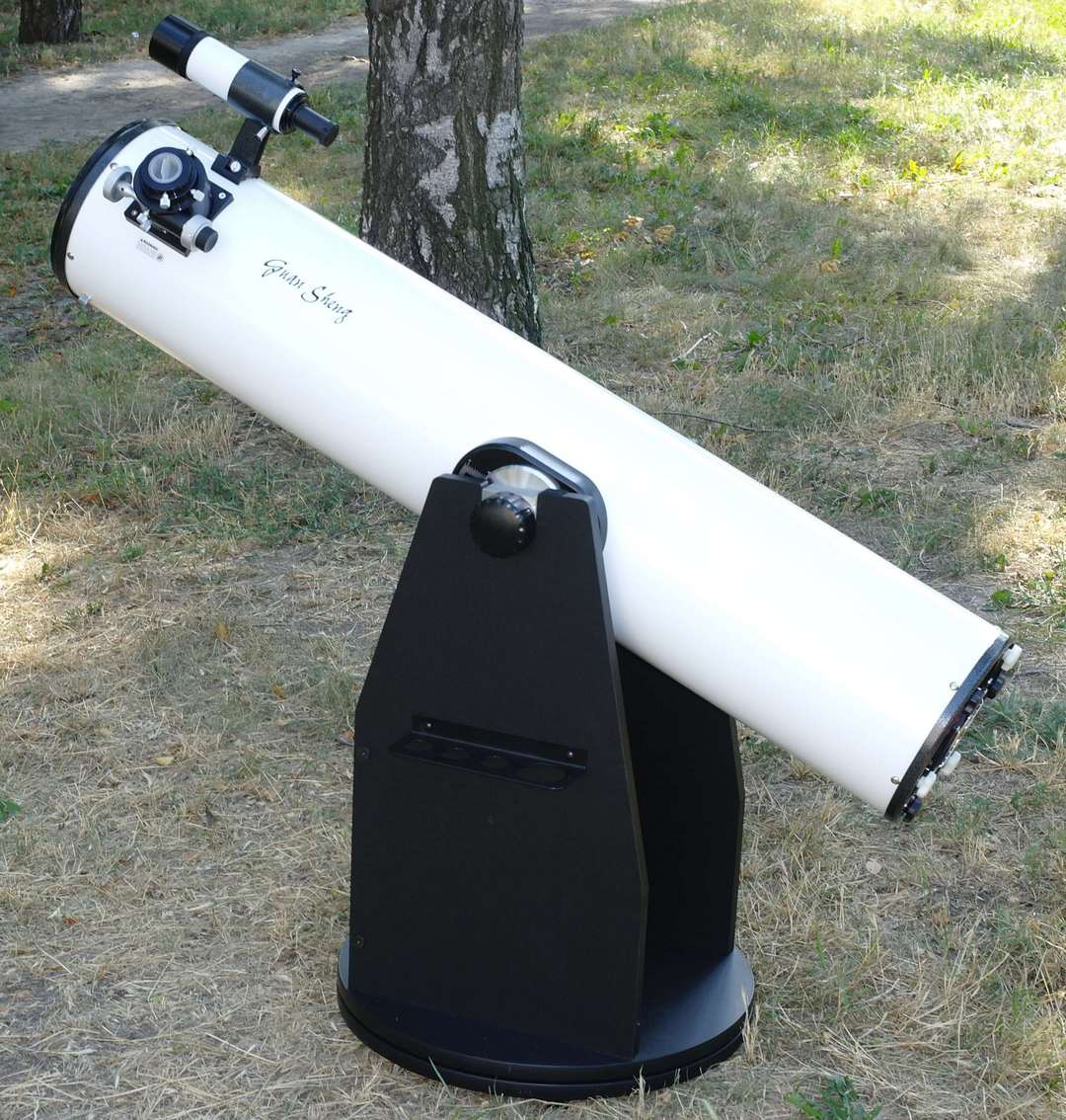

Что из себя представляет телескоп Arsenal-GSO DOB8?
Сравнительный обзор телескопов DOB8 от SW и Arsenal-GSO 05 Август 2014 20:46 шестое
Сразу хочу отметить, что получая посылку на Новой Почте, я приготовился увидеть два громоздких и весьма увесистых ящика, наподобие тех, в которые был упакован мой телескоп. На удивление ребята вывезли на тележке две аккуратные и совсем не тяжелые картонных коробки, которые я играючи погрузил в обычную малолитражку.
Заявленные производителем параметры Arsenal-GSO DOB8 во многом схожи с Sky-Watcher DOB8 Pyrex, за исключением:

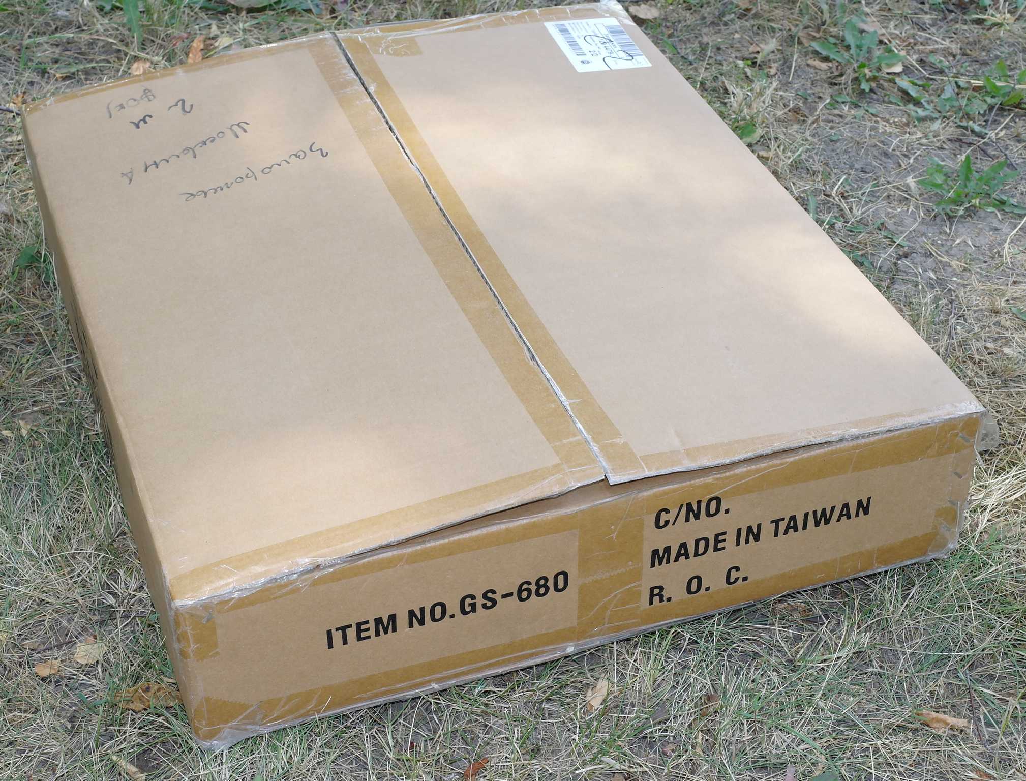

Комплект поставляется в двух прочных и качественных картонных ящиках. В одном располагается телескоп, упакованный в большой полиэтиленовый пакет и зафиксированный в специальных ложементах из пенопласта. Во втором ящике находится монтировка в разобранном виде. Коробки относительно не большие и не тяжелые.
В меньшем по размеру ящике находятся упакованные в специальную форму из пенопласта переднюю и боковые панели монтировки, две круглые плиты основания и игольчатый упорный подшипник.

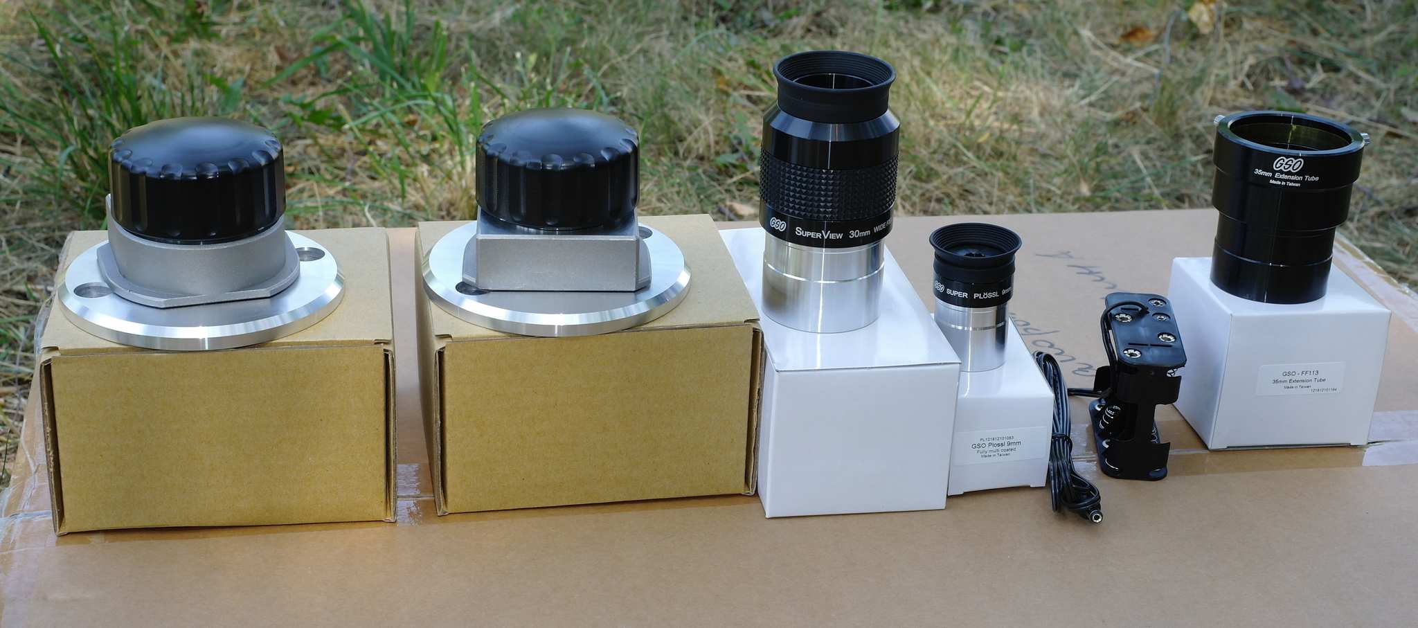

В коробку с трубой вложена небольшая продолговатая картонная коробка с искателем 8х50 и большая квадратная коробка с аксессуарами.
Сравнительный обзор телескопов DOB8 от SW и Arsenal-GSO 05 Август 2014 20:46 пятое
В ней находятся:
 окуляр Плёссла 9 мм;
 окуляр SuperView 30 мм, 2";
 35 мм экстендер 2”
 две коробочки с полуосями.

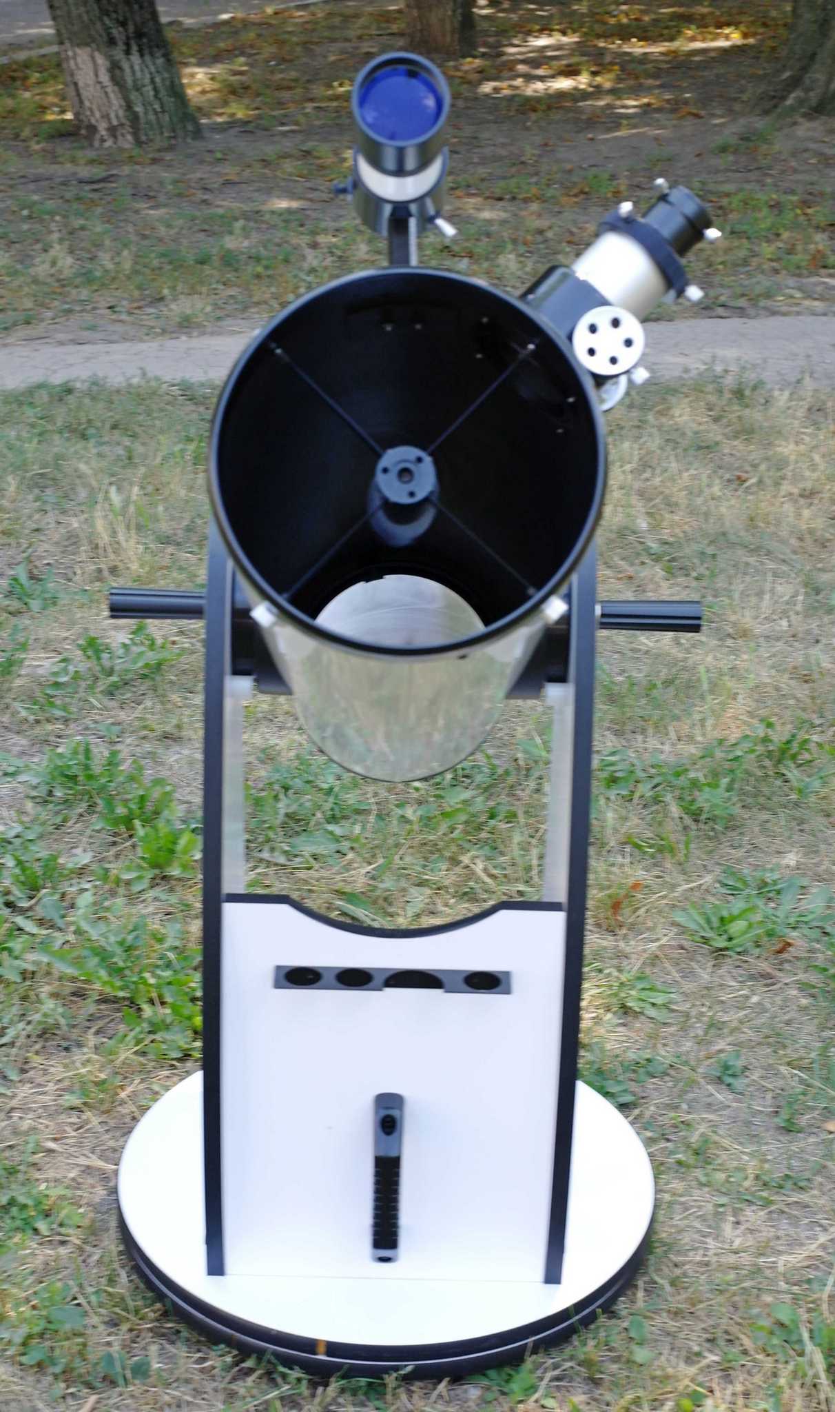

В отличие от Sky-Watcher у Arsenal-GSO DOB8 между круглыми основаниями монтировки располагается не фторопластовая прокладка, а игольчатый упорный подшипник, который позволяет легко и комфортно вращать трубу телескопа по азимуту. Конструктивно, подшипник состоит из двух листов оцинкованной стали толщиной 0,75 мм. Между ними находится пластмассовая прокладка, в пазах которой находятся 24 ролика (Ø3х12,5), расположенных на диаметре 320 мм.

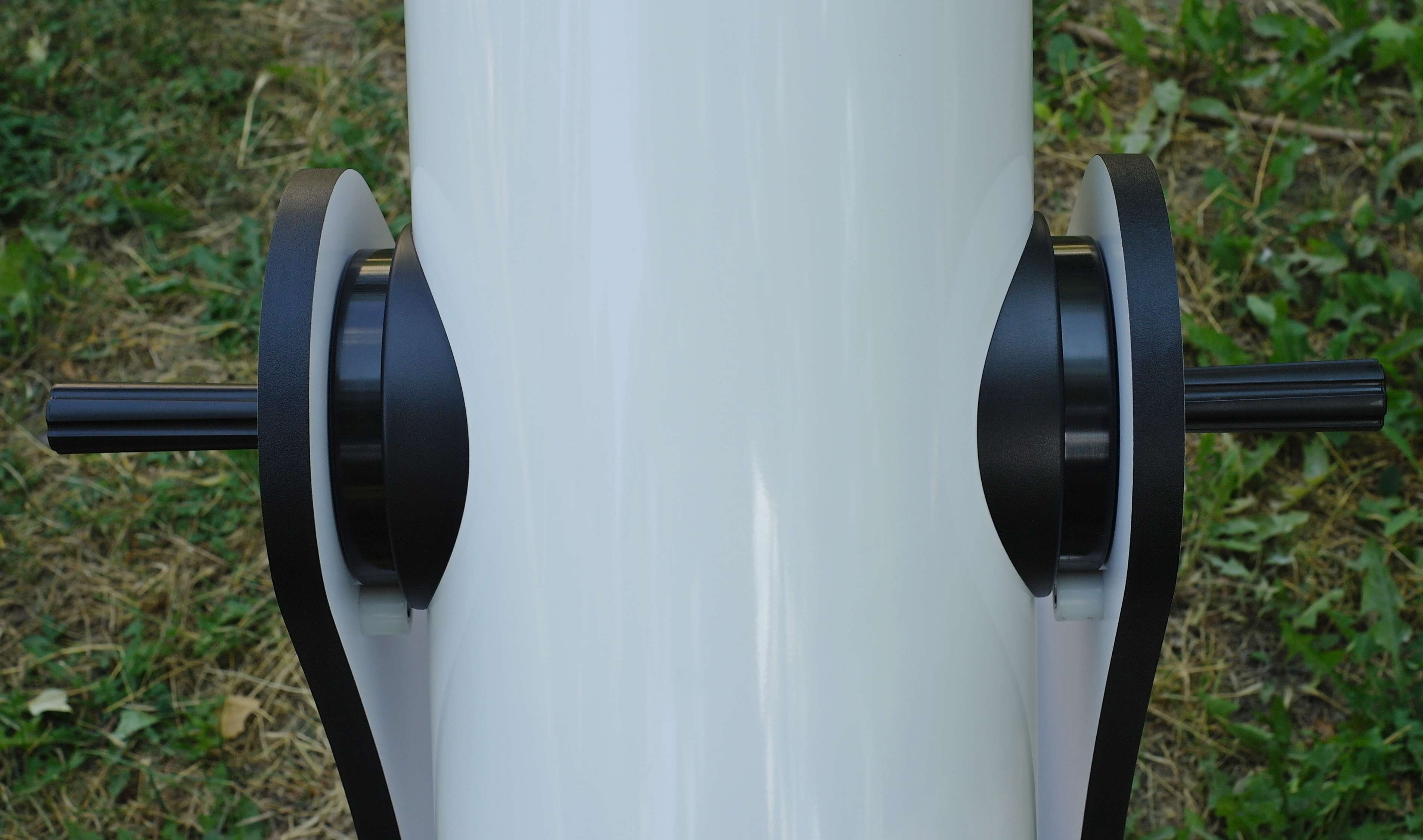

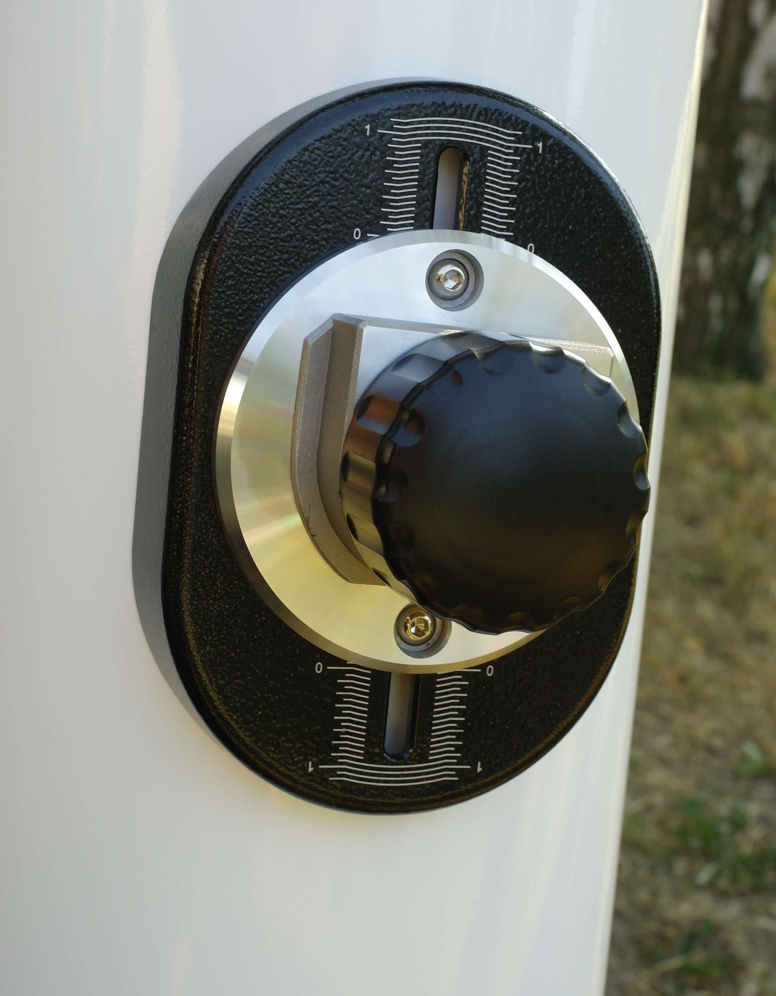

Уникальной особенностью этой модели Добсона является юстируемое положение полуосей вдоль оси трубы. Два винта фиксируют полуось относительно базы, которая для удобства балансировки имеет шкалу в долях дюйма. При установке полуосей на трубу их надо расположить таким образом, чтобы соединяющая их линия проходила через центр тяжести трубы с учетом веса искателя и среднего по весу окуляра. Такая конструкция позволяет сделать наведение по высоте максимально легким и чувствительным. При установке более увесистых окуляров или каких-либо тяжелых аксессуаров подобным образом производится перебалансировка трубы под соответствующую нагрузку.
При соединении трубы телескопа с монтировкой необходимо развернуть полуоси таким образом, чтобы они вошли в пазы вилки монтировки полукруглой частью «посадочного башмака».

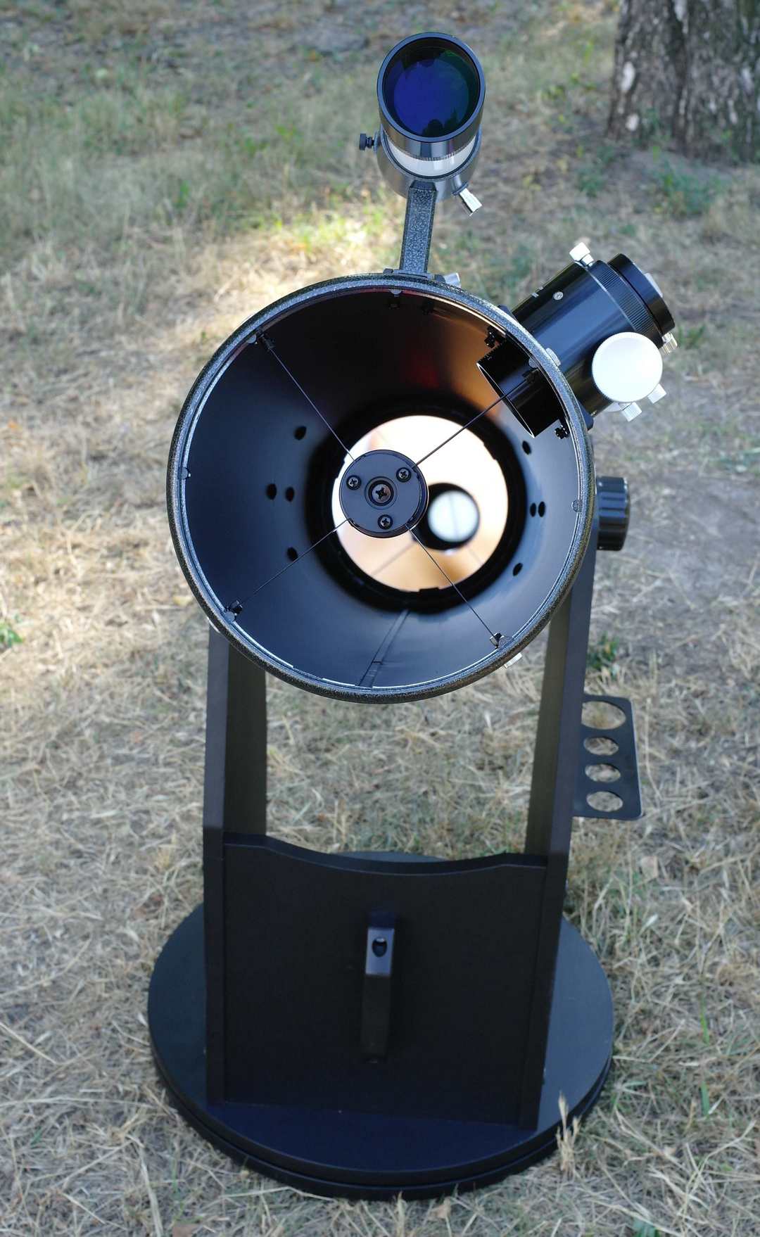

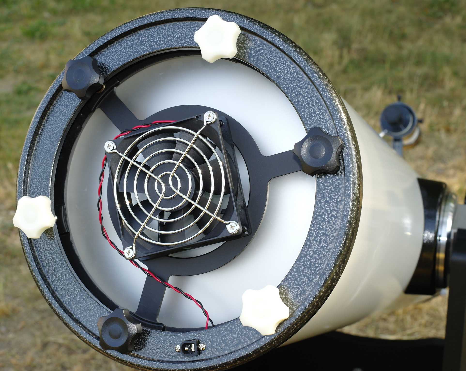

Следующим отличием от трубы Sky-Watcher является наличие охлаждающего вентилятора. Он предназначен для обдува задней части главного зеркала с целью его скорейшей термостабилизации перед началом наблюдений. Электрический контакт вентилятора установлен у края заднего фланца трубы. Для электропитания вентилятора в комплекте телескопа имеется батарейный блок на 8 элементов типа АА.

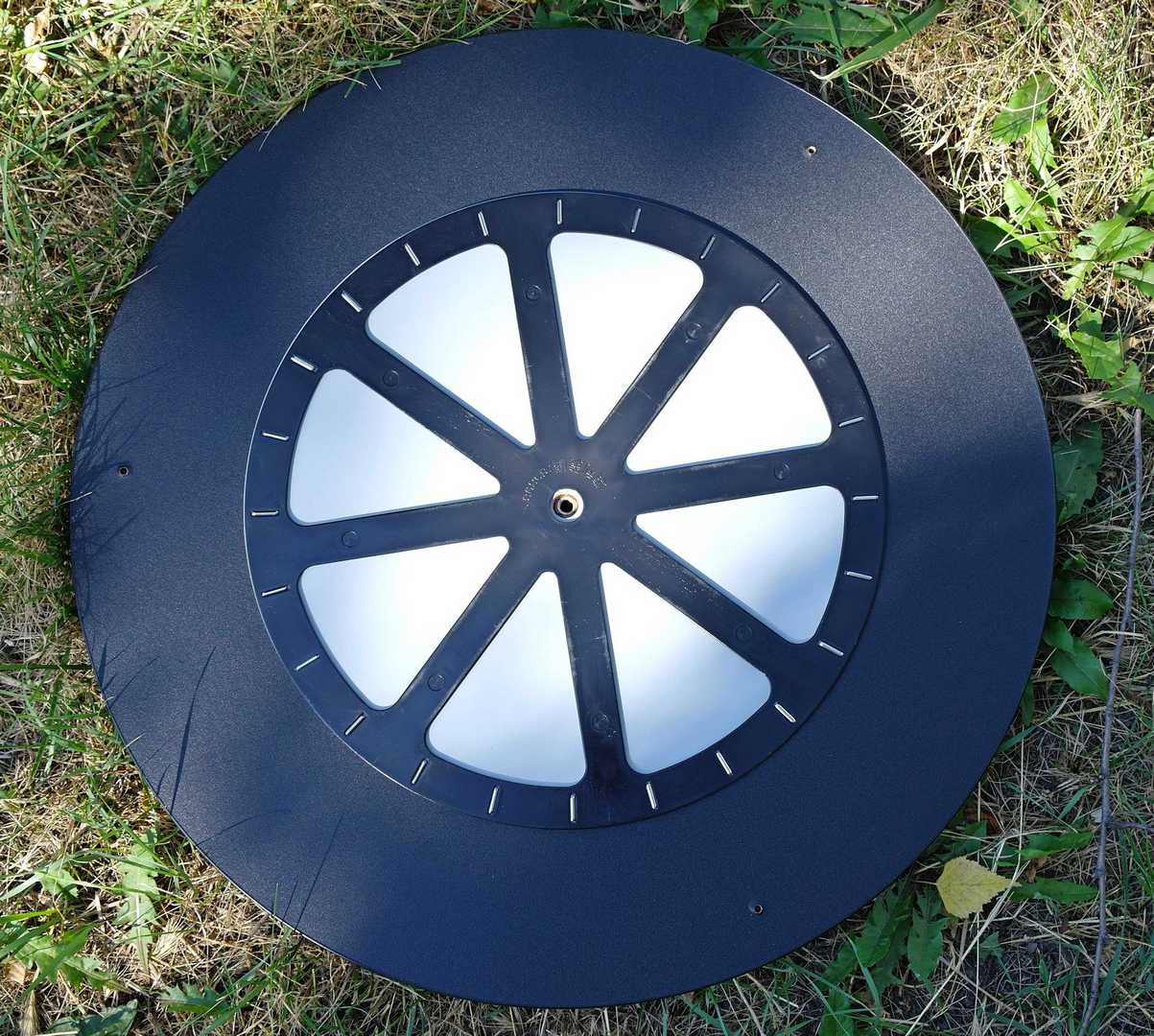

С тыльной стороны трубы в оправу главного зеркала вкручены шесть винтов, имеющие выступающие пластиковые головки, три черных из которых юстировочные и ещё три белых стопорные. Надо отметить, что телескоп отлично сохранил заводскую юстировку, поэтому не было необходимости их покрутить. С такой конструкцией головок винтов отпадает необходимость в каком-либо инструменте.
Сравнительный обзор телескопов DOB8 от SW и Arsenal-GSO 05 Август 2014 20:46 второе

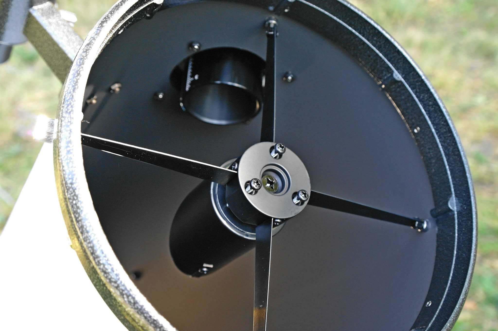

Вторичное зеркало установлено в специальной оправе и подвешено на пауке из 4-х тонких растяжек (1,2 мм). В этом телескопе диагональное зеркало располагается в пластмассовом ложе и фиксируется Г-образной скобой. Само ложе в свою очередь крепится к юстируемой части оправы, а та к базе, подвешенной на растяжках. Для юстировки служат три юстировочных винта.
В некоторых обзорах по этому телескопу выражено опасение по поводу того, что на морозе пластиковая оправа вторичного зеркала при сжатии от мороза может зажать зеркало и таким образом внести астигматизм в изображение. Из опыта эксплуатации подобного телескопа моим товарищем заявляю, что подобного явления не наблюдалось, во всяком случае, до температуры -12º С. Отсюда можно сделать вывод, что в конструкции оправы были грамотно предусмотрены необходимые зазоры.

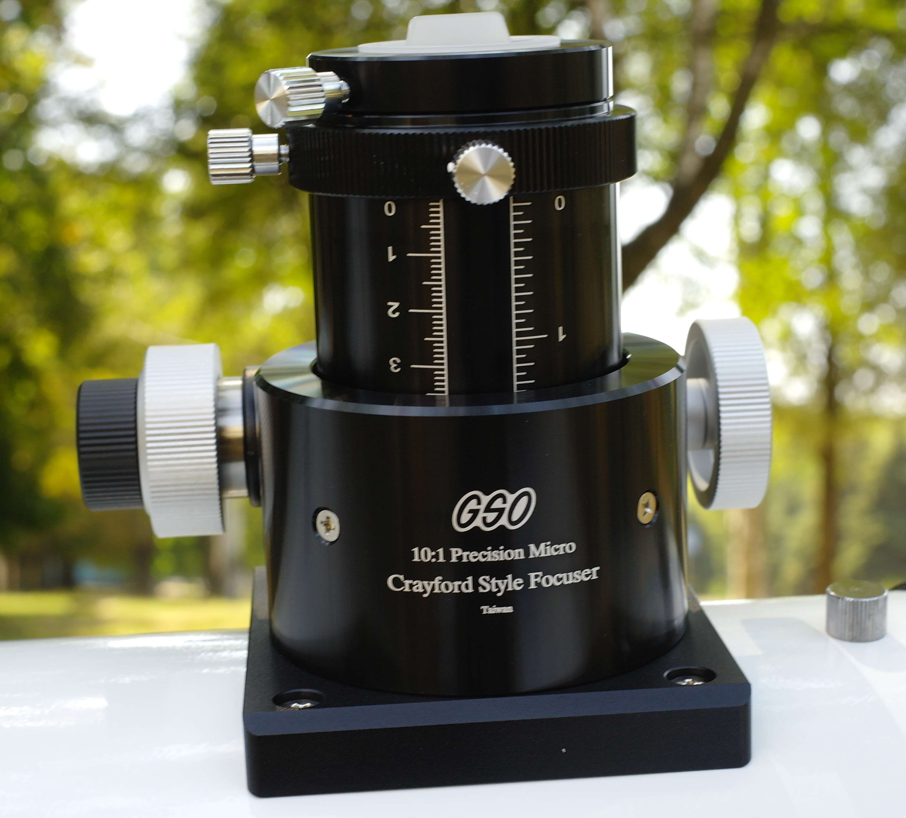

Переходим к фокусеру. В этом телескопе установлен очень совершенный 2-х скоростной фокусер Крейфорда, обладающий высокой чувствительностью и лишенный каких-либо люфтов. Полный диапазон его фокусировки составляет 35 мм. Опция микрофокусировки оказалась весьма полезной. Ручка микрофокусера (черная ручка меньшего диаметра) позволяет в 10 раз увеличить чувствительность фокусировщика. Один полный оборот ручки микрофокусера соответствует 1/10 от оборота большой. Это позволяет комфортно и очень точно настроить фокус. Во время наблюдений, я получал истинное наслаждение легко и непринужденно настраивая фокус, едва касаясь ручки микрофокусера мизинцем.
Кроме двух ручек фокусировки на корпусе фокусера находятся два винта с цилиндрическими головками, имеющие продольное рифление, которые служат для настройки хода фокусировщика. Нижний винт является стопорным, а верхний меняет прижим в механизме фокусировки. Эта опция позволяет адаптировать фокусер под вес окуляров и личные предпочтения. Внутри фланца 2" трубки фокусера имеется компрессионное латунное кольцо, которое более бережно и надежно фиксирует окуляр по сравнению с обычным прижимным винтом. Прилагается еще и адаптер для окуляров с посадочной втулкой 1,25" и 2" экстендер.

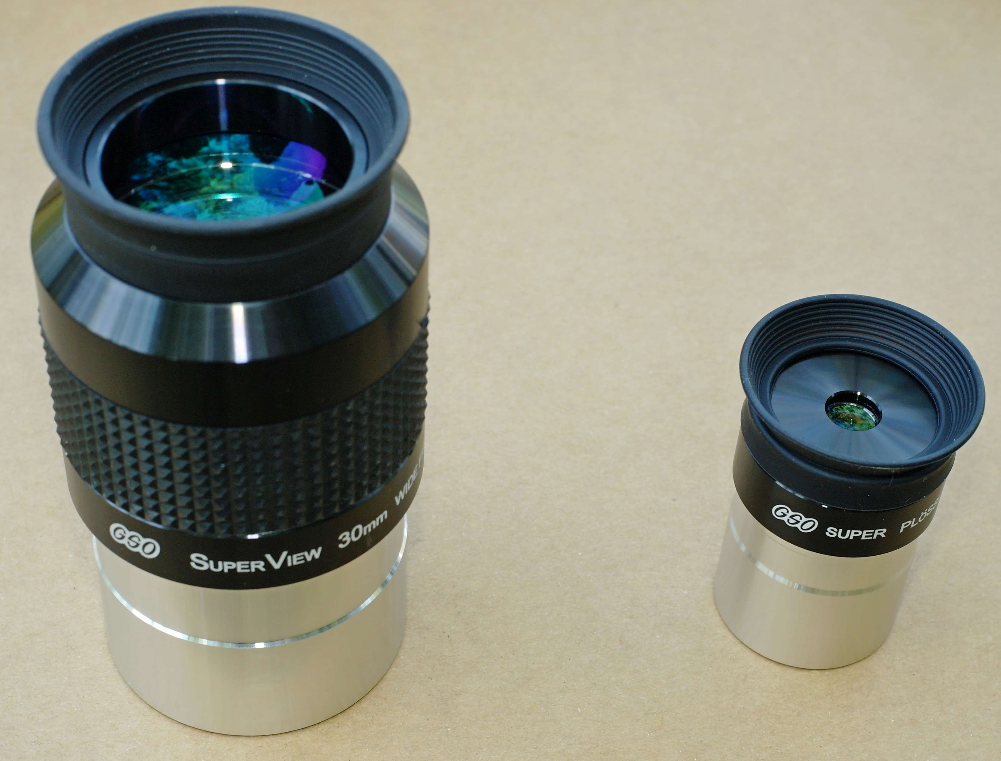

Мне понравились окуляры, входящие в комплект поставки телескопа - 30 мм 2" Super View и 9мм Plossl. Это очень щедрый вариант стандартной комплектации. Если сравнить стоимость аксессуаров обоих телескопов, то разница в цене составит значительную сумму. При этом розничная цена телескопов почти одинакова.

Решил немного дополнить свой обзор в части окуляров.
Окуляры оказались весьма достойными.
Комплектный Плессл порадовал хорошей детализацией по планетам, а в сочетании с линзой Барлоу получилось разрешающее увеличение в 1,4D. Картинка была просто супер и по Сатурну и по Луне!
Понравился и обзорник SuperView 30 мм, 2". У него больше поле и удобный вынос зрачка.При этом для двухдюймового окуляра небольшие габариты и вес. Известный российский эксперт Эрнест Шекольян поставил этому окуляру невысокую оценку, но я с ним совершенно несогласен. У этого окуляра аберрации немного больше, чем у окуляров премиум класса, которые в разы дороже,но эти аберрации заметны только на ярких протяженных объектах типа Хи-Аш Персея. По тусклым объектам разницу не отличить. Короче окуляр на твердую четверку. Обязательно себе такой куплю. Мой Люминос при его габаритах не очень удобен, а этот мал, да удал!
