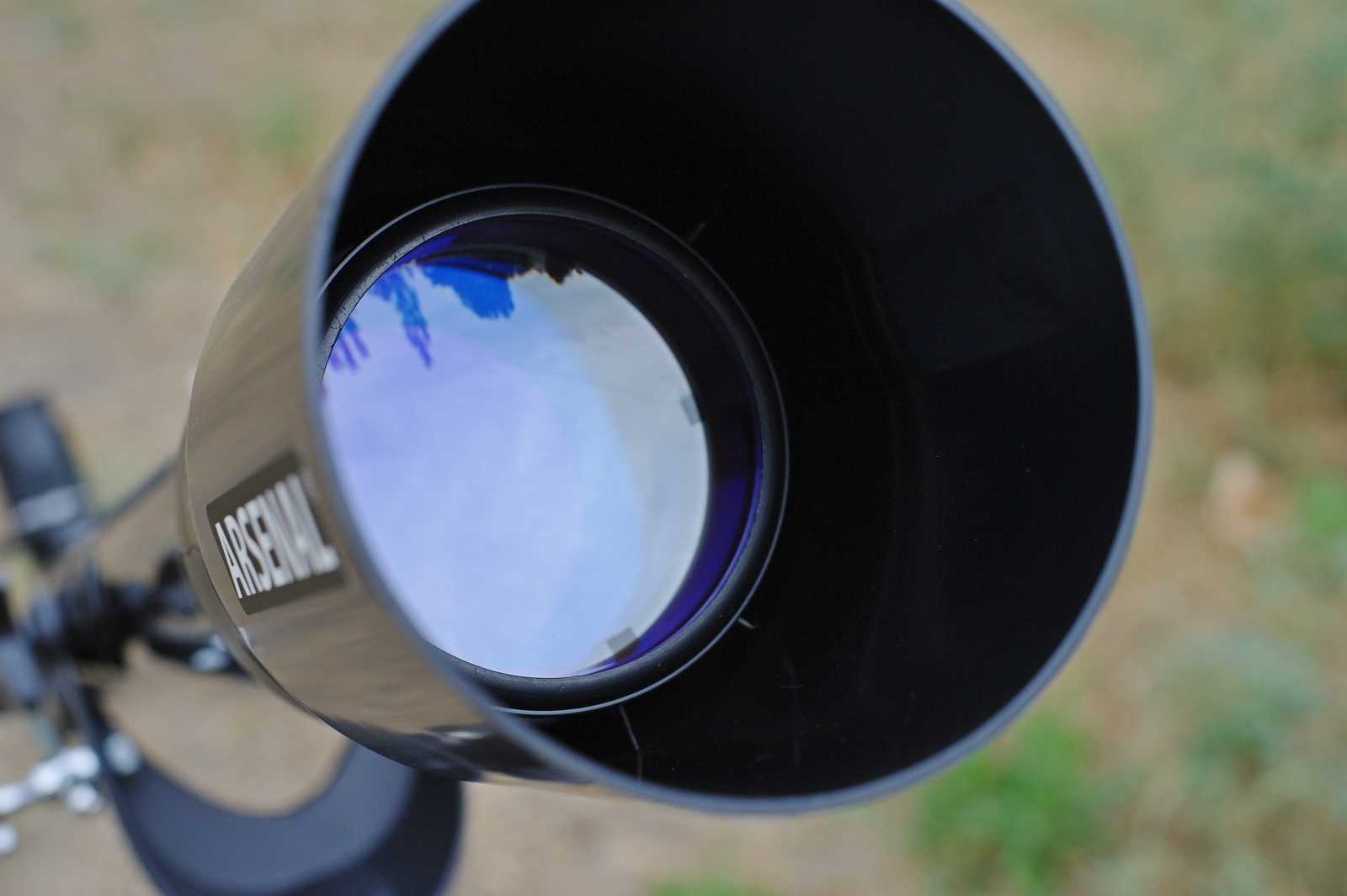

Линзы объектива и окуляров телескопа имеют однослойное просветление сине-фиолетового цвета.

Труба телескопа металлическая, снабжена пластиковой светозащитной блендой с крышкой.

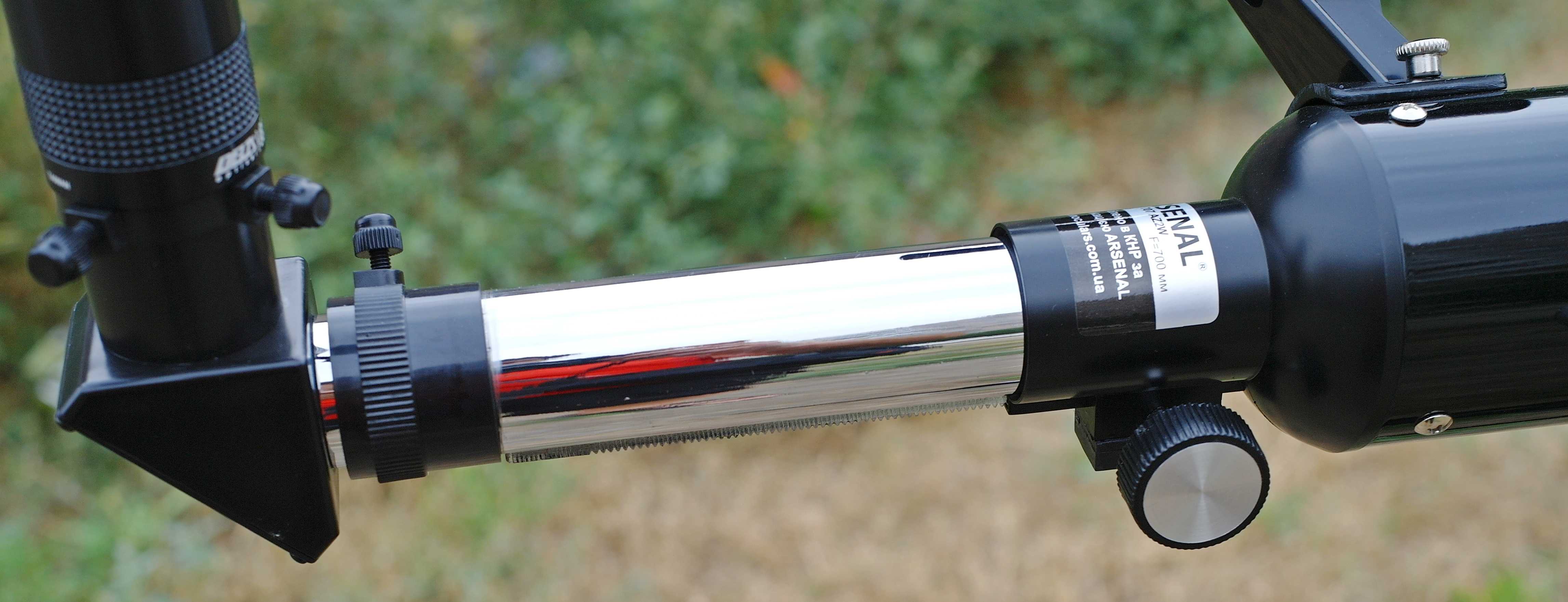

Для фокусировки используется пластиковый реечный фокусер с внушительным запасом хода в 110 мм, что обеспечивает минимальную дистанцию фокусировки менее 10 метров. Большой диапазон перемещения фокусера кроме того позволяет применять окуляры с любыми значениями парфокальности, что тоже очень важно. Это большое достоинство данного инструмента. Однако в этом есть и обратная сторона. Тяжелые окуляры этому фокусеру противопоказаны.

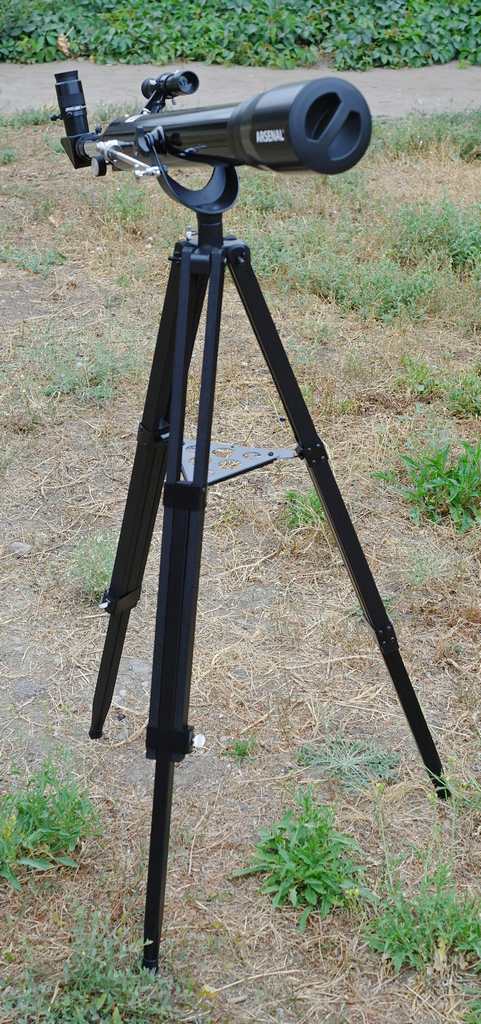

Эта модель телескопа уникальна своим элегантным двухсекционным деревянным штативом. Он довольно высокий (121 см) и весьма устойчивый.
Для максимальной устойчивости лучше не выдвигать ноги до упора, а только наполовину. При чрезмерно выдвинутых ногах штатив менее устойчив, а ноги могут выворачиваться наружу. В среднем положении штатив очень устойчив. Дерево значительно лучше аллюминия гасит вибрации, поэтому при фокусировке вибрации трубы телескопа минимальны и наводиться на резкость очень комфортно.
Деревянные детали штатива аккуратно отшлифованы и качественно окрашены.

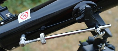

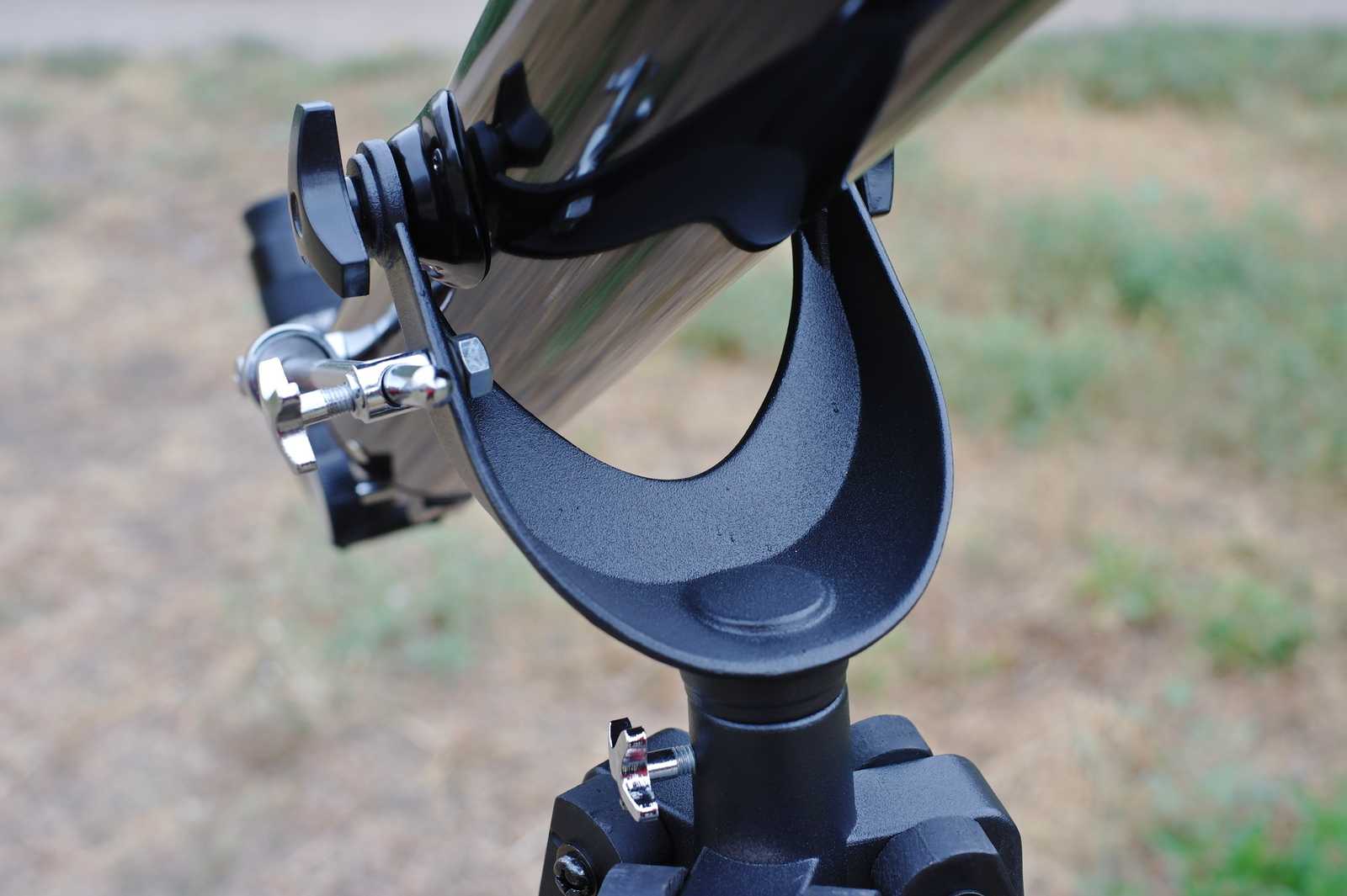

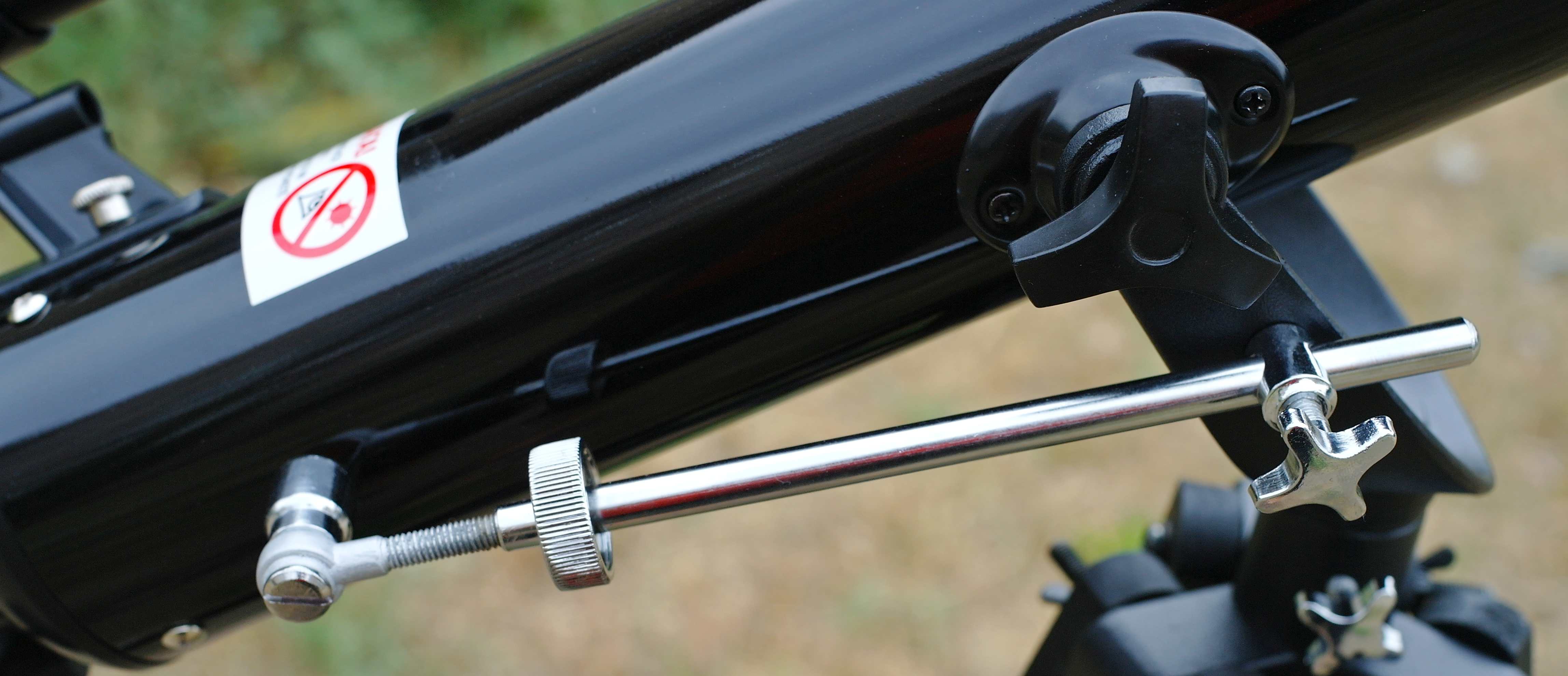

Вилочная азимутальная монтировки телескопа снабженна штангой с колесиком подстройки по высоте, которое выпоняет функцию механизма тонких движений. Азимутальная ось не имеет такого механизма и оснащена только винтом фиксации. Труба крепится к перьям монтировки с помощью двух винтов с большими удобными ручками, которые выполняют функцию осей наведения по высоте.

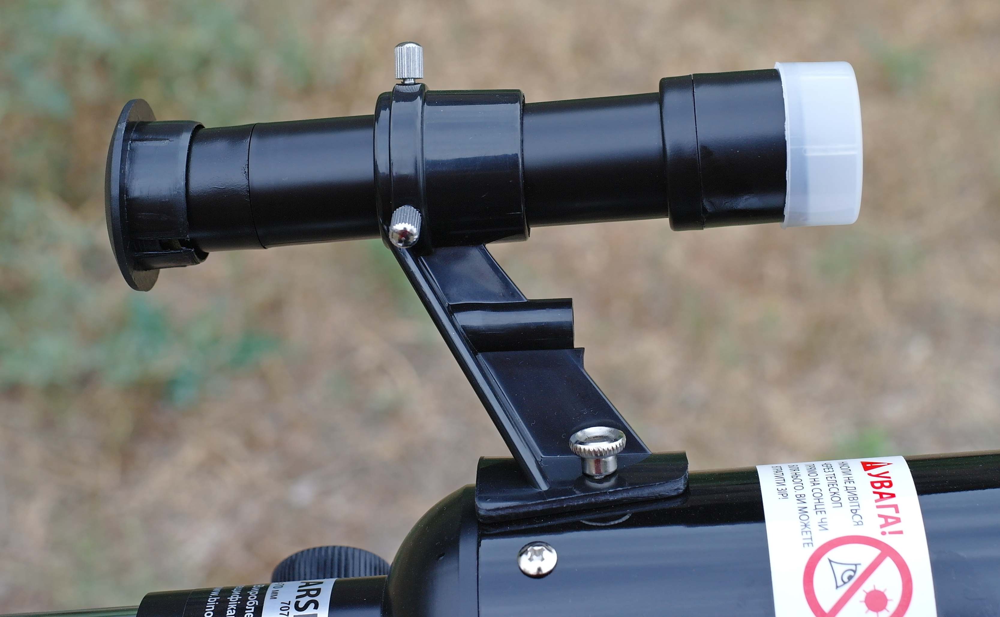

Для наведения на объект в данной модели телескопа используется оптический искатель 5х24 с резиновым наглазником. Искатель имеет очень простую конструкцию. Объектив искателя состоит из одиночной положительной линзы, без просветляющего покрытия. Изображение которое строит объектив искателя страдает повышенным хроматизмом, но со своей прямой обязанностью - наведения телескопа на объект искатель справляется успешно. Еще одним недостатком искателя является отсутствие крышек на объектив и окуляр. Для этой цели хорошо подходят крышки-заглушки от диагонального зеркала.

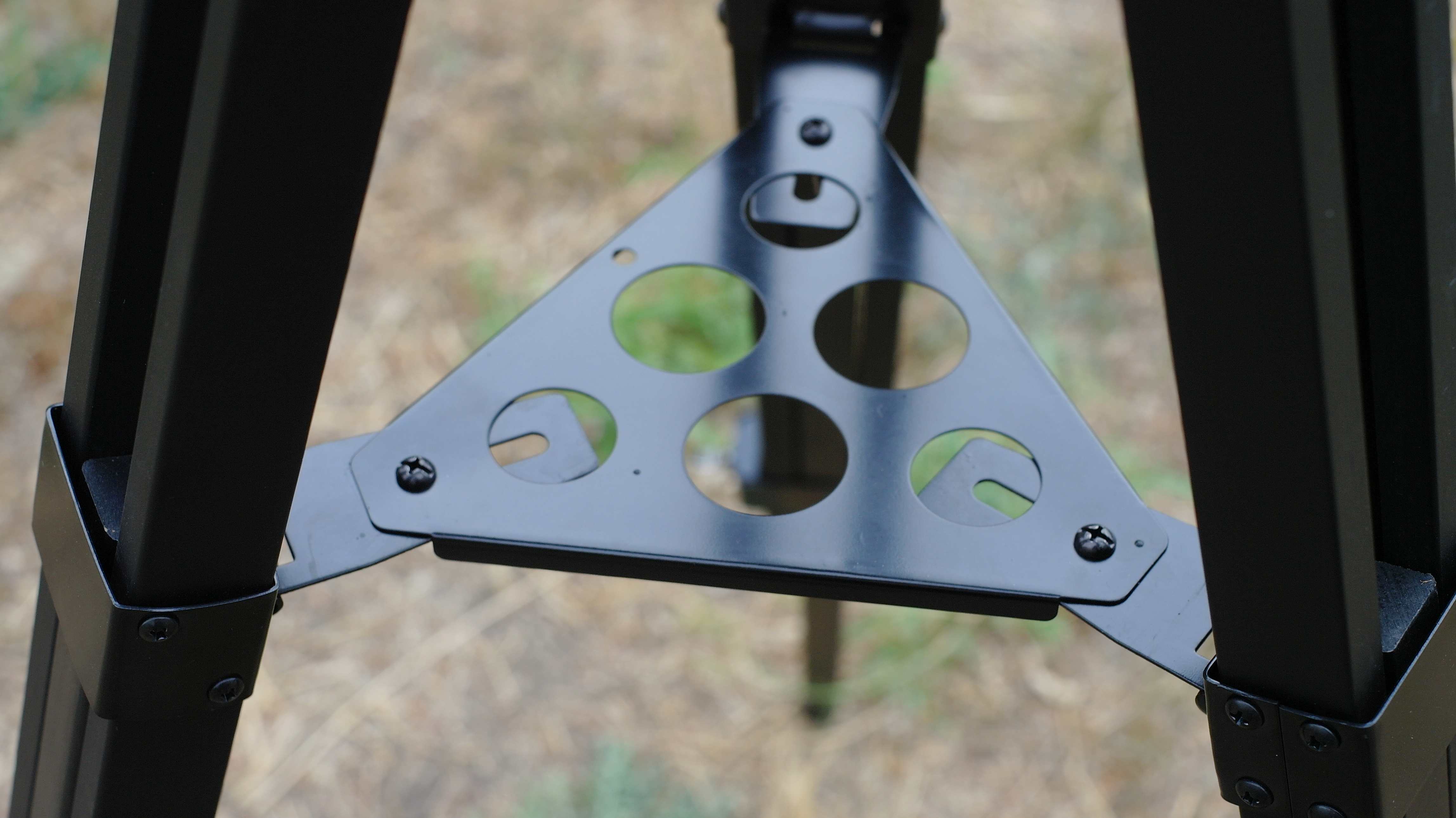

Для размещения аксессуаров между ногами монтировки устанавливается металлический лоток треугольной формы. Этот лоток придает дополнительную жесткость монтировке.
