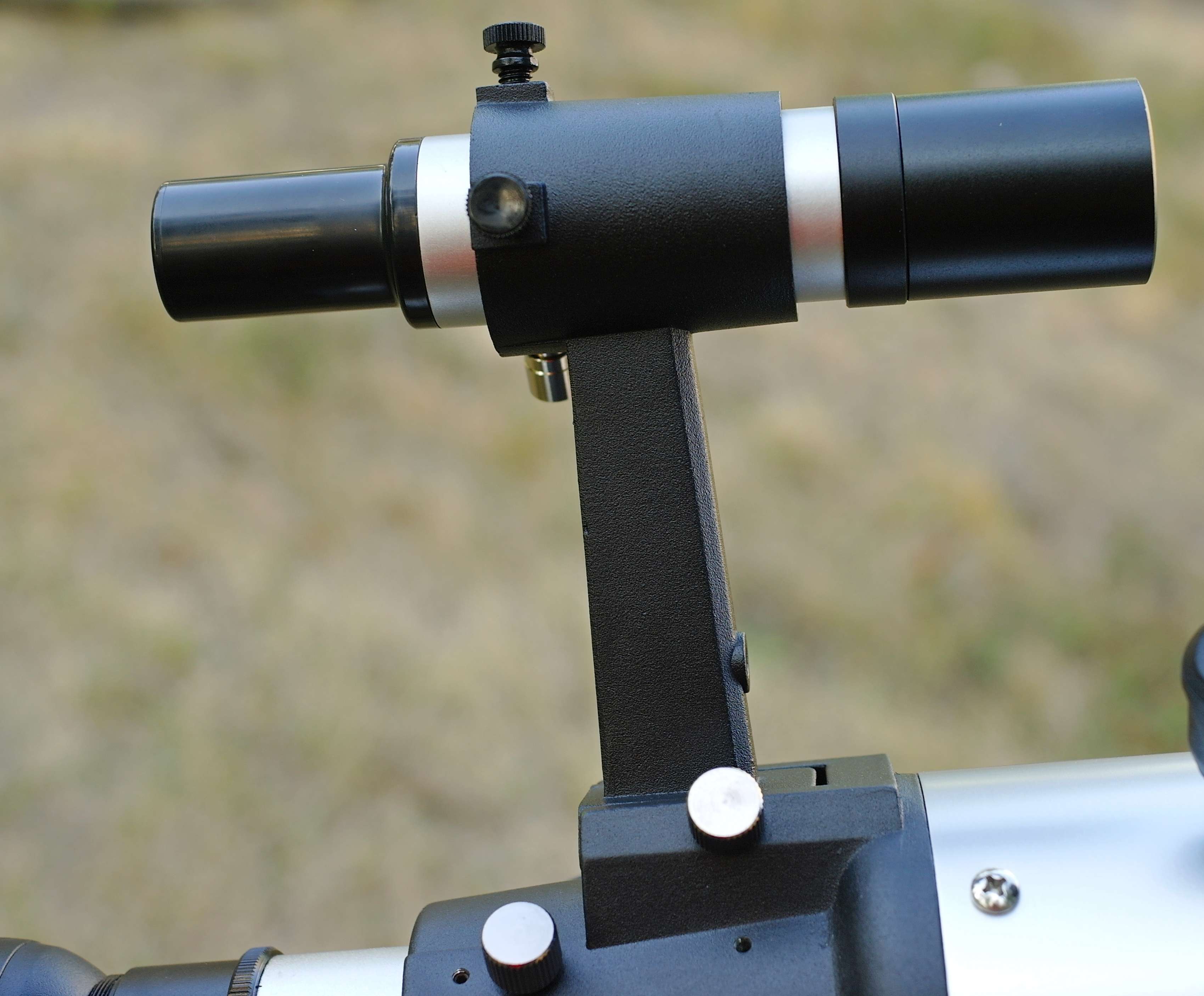

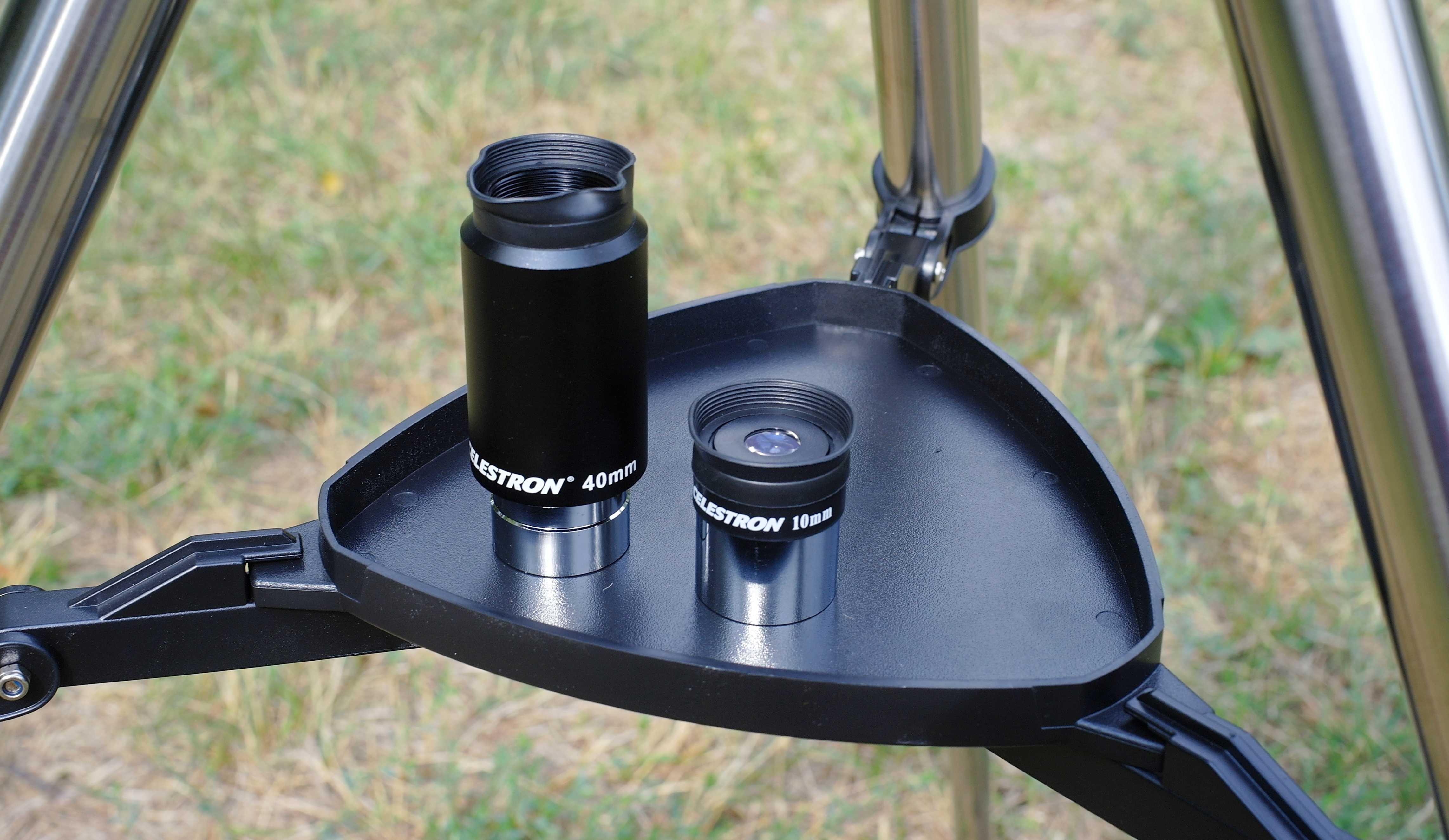

Комплектные окуляры Плессла неплохого качества с металлическим корпусом и мягкими, закатываемыми резиновыми наглазниками:
- 10 мм окуляр, имеет однослойное просветление сине-фиолетового цвета и без предохранительной проточки на посадочной юбке;
- 40 мм окуляр имеет предохранительную проточку от случайного выпадения и многослойное просветление зеленого цвета.

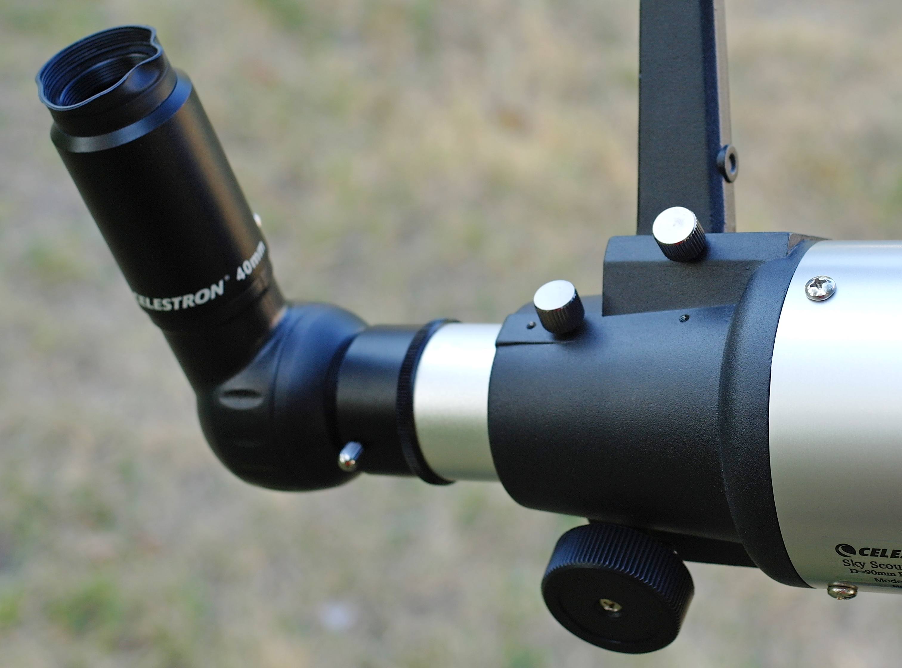

Корпус диагональной призмы полностью пластиковый, неразборный, шарообразной формы.
Оптический искатель мне очень понравился. Корпус искателя покрашен серебристой краской, в тон трубы телескопа. Оптика у искателя отличная и сделан он очень аккуратно.

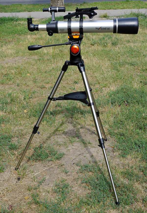

Собранный телескоп очень похож на Celestron AstroMaster 90AZ, только немного короче. Хотя при внимательном рассмотрении все здесь оказалось сделано намного добротнее. У Celestron SkyScout Scope 90 очень хороший фокусер. Ход фокусера очень деликатный и плавный, абсолютно без люфтов. Он пластиковый, но пластик очень крепкий и добротный. Конструктивно фокусер аналогичен фокусеру телескопа SW 909. На конце окулярной трубки имеется Т-резьба для установки зеркального фотоаппарата через адаптер.

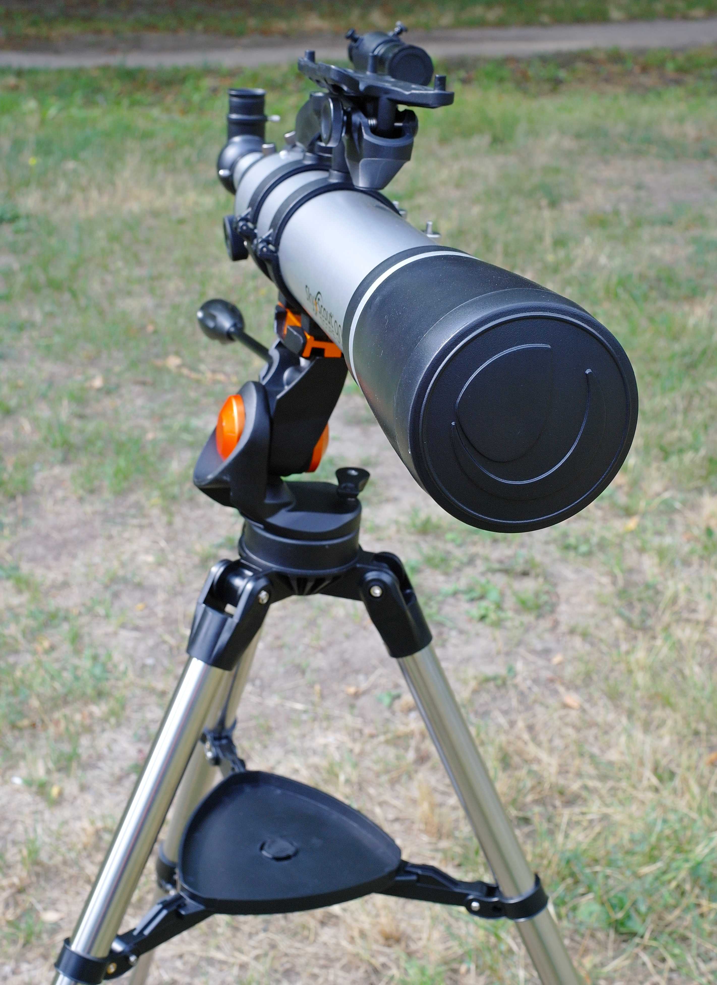

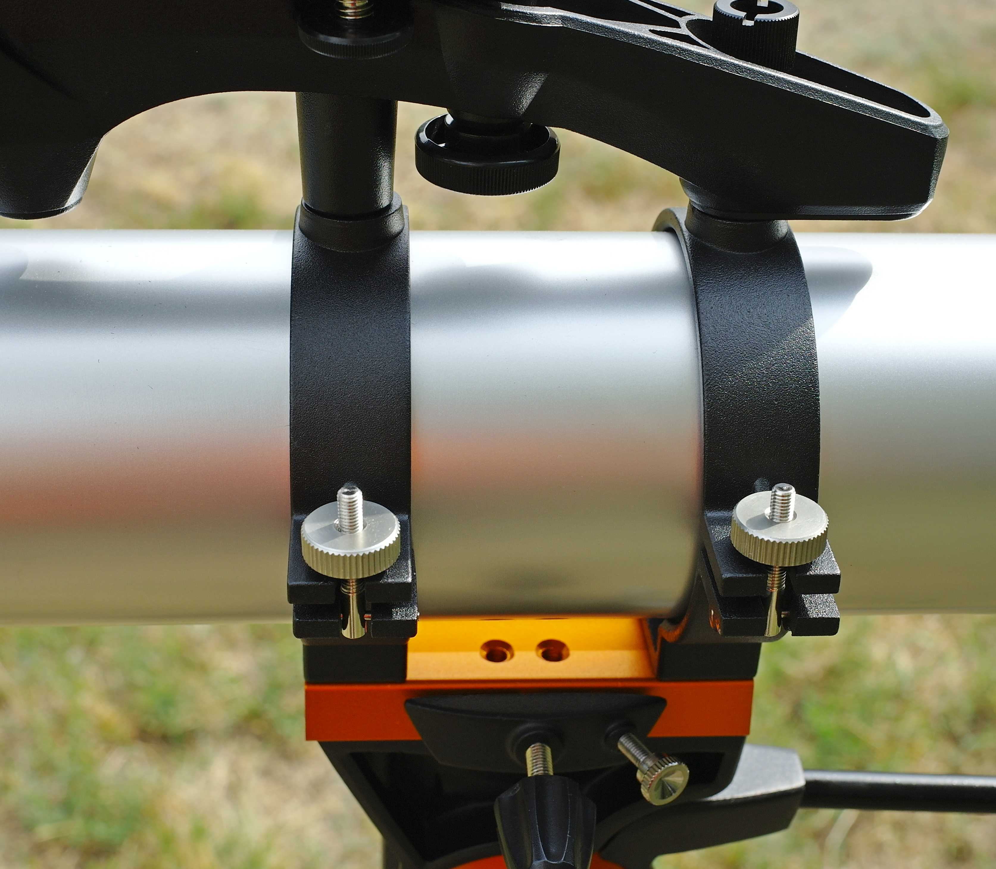

Труба телескопа изготовлена из немагнитного материала – алюминия, (специально для работы с электронным планетарием). Она снабжена пластиковой светозащитной блендой с крышкой. В отличие от AstroMaster 90AZ труба у Celestron SkyScout Scope 90 закреплена в кольцах, что позволяет легко сбалансировать ее под любую нагрузку окулярного узла.

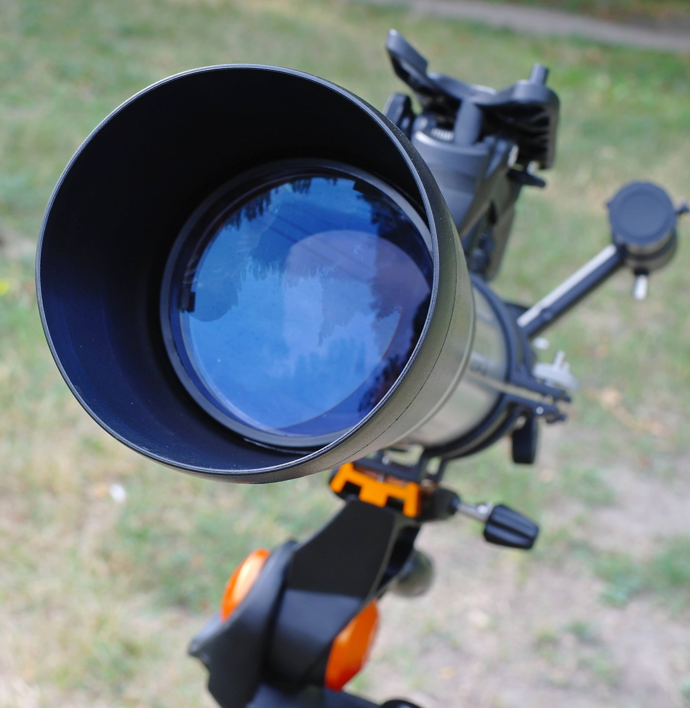

Объектив телескопа – ахроматический дублет с воздушным промежутком и сине-фиолетовым просветляющим покрытием.

Телескоп оснащен двухсекционной стальной монтировкой Celestron AstroMaster AZ. Для SkyScout Scope 90 это монтировка в самый раз. Она легко несет трубу этого телескопа. В процессе фокусировки в поле зрения окуляра заметна вибрация, но колебания незначительны и быстро затухают. Как уже отмечалось выше в средней части трубы (поверх колец) размещен специальный кронштейн для установки электронного планетария с аналогичным названием. Конструкция кронштейна позволяет юстировать оптическую ось планетария параллельно оптической оси телескопа.
Кронштейн закреплен двумя винтами и может быть легко демонтирован.
Для размещения аксессуаров во время наблюдений между ногами монтировки устанавливается пластиковый лоток округло-треугодьной формы. Этот лоток придает дополнительную жесткость монтировке.

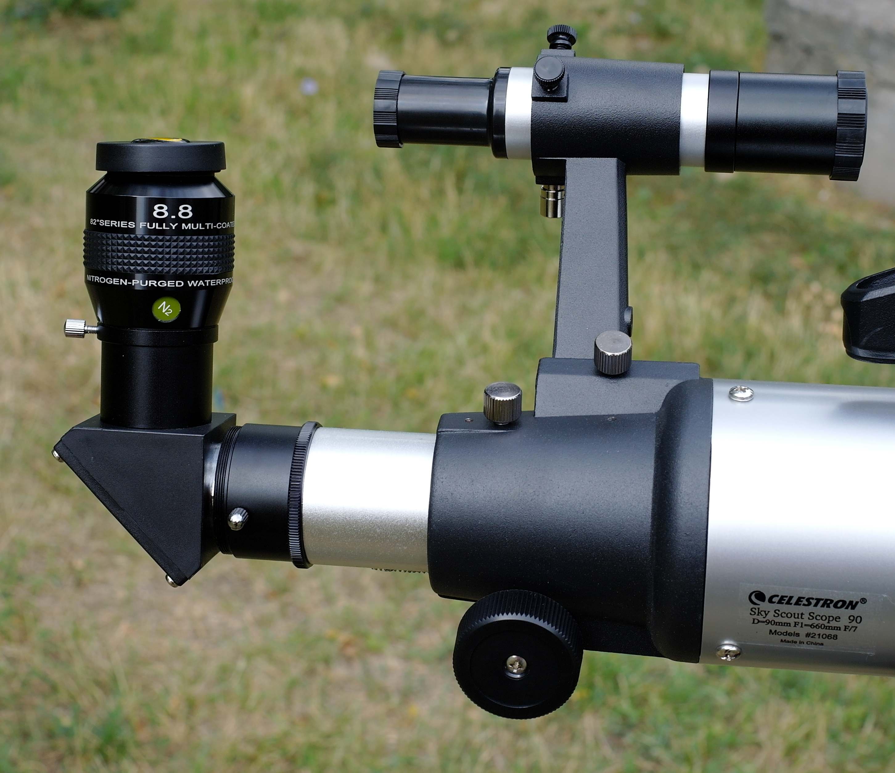

Комплектные окуляры показали себя хорошо. Пожалуй их единственный недостаток - это небольшое поле зрения (не более 40о). В 40 мм окуляр изображение полностью свободно от хроматизма, очень четкое и контрастное. Но увеличение мало, всего 16,5х. С 10 мм окуляром увеличение 66х. В комплектный окуляр и призму прямого изображения начинает проявляться хроматизм, который заметно «подмыливает» изображение. Я поставил свое диагональное зеркало от SW и окуляр ES 8,8мм 82о (увеличение 75х). Хроматизм стал едва заметен, намного повысился контраст. Попробовал DS Plano 4,5 мм (увеличение 147х). Хроматизм возрос, но наблюдать еще можно. Лунная поверхность просматривалась приемлемлемо, хроматизм в основном проявлялся по краю Лунного диска. Для Земли такое увеличение великовато, картинка темная, более оптимально 75х.
