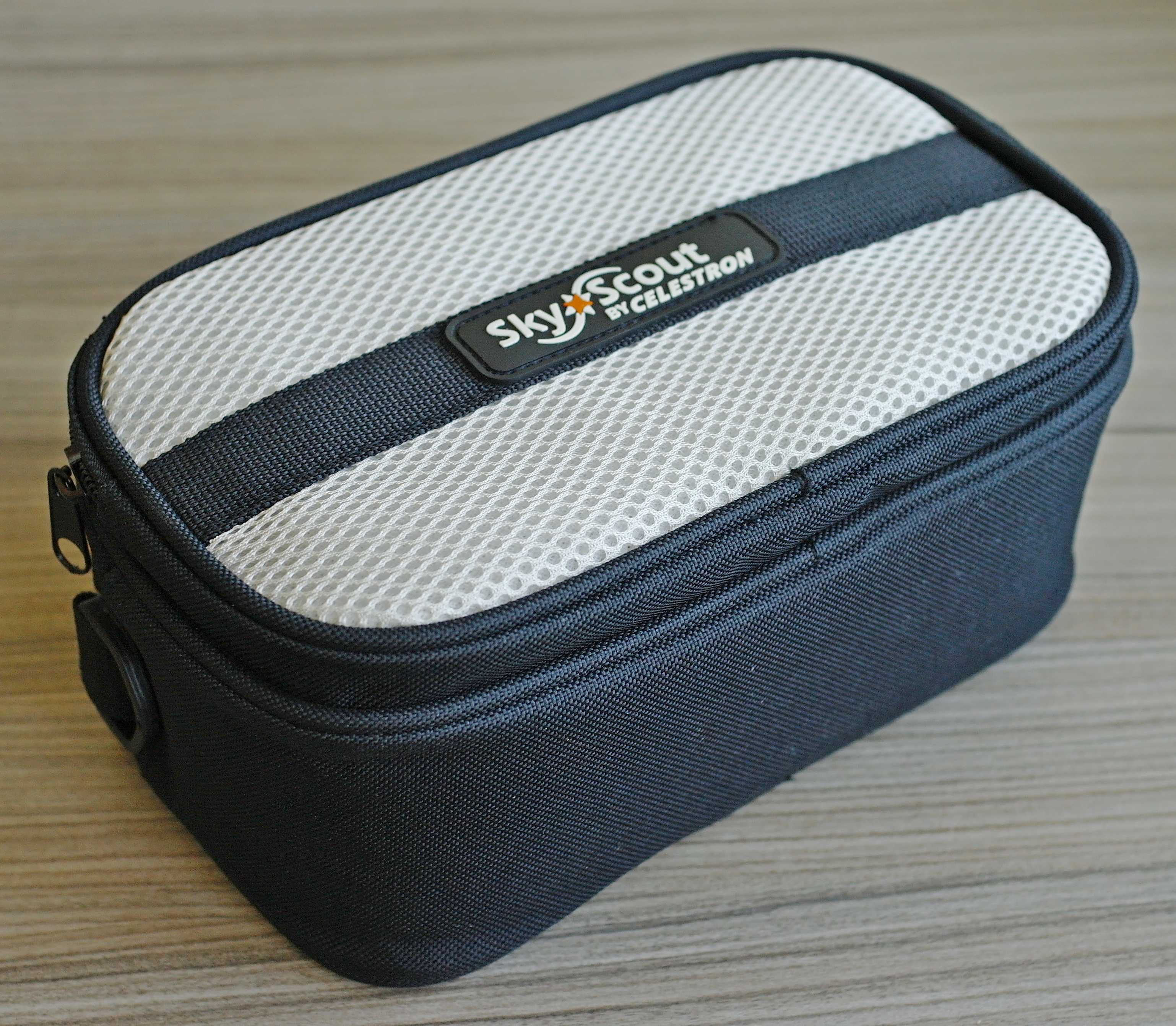

Внутри этой коробки находятся:
 Мягкий футляр из синтетического материала
 Персональный планетарий SkyScout
 Наушники
 Кабель USB
 Компакт-диск с инструкциями
 Руководство по эксплуатации и настройке
 2 батарейные гильзы (внутри отсека для батарей)

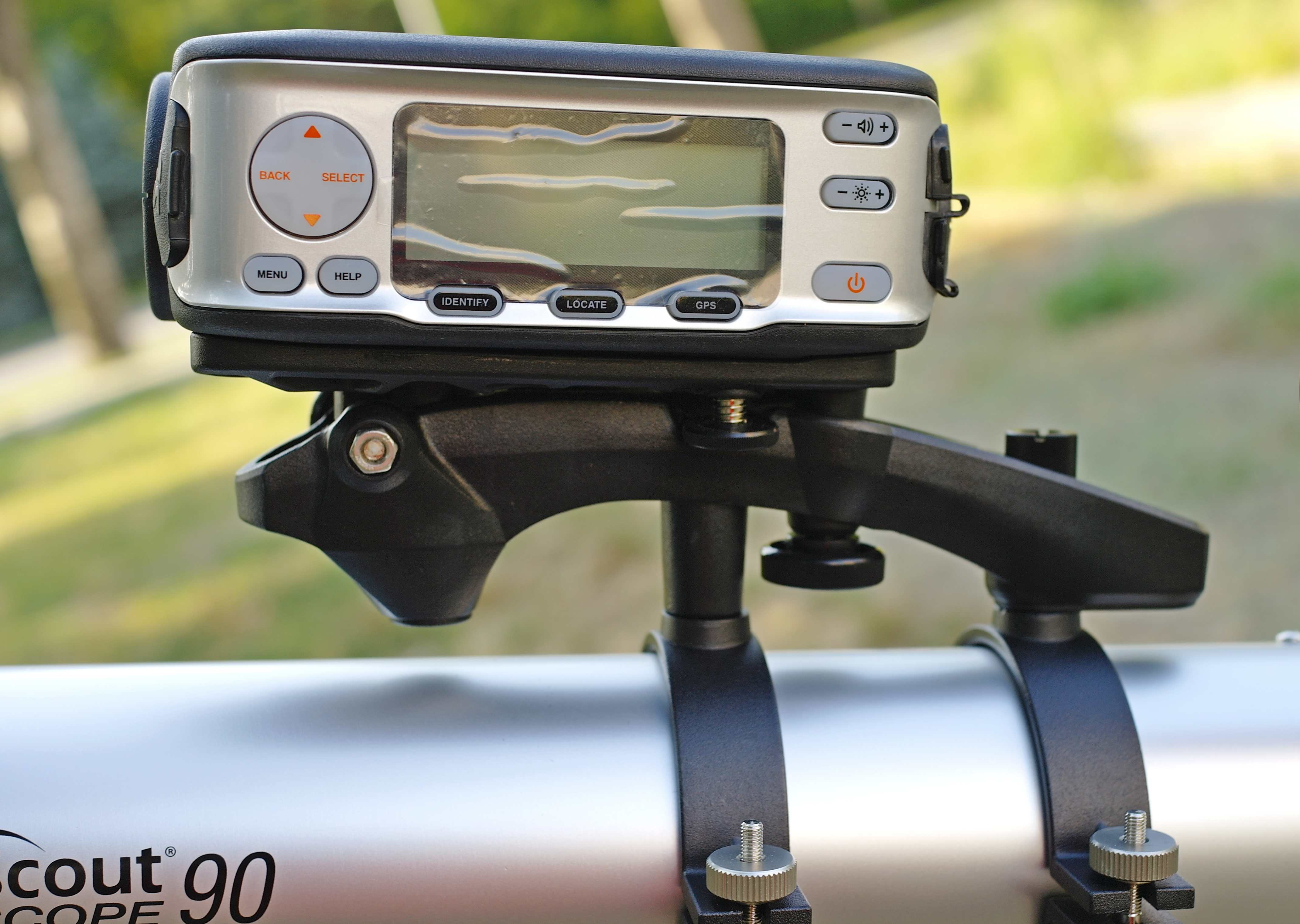

Планетарий имеет водонепроницаемый обрезиненный корпус. Для крепления к кронштейну в корпусе предусмотрено крепежное отверстие с резьбой размером 0,6 см х 50,8 см (!/4"х20), как у фотоаппаратов.

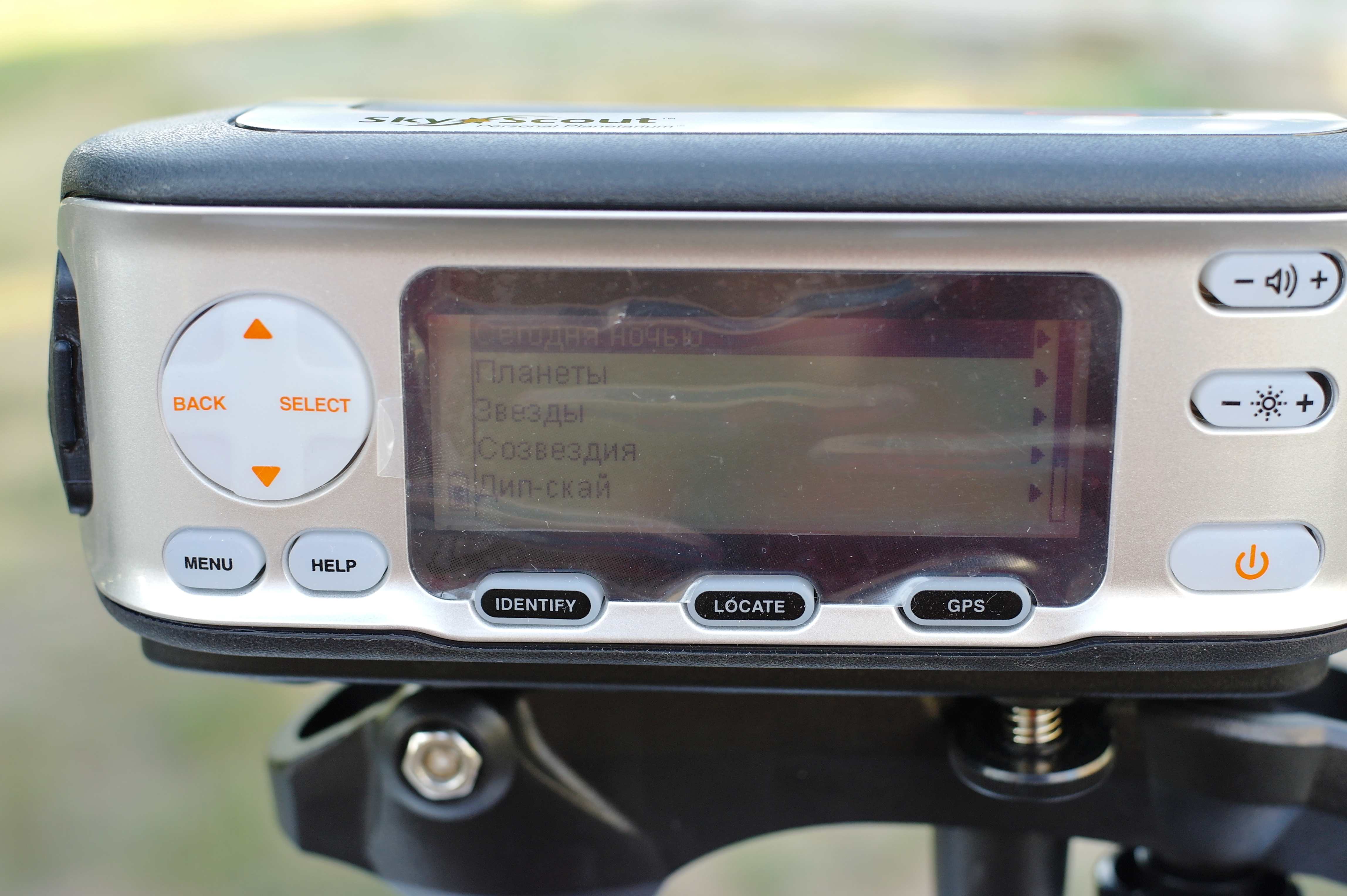

На передней панели прибора находятся кнопки:
 "Identify" (Идентифицировать),
 "Locate" (Найти),
 "GPS",
 "Help" (Подсказка)
 "Menu" (Меню]
 Настройка яркости
 Настройка громкости звука
 "On/Off (Вкл./Выкл)
 Клавиатура навигации в меню

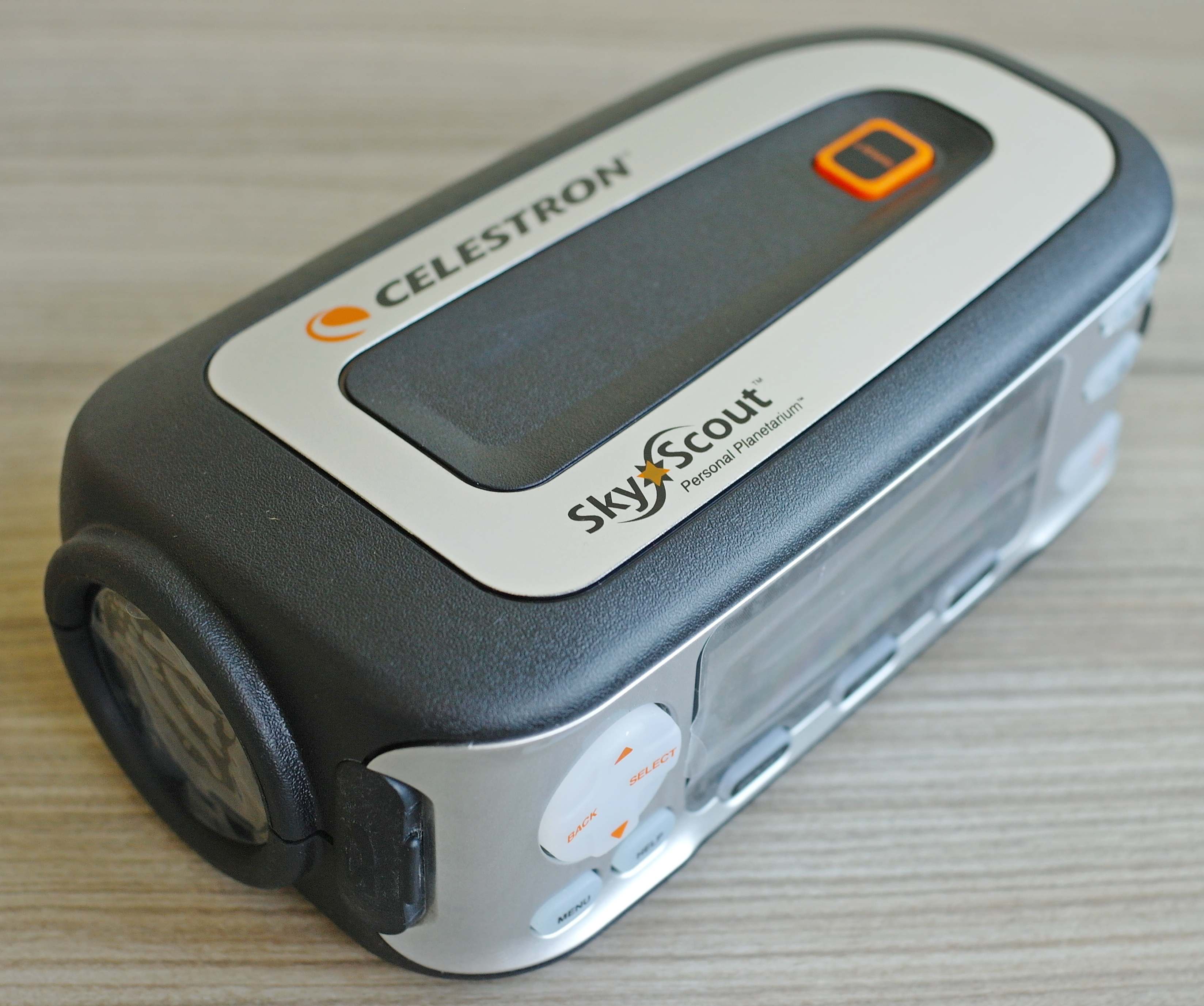

На корпусе прибора также расположены:
 Кнопка "Target" (на верхней стороне корпуса)
- слот для карты памяти SD (Карты памяти SD предоставляют интерактивные экскурсии по ночному небу (приобретаются отдельно))
- USB-ПОРТ для загрузки с ПК обновленных версий базы данных (Кабель USB входит в комплект)
- гнездо для подключения наушников размером 3,5 мм

После выноса планетария на улицу и его включения, примерно через 5 секунд он уверенно определил мои координаты, а также дату и точное время. Я выполнял как идентификацию, так и поиск небесных объектов. Прибор работал уверенно и без единого сбоя. Пробовал его как отдельно, так и совместно с телескопом Celestron SkyScout Scope 90.
