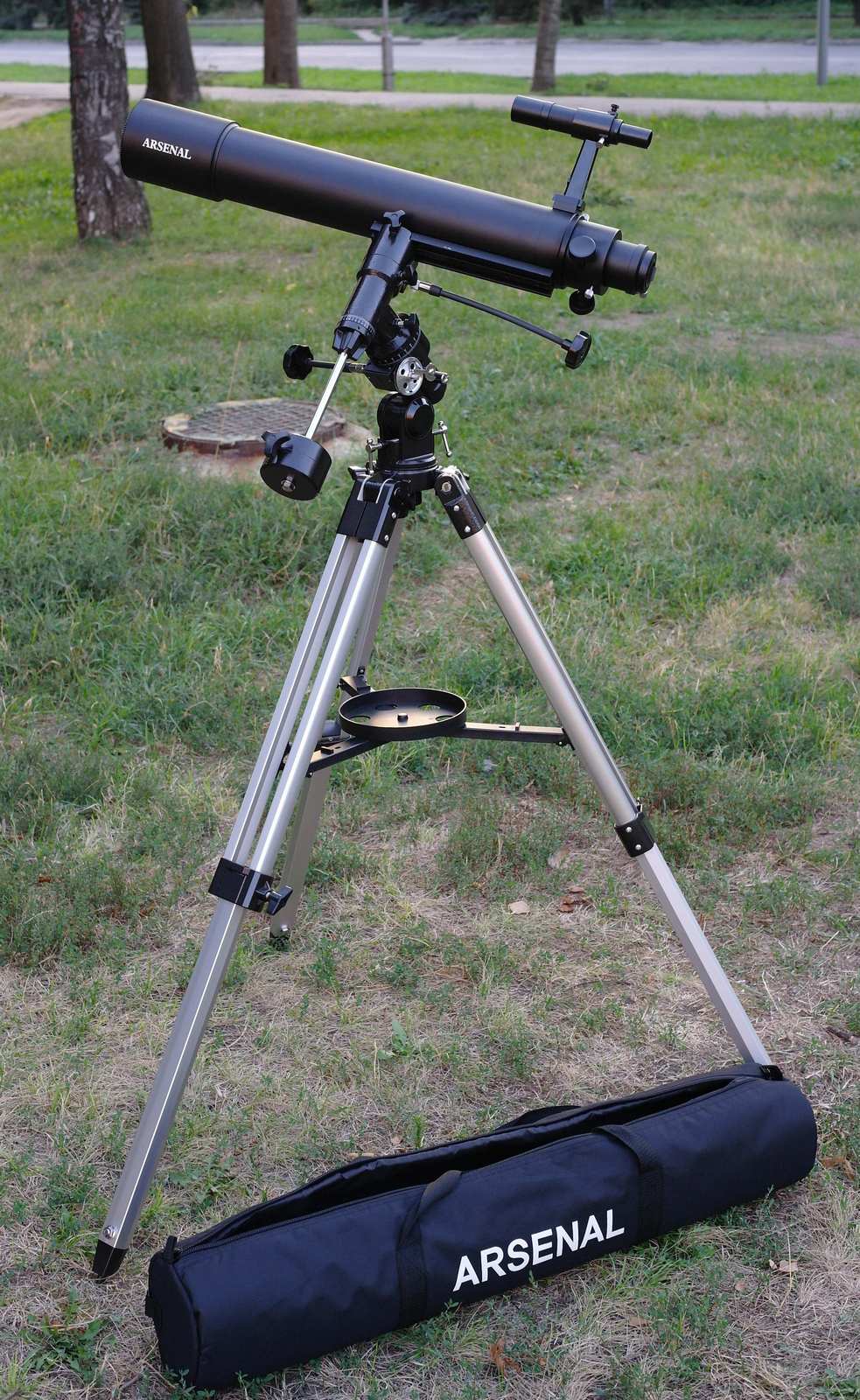

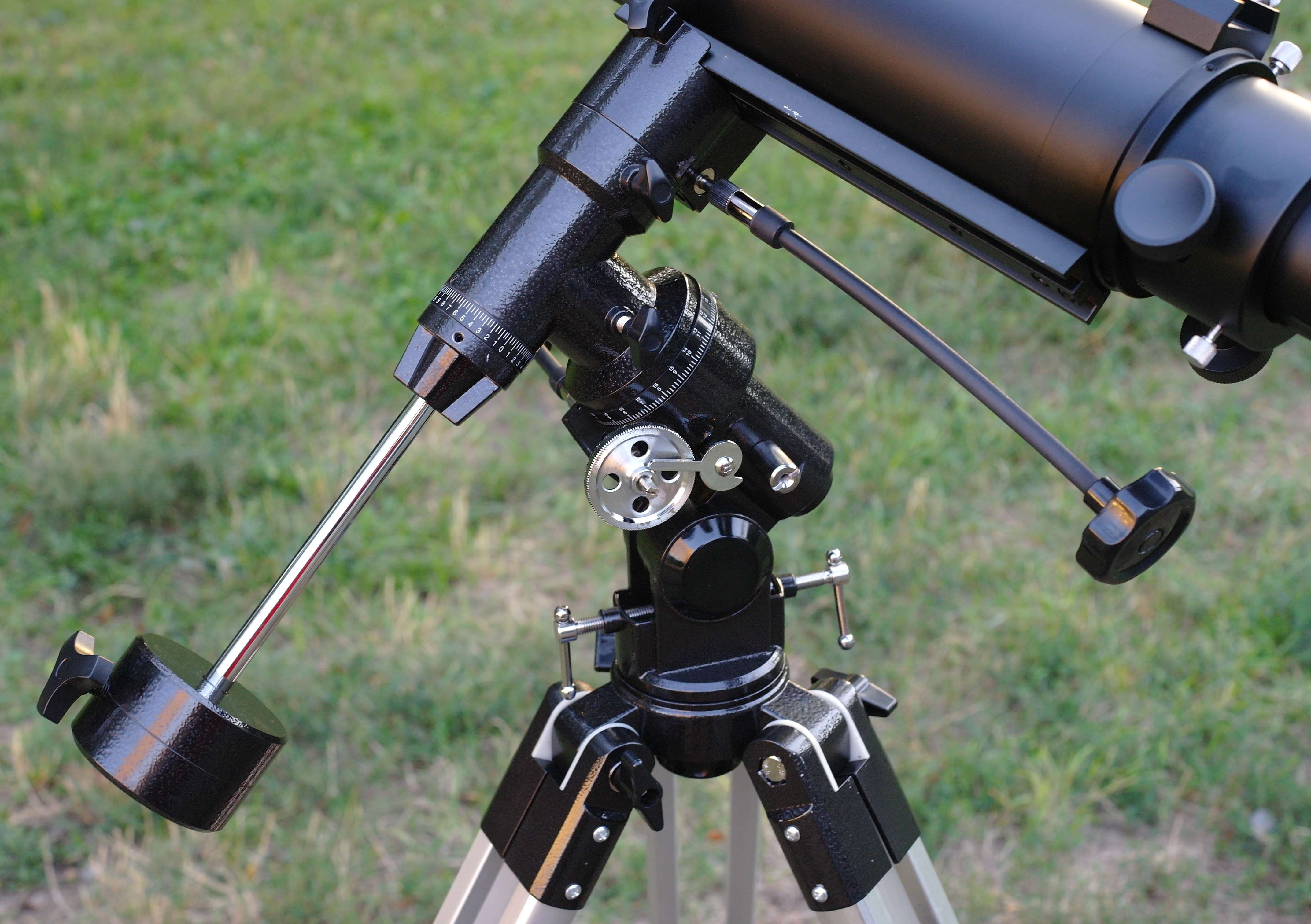

Монтировка экваториального типа на алюминиевых ногах.
Несмотря на то, что в названии телескопа присутствует EQ3, эта монтировка мало похожа на EQ3-2. Ноги похожи, а вот голова совершенно другая, заметно меньше и легче. Кроме того отсутствует пузырьковый уровень. Монтировка оснащена ручками тонких движений по обеим осям. Причем эти ручки присоединяются к монтировке при помощи накидных гаек, а не винтиков, что явный плюс. Голова монтировки качественно окрашена черной молотковой эмалью. В разложенном состоянии между ногами монтировки вкручивается полочка для аксессуаров, которая придает дополнительную жесткость монтировке.
Несмотря на мелкиее недочеты, монтировка произвела очень положительное впечатление. Ход узлов монтировки очень плавный, люфты полностью отсутствуют.

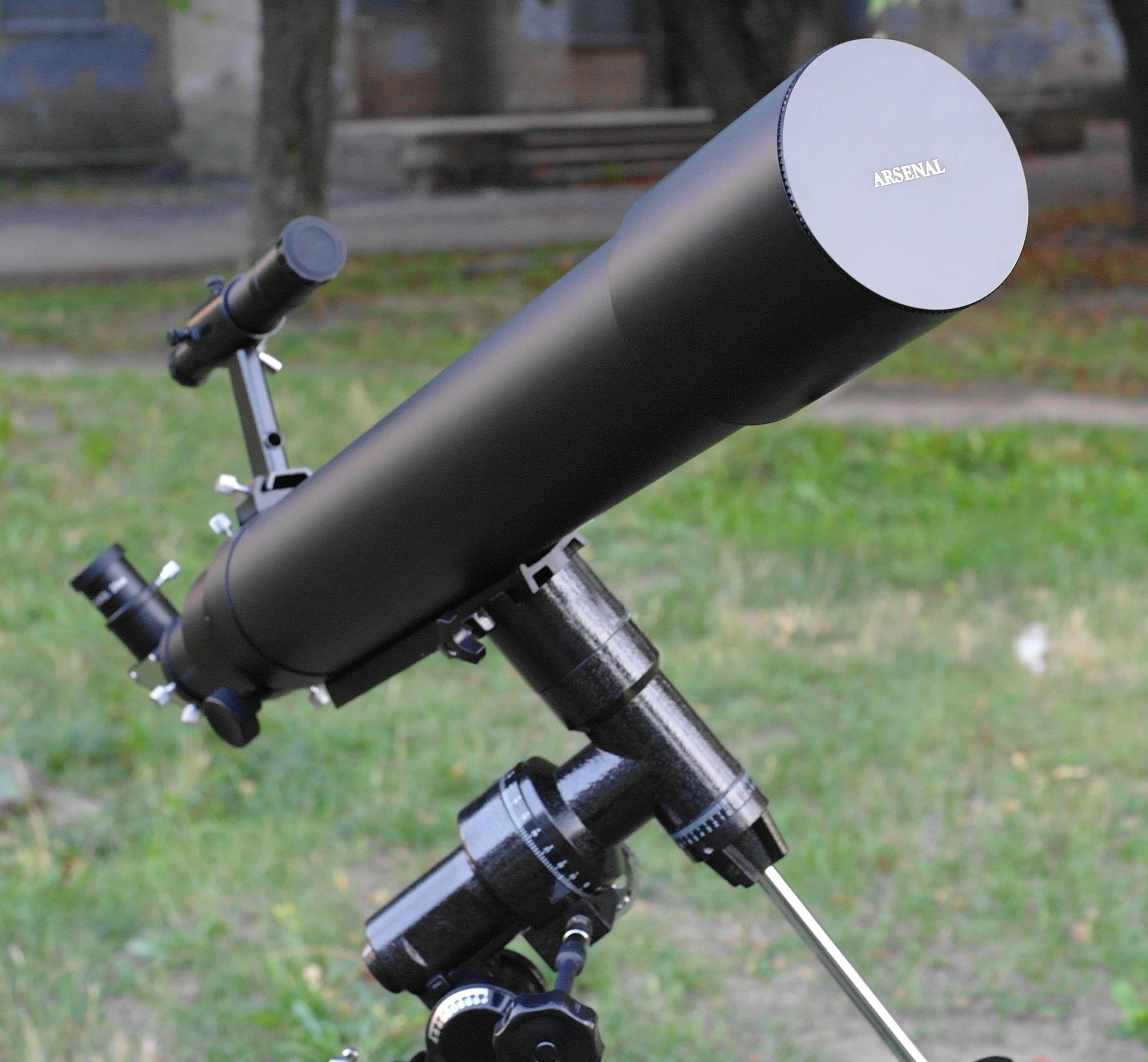

Глядя на трубу, кажется, что это телескоп более высокого уровня, чем обычный рефрактор-ахромат. Труба полностью металлическая, окрашена черной матовой эмалью.

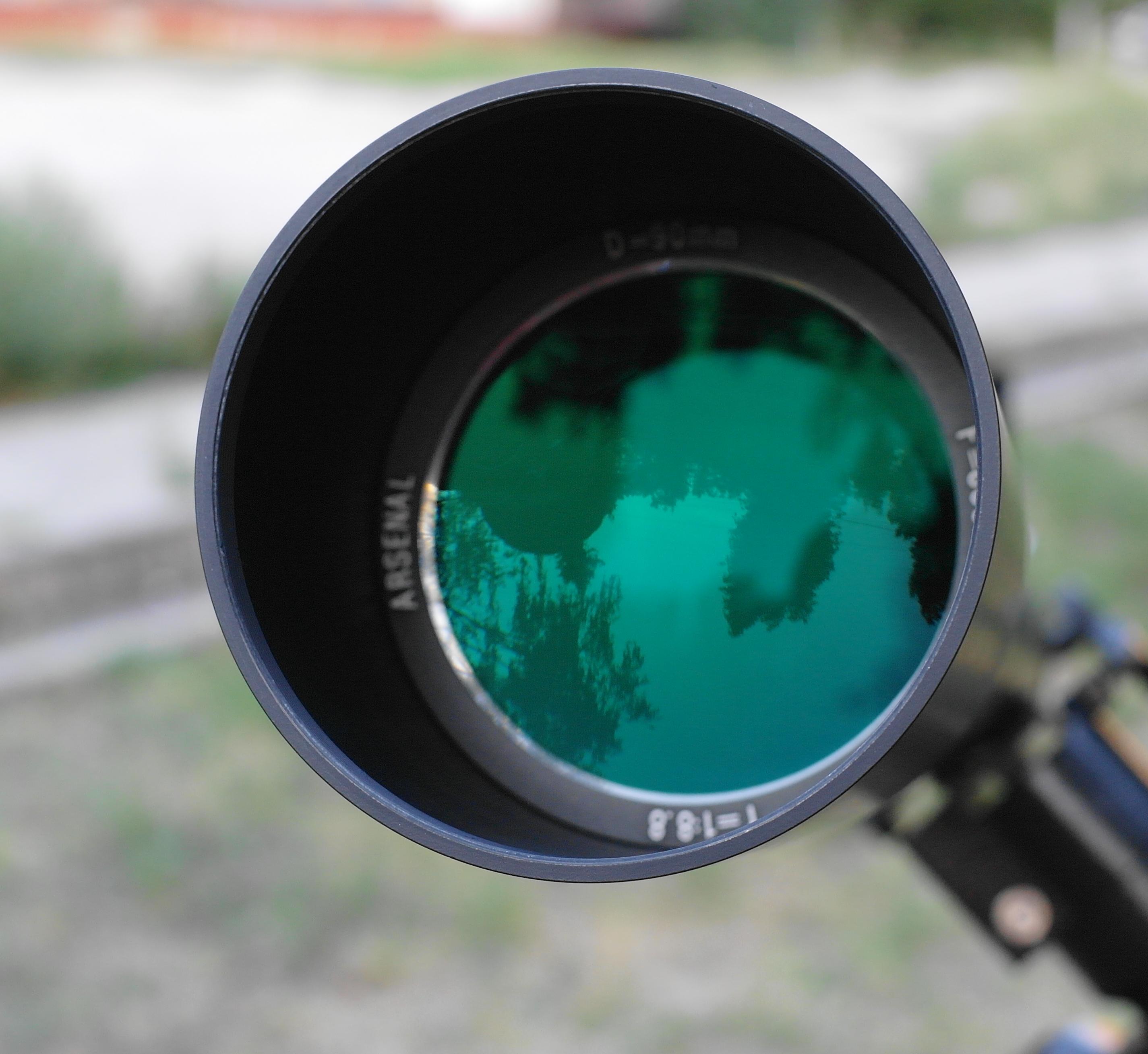

Объектив телескопа – ахроматический дублет диаметром 90мм и фокусным расстоянием 800 (относительное отверстие 1:8,8) с воздушным промежутком и многослойным просветлением зеленоватого цвета. Блики от просветления неяркие, приглушенные, что свидетельствует о высоком качестве просветляющего покрытия. Оправа объектива полностью металлическая, не юстируемая. Спереди на оправе белой краской по гравировке нанесены надписи с параметрами объектива (как у апохроматов).
800 EQ3 10 Сентябрь 2014 20:58 шестое
Внутри трубы установлены светоотсекающие диафрагмы, и все хорошо зачернено черной матовой краской. Бленда тоже металлическая, сдвижная. Крышка, которой закрывается объектив металлическая, закручивается по резьбе. Очень удобно, к тому-же никогда не выпадет и не потеряется.

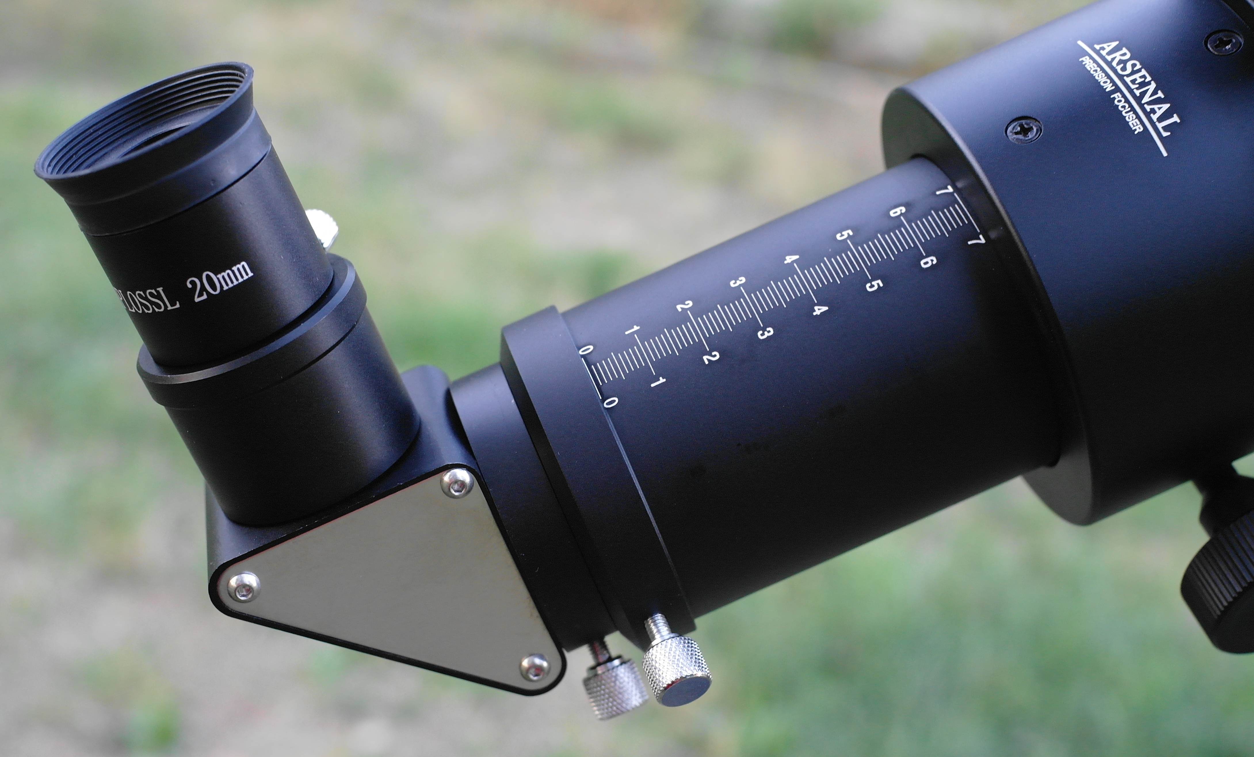

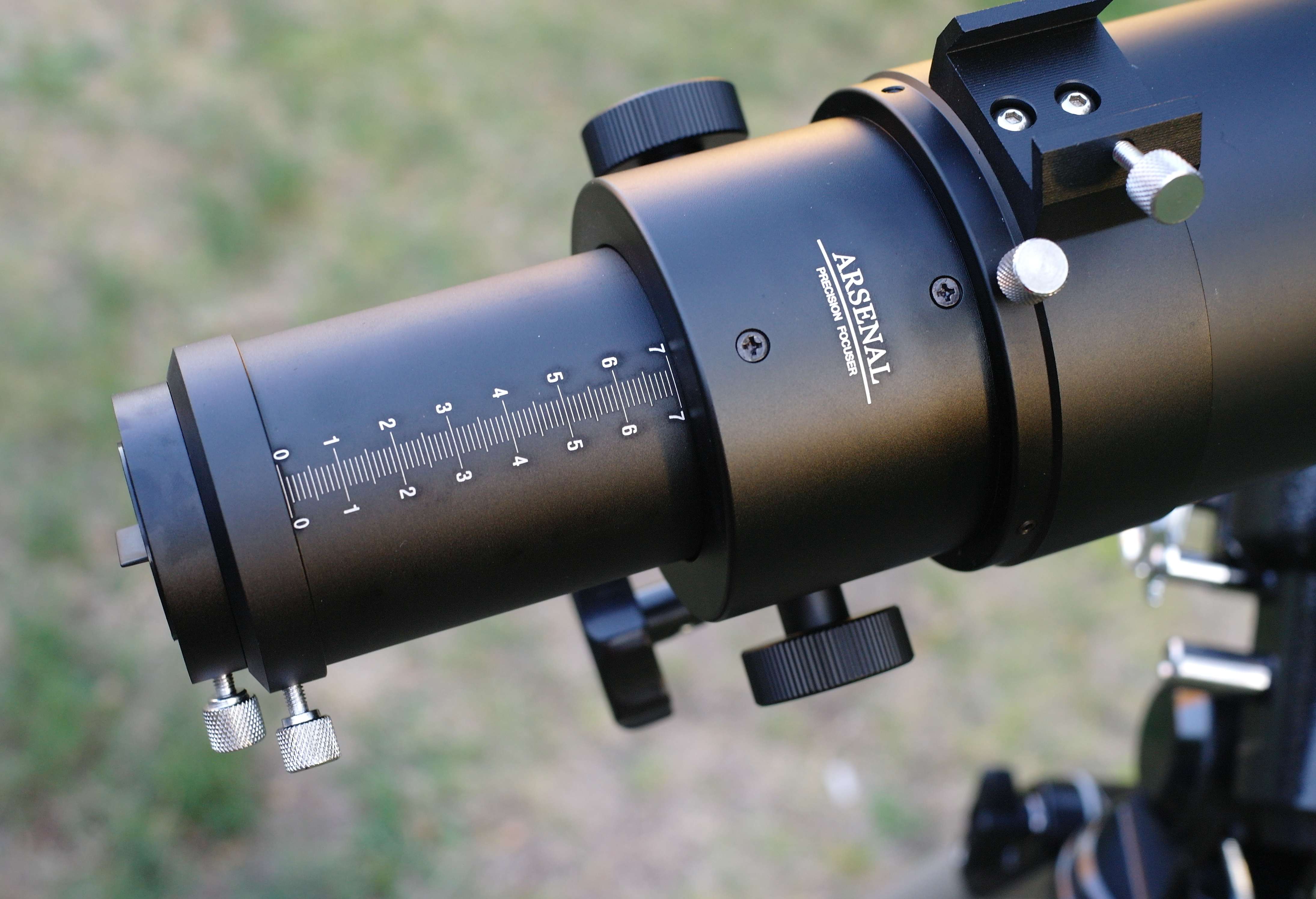

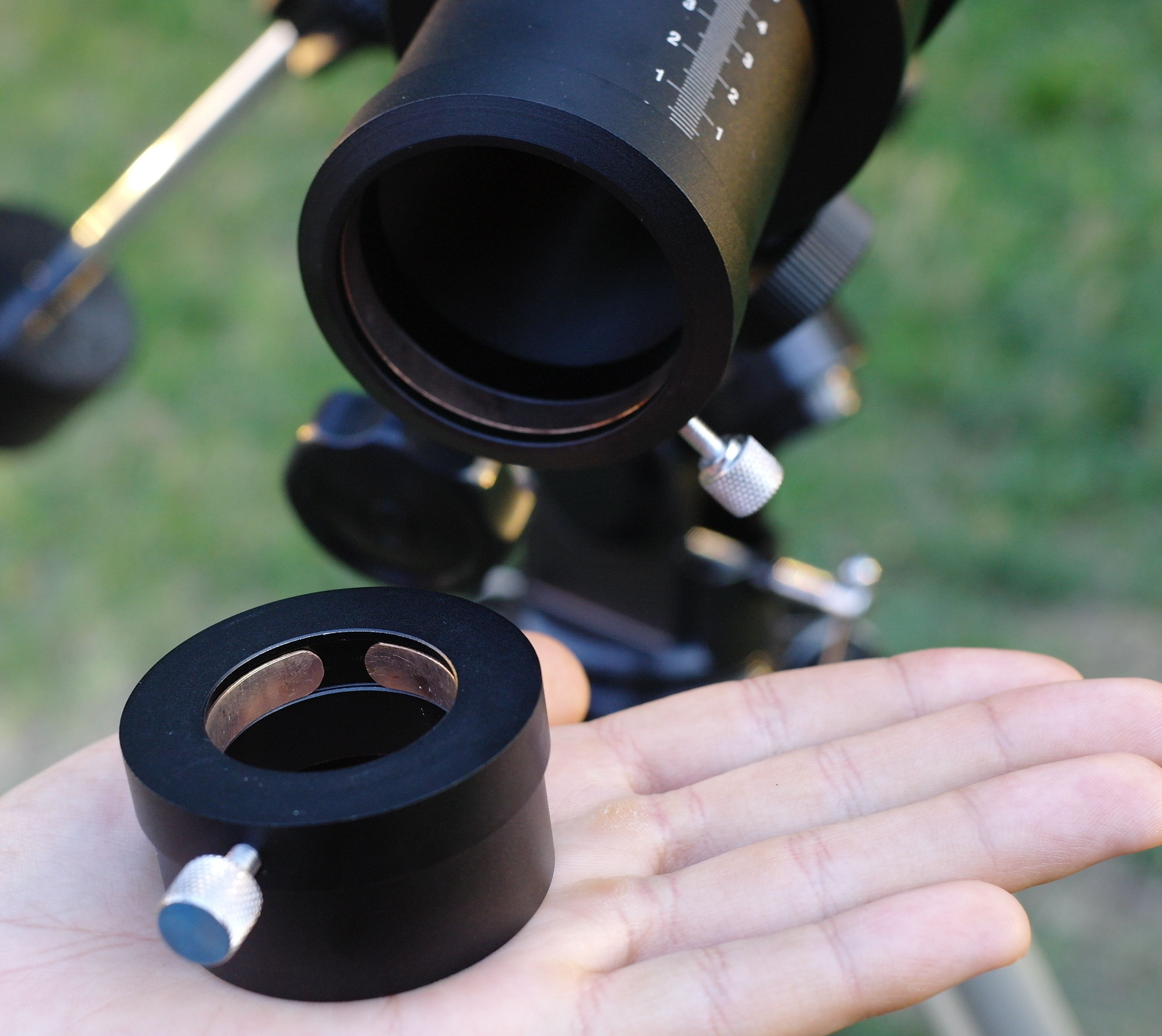

Фокусер телескопа – односкоростной поворотный 2’’ фокусер Крейфорда с адаптером на 1,25” и компрессионными кольцами. Длина хода фокусера 70мм. Работать с таким фокусером очень удобно. Размер в 2” обеспечивает данному телескопу внушительное поле зрения в 3 градуса.
800 EQ3 10 Сентябрь 2014 20:58 четвертое
Труба крепится к монтировке при помощи длинной (320мм) планки типа «ласточкин хвост».

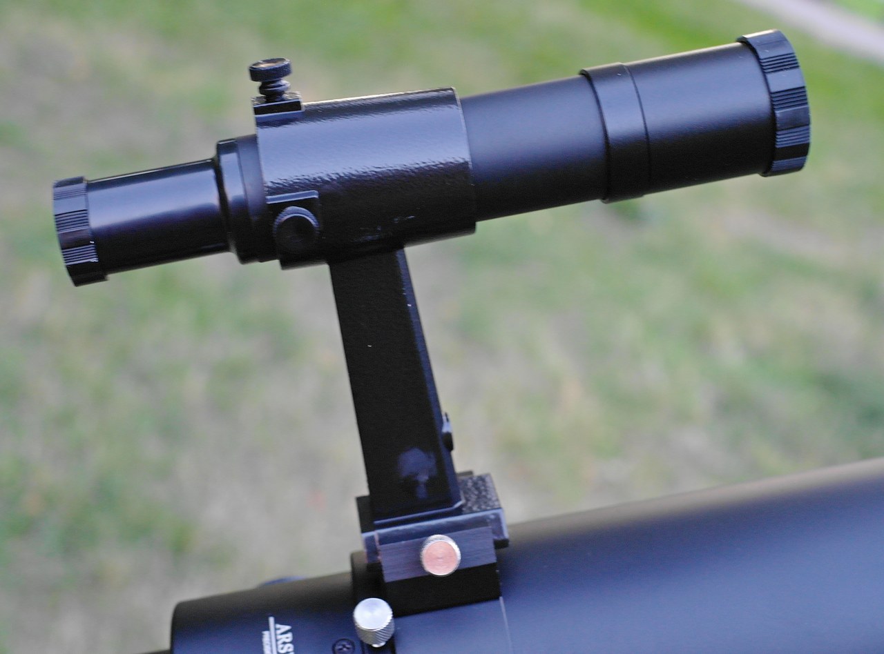

Искатель у этой модели оптический 6х30, очень хорошего качества.

Телескоп мне очень понравился. Отличное качество оптики трубы, в которой мне не удалось обнаружить никаких недостатков, свойственным бюджетным китайским ахроматам. 2” фокусер Крейфорда – это еще одно достоинство этой трубы. Монтировка тоже весьма неплохая, хотя недостаточно тяжелый противовес не очень уверенно уравновешивает трубу. Отсутствие пузырькового уровня и возможности установки искателя полюса ограничивают применение этого телескопа для фотографических работ.

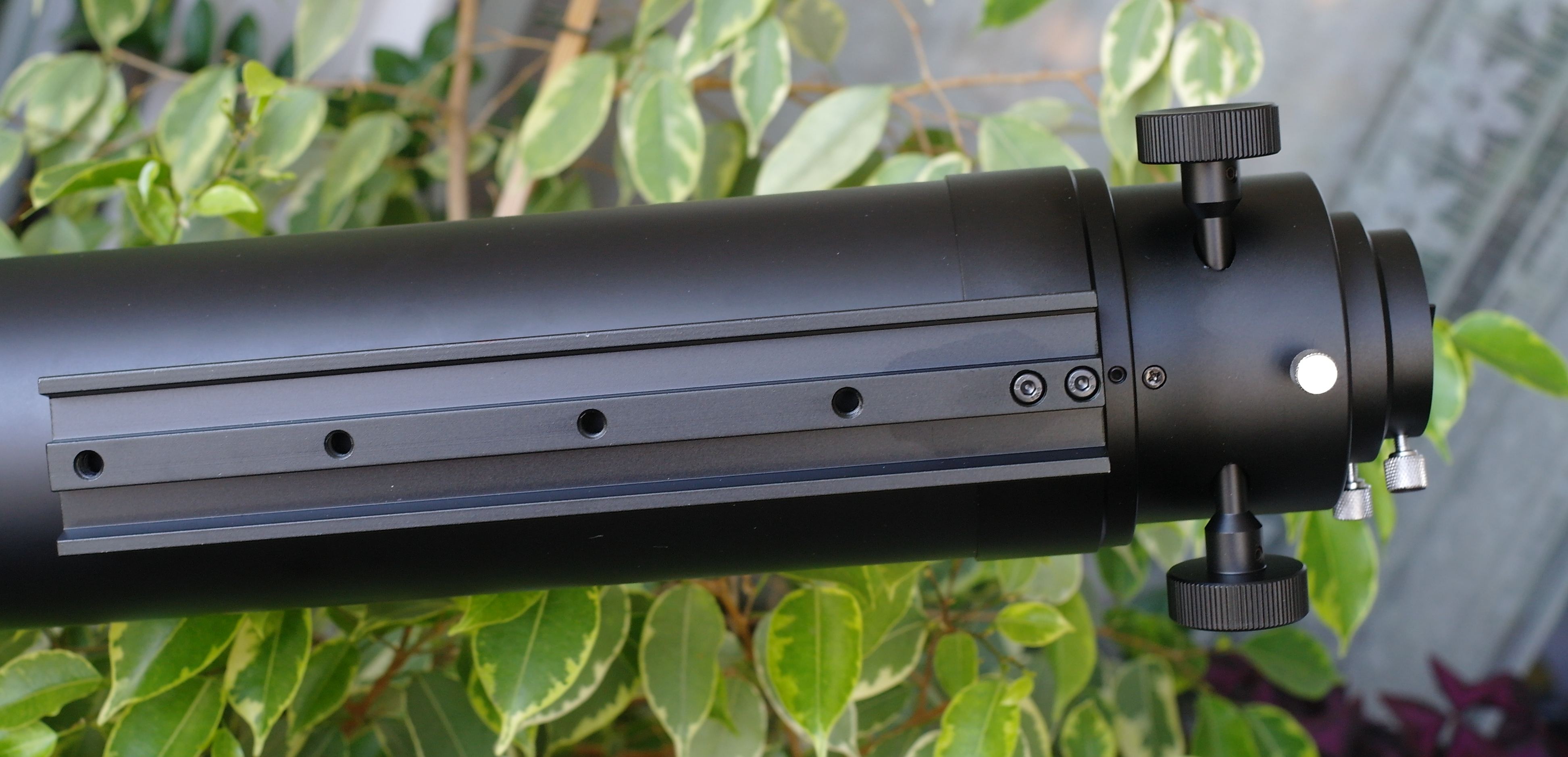

Самым существенным недостатком механики считаю нерациональное крепление пластины «ласточкин хвост» к трубе.
Она прикреплена двумя винтами возле края пластины к фланцу трубы со стороны фокусера. Такое крепление пластины не надежно (пластина немного люфтит относительно трубы телескопа) и добавляет дрожания при прикосновении к трубе. Я поначалу даже подумал, что в завышенной вибрации виновата монтировка.
Однако эти небольшие недочеты мало портят общую очень положительную оценку.
Будущим владельцам телескопа я бы порекомендовал доукомплектовать телескоп 2” диагональным зеркалом, чтобы использовать все преимущества 2” окулярной трубки. Неплохо было бы расширить линейку окуляров и докупить апертурный солнечный фильтр.
Конструкторам телескопа хочется посоветовать оснастить трубу телескопа кольцами или хотя бы изменить крепление пластины «ласточкин хвост», и закрепить ее в трех местах - посередине и по краям.
Если можно было бы приобрести эту трубу без монтировки – ОТА, то количество потенциальных клиентов еще более возросло.

В пост не поместились все фотографии, поэтому добавляю фото с крепежом пластины "ласточкин хвост", для ясности вопроса.

3. ЛХ крепится к трубе сзади на 2-х винтах, а спереди - на двустороннем скотче, что есть, имхо, не очень хорошо. Хотя и держит. А сверлить трубу не хочется (хотя, если уж сверлить - то я бы ЛХ вообще передвинул бы к объективу). А лучше бы трубу ещё и с кольцами поставляли.

В искатель в серой зоне перекрестие видно плохо (мягко говоря). Вышел немного из положения- купил у китайцев фиолетовый лазер, примотал изолентой к искателю для быстрой наводки. Очень удобно! А точно - уже искателем.
