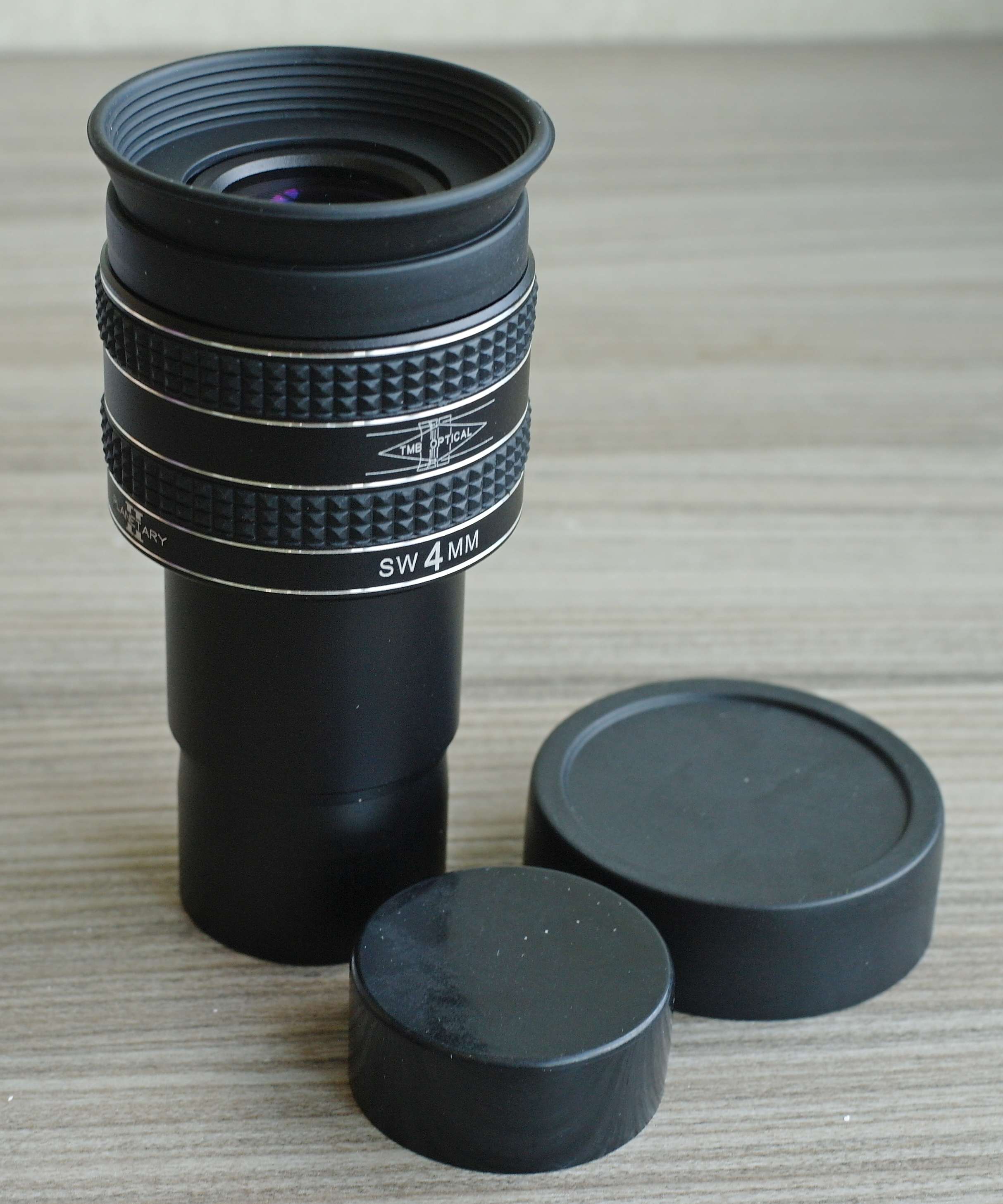

Окуляр Arsenal-TMB 4мм, 1.25'' SWA58 гр.

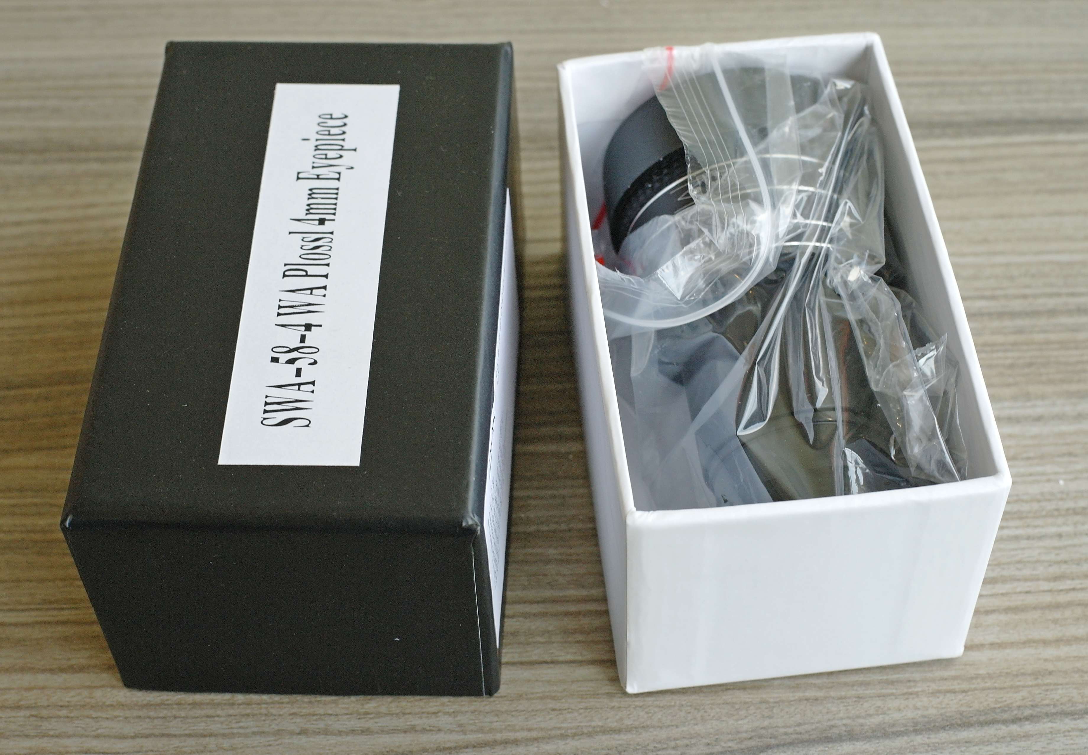

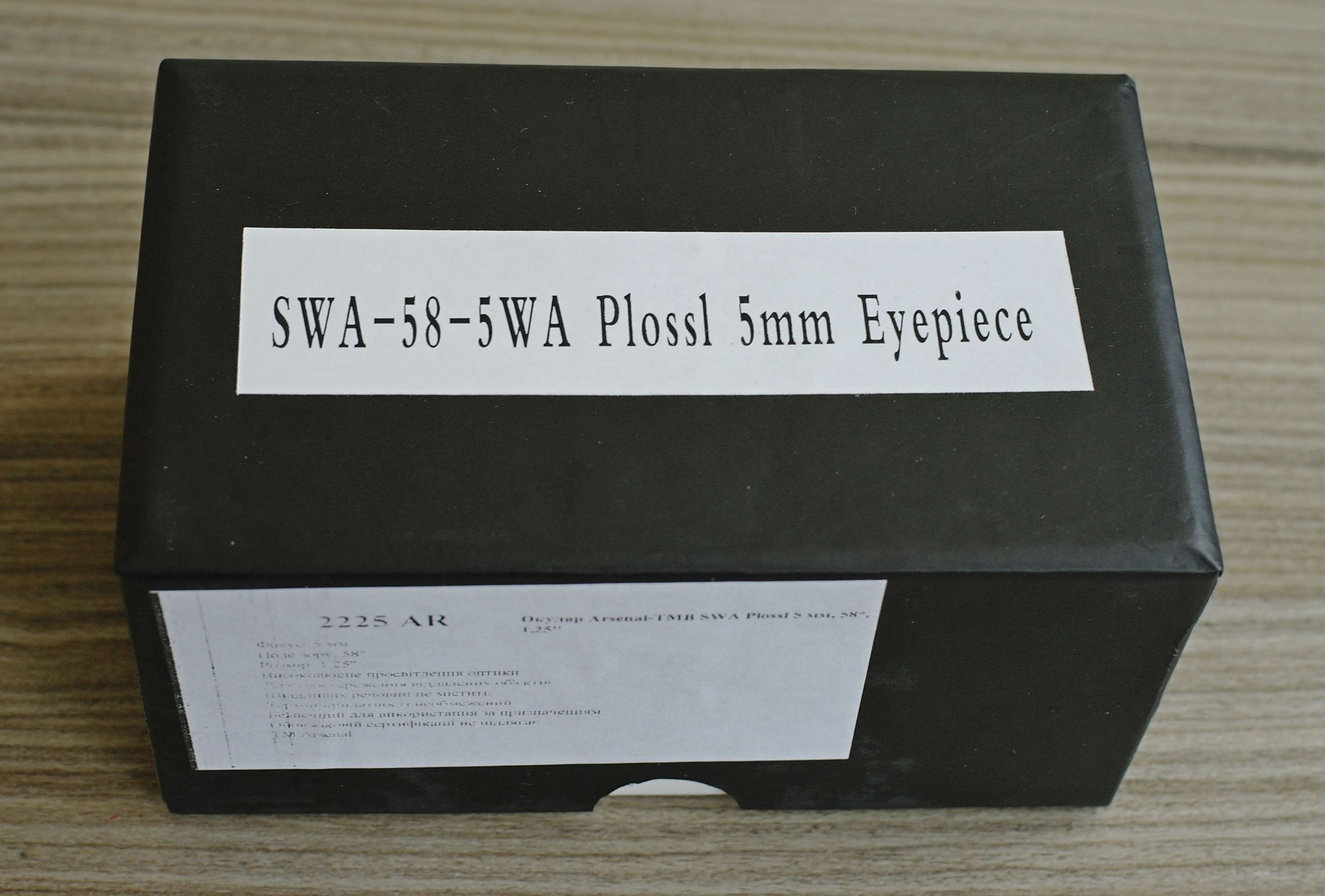

Окуляр поставляется в солидной и крепкой коробочке из плотного черного картона. На коробке сверху наклеен стикер с надписью SWA-58-4WA Plossl 4мм Eyepiece. Внутри коробки в полиэтиленовом пакетике находится окуляр. На обоих торцах окуляра надеты крышечки из черного пластика.
Конструктивно окуляр очень похож на его собрата из серии Arsenal SWA58 гр. Очевидно это два варианта исполнения одного и того же окуляра. Хотя Эрнест Шекольян утверждает, что это не совсем так. Конструктив корпуса этих окуляров немного отличается.

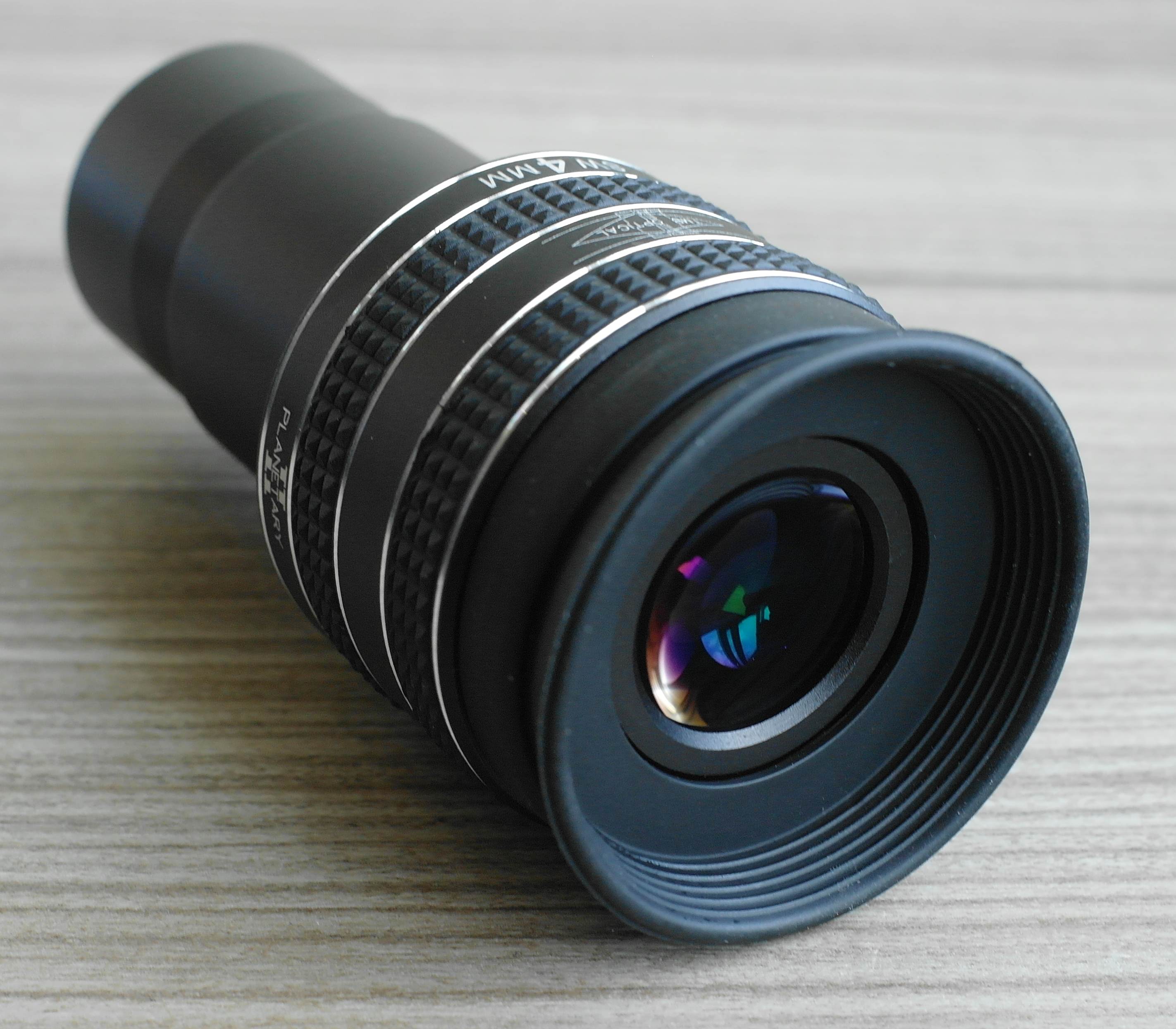

Корпус окуляра Arsenal -TMB 4мм, 1.25'' SWA58 гр. полностью черный, имеет качественное чернение, на уровне окуляров премиум класса. Верхний цилиндр корпуса большего диаметра. Он опоясан двумя рифлёными резиновыми полосками, расположенными между тонкими никелированными колечками. Еще одно такое колечко расположено внизу корпуса окуляра. Эти колечки придают корпусу солидности и делают окуляр более презентабельным. В нижней части корпуса белой краской аккуратно выполнены надписи SW 5мм (2 раза) и Planetary II (2 раза). Посередине корпуса нанесена эмблема фирмы TMB OPTICAL. Наглазник выполнен из мягкой качественной резины, подворачиваемый. Высота наглазника регулируется вращением корпуса. Нижняя часть корпуса окуляра меньшего диаметра, переходит в посадочную втулку, имеющую коническую предохранительную проточку от случайного выпадения из фокусера. В посадочной втулке имеется резьба под светофильтры 1,25''. Все линзы окуляра имеют многослойное просветление изумрудно-лилового цвета. Торцы линз хорошо зачернены.

Вид со снятыми крышками
Потребительский обзор окуляров Arsenal-TMB 4 и 5мм, 1.25'' 02 Октябрь 2014 20:49 восьмое

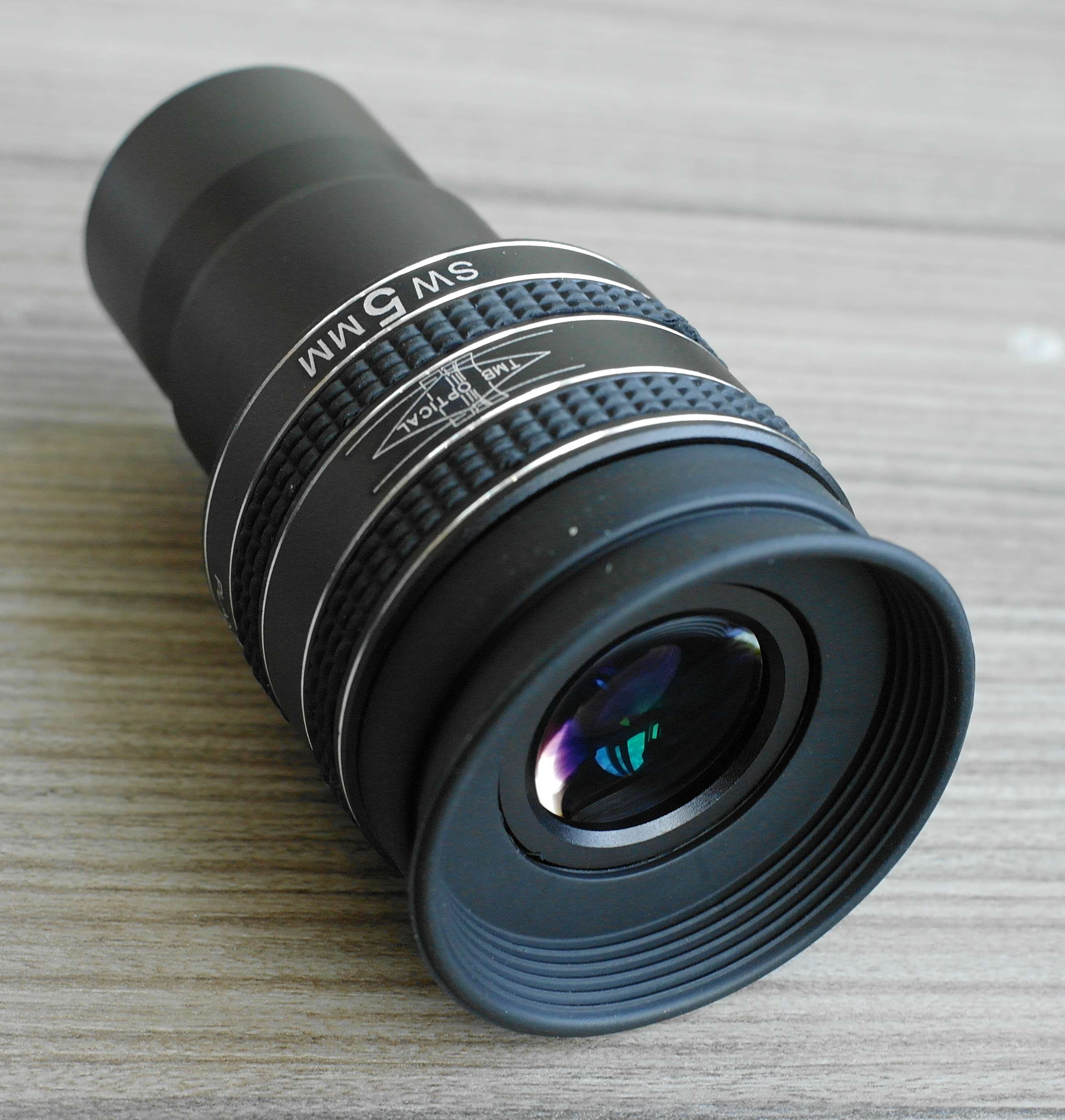

Вид со стороны глазной линзы

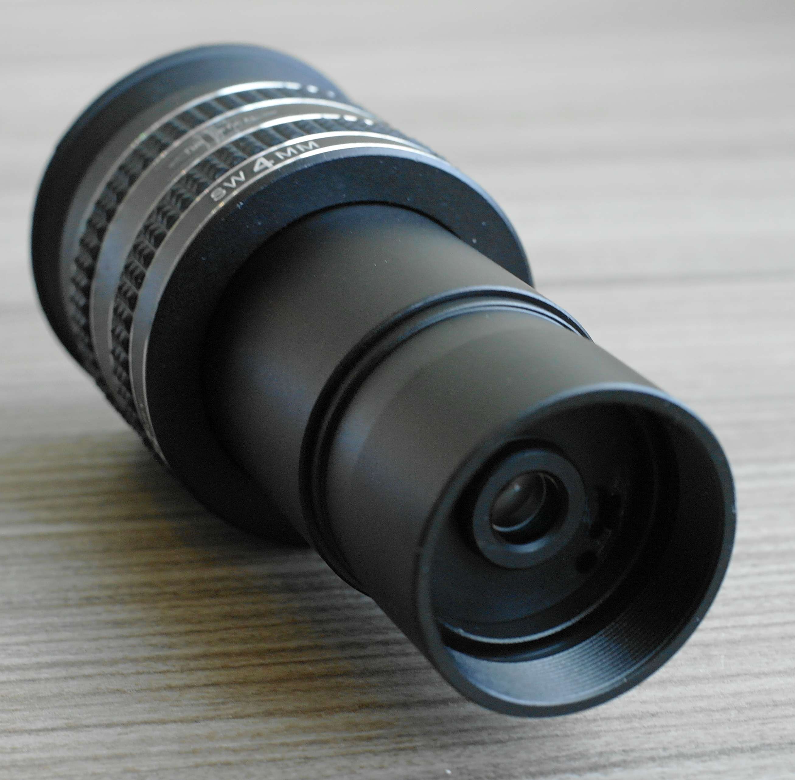

Вид со стороны полевой линзы

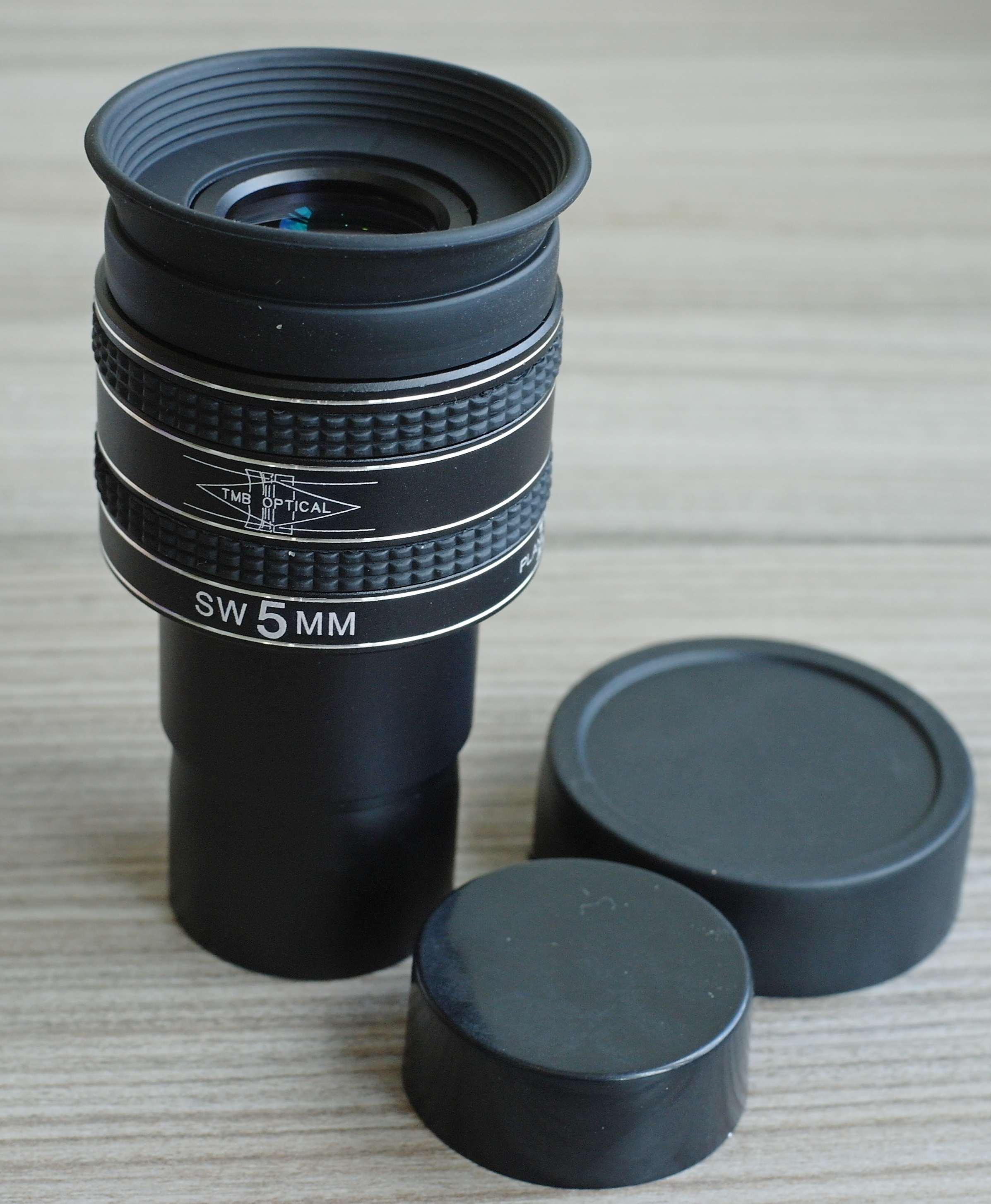

Окуляр Arsenal-TMB 5мм, 1.25'' SWA58 гр.

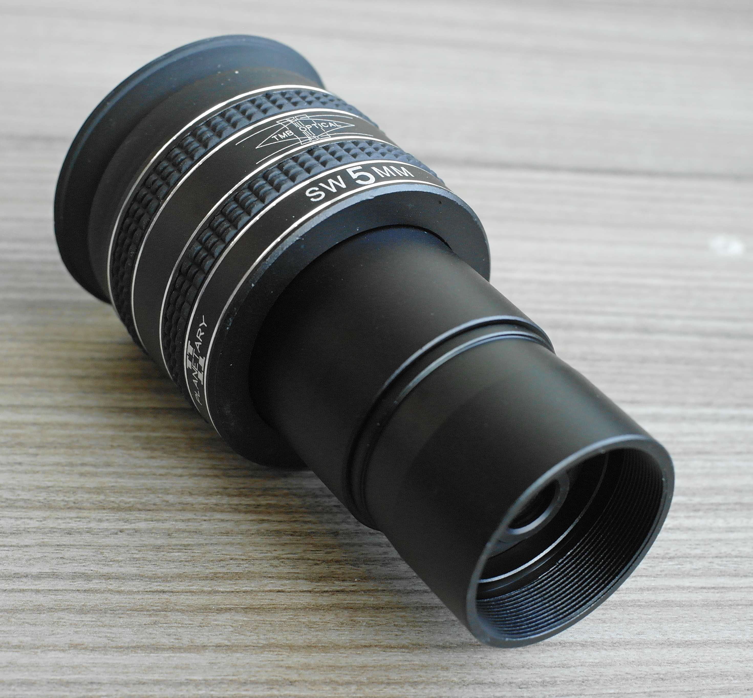

Внешне этот окуляр идентичен предыдущему, за исключением длины нижней части корпуса и надписи на коробке SWA-58-4WA Plossl 5мм Eyepiece. Очевидно, что разница в фокусных расстояниях этих окуляров достигается за счет разного расположения отрицательной линзы, выполняющей роль линзы Барлоу и расположенной в посадочной втулке. В остальном внешне все полностью одинаково.
Коробка
Потребительский обзор окуляров Arsenal-TMB 4 и 5мм, 1.25'' 02 Октябрь 2014 20:49 пятое

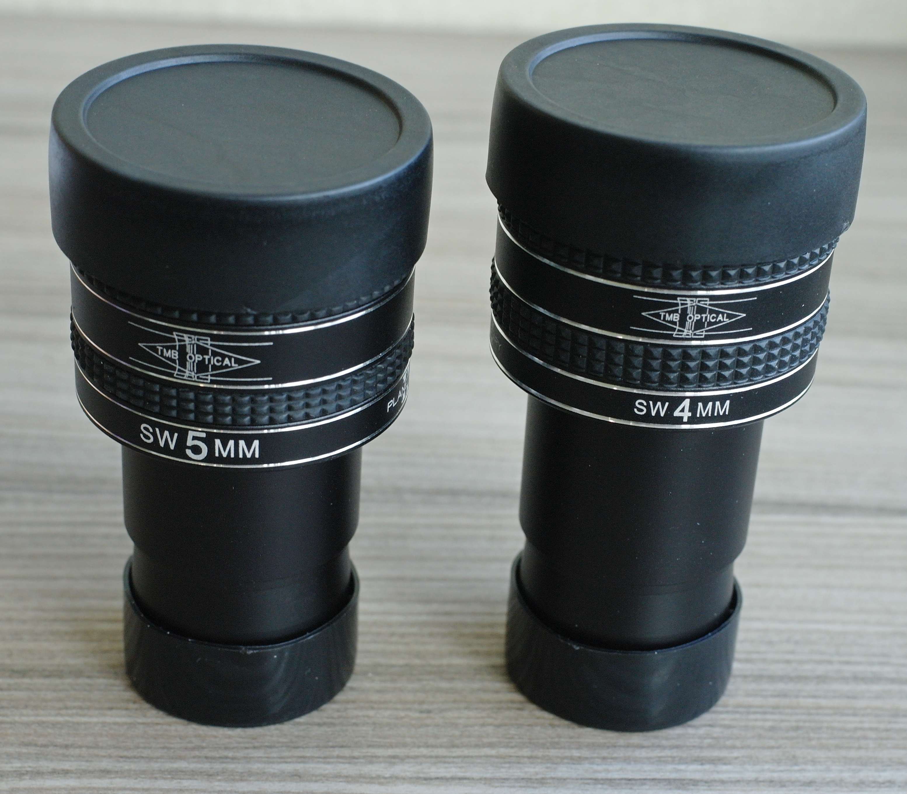

Сравнение габаритов
Потребительский обзор окуляров Arsenal-TMB 4 и 5мм, 1.25'' 02 Октябрь 2014 20:49 второе
