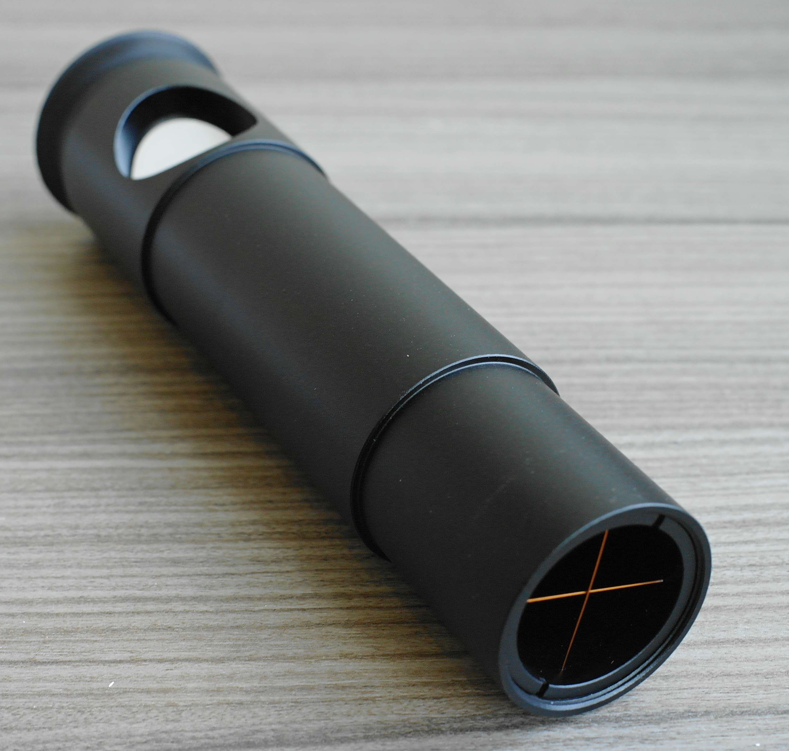

Вид со стороны глазного отверстия
Потребительский обзор окуляра Arsenal (чешир) 02 Октябрь 2014 20:57 третье
Вид со стороны перекрестия
Потребительский обзор окуляра Arsenal (чешир) 02 Октябрь 2014 20:57 второе

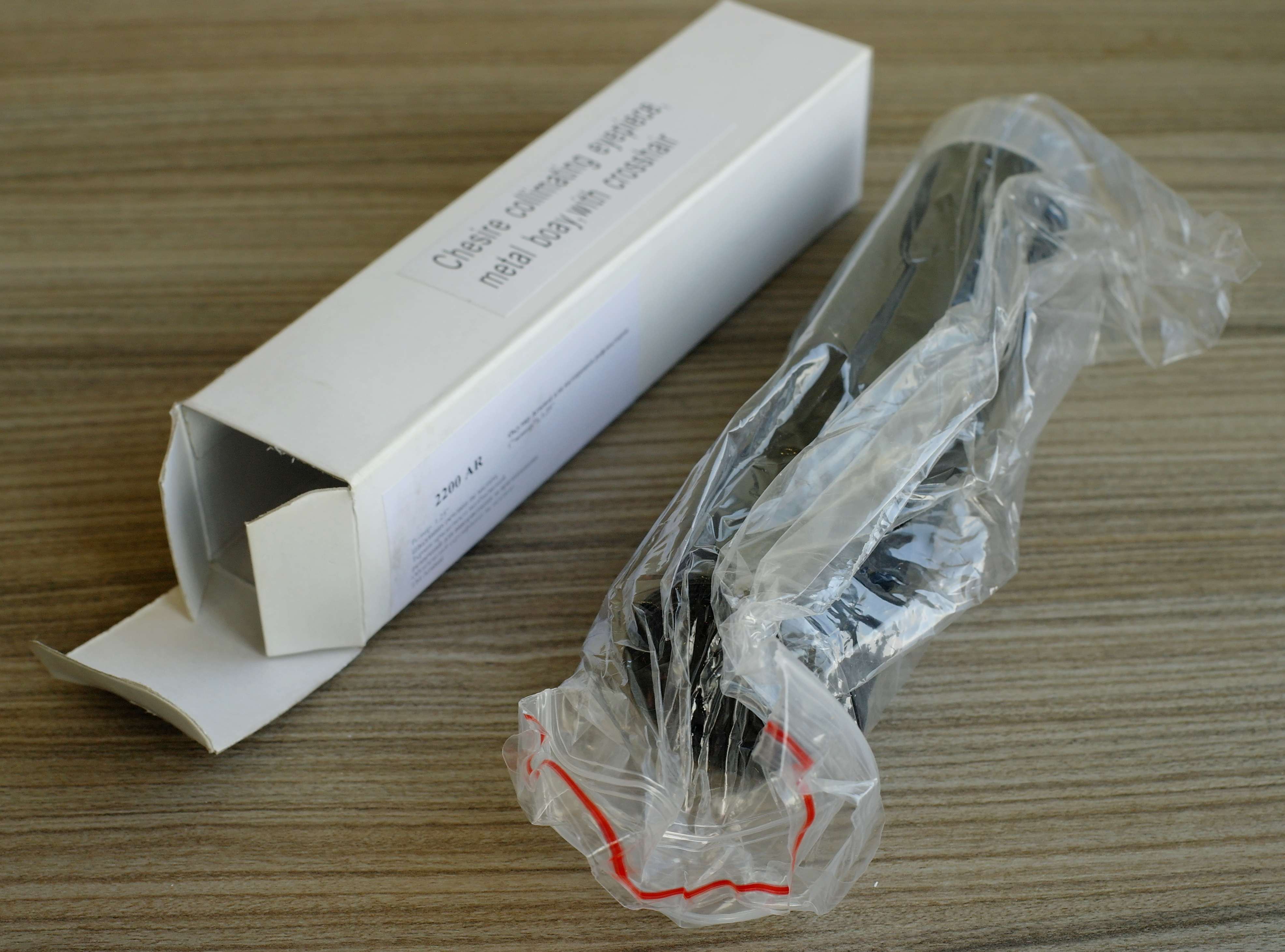

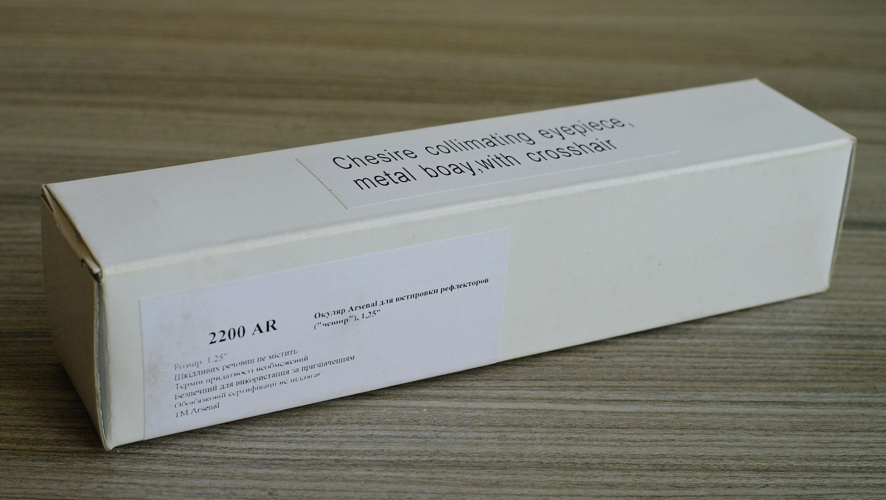

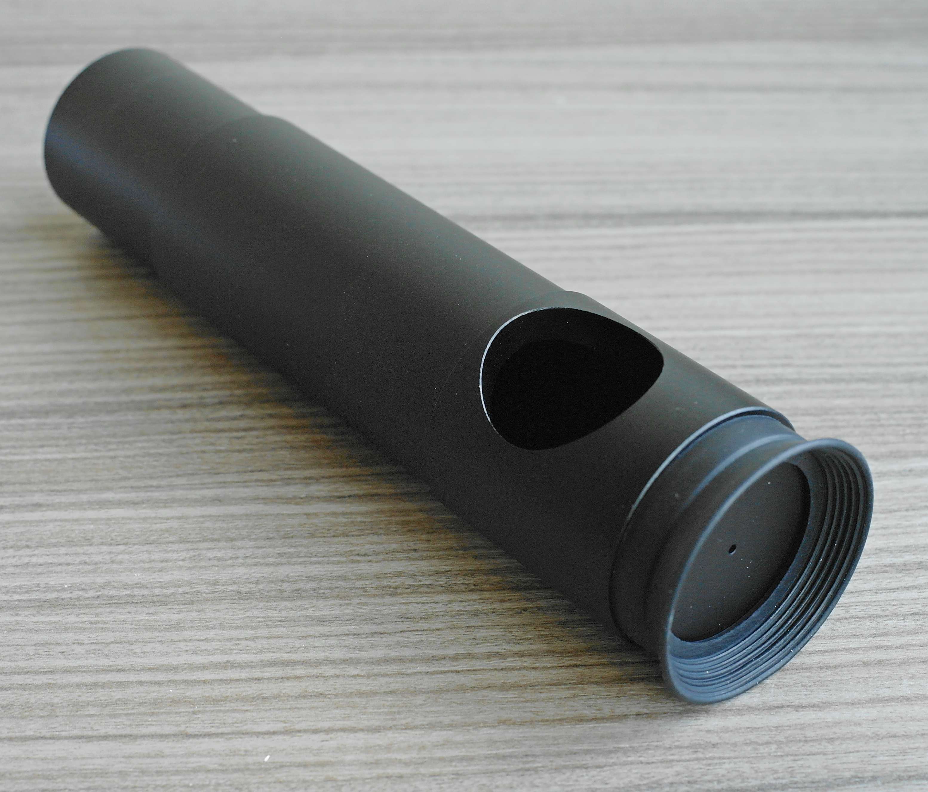

Окуляр поставляется в коробочке из белого неплотного картона. На коробке, надпись: Cheshire collimating eyepiece, metal body, with crosshair (Коллимационный окуляр - чешир, металлический корпус, с перекрестием). Внутри в полиэтиленовом пакетике находится окуляр. Корпус окуляра металлический, анодированный, черного цвета. С одного торца окуляр имеет небольшое отверстие для глаза диаметром 1,5 мм и мягкий резиновый закатываемый наглазник как у обычных линзовых окуляров. С другого торца в отверстии посадочной втулки окуляра имеется проволочное перекрестие из медной проволоки толщиной 0,2 мм. Этот торец закрыт белой пластиковой крышечкой.
В верхней боковой части корпуса, ближе к наглазнику имеется отверстие для подсветки фона в котором находится скошенный под 45 гр. зеркальный экранчик.

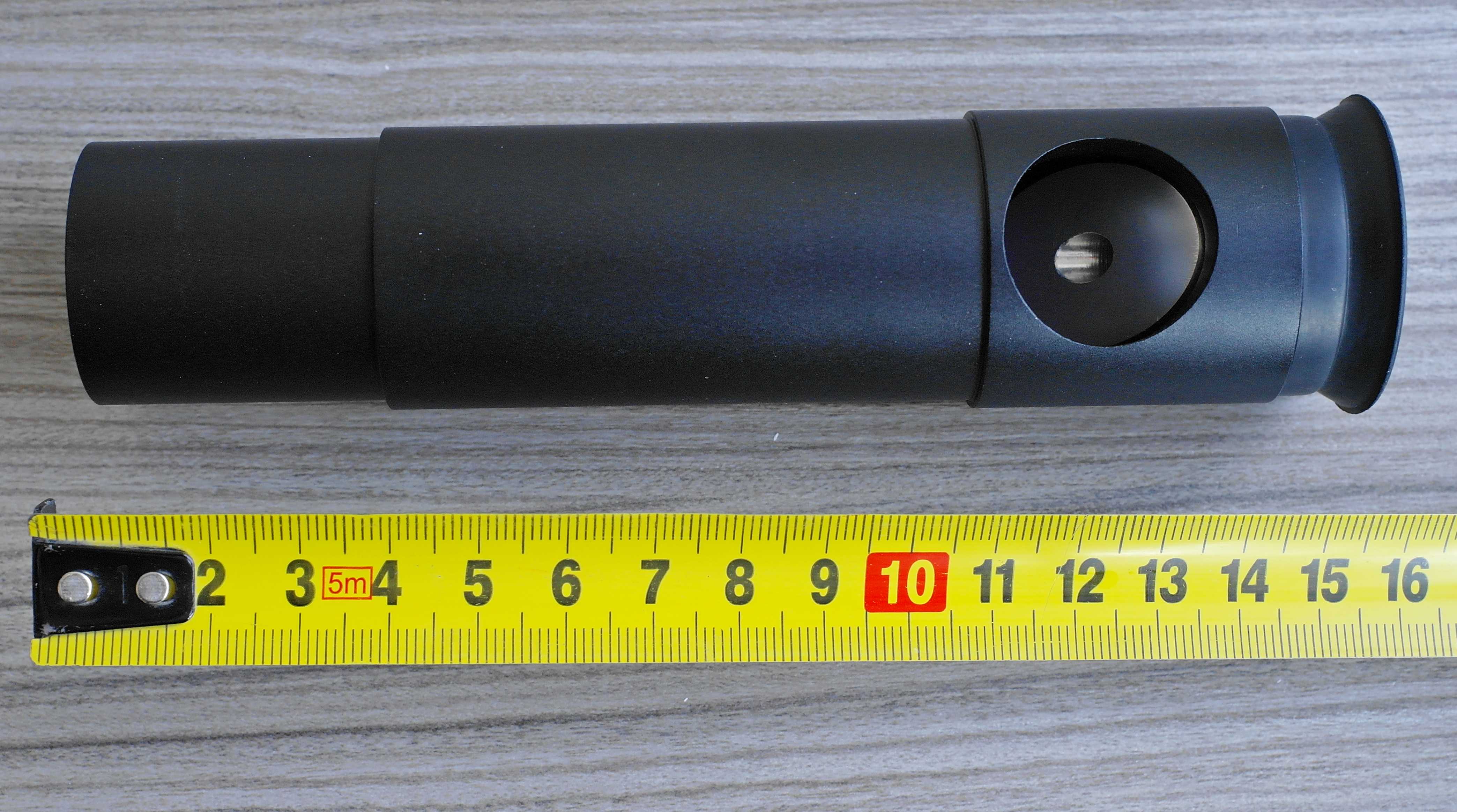

Габариты окуляра:
Длина с развернутым наглазником, мм 151,5
Диаметр корпуса, мм 36/34
Диаметр посадочного барреля, мм 31,7
Длина посадочного барреля, мм 22
Вес, гр 184

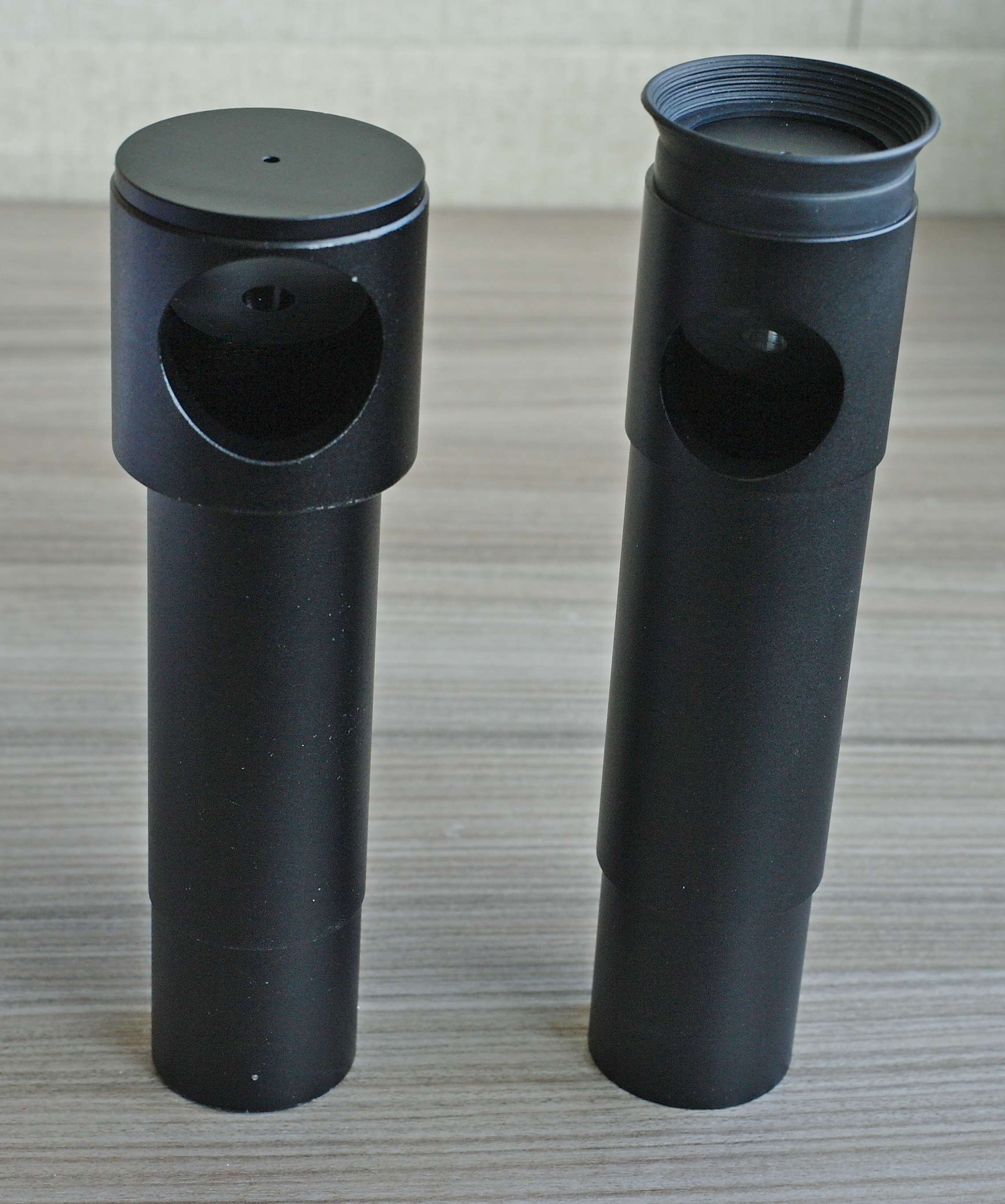

Сравнение с чеширом от SW
Потребительский обзор окуляра Arsenal (чешир) 02 Октябрь 2014 20:57 первое
Чешир от Arsenal мне очень понравился. От своего аналога – чешира от SW отличается в лучшую сторону. Изготовлен Arsenal заметно добротнее. Класс обработки металла и чернение на голову лучше. Кроме того, наличие у этого чешира мягкого резинового наглазника тоже плюс. Лучше выполнено и проволочное перекрестие – оно изготовлено из более тонкой неблестящей медной проволоки. При всех своих достоинствах чешир от Арсенала еще и немного дешевле.
Рекомендую.

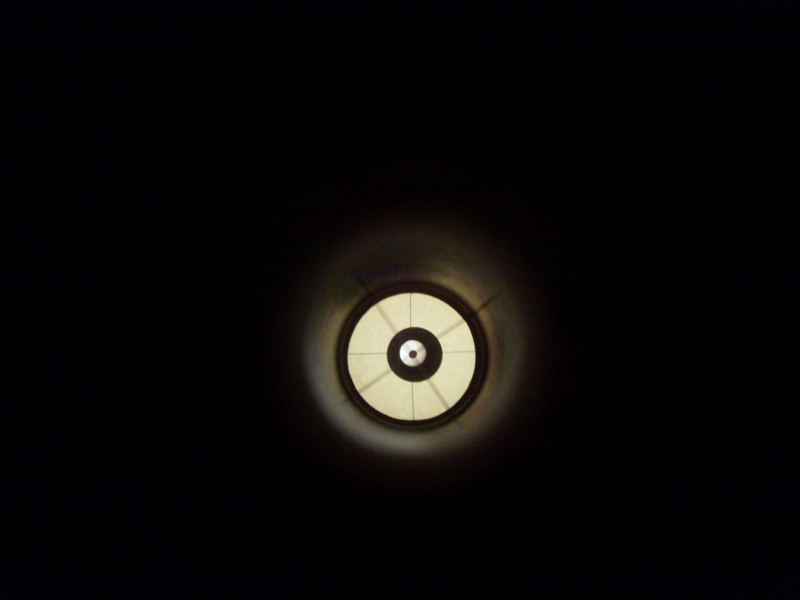

Сообщение  Заголовок сообщения: Re: Потребительский обзор окуляра Arsenal (чешир)  |  Добавлено: 08.11.2014 20:04
Андрей посмотрите,это хоть примерно.. правильная юстировка
