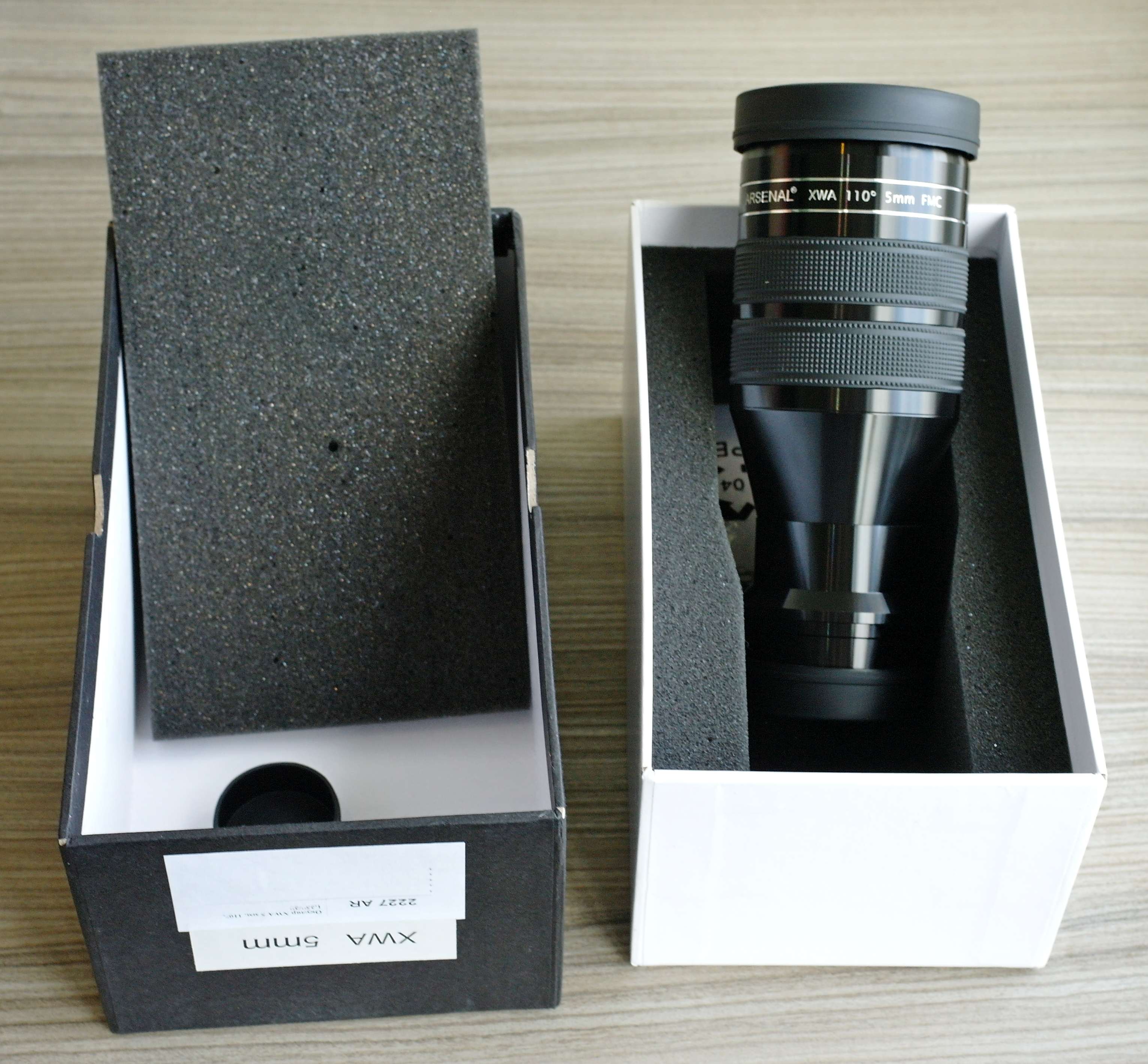

Окуляр поставляется в добротной коробке из черного плотного картона размером 205х115х95 мм. На коробке стикер с надписью XWA 5 мм и еще 2227 AR окуляр XWA 5 мм 110 гр. 1,25” 2”. Внутри на специально отформованном ложе из темно-серого поролона располагается окуляр и заглушка 1,25" на полевой торец.

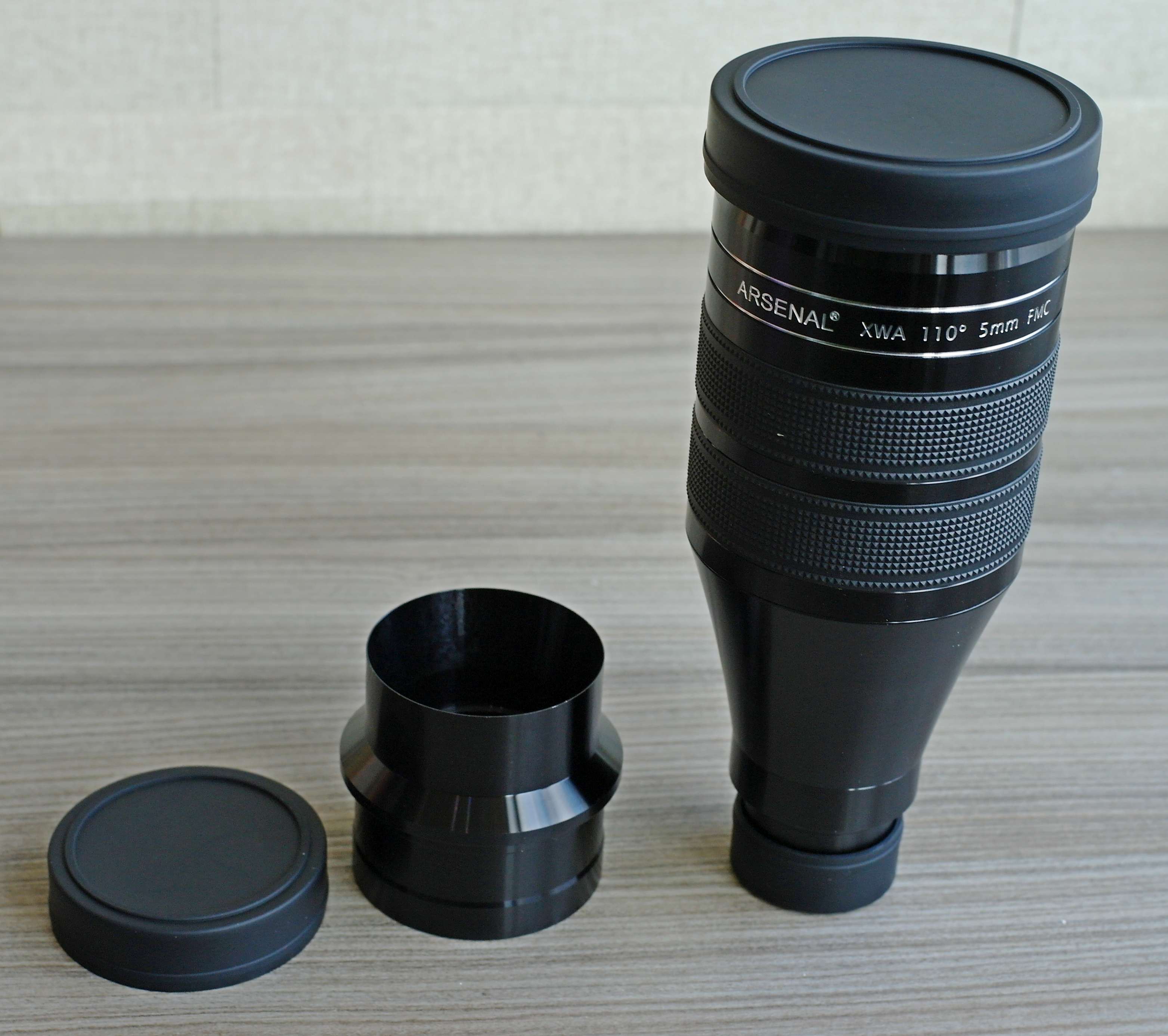

Комплект поставки
Потребительский обзор окуляра Arsenal 5мм XWA 110°, 1,25"-2" 06 Октябрь 2014 19:53 пятое

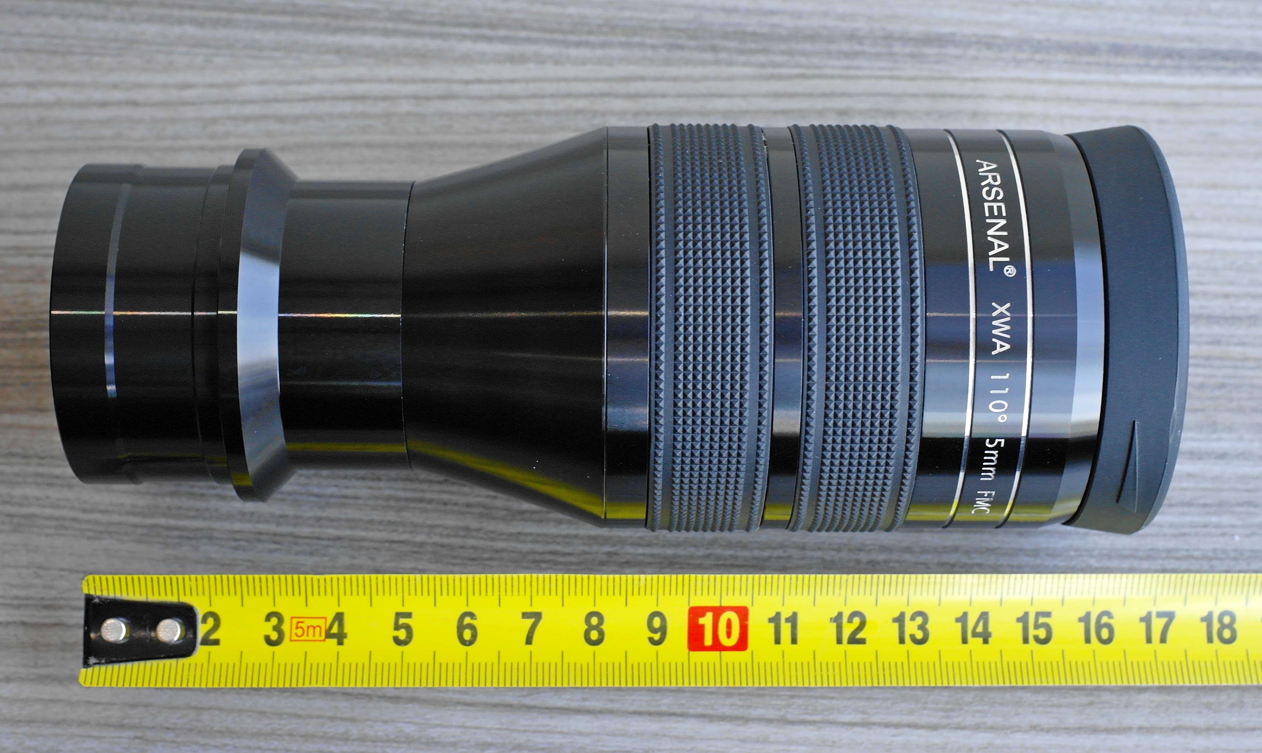

Внешний вид
Потребительский обзор окуляра Arsenal 5мм XWA 110°, 1,25"-2" 06 Октябрь 2014 19:53 четвертое
Габарит

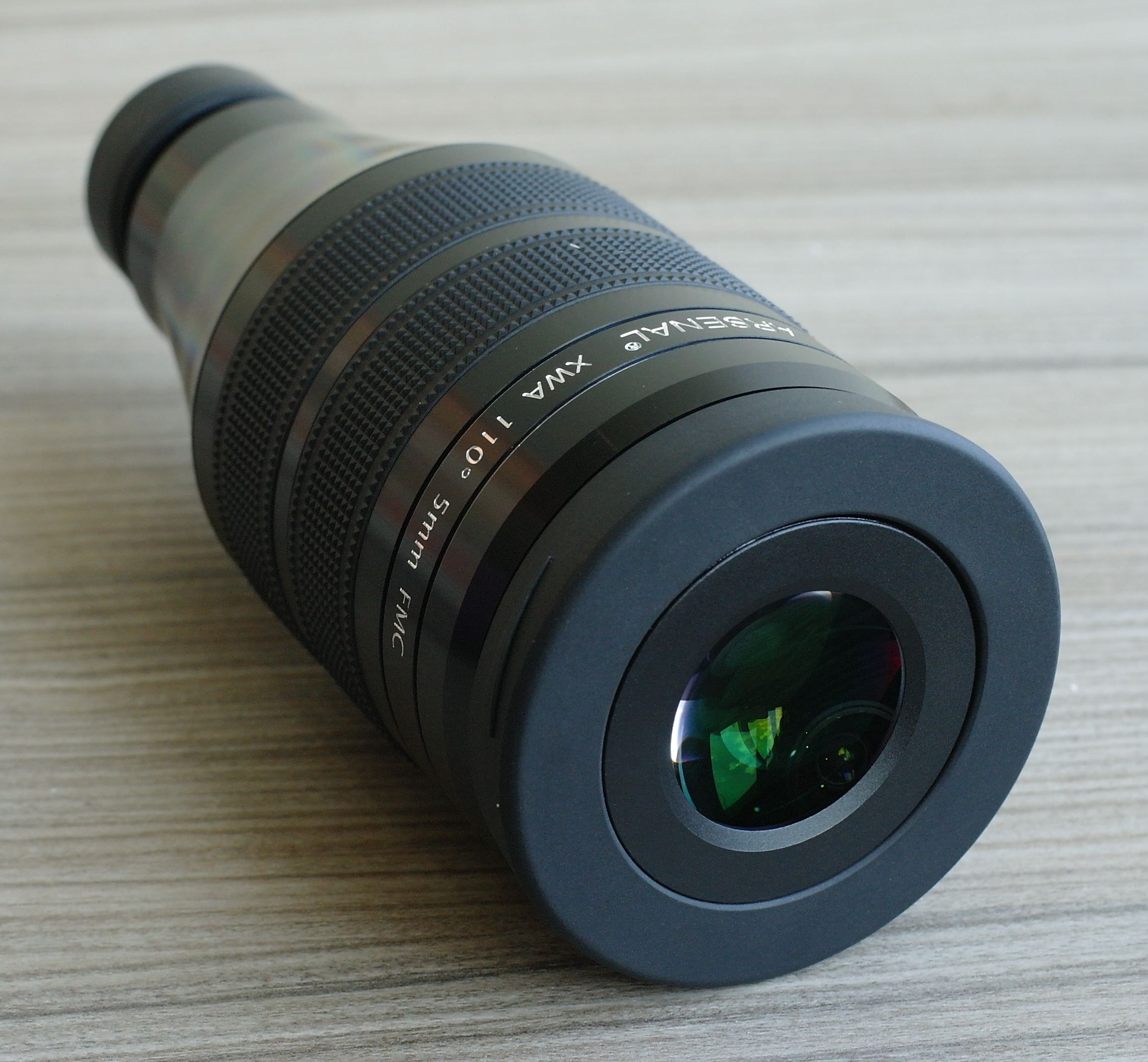

Вид со стороны глазной линзы
Потребительский обзор окуляра Arsenal 5мм XWA 110°, 1,25"-2" 06 Октябрь 2014 19:53 второе

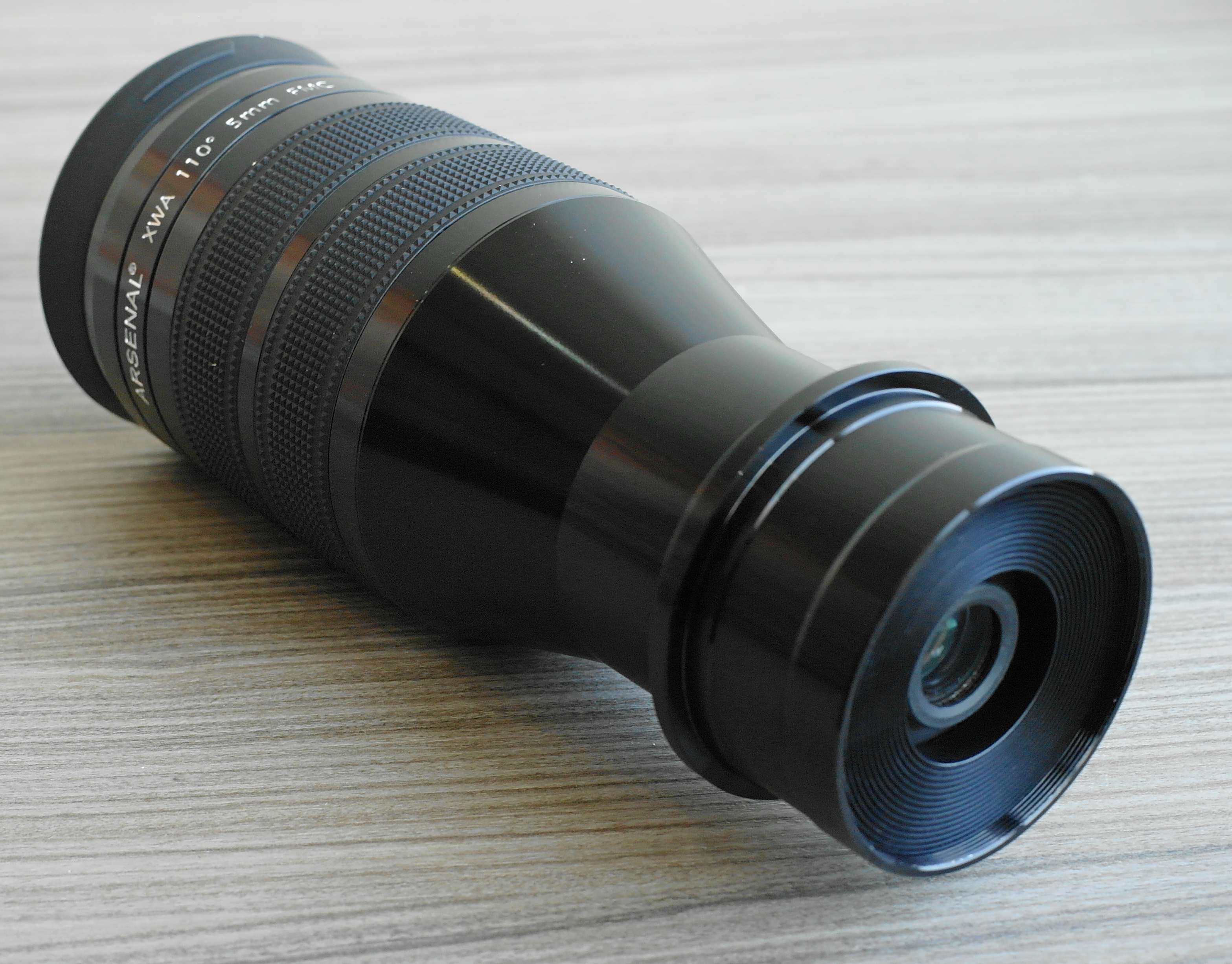

Вид со стороны полевой линзы
Потребительский обзор окуляра Arsenal 5мм XWA 110°, 1,25"-2" 06 Октябрь 2014 19:53 первое
