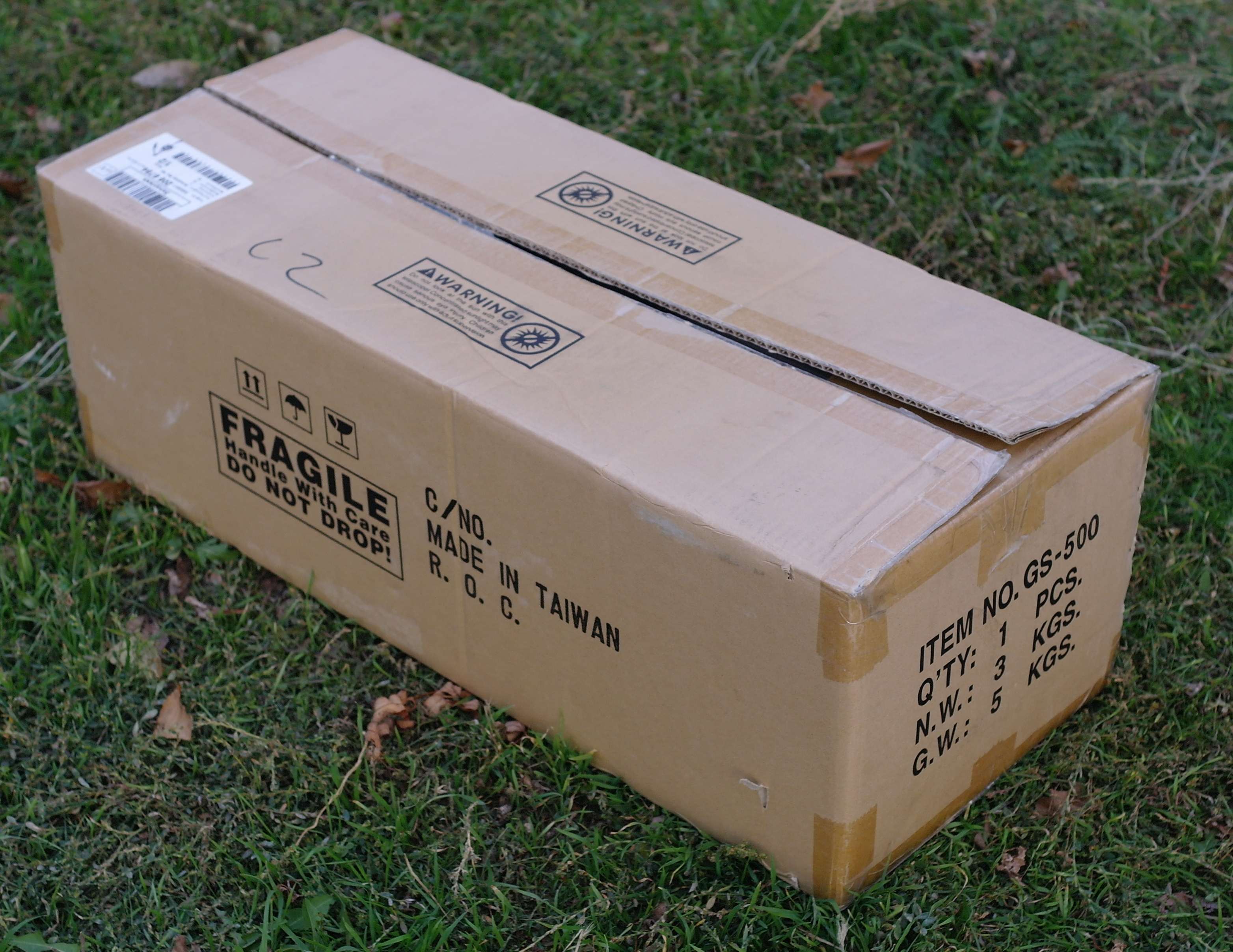

Труба поставляется относительно небольшой и аккуратной коробке из стандартного ординарного гофрокартона.
Коробка имеет габариты 755х315х 255 мм и со всем содержимым весит около 7 кг.

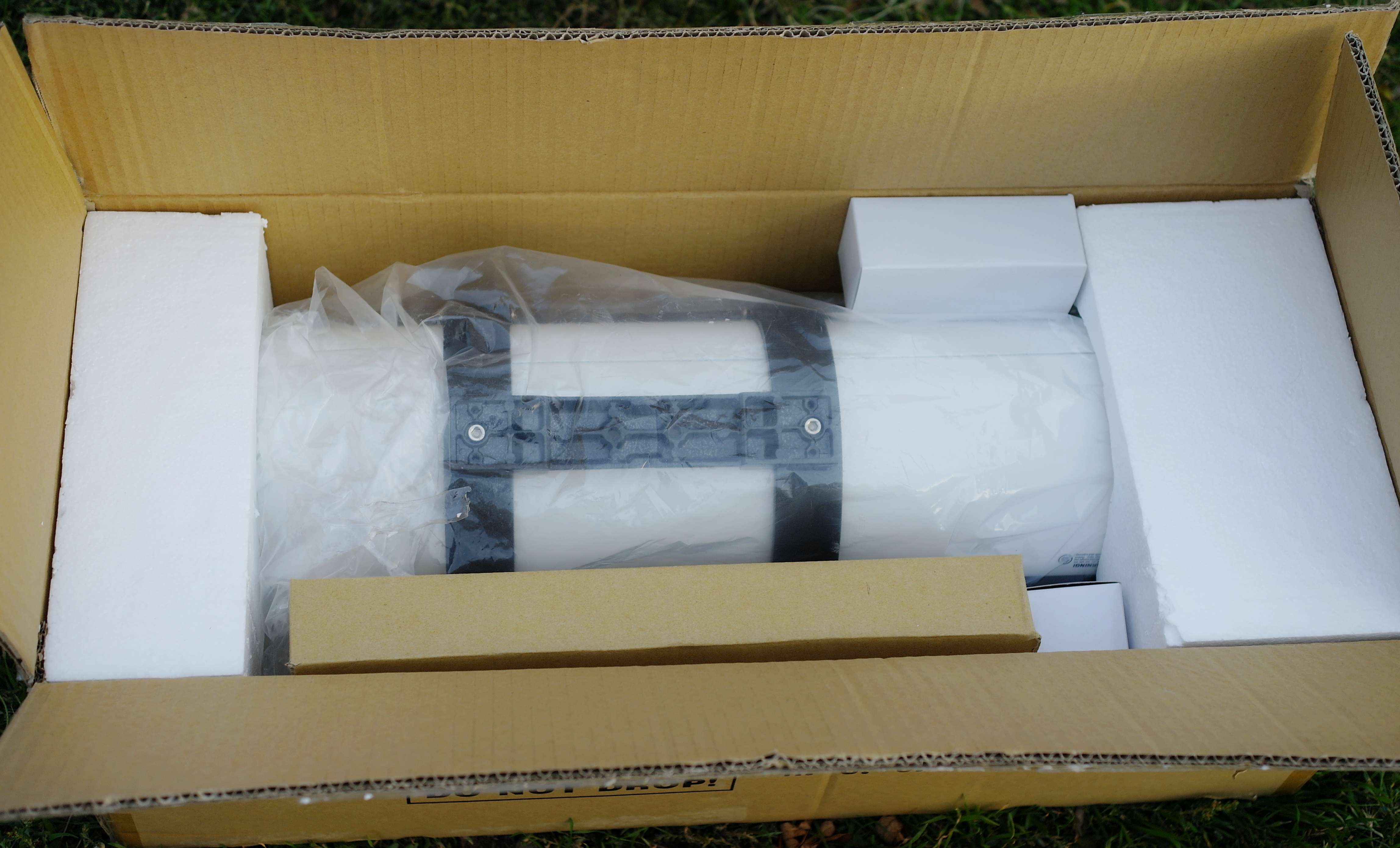

Содержимое коробки состоит из следующих предметов:
- труба телескопа Ньютона Arsenal-GSO 150/750 на пенопластовых ложементах с крышкой на передний торец, 2” односкоростным фокусером Крейфорда, планкой крепления стойки искателя, переходником 2”-1,25” с крышкой-заглушкой трубки фокусера;
- в отдельной плоской коробке упакованы два кольца крепления трубы внутренним диаметром 182 мм, прикрученные к крепежной планке «ласточкин хвост», стандартного Виксеновского профиля (43/37 мм) длиной 210 мм;
- коробочка со стойкой искателя;
- коробочка с оптическим искателем 6х30;
- коробочка с 2" 35 мм экстендером;
Комплектных окуляров нет. Как по мне, это плюс, поскольку комплектные окуляры обычно не самого высокого качества, а цену телескопа увеличивают заметно. У меня есть комплект хороших окуляров, поэтому к наблюдениям с этой трубой я был заранее готов.

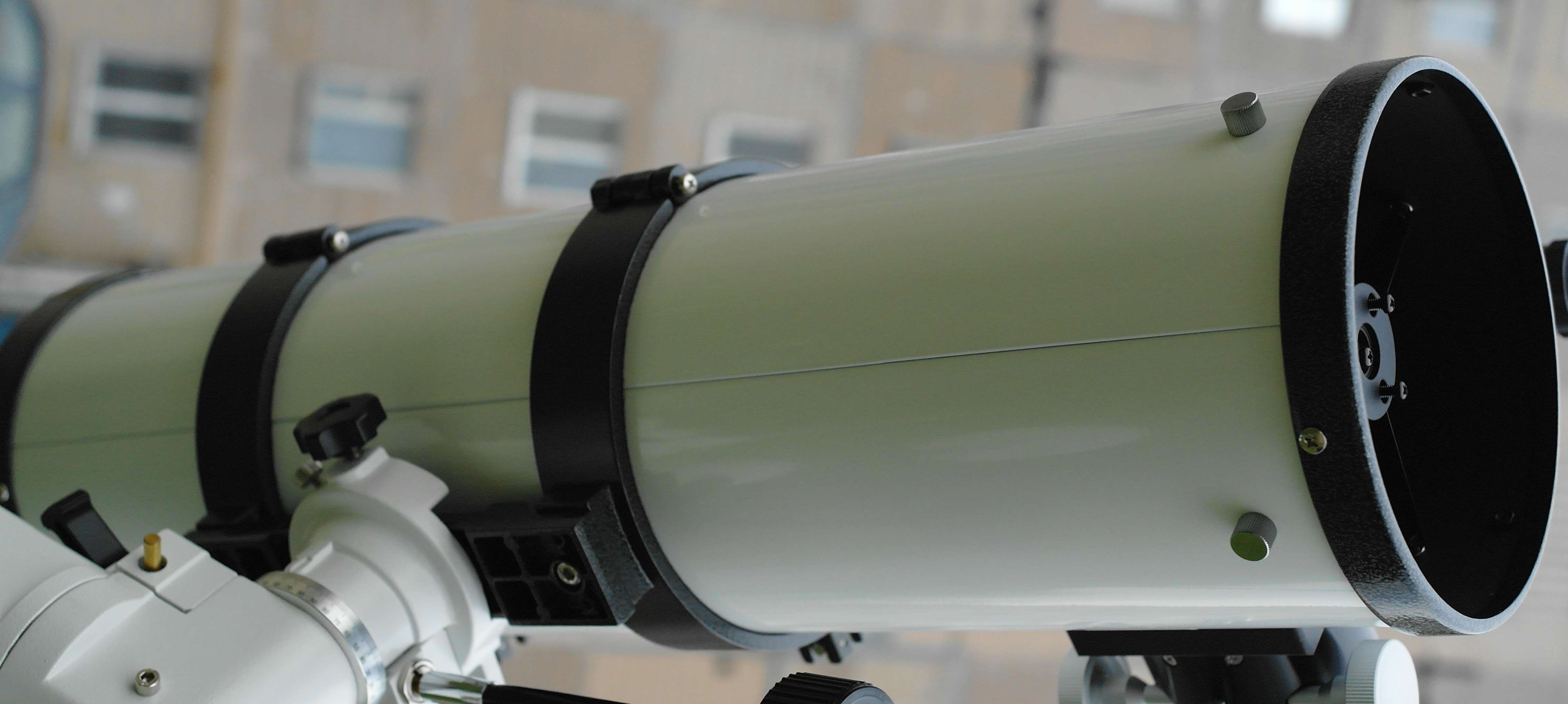

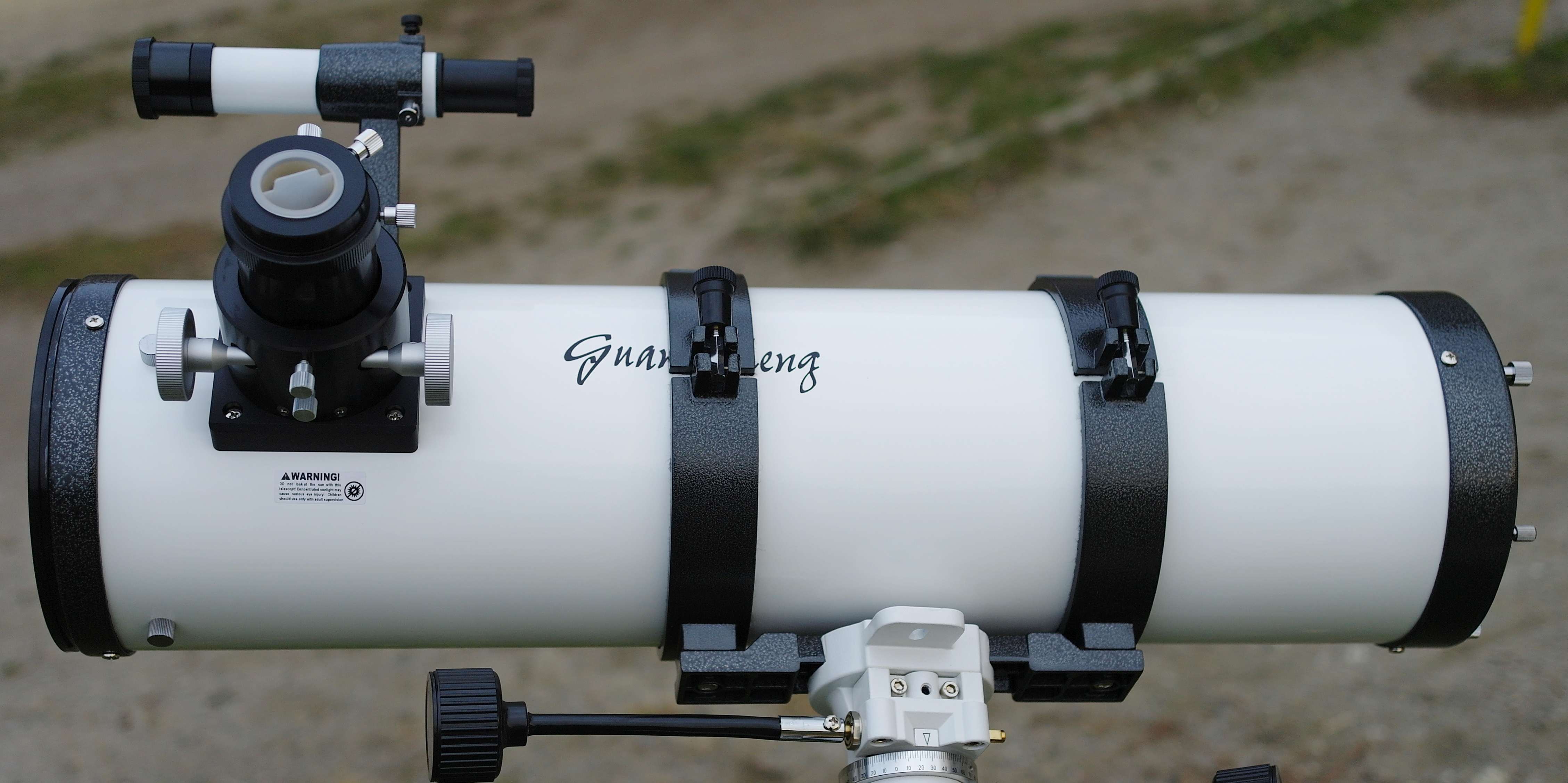

Труба имеет габарит по фланцам 182х685 мм. Массу в состоянии поставки 4627 гр. Кольца отдельно 1114 гр. и искатель 217 гр. Итого в сумме 5958 гр. Сюда нужно добавить вес окуляра. Вес моих окуляров колеблется от 200 гр. до 811гр. Максимальный вес трубы получается около 6,8 кг.
750 05 Ноябрь 2014 21:23 шестое
Труба сделана из тонкого (0,8 мм) железа с продольным швом, по типу водосточных оцинкованных труб. Снаружи труба окрашена снежно-белой эмалью, внутри черной матовой немаркой краской. Снаружи вдоль корпуса трубы черным по белому курсивом выполнена надпись: «Guan Sheng».

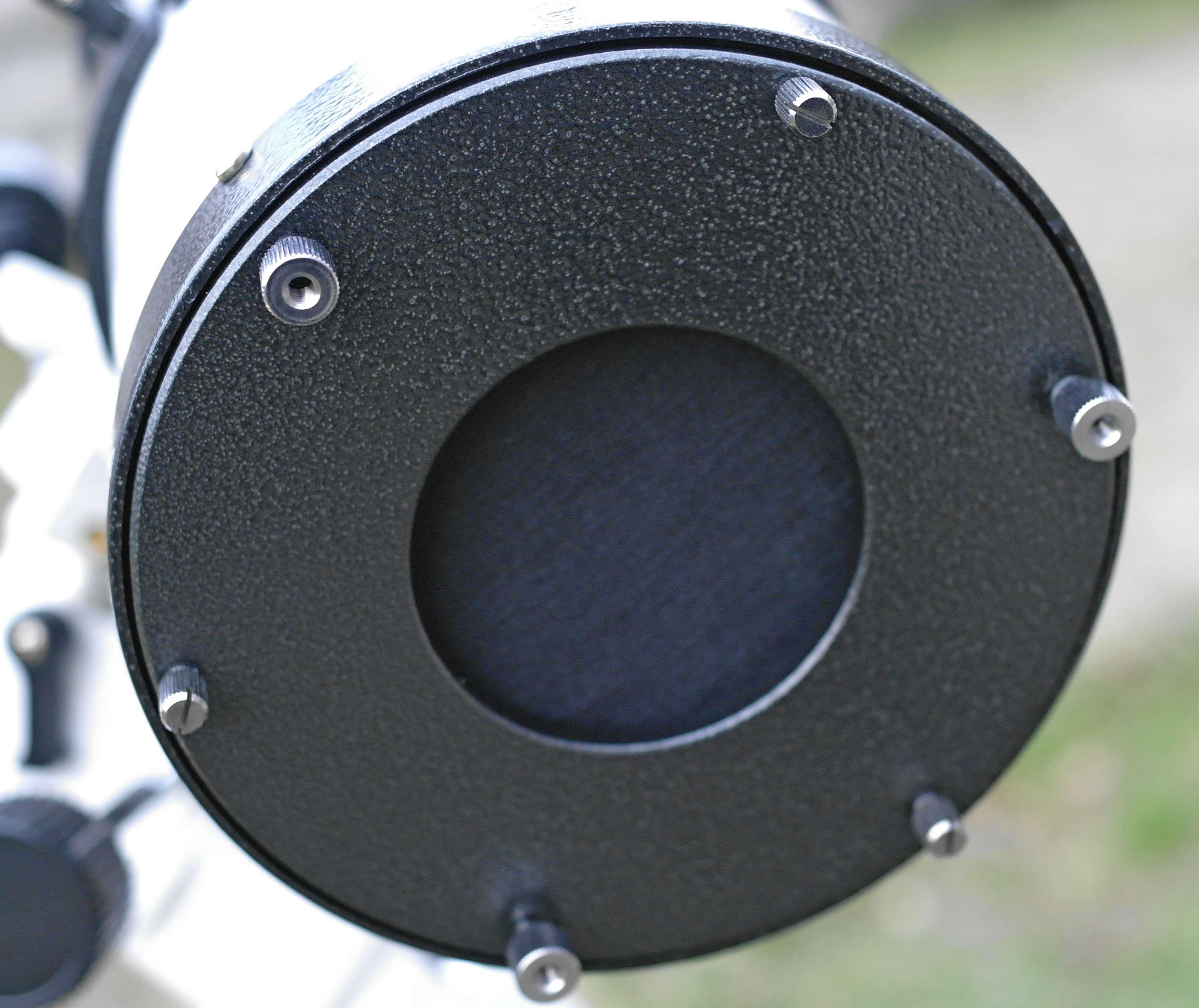

Передний торец трубы усилен силуминовым фланцем, окрашенным снаружи серой молотковой эмалью. Фланец крепится к трубе 4-мя винтами М4 с полукруглой головкой под крестовую отвертку.
Крышка на передний торец пластиковая, черного цвета. Она имеет общий для многих ГСОшных труб недостаток – ненадежную фиксацию в трубе. Я быстро решил эту проблему, наклеив по краю окружности крышки полоску тонкого скотча. Снаружи скотч не видно, а крышку уплотняет в самый раз.
Задний фланец, аналогично переднему крепится к трубе 4-мя винтами М4 с полукруглой головкой под крестовую отвертку. К нему крепится тремя парами никелированных юстировочных винтов с продольной накаткой подвижная часть оправы главного зеркала. Винты с головкой меньшего диаметра - упорные, ими фиксируют достигнутую юстировку. Винты с головками большего диаметра - притягивающие подпружиненные - ими регулируют наклон подвижной части оправы главного зеркала.

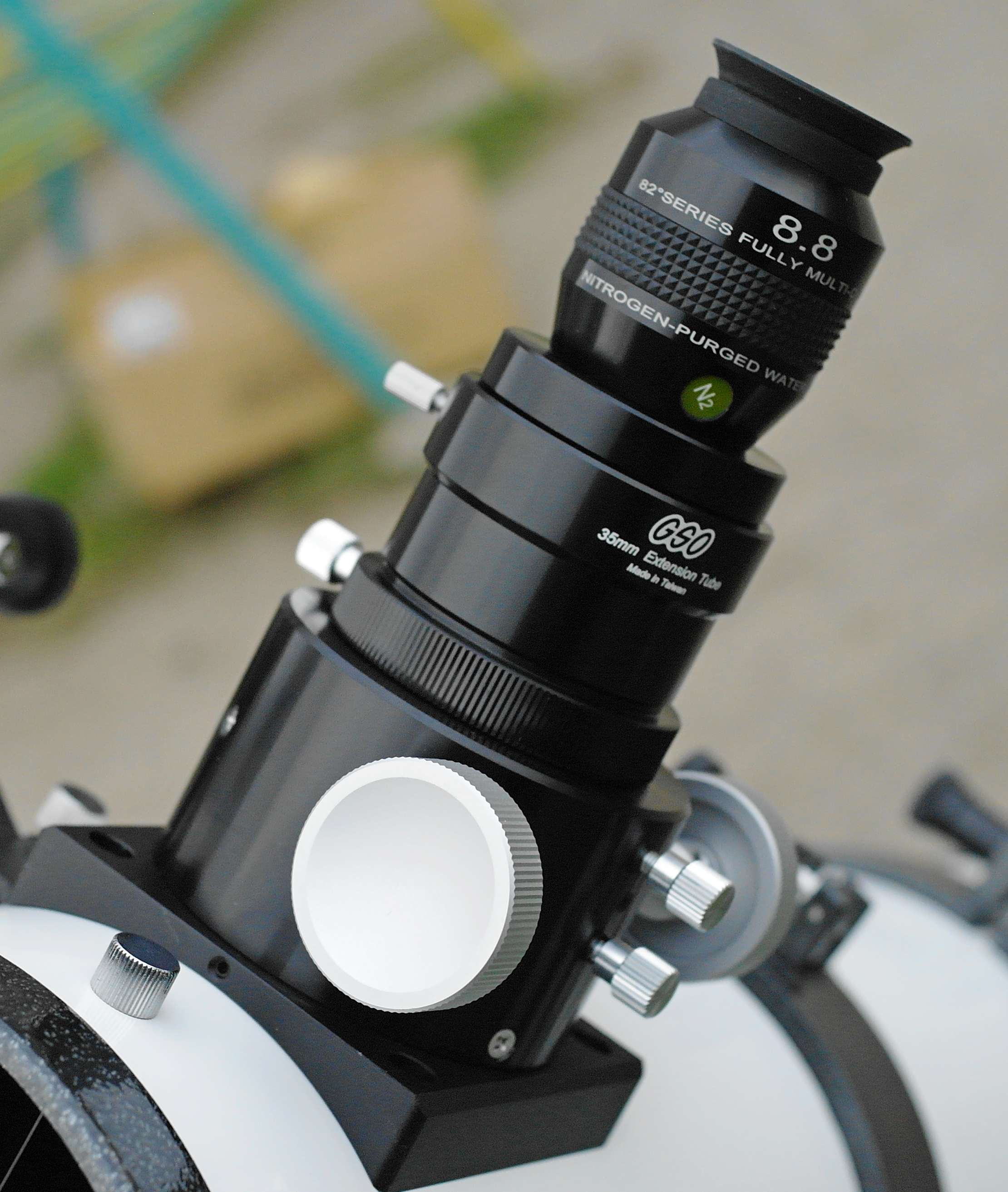

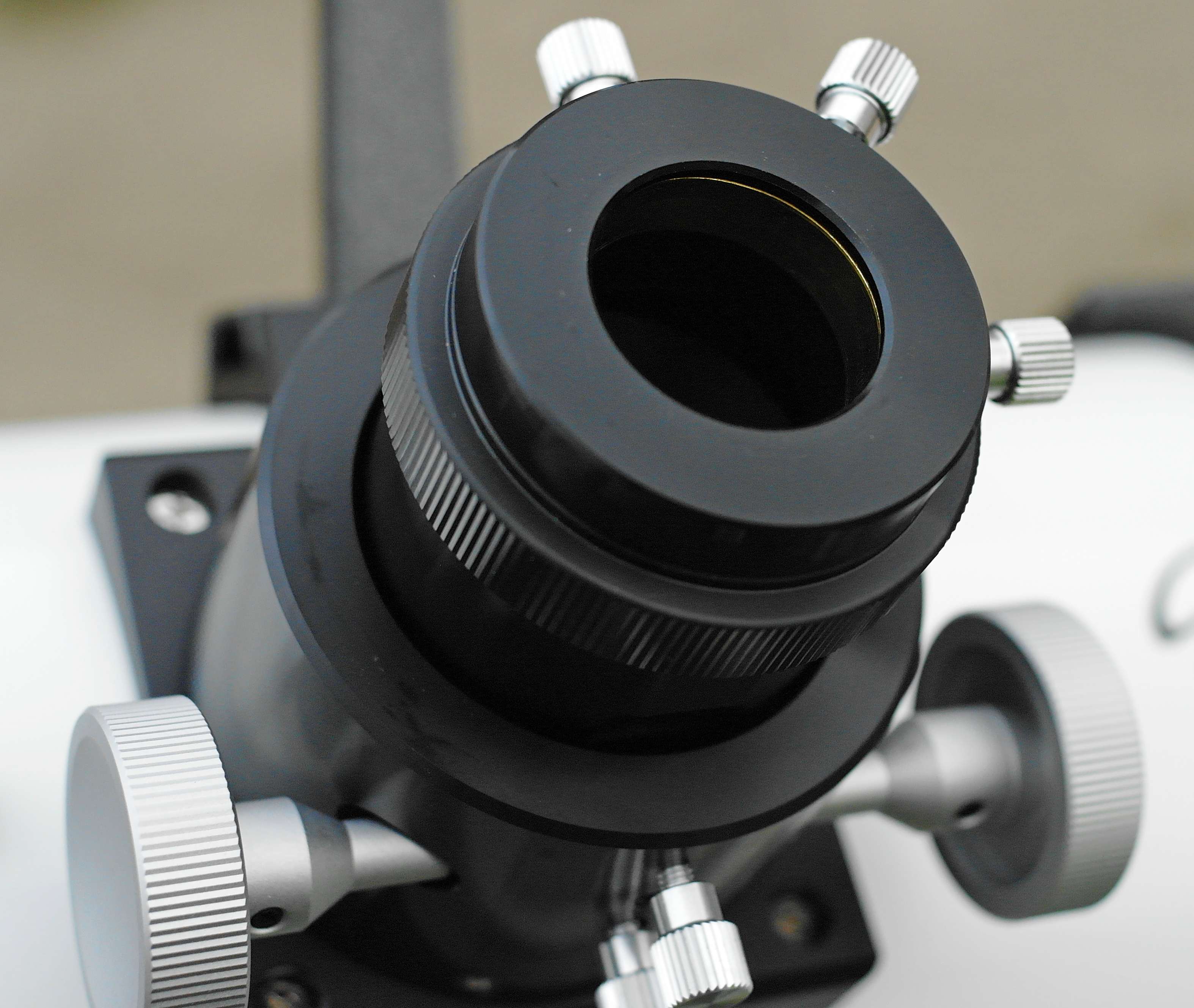

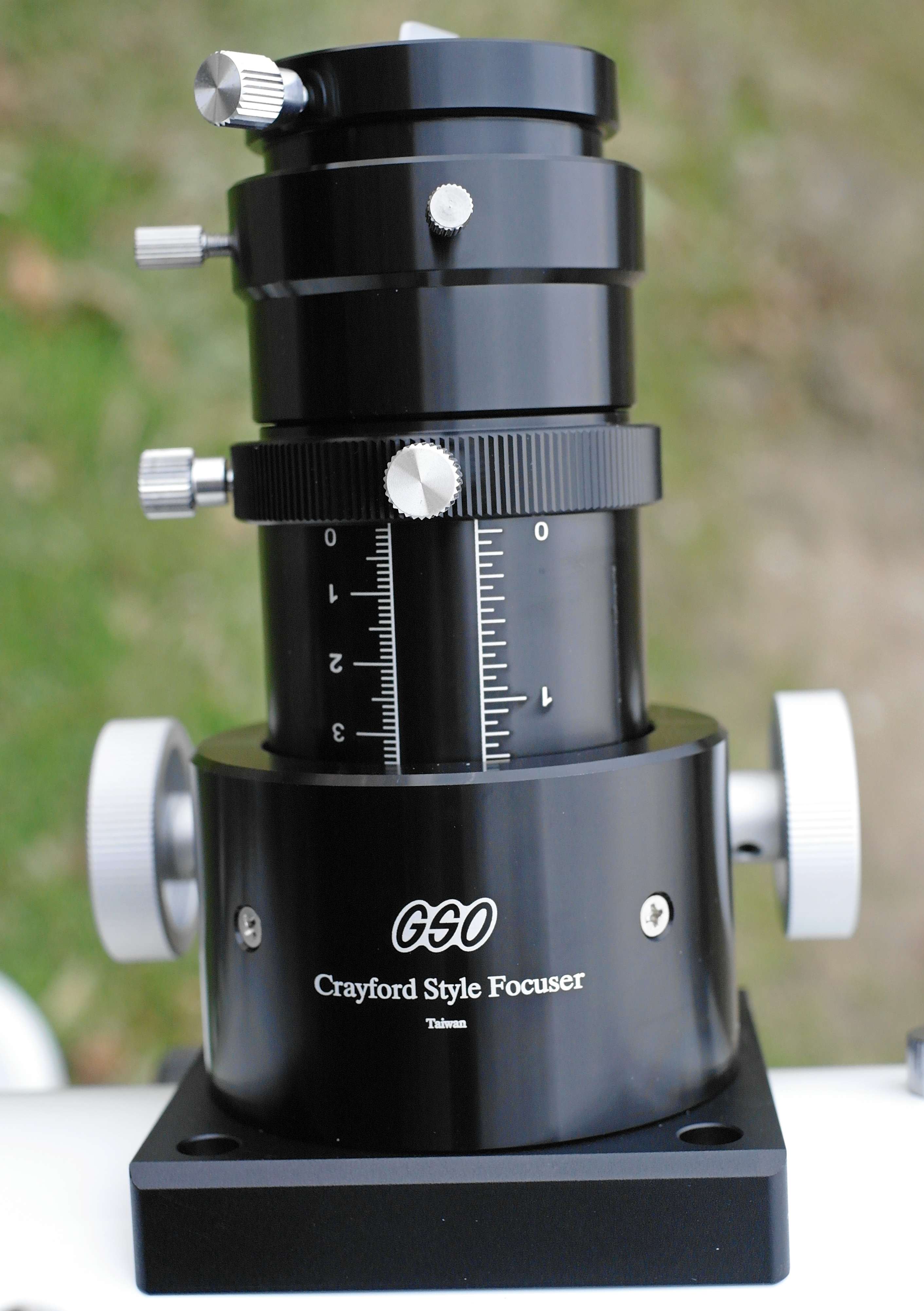

На этой модели трубы установлен высококачественный односкоростной 2” фокусер Крейфорда. До увеличения в 1D одной скорости достаточно, но выше не помешало бы наличие микрофокусера 1:10. Фокусер полностью лишен люфтов, ход очень плавный и точный. Полный диапазон фокусировки - 35 мм.
750 05 Ноябрь 2014 21:23 четвертое

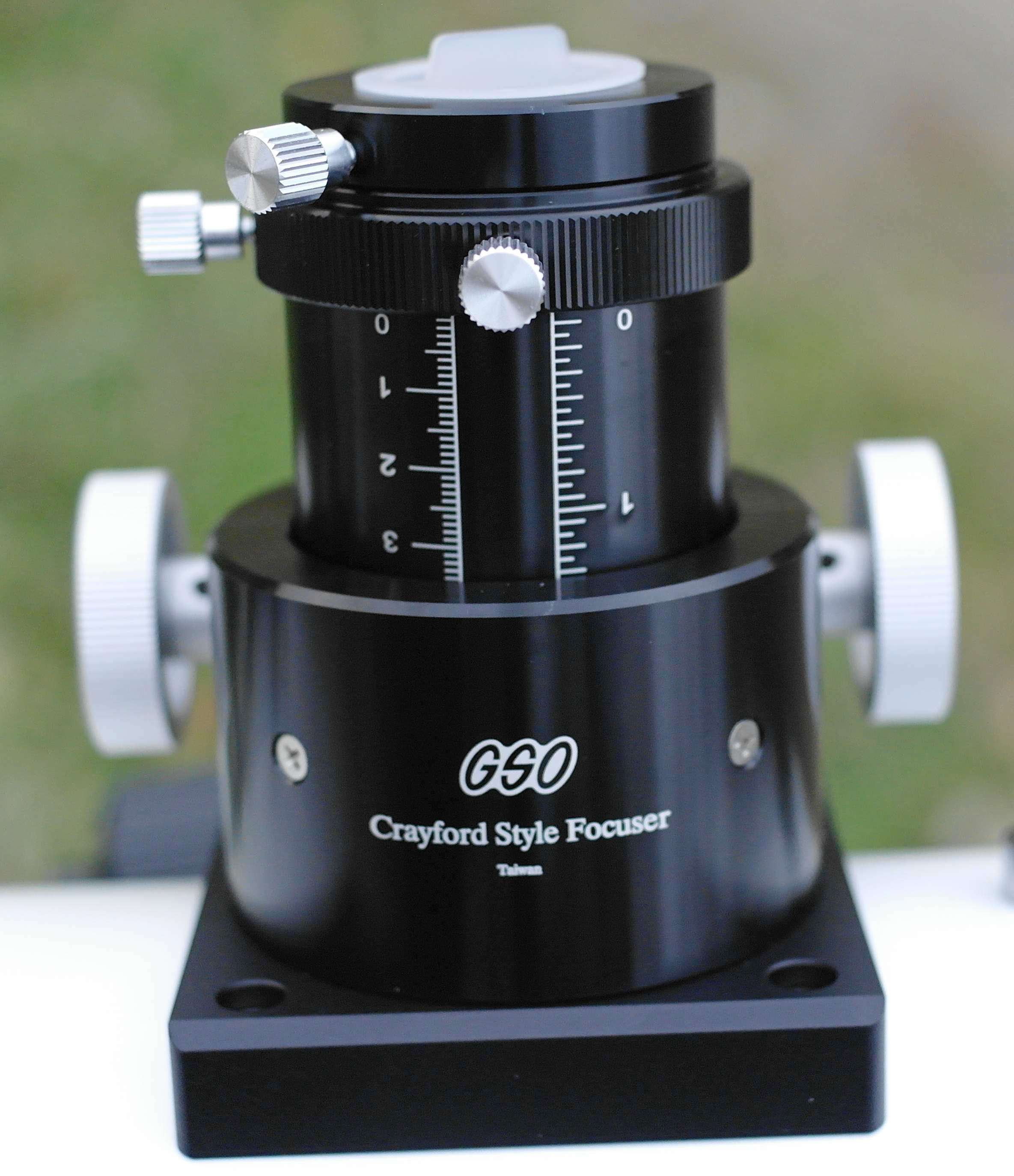

Кроме двух ручек фокусировки на корпусе фокусера находятся два винта с цилиндрическими головками, имеющие продольное рифление, которые служат для настройки хода фокусировщика. Нижний винт стопорный. Верхний винт используется для регулировки прижима в механизме фокусировки. Даная опция позволяет адаптировать фокусер под вес применяемых окуляров. Внутри фланцев 1,25" и 2" трубок фокусера имеются компрессионные латунные кольца, которые деликатно и надежно фиксируют окуляры. Дополнительно прилагается 35мм 2" экстендер, тоже с прижимным латунным кольцом.
750 05 Ноябрь 2014 21:23 третье
Фокус главного зеркала при визуальных наблюдениях с окулярами нулевой парфокальности (DS Plano, Celestron X-Cel LX) находится при выдвижении трубки фокусировщика максимально наружу. С окулярами положительной парфокальности - как у 82-градусных окуляров ExploreScientific и Luminos для фокусировки необходим комплектный экстендер.

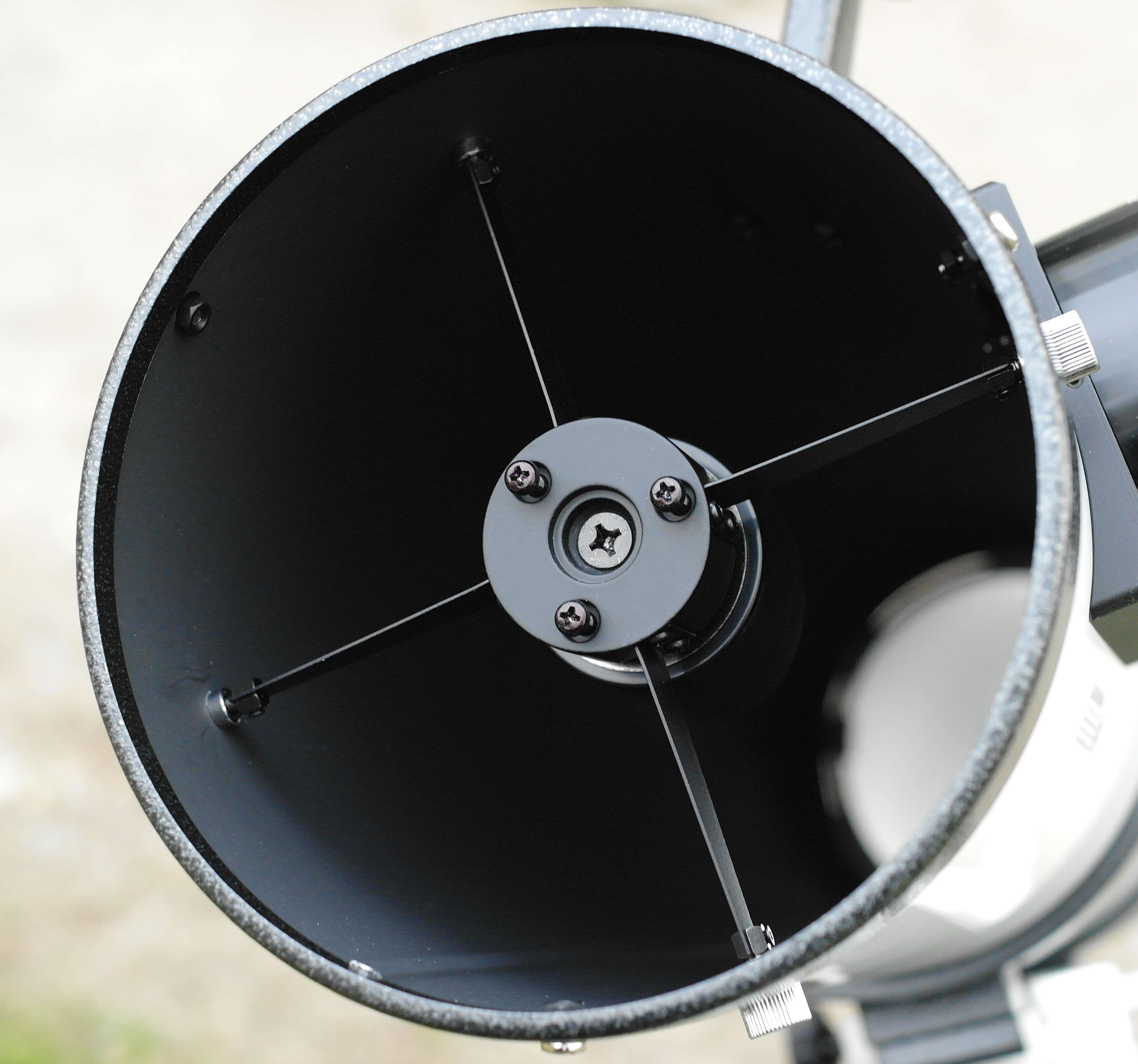

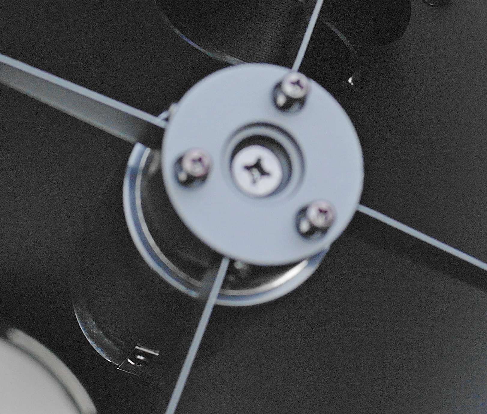

Вторичное зеркало установлено в специальной оправе из пластика и фиксируется Г- образной скобой. Оправа зеркала крепится к юстируемой части оправы, а та к базе, подвешенной на 4-х тонких металлических (0,4 мм) растяжках. Для юстировки служат три юстировочных винта. Для фиксации результатов юстировки предусмотрен один центральный стопорный винт, который также позволяет выполнять небольшую подвижку зеркала вдоль оси трубы телескопа.
750 05 Ноябрь 2014 21:25 четвертое
По поводу того, что на морозе пластиковая оправа вторичного зеркала при сжатии на морозе может зажать зеркало, и таким образом внести астигматизм в изображение. Я проводил наблюдение в эту трубу при температуре около 0оС, мои друзья при температуре до -12ºС в телескопы Arsenal-GSO DOB10 с подобной конструкцией оправы вторичного зеркала - никакого астигматизма в изображении не наблюдалось.

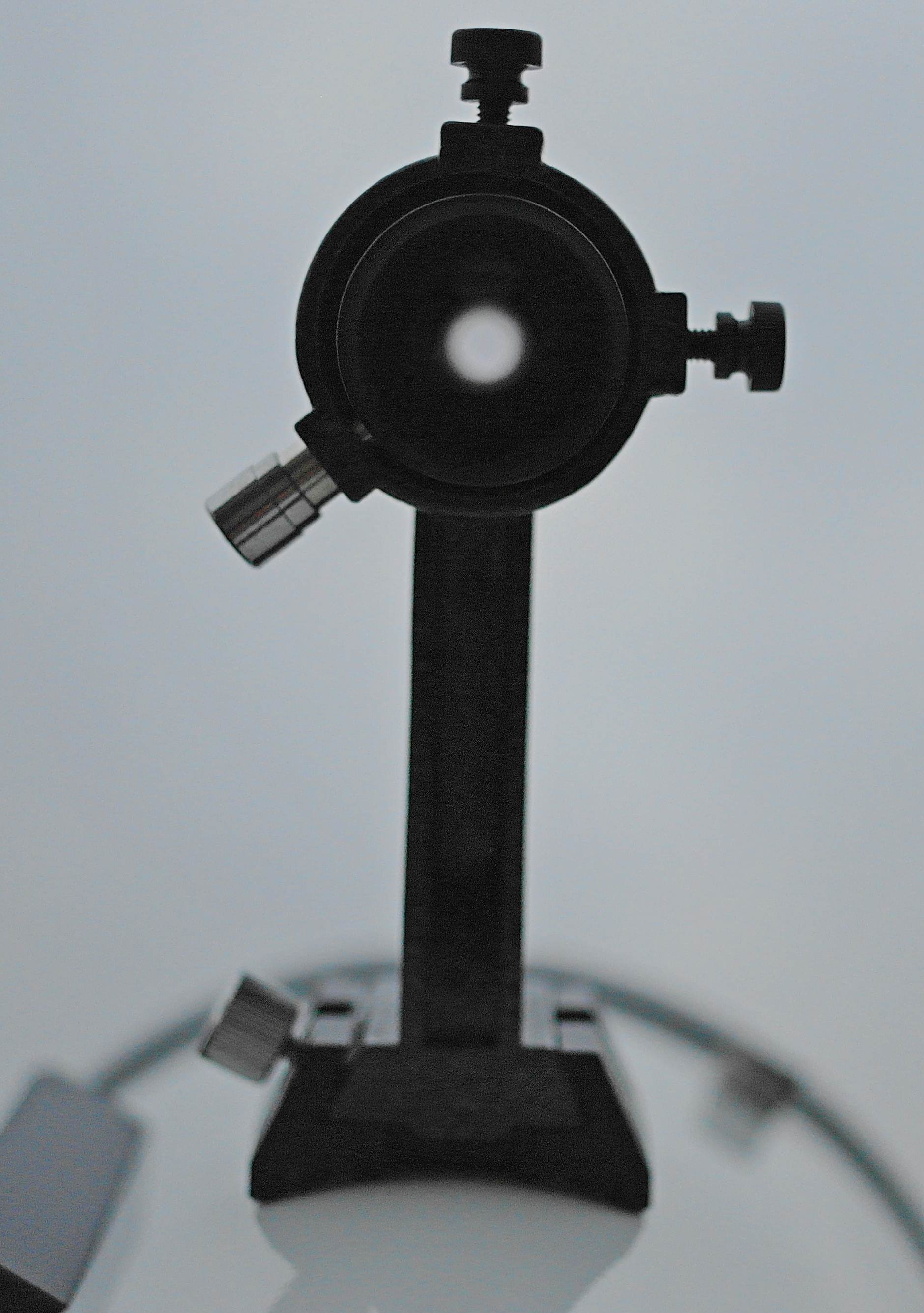

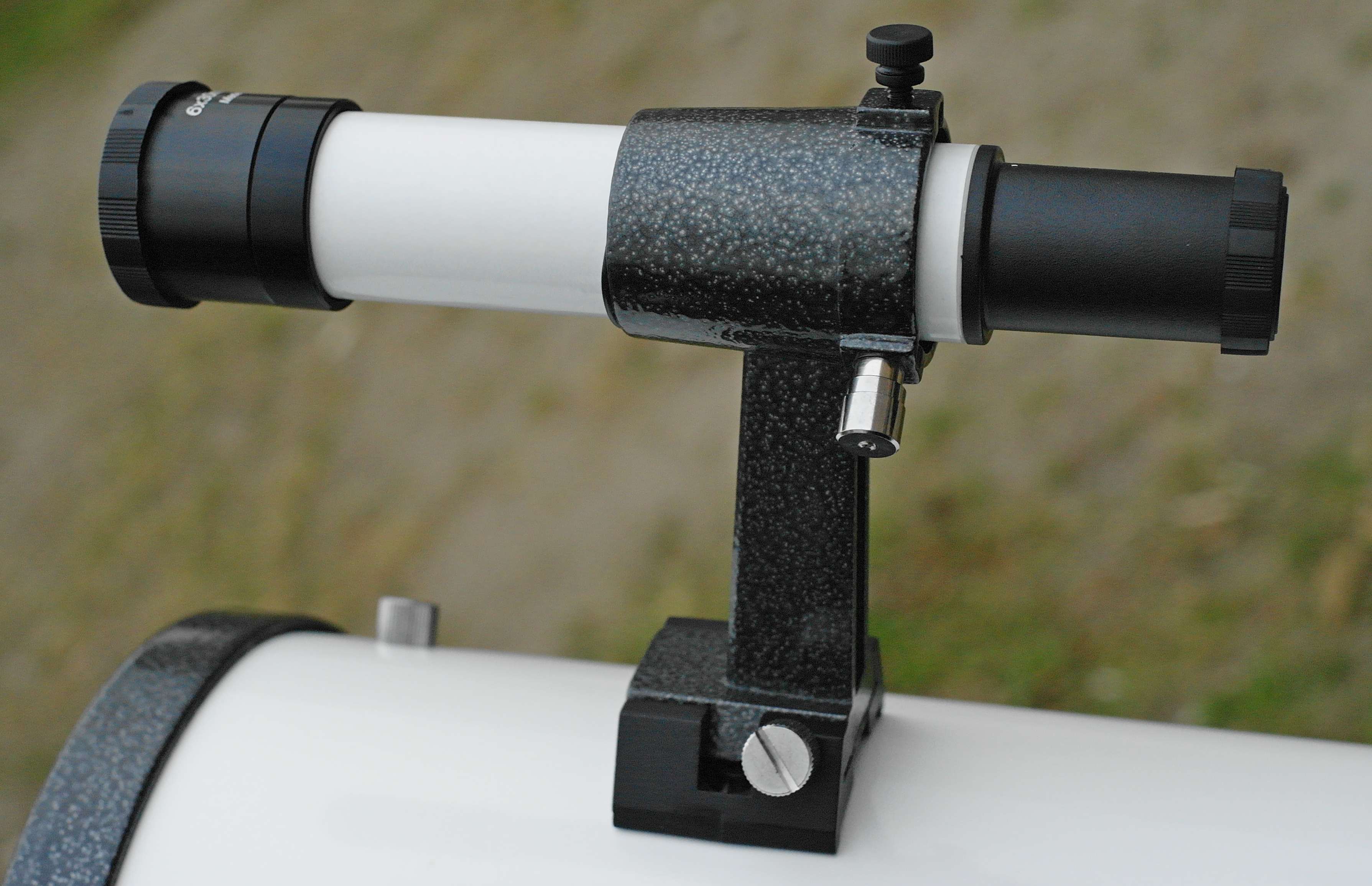

Искатель оптический 6х30, как у аналогичных телескопов с подобной апертурой. Входная апертура 30 мм, увеличение 6х, поле зрения около 7 градусов. Длина трубки искателя 185 мм, наружный диаметр 35 мм. Вес 217 гр. Объектив склейка-ахромат с просветлением зеленоватого цвета. Система фокусировки - объективом по резьбе с кольцом-контргайкой.
750 05 Ноябрь 2014 21:25 второе
Визирная линия трубки искателя регулируется парой черных винтов М6 (расположенных под 90 градусов) и поджимается к ним пружинной металлической кнопкой. Стойка крепится к планке искателя винтом по схеме "ласточкин-хвост".

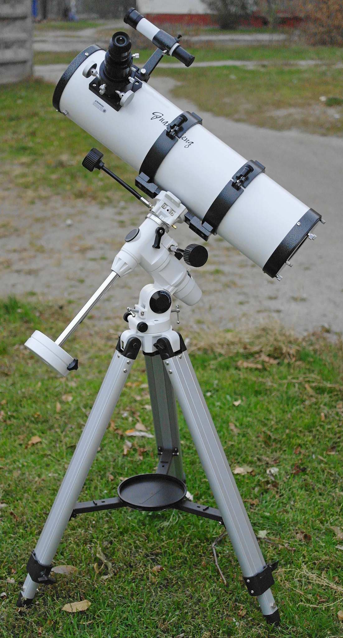

Кстати, одного грузика хватило для балансировки Труба телескопа Ньютона Arsenal-GSO 150/750 08 Ноябрь 2014 20:00

Когда будут первые фотографии Труба телескопа Ньютона Arsenal-GSO 150/750 08 Ноябрь 2014 20:16 первое Труба телескопа Ньютона Arsenal-GSO 150/750 08 Ноябрь 2014 20:16 первое Труба телескопа Ньютона Arsenal-GSO 150/750 08 Ноябрь 2014 20:16 первое
Кстати, одного грузика хватило для балансировки Труба телескопа Ньютона Arsenal-GSO 150/750 08 Ноябрь 2014 20:16 первое

Астрофото будет не скоро. Сейчас делаю ремонт в квартире. Все свободное время туда. Работы еще много. Да надо будет еще приводы по осям докупить.
Большого грузика хватило, на самом конце штанги. В самый раз.
Труба телескопа Ньютона Arsenal-GSO 150/750 08 Ноябрь 2014 20:16 второе
