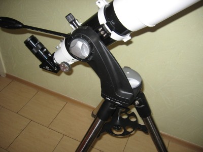

Хочу предоставить Вашему вниманию краткий обзор монтировки SW AZ-4 и её узлов.

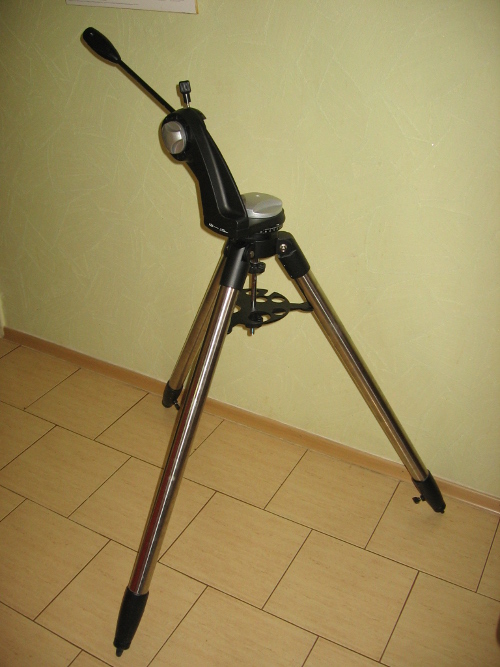

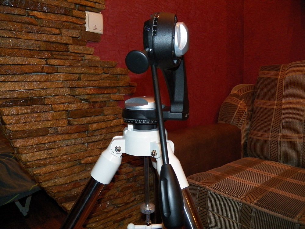

Общий вид монтировки.

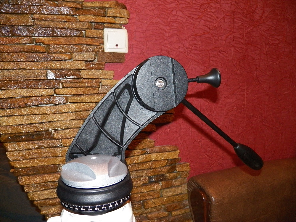

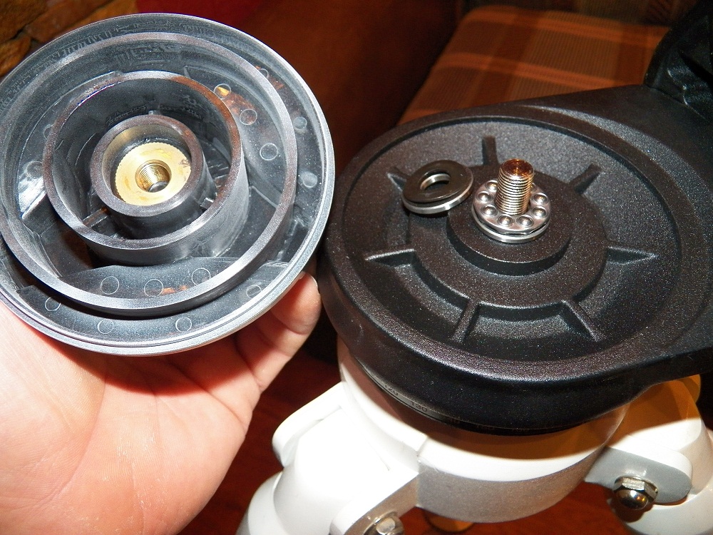

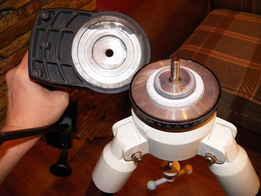

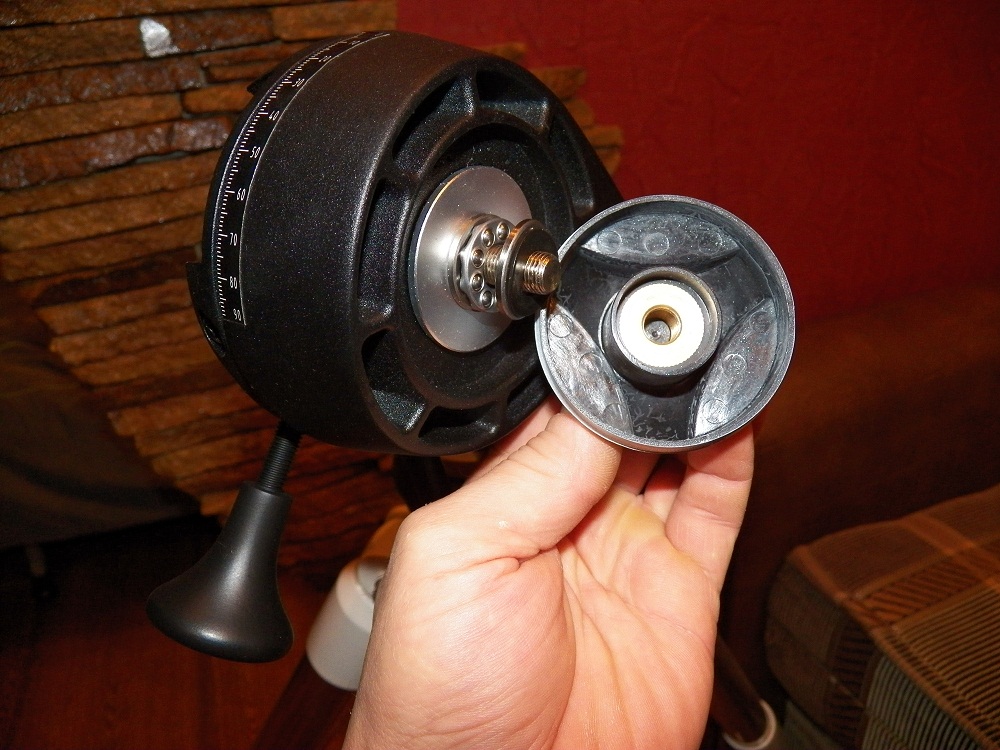

Вид узлов в разобраном виде.
Краткий обзор монтировки SW AZ-4 30 Ноябрь 2014 16:14 седьмое
Краткий обзор монтировки SW AZ-4 30 Ноябрь 2014 16:14 шестое
Краткий обзор монтировки SW AZ-4 30 Ноябрь 2014 16:14 пятое

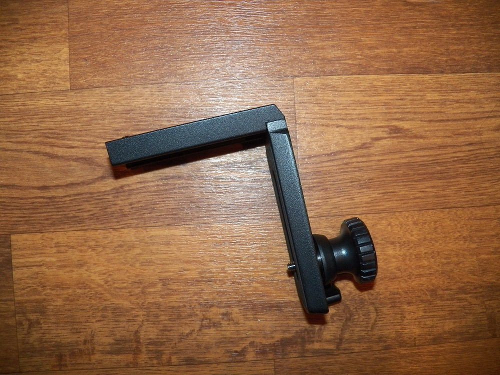

в узлах рекомендую заменить смазку,на другую более лучшую,потому как со старой ощущается небольшое \залипание\ при ее вращении.

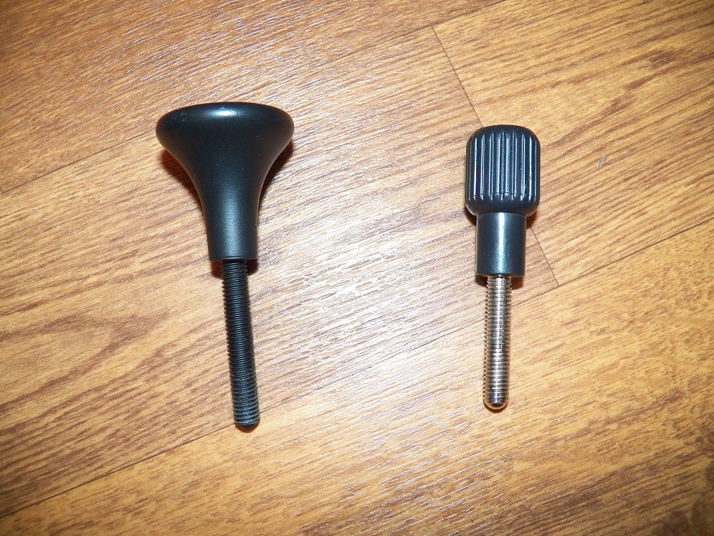

Ручка зажима ЛХ.
Краткий обзор монтировки SW AZ-4 30 Ноябрь 2014 16:14 четвертое
Ручка была заменена на другую, поскольку оригинальная показалась не очень удобной - тонкой.

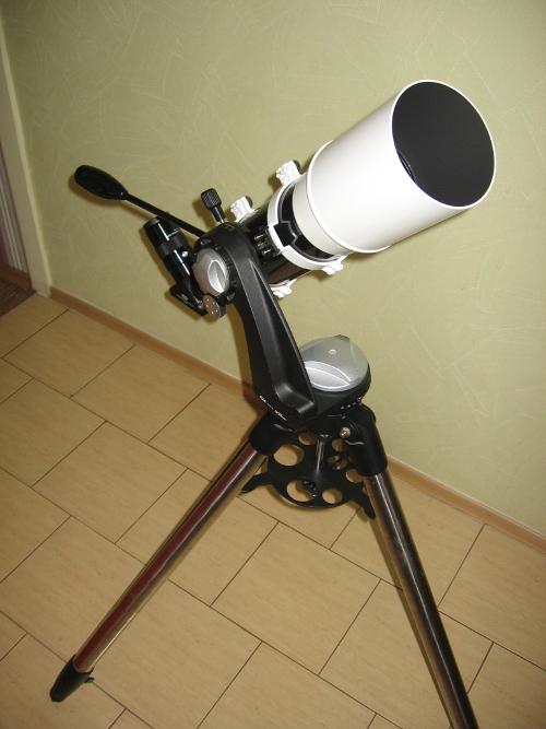

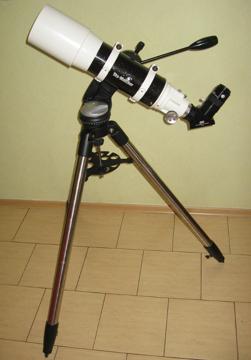

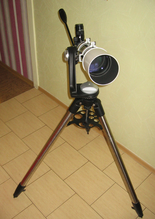

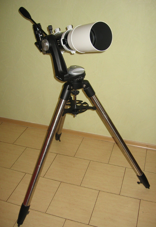

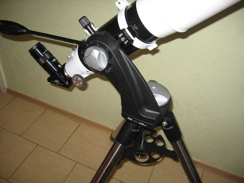

Общий вид монтировки с рефратором SW 150/750. Вес телескопа около 8-ми кг. Не смотря на довольно большой вес телескопа (больше, чем рекомендовано производителем для данной монтировки) все работает нормально, не возникает дискомфорт при наблюдениях даже на средних увеличениях.

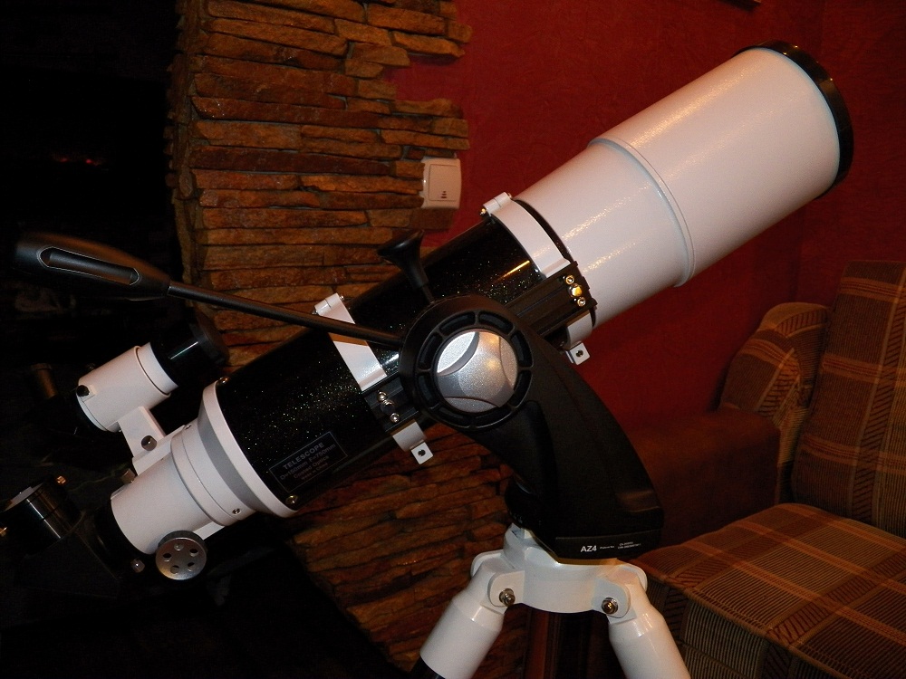

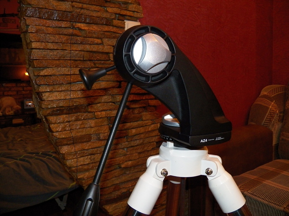

Ниже с разрешения моего товарища - ЛА из Запорожья Жени (jeck asteroid) привожу краткий обзор этой замечательной монтировки:
Добрался таки до монтировки AZ4.
Одно слово - восторг!
Именно то что хотел. Прочная, очень жесткая, очень удобная.
Идея этой монтировки - добсон на треноге - гениальная!!!
Движения плавные с тонкой настройкой усилия - от движения одним пальцем до полного стопора. Регулировочные ручки усилия движения тоже удобные, даже на морозе с задубевшими руками можно настроить.
Моя труба в сборе весит 5 кг, монтировка потянет думаю трубу до10 кг, главное правильно сбалансировать и чтобы труба была не очень длинная.
Товарищь с астрофорума написал мне что на этой монти у него рефрактор 150/750 абсолютно спокойно стоит, а он весит около 9 кг.
Зенит полностью доступен для моего рефрактора, а вот для 150-ки думаю до 80-85 градусов, дальше упрется в треногу.
Еще плюс - координатные круги по азимуту и высоте с делением в 1 градус. В программе планетариуме смотришь азимут и высоту объекта на данный момент, и выставляешь координаты на монтировке - и объект в поле. Думаю в поле Wide Scan в 4 градуса точно попаду. Проверю на практике.
Вес монтировки целиком - 9 кг. С трубой - 14 кг. Легко переносится целиком по площадке. Вынос на улицу раздельно труба в одной руке и монти в другой.
Ведение трубы просто до безобразия - держишься за ручку и веди с любой скоростью в любое направление.
Минимальная высота со сложеными ногами - и то выше на 5 см чем моя старая монтировка от "алькора". Разложение ног дает еще около 30 см высоты.

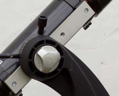

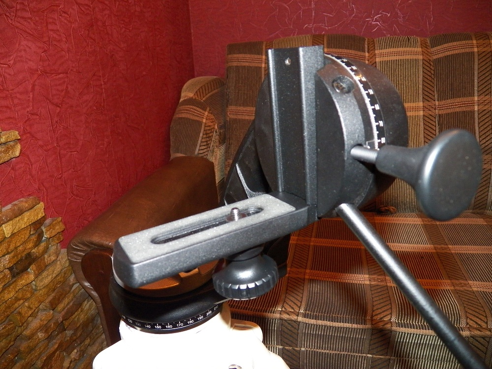

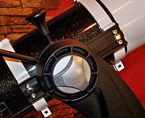

Но, есть один вопрос: а как вы вставляете планку ЛХ с телескопом в монтировку? По вашим фото видно, что болты, крепящие её к кольцам у вас не заподлицо с планкой:
Краткий обзор монтировки SW AZ-4 21 Январь 2017 00:28 третье

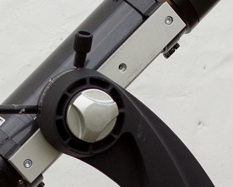

а должно быть так:
Краткий обзор монтировки SW AZ-4 21 Январь 2017 00:28 второе

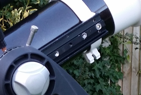

или так:
Краткий обзор монтировки SW AZ-4 21 Январь 2017 00:28 первое
В вашем случае приходится при установке трубы каждый раз снимать, а потом крепить обратно одно из колец.
Имхо, тогда само использование ЛХ теряет всякий смысл.
Да ещё 4 болта с головками под 6-гранник, к-рые идут в комплекте, также не дают ЛХ стать нормально в монтировку.
Как вы это объясните?
