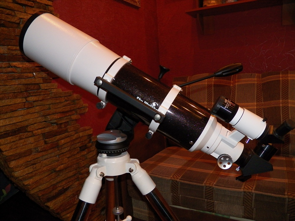

Сама труба.
750. 30 Ноябрь 2014 20:48 восьмое
Комплектный искатель был прямой 9\50 но для удобства был заменён на 8\50 с изломом 90 градусов для удобного поиска объектов,,диагональ была двухдюймовой от SW которая была заменена на другую более удобную с компресионными кольцами /хотя родная была не хуже\ по качеству, чем новая. Для удобства переноски самой дудки была изготовлена ручка, которая закреплена к кольцам. Действительно очень удобно.

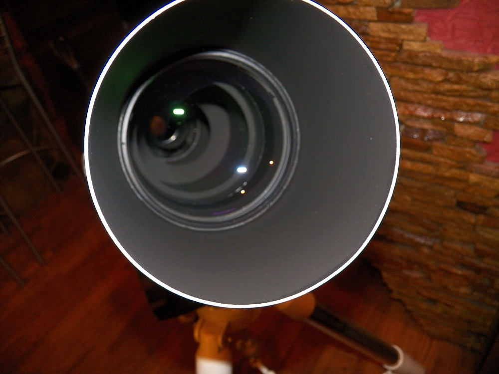

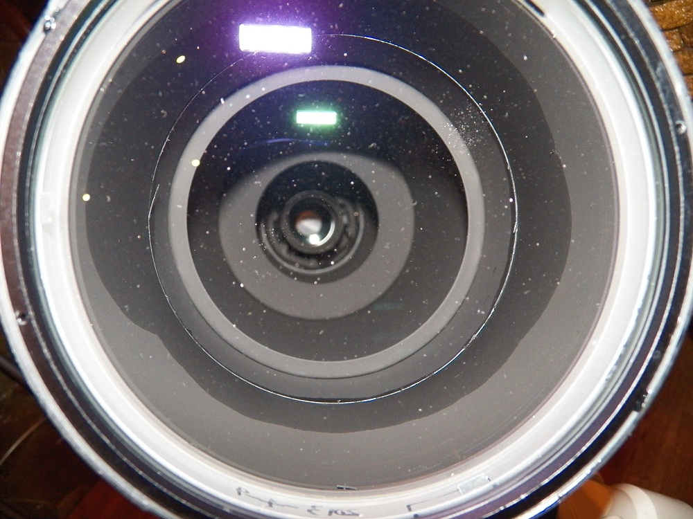

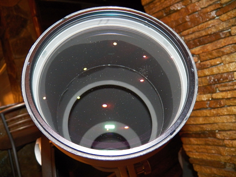

Вид объектива.

Чернение внутри трубы хорошее, хотя и заметны неоднородности. Просветление объектива точно не однослойное. В косом свете просматривается несколько цветовых оттенков. Бленда съемная.

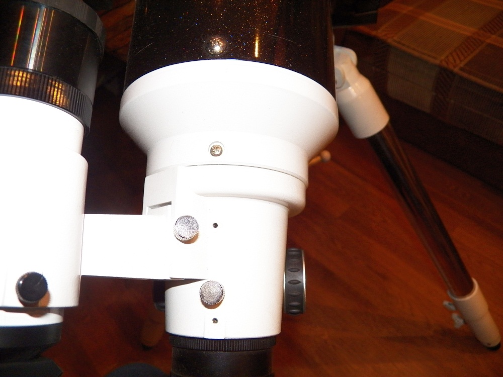

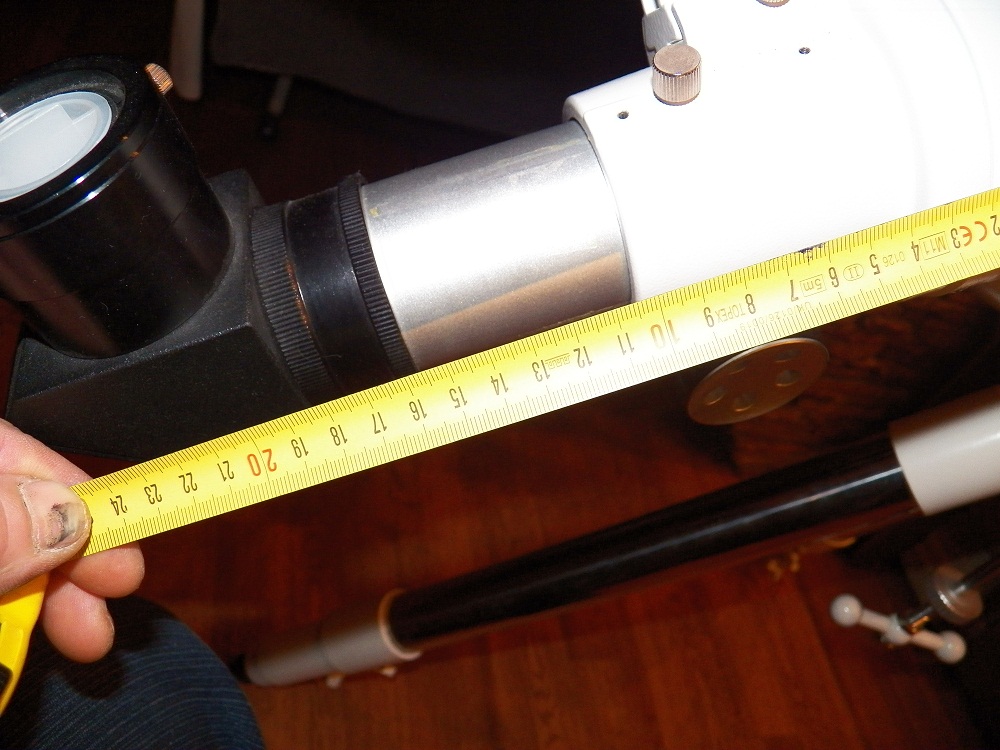

Фото фокусера.

Фокусер работает плавно и мягко. Хотя для этого потребовалась замена заводской смазки.

Интересно, сколька такая труба в длину и что максимум выдержит фокусер?
Фокусёр я поменял на двухскоростной от Скайвочер https://astroscope.com.ua/fokusyor_k ... v/3285.htm,выдержит наверно кило 3-4 точно,очень мощный и совершенно без люфтов.
