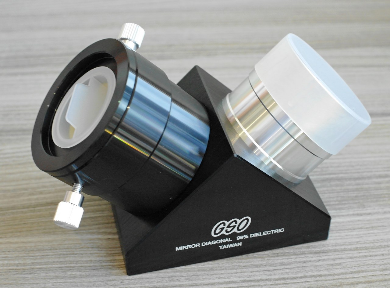

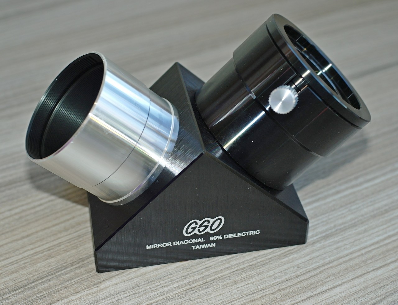

Диагональ имеет классическую конструкцию, выглядит очень презентабельно, исключительно аккуратно и строго. В дизайне нет излишнего гламура (который стоит немало), используемого некоторыми известными производителями и направленного на тех покупателей, которые любят глазами.
Корпус диагонали изготовлен исключительно аккуратно. Он черного цвета и имеет очень красивое продольное анодирование.
Анодирование такого типа я встречал ранее на передних панелях японских усилителей класса Hi-End фирмы Technics. Корпус имеет форму призмы и размеры: ширина - 66 мм, высота - 59 мм и длину гипотенузы - 92 мм.
Диагональное зеркало GSO 90°, 2”, Dielectric 09 Январь 2015 19:41 шестое

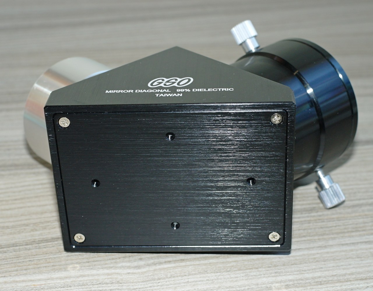

Задняя крышка крепится по углам к корпусу четырьмя винтами со шлицем под крестообразную отвертку. В крышке есть еще четыре резьбовых отверстия, очевидно для юстировки. На корпусе белой краской нанесена надпись GSO MIRROR DIAGONAL 99% DIELECTRIC TAIWAN".

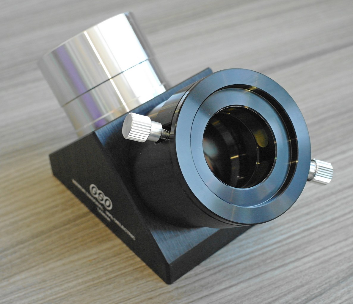

Посадочная втулка металлическая полированная, имеет посадочный диаметр 50,8 мм и предохранительную проточку. Длина втулки от корпуса 40 мм. Внутри втулка имеет резьбу для 2” светофильтров и кольцевое рифление для дополнительной защиты от засветки.

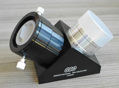

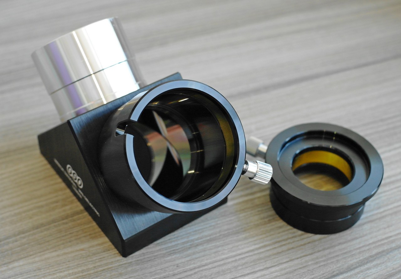

Окулярная 2” втулка также металлическая, но имеет высококачественное черное анодирование. Ее высота от корпуса 43 мм, наружный диаметр по фланцу 60 мм, внутренний посадочный диаметр 50,8 мм. Для фиксации окуляра в посадочной втулке установлено компрессионное латунное кольцо. Фиксация окуляра производится винтом М4 с цилиндрической головкой, имеющей прямую накатку.
Внутри втулки, примерно на уровне посадочной резьбы установлена внутренняя диафрагма, диаметром 47 мм.
Диагональное зеркало GSO 90°, 2”, Dielectric 09 Январь 2015 19:41 третье
Переходник-адаптер на 1,25” металлический анодированный, длиной 28 мм имеет резьбу для установки 2” окулярных фильтров. Для фиксации окуляров применено компрессионное кольцо и такой же фиксирующий винт М4 как в 2” окулярной втулке. Винт адаптера входит в специально выполненный паз в 2” втулке.
Полные габариты диагонали 140х91х66. Вес 525 г.
