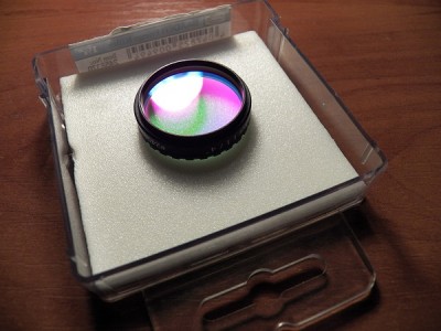

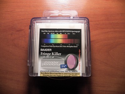

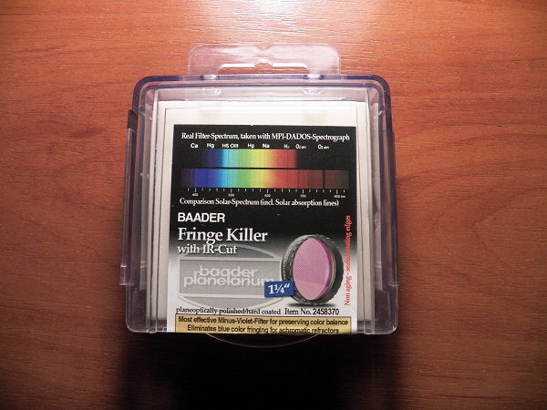

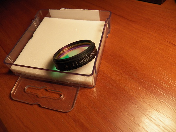

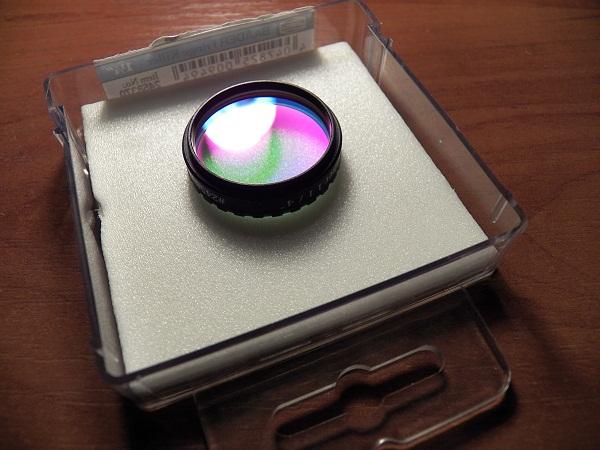

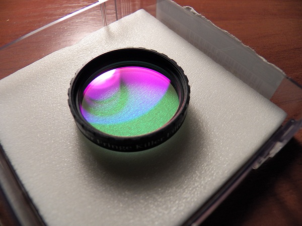

Хочу немного расказать о данном фильтре вот таком - https://astroscope.com.ua/filtr_baad ... 25/796.htmфильтр был давно мной преобретён по совету от консультанта магазина Астроскоп,позиционируется данный фильтр как ахроматический ,снижающий остаточный хроматизм в телескопах рефракторах.После тестов фильтра на разных ахроматах, как коротких так и длинных и разных диаметров от 80мм и до 150мм я понял что он действительно работает и отрабатывает свою стоимость на 100 процентов.Наблюдения по Луне и Юпитеру показали, что на короткой дудке 1\5 и 150мм диаметром объективом без фильтра хроматизм заметно бросается в глаза\ хоть и терпимо\ в виде ореолов разных цветов по краям объекта, с фильтром же эти ореолы исчезают полностью оставляя еле-еле заметную с одной стороны красноватую кайму\понятно что фильтр не волшебник и на всё не способен\,но при этом и повышается раза в два как минимум детализация -чёткость мелких деталей,но при этом всём немного заметно окрашивание объекта в еле заметный желтоватый оттенок,который совершенно не мешает наблюдениям.Вообщем я очень рекомендую данный фильтр для владельцев телескопов рефракторов ,особенно светосильных это отличная ,сравнительно недорогая борьба с осаточным хроматизмом.

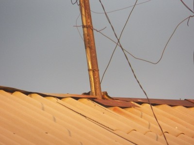

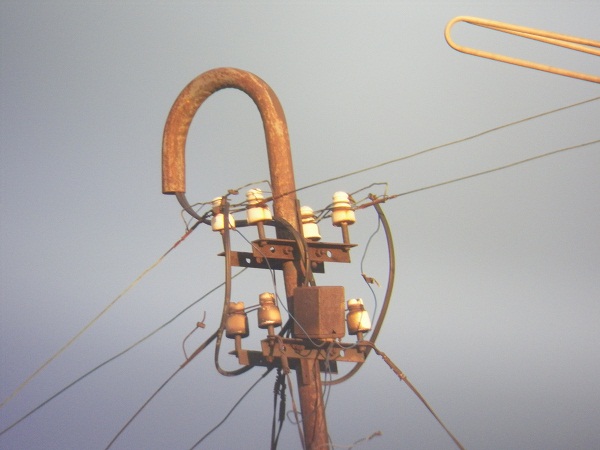

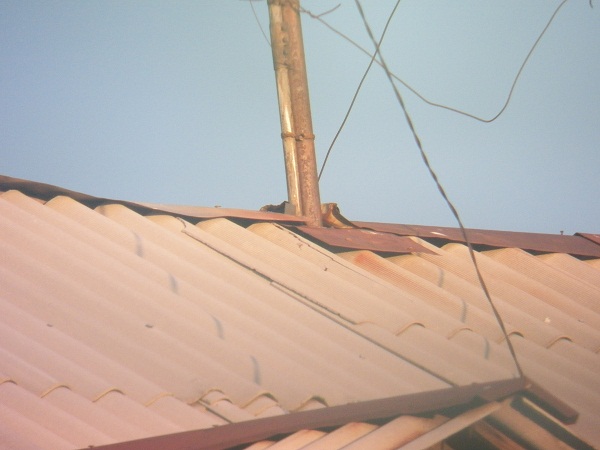

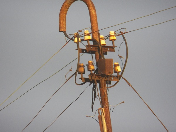

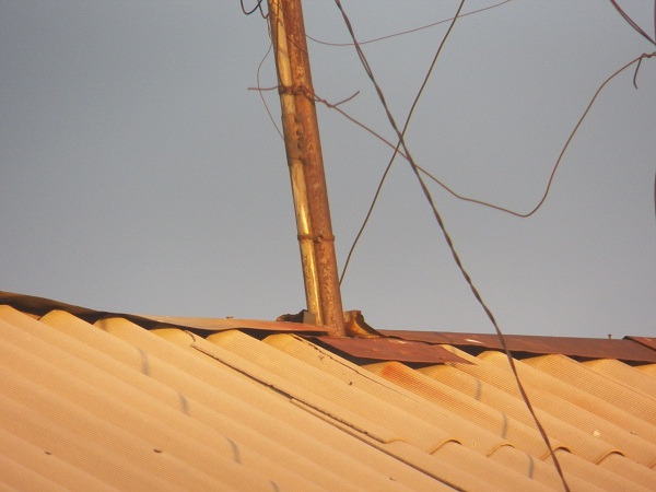

Приведу для примера фото сделаное с фильтом и без него ,на фото заметно где с ним где без по датализации,фото не очень качественные на разница видна-сделаны фото обычным суперзумом увеличение 36крат со стабилизацией изображеня, фильтр просто прикладывал к объективу,как видите разица по детализации заметна,примерно так просходит и с телескопом.
