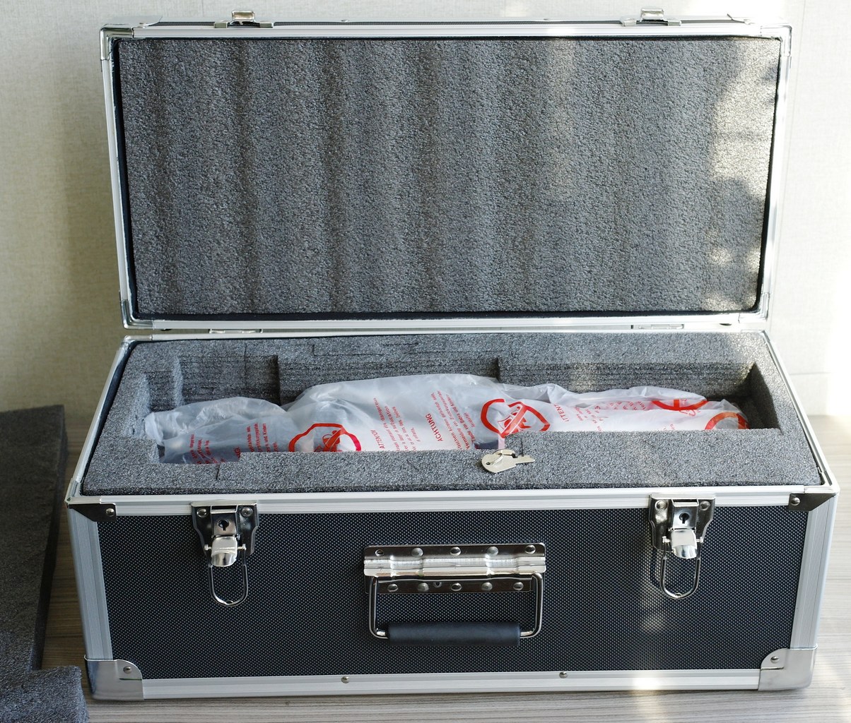

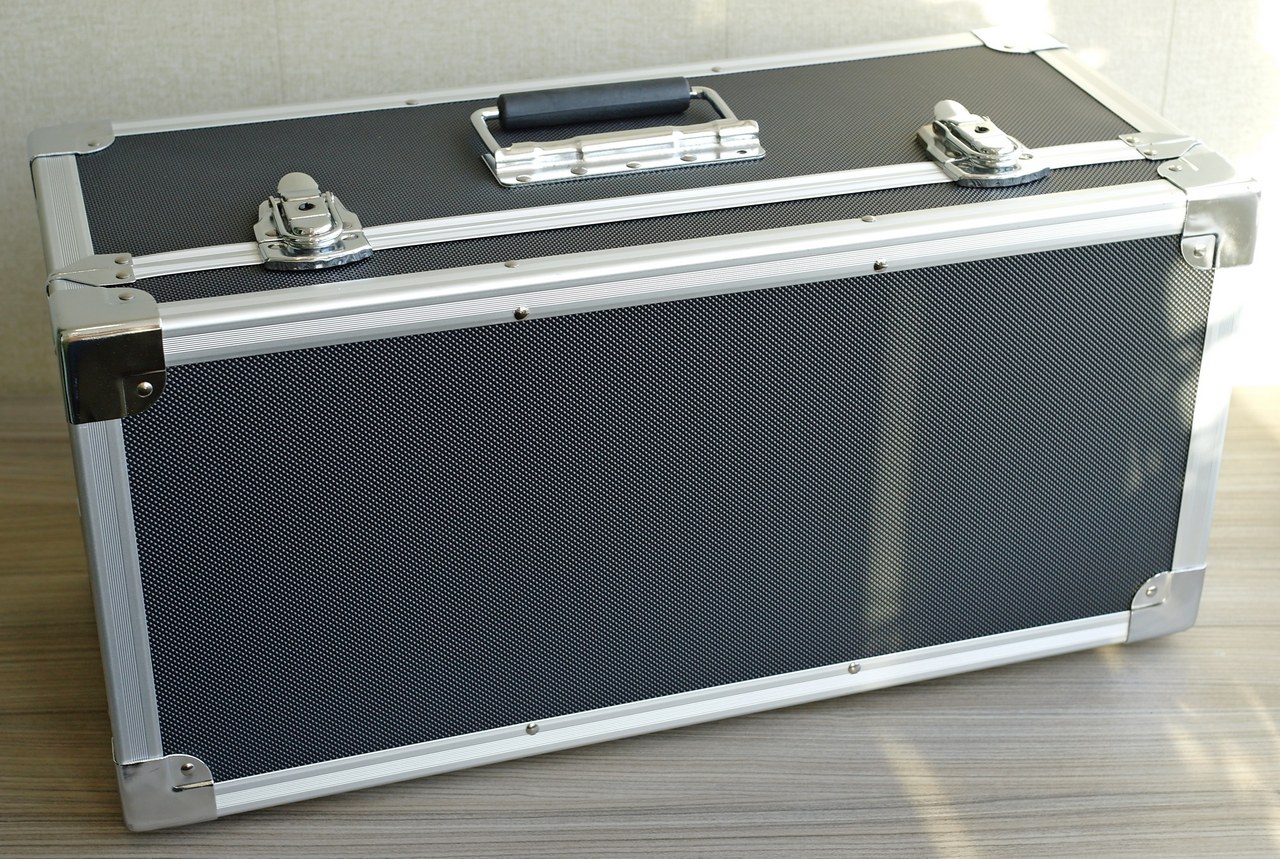

Телескоп прибыл упакованным в коробку из простого светло-коричневого гофрокартона размером 575х370х220мм. Внутри транспортировочной коробки находится добротный кейс с ручкой и двумя замками. Кейс имеет алюминиевый каркас и вставки из черного рифленого ромбиком пластика. Размеры кейса 565х320х200. Вес вместе с содержимым около 6 кг.
560 от Arsenal 03 Март 2015 16:59 девятое
Внутрь кейса вложен вкладыш из темно-серого мерилона, отформованный под форму трубы, и сама труба, завернутая в полиэтиленовый пакет с мешочками силикагеля, а также пара ключей от встроенных замков.

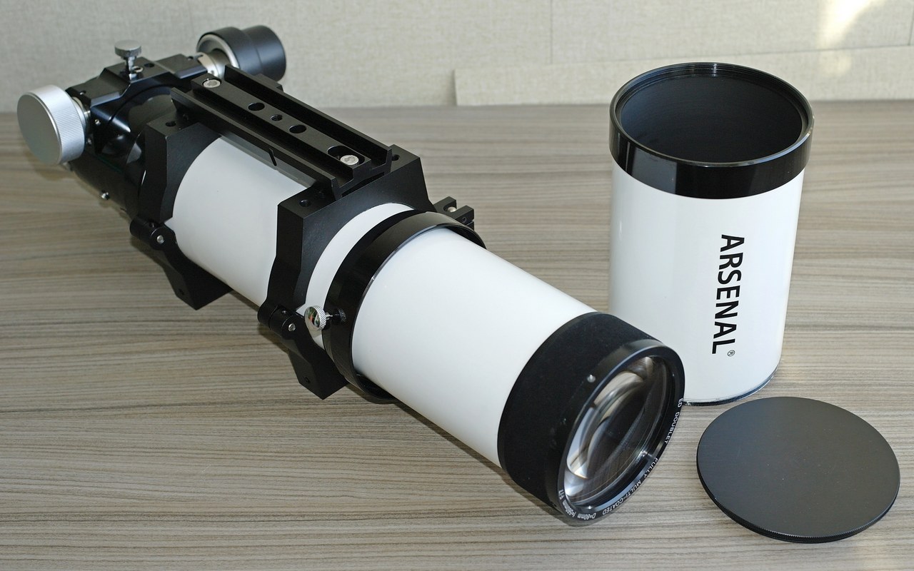

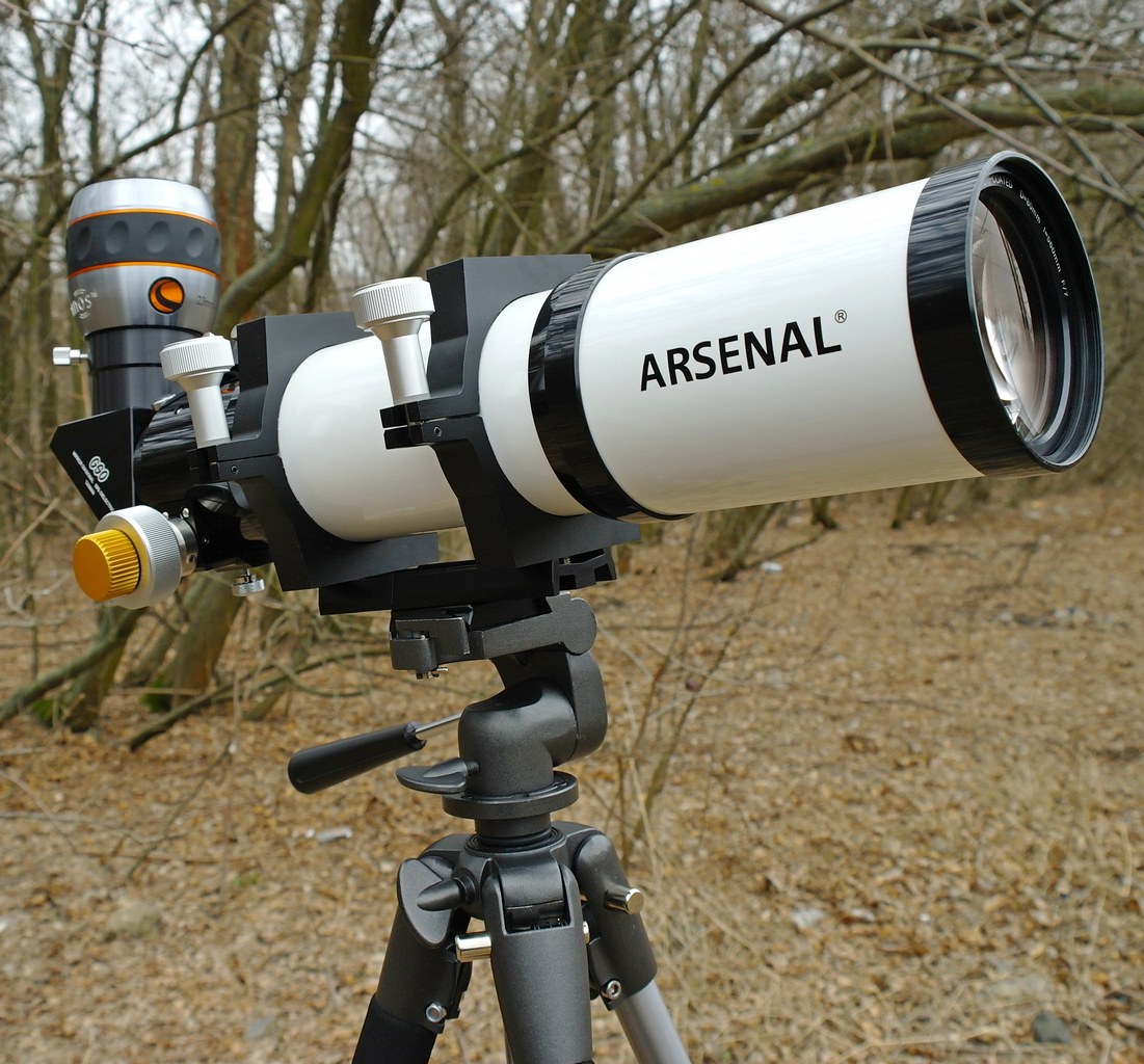

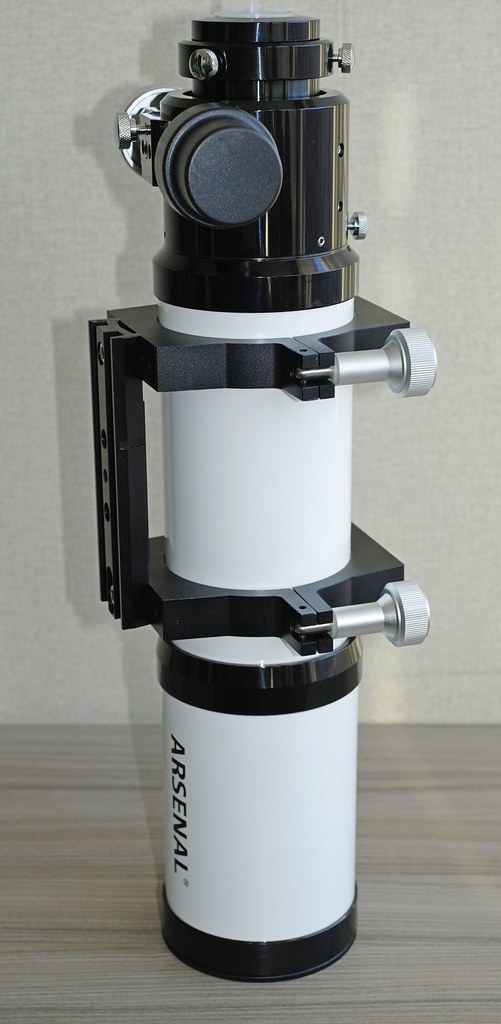

Труба в сложенном состоянии довольно компактна и имеет длину 430 мм. Выглядит она очень презентабельно и аккуратно. Несмотря на то, что декларируется полностью алюминиевая конструкция труба весьма жесткая и производит впечатление очень надежного и качественного изделия. Покрашена она белой краской с перламутром.
560 от Arsenal 03 Март 2015 16:59 седьмое

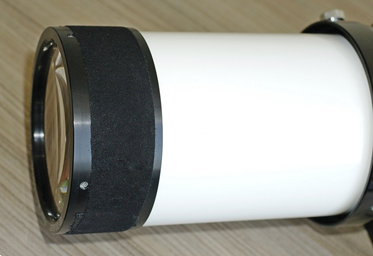

Качество покраски высочайшее. Такую покраску я видел ранее только на дорогих представительских автомобилях. В передней части трубы находится сдвижная бленда, которая плотно ходит параллельно длине трубы и фиксируется в заданном положением стопорным винтом с плоской цилиндрической головкой и накаткой сбоку. В бленду вкручивается черная металлическая крышка, защищающая объектив от загрязнений и повреждения.

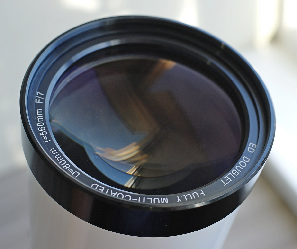

Объектив телескопа состоит из двух линз с очень тонким воздушным промежутком. Первая по ходу света линза положительная из ED стекла. На линзы объектива нанесено многослойное просветляющее покрытие. Блики неяркие, приглушенные. Наружные поверхности линз имеют зеленоватый цвет, внутренние голубовато-зеленый. Торцы линз зачернены. При снятой бленде-противоросснике на оправе можно увидеть юстировочные винты объектива. Их четыре пары и большая часть из них заклеена полосой из черного фетра, служащей для уплотнения положения бленды относительно трубы. При необходимости эту полоску не сложно отклеить для выполнения юстировки и затем приклеить на прежнее место.

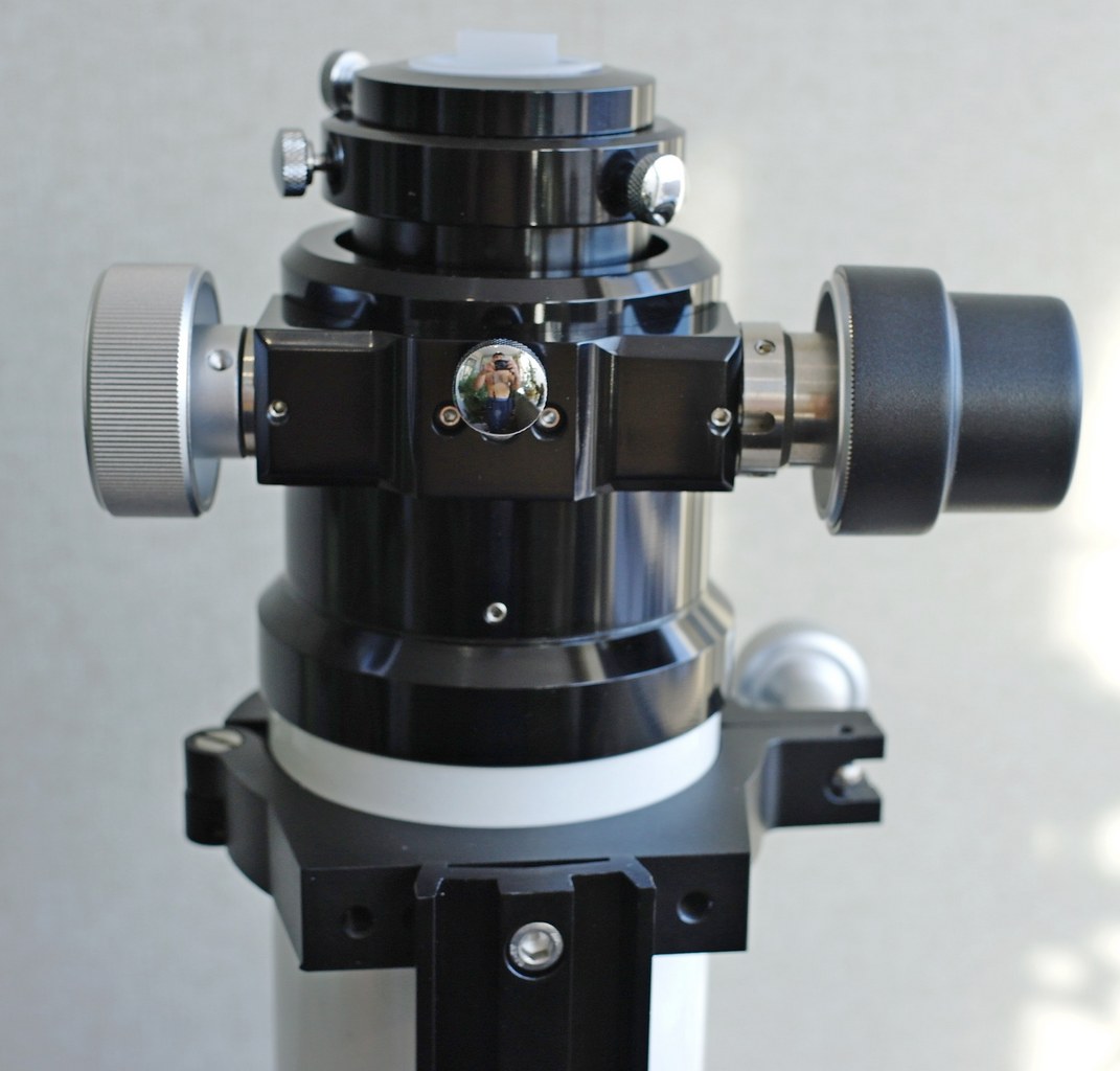

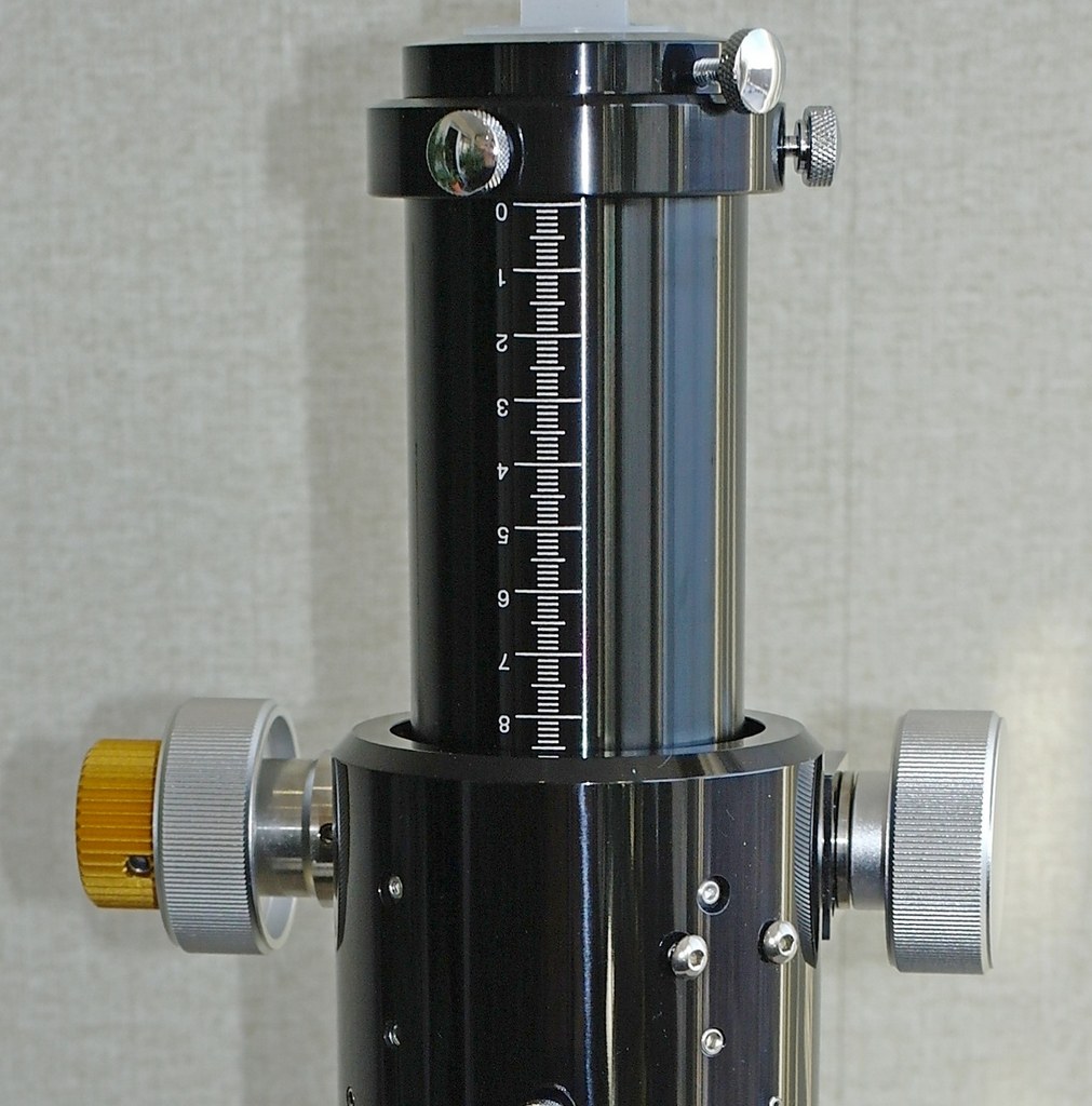

Фокусер телескопа – отдельная тема. Это высокоточный, поворотный двухскоростной (1:10) фокусер Крейфорда. Снаружи он окрашен блестящей черной эмалью и имеет мерную шкалу длиной 86 мм, с ценой деления в 1 мм. Фокусер 2’’ формата, но имеет также адаптер на 1,25” с фиксацией аксессуаров компрессионными кольцами из латуни.
560 от Arsenal 03 Март 2015 16:59 четвертое
Выглядит фокусер очень солидно и производит впечатление крепкого и надежного изделия. Впрочем, и работает безупречно – ни малейших люфтов, ни проскальзывания. Ручки настройки микрофокусера для защиты от случайных ударов закрыта защитным колпачком из черного пластика.
560 от Arsenal 03 Март 2015 16:59 третье

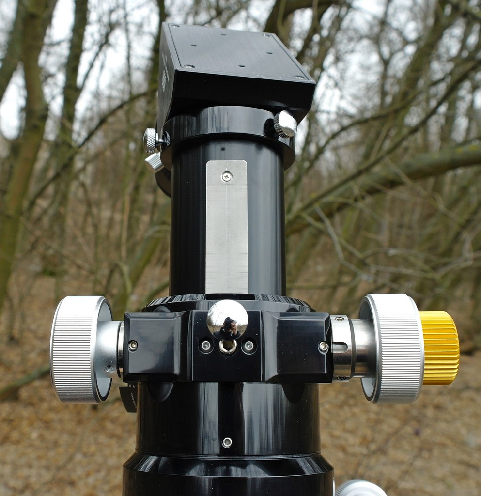

Для регулировки усилия вращения ручки фокусера имеется потайной регулировочный винт с головкой под шестигранник. Рядом с ним на трубке фокусера расположен стопорный винт с плоской головкой и накаткой на ней по боковой поверхности головки.

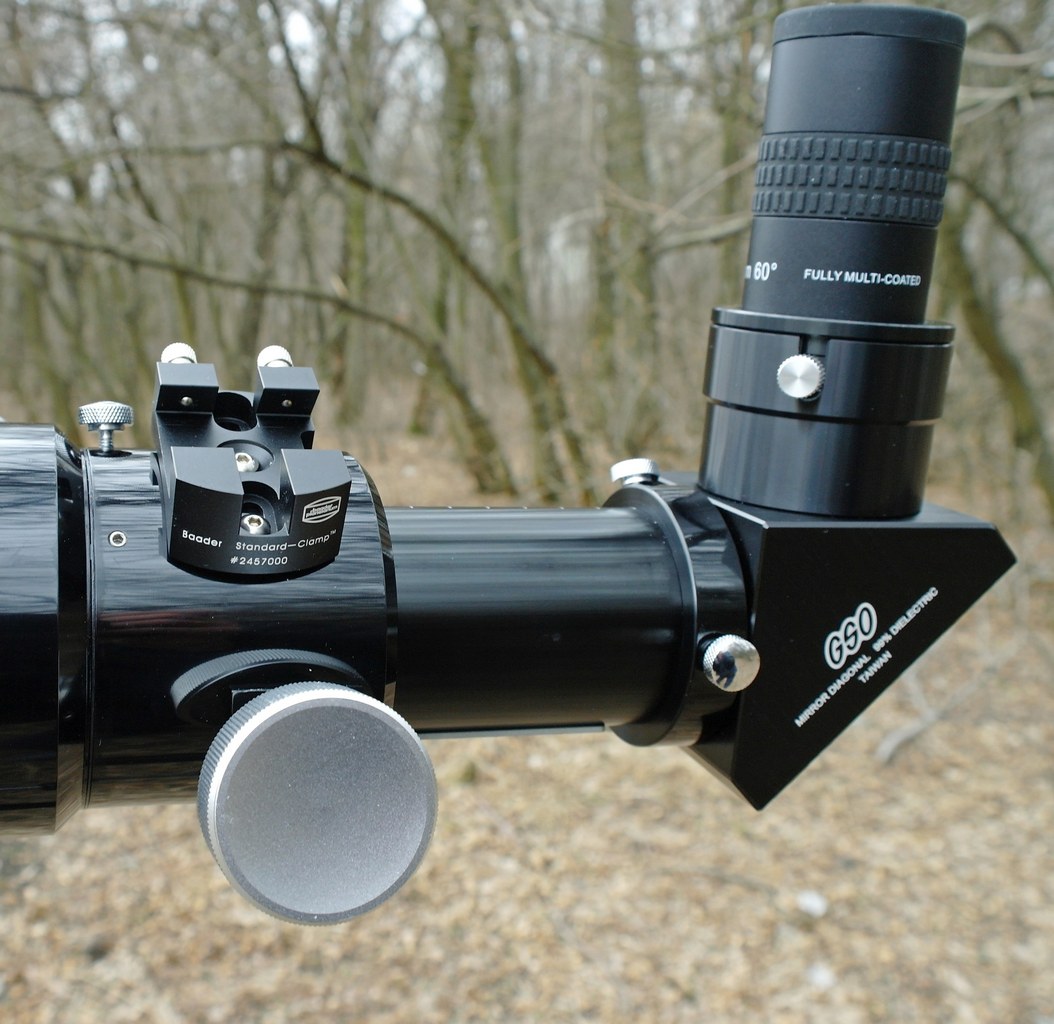

Труба телескопа зафиксирована в очень качественных и прочных кольцах, установленных на короткой планке Виксеновского стандарта. В самих кольцах имеется множество отверстий с резьбой М6, а в планке предусмотрено отверстие под фотовинт, для возможности установки трубы на фотоштатив.
560 от Arsenal 03 Март 2015 17:07 третье
На трубке фокусера я нашел также два винта М4 с круглыми головками под шестигранник. В этом месте на многих трубах рефракторов обычно имеется площадка для установки искателя. Данные винты отлично подошли для установки планки от Beader под искатель. Хотя эта планка весьма громоздкая (зато удобная), но встала на это место без проблем. Искатель я применил оптический 6х30, потому, что без искателя все же наводиться неудобно.
560 от Arsenal 03 Март 2015 17:07 первое

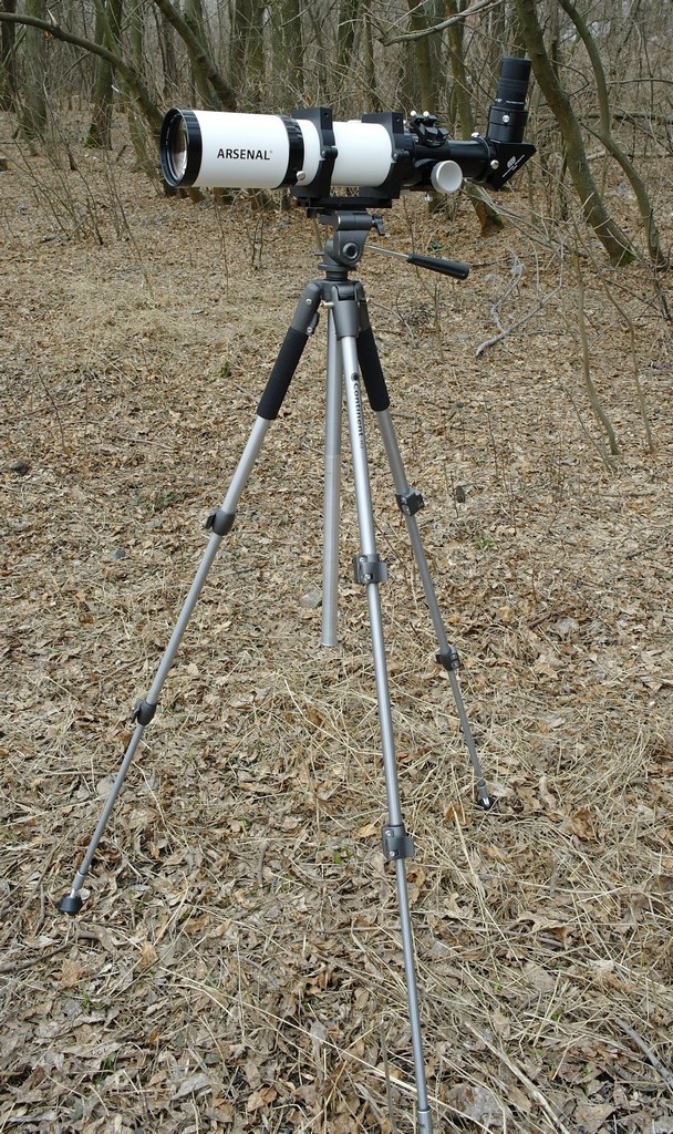

Телескоп исключительно хорош в роли небольшого мобильного инструмента в комплектации с легкой и устойчивой монтировкой. Причем он одинаково хорош как для астрономических наблюдений, так и для наземних, включая его использование в качестве телеобъектива для зеркального фотоаппарата.
