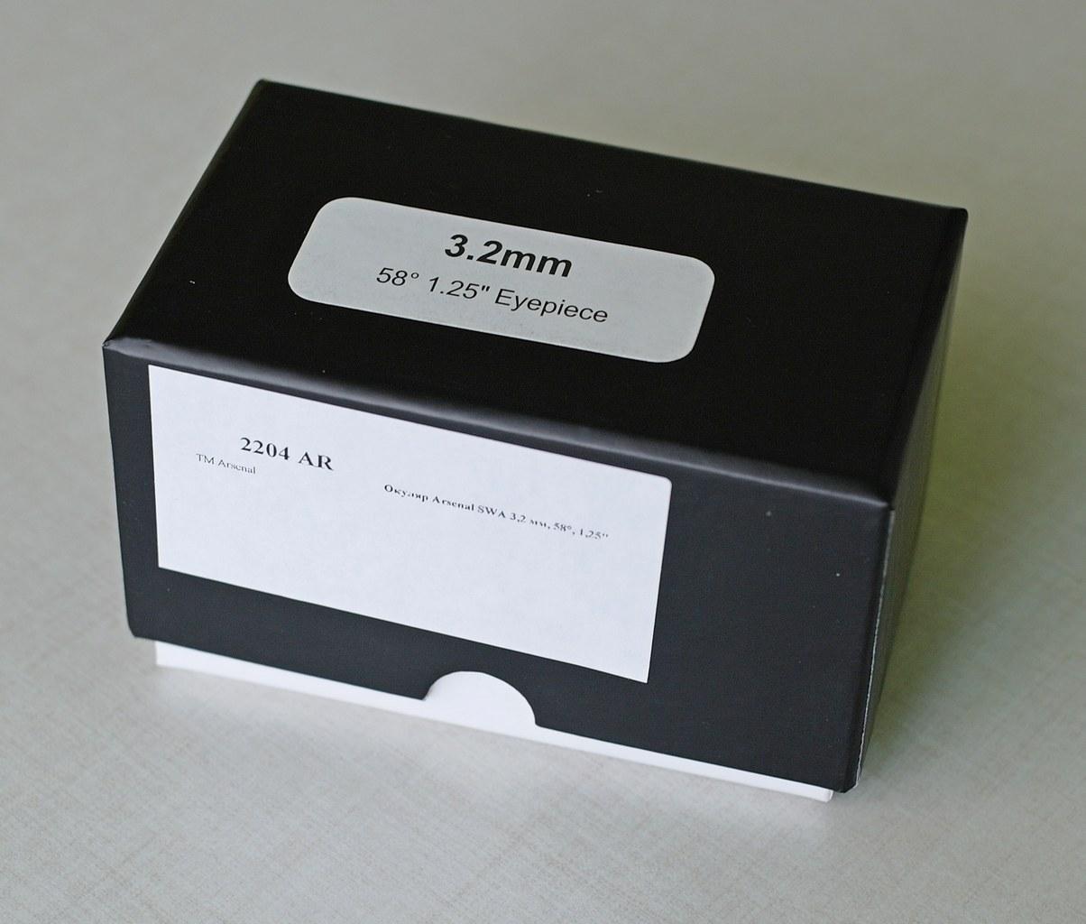

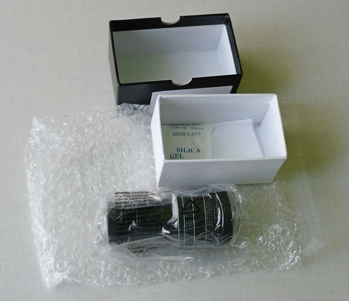

Окуляр поставляется в небольшой аккуратной коробочке из плотного гладкого черного картона. На коробочке сверху наклеен стикер с надписью «3,2 mm 58º 1.25'' Eyepiece». На боковой стенке наклеен еще один стикер с надписью «2204 AR и окуляр Arsenal SWA 3,2 mm 58 º 1.25''». Внутри в пупырчатом полиэтиленовом пакете находится окуляр, дополнительно упакованный в обычный полиэтиленовый пакетик. На дне коробочки также находится бумажный мешочек с силикагелем и салфетка из микрофибры для протирки оптики. На обоих торцах окуляра надеты крышечки из черного пластика.

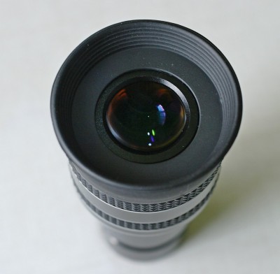

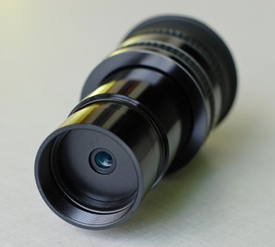

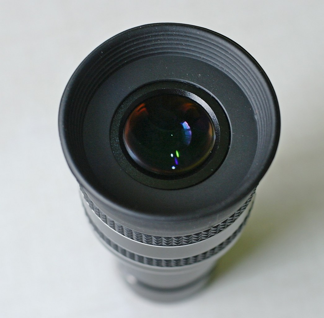

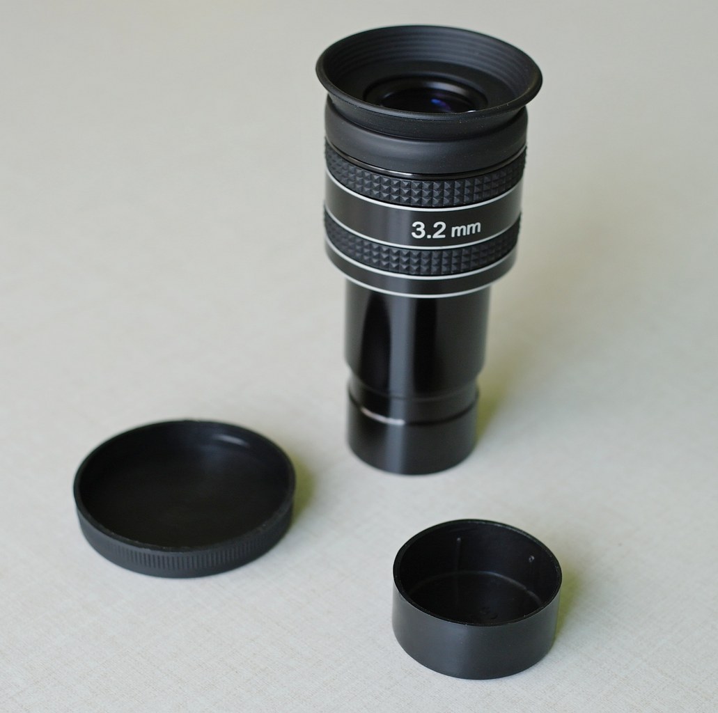

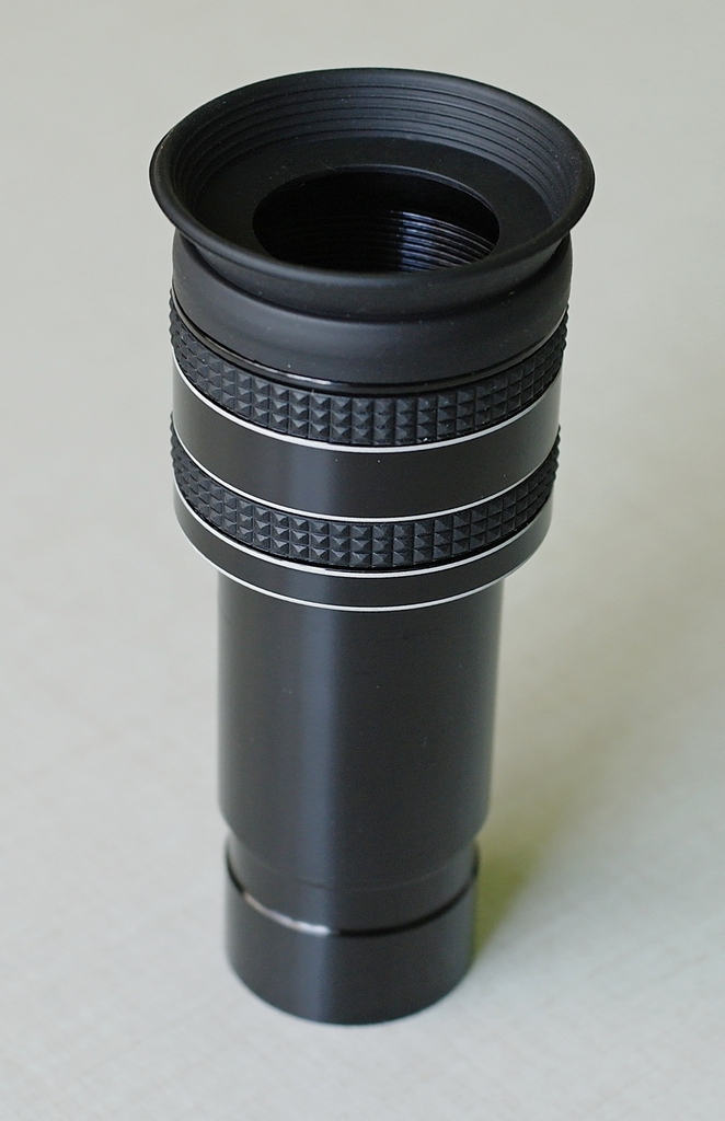

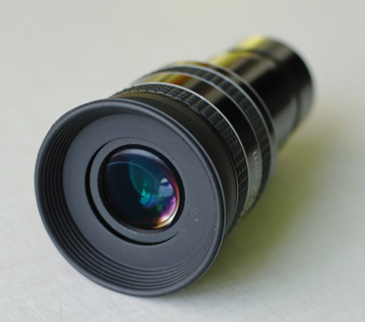

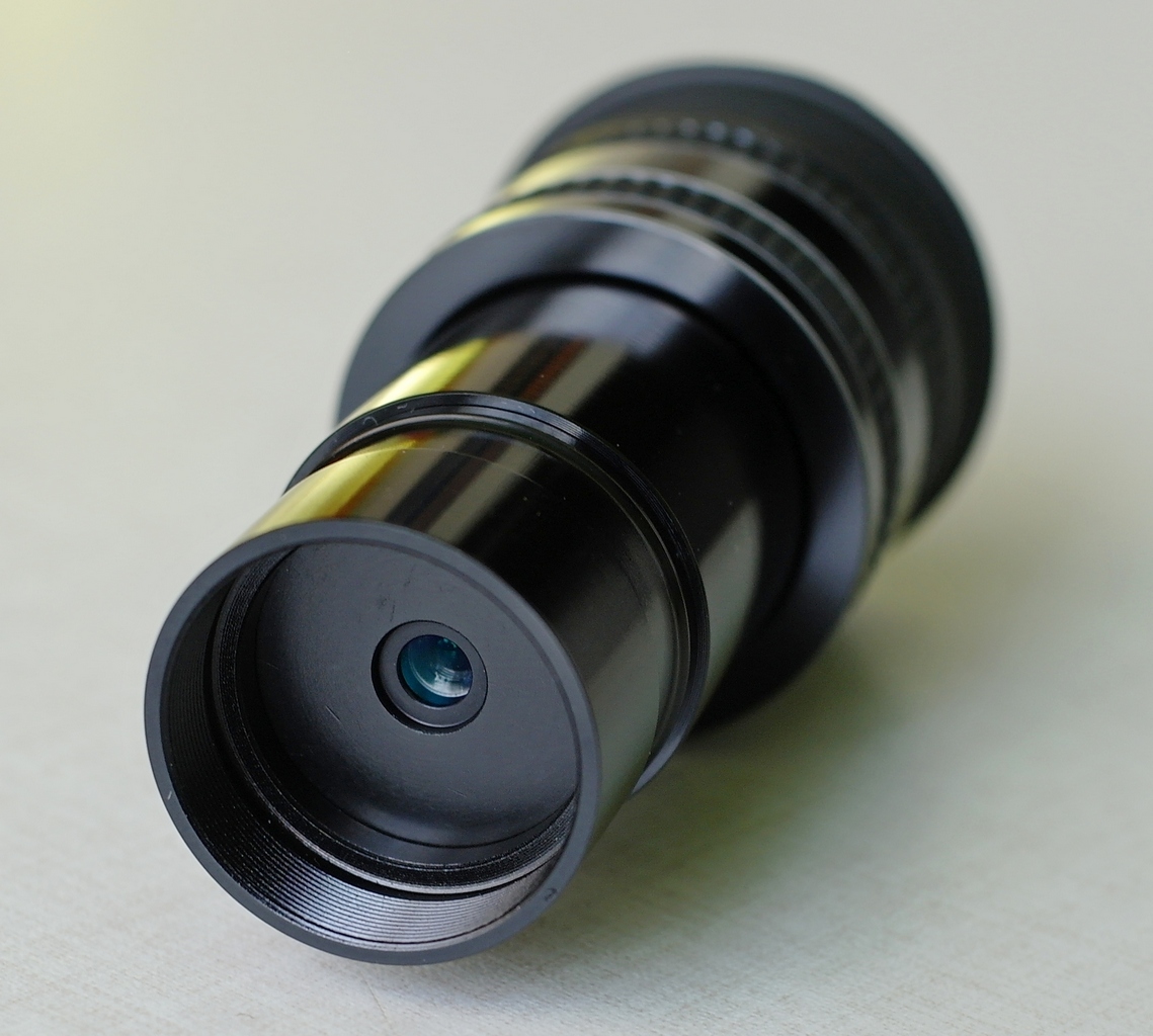

Корпус у Arsenal SWA 3,2 mm 58 º 1.25'' точно такой же, как у Arsenal TMB, 1.25''. Он полностью черный, имеет качественное чернение. Верхний цилиндр корпуса большего диаметра. Он опоясан двумя рифлёными резиновыми полосками, расположенными между тонкими белыми колечками. Еще одно такое колечко расположено внизу корпуса окуляра. В средней части корпуса белой краской выполнена только одна надпись - 3,2 mm. Наглазник из мягкой резины, подворачиваемый. Высота наглазника регулируется вращением верхней части корпуса. Нижняя часть корпуса окуляра меньшего диаметра, переходит в посадочную втулку, имеющую коническую предохранительную проточку от случайного выпадения из фокусера. В посадочной втулке имеется резьба под светофильтры 1,25'', которая дополнительно защищает от паразитной засветки. Торцы линз хорошо зачернены. На глазной линзе нанесено просветление зеленовато-фиолетового цвета. Вынос зрачка достаточный для комфортного наблюдения, но в очках будет доступно не все поле зрения.

Вид со снятыми крышками и закрученным наглазником

Вид с выкрученным наглазником

Вид со стороны глазной линзы

Вид со стороны полевой линзы

Точечный источник света за головой наблюдателя дает пять бликов – один зеленый, один синий и три белесых, что свидетельствует, что не все оптические поверхности имеют многослойное просветление. Окуляр 5-ти линзовый, изготовлен по оптической схеме обращенного Кельнера с отрицательным предфокальным элементом в посадочной втулке.
