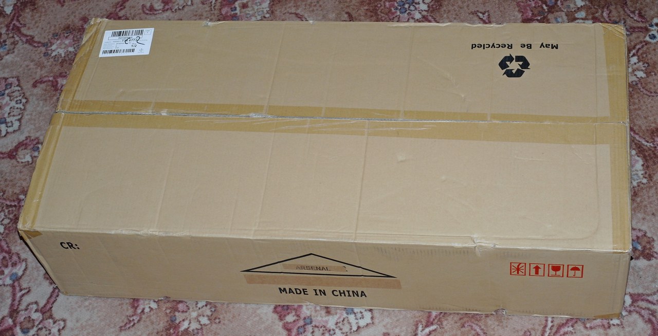

Телескоп поставляется в довольно габаритной и увесистой двойной коробке из светло-бежевого гофрокартона.
Коробка имеет габариты 1080х500х 250мм и со всем содержимым весит 17,9 кг.
900, EQ2 27 Апрель 2015 19:38 девятое

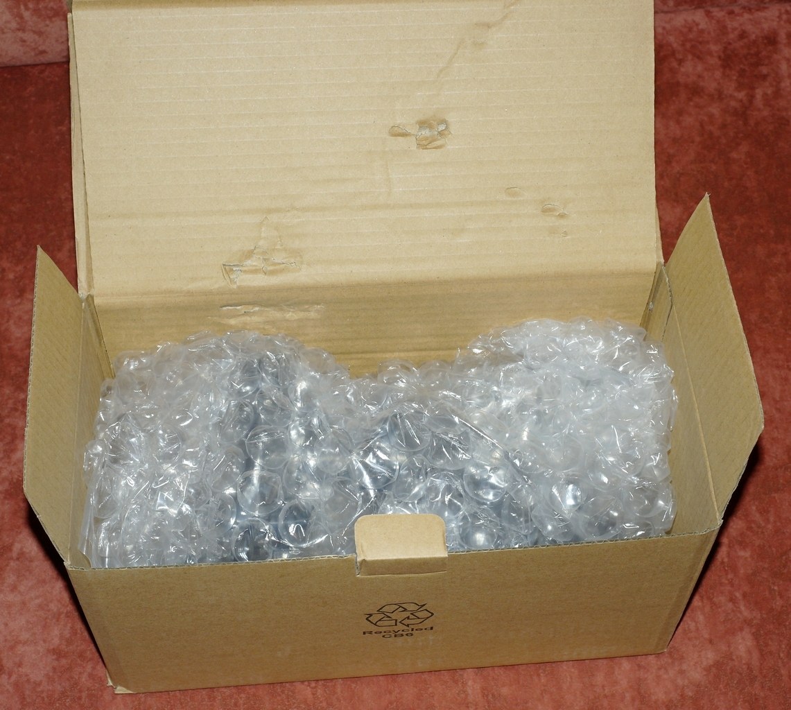

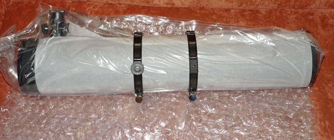

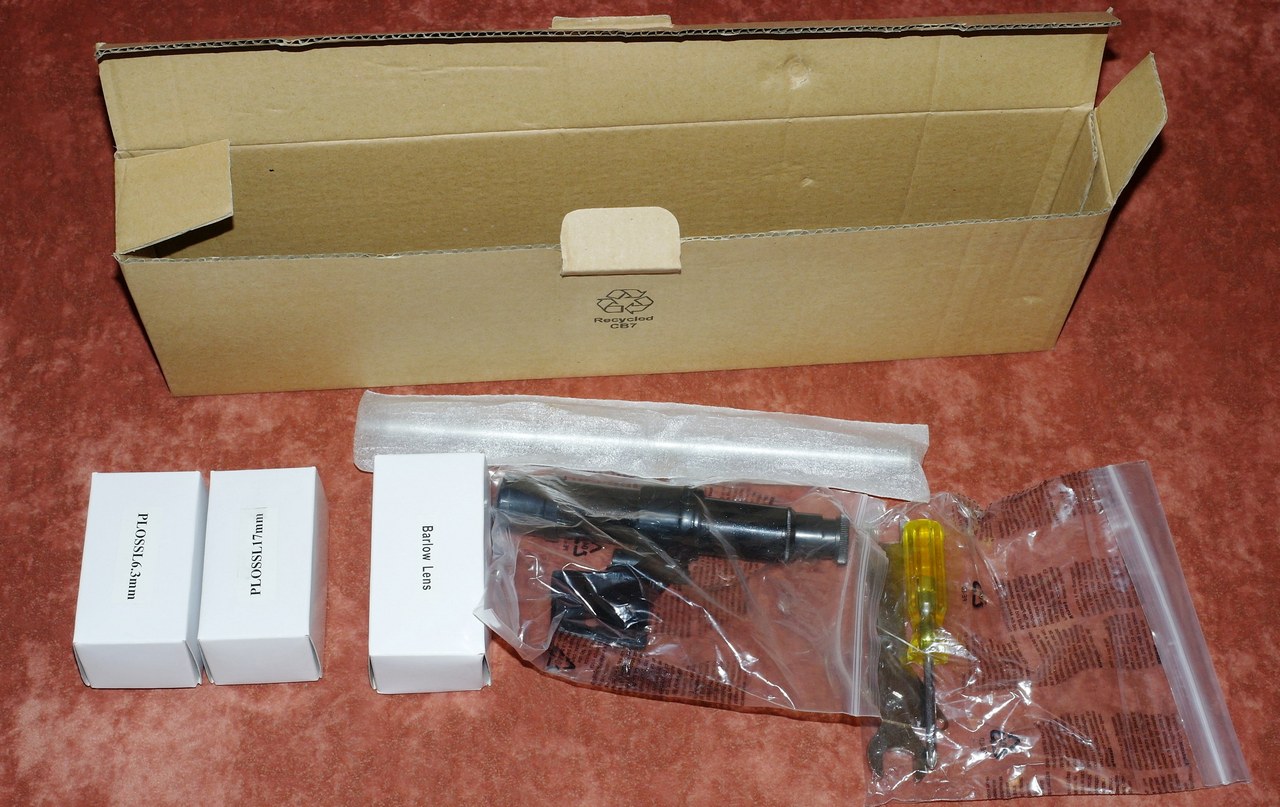

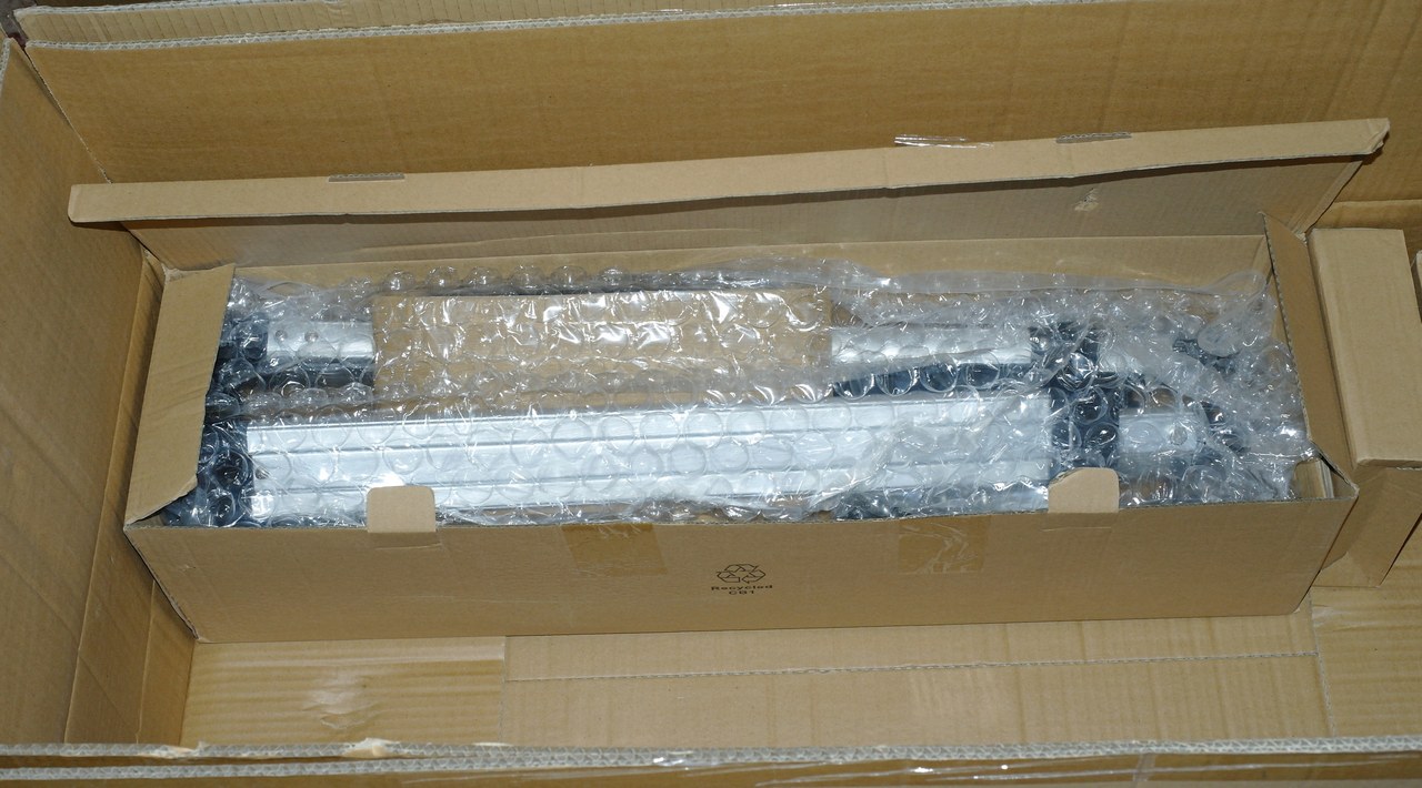

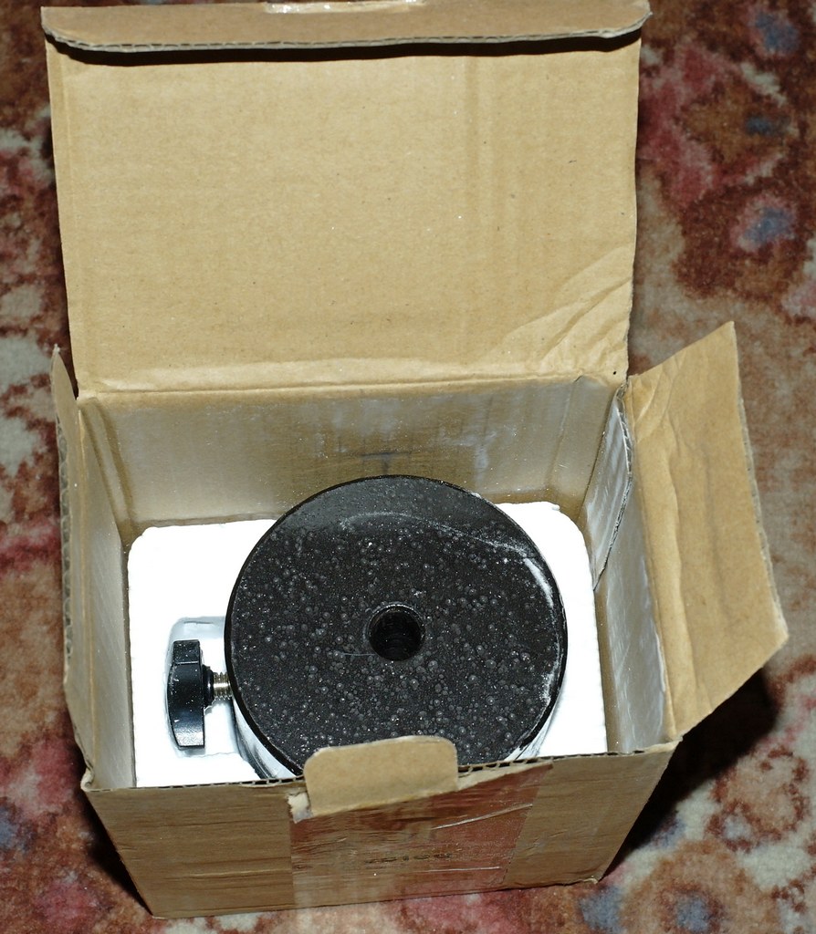

Внутри этой коробки находится две большие коробки с трубой и ногами монтировки и несколько коробок поменьше с головой монтировки, противовесом, аксессуарами и пакетиком с инструментом для сборки телескопа. Все упаковано очень надежно и рационально.

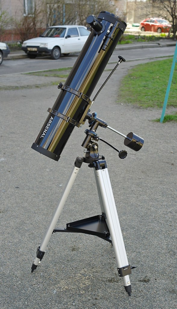

Вначале собрал монтировку, для чего установил голову на ноги, выставил широту места наблюдения на оси склонений, установил штангу противовеса и повесил противовес.
После этого установил трубу, прикрутив ее двумя болтами к установочной площадке монтировки.

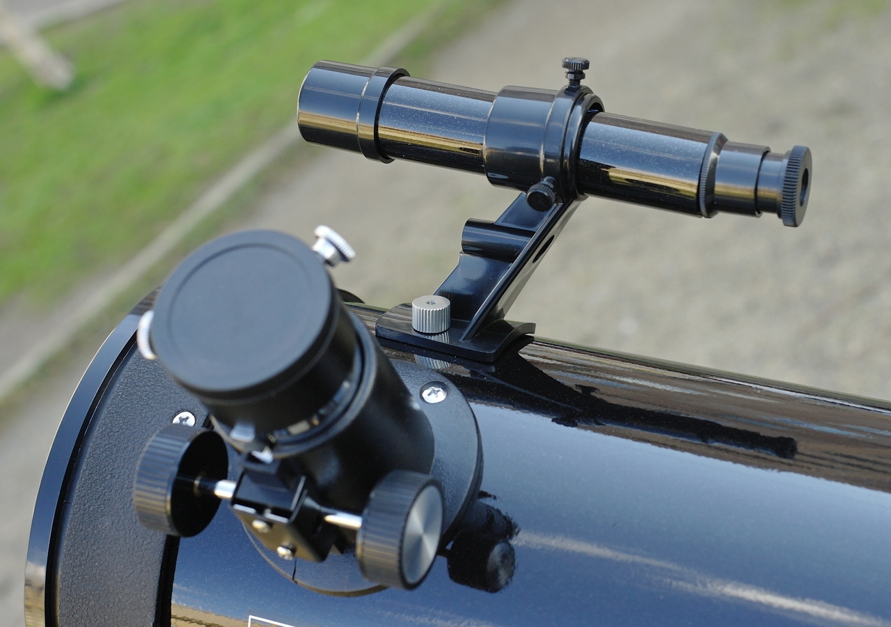

Следующим этапом установил искатель 5х24. Тут остановлюсь подробнее. Искатель на этом телескопе простенький. Он пластиковый. Пластиковые в нем и обе линзы, т.е. объектив и окуляр. Не очень удачно выполнено его крепление к трубе телескопа, т.е. шпильки, на которые он крепится, намного тоньше отверстий в лапке крепления искателя и поэтому надо стараться выставить искатель без перекоса относительно трубы, чтобы потом хватило хода юстировочных винтов для окончательной юстировки оптической оси искателя относительно оптической оси телескопа. Впрочем, со своей задачей искатель справляется неплохо, хотя на тусклые звезды навестись в него уже проблематично.

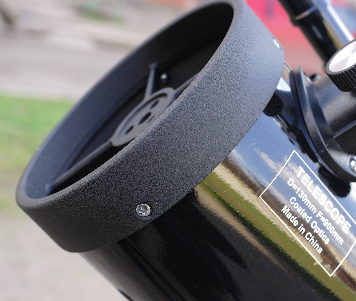

Труба сделана из тонкого (0,8 мм) железа с продольным швом, по типу водосточных труб. Снаружи труба окрашена черной блестящей эмалью, внутри черно-серой матовой, немаркой краской. В нижней части вдоль корпуса трубы белым по-черному выполнена надпись: «Arsenal».

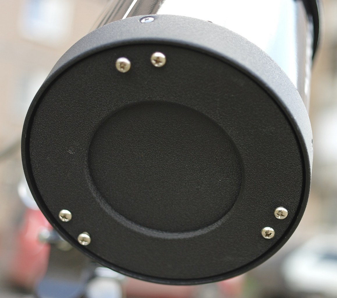

Передний торец трубы усилен пластиковым фланцем. Фланец крепится к трубе 4-мя винтами М4 с полукруглой головкой под крестовую отвертку.
900, EQ2 27 Апрель 2015 19:50 девятое

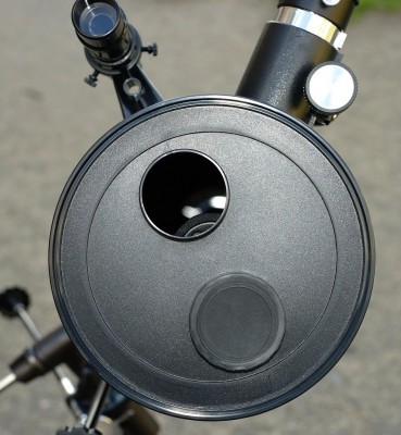

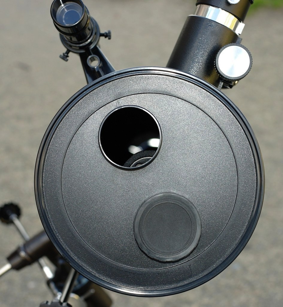

Крышка на передний торец пластиковая, черного цвета, имеет подпружиненные язычки для компенсации тепловых деформаций на морозе. Вне оси крышки имеется отверстие диаметром 43 мм закрытое крышкой. Эта крышка может быть снята и перенесена на «пенек», выштампованный рядом. Раньше через такие субапертурные отверстия наблюдали Солнце с использованием окулярных фильтров.

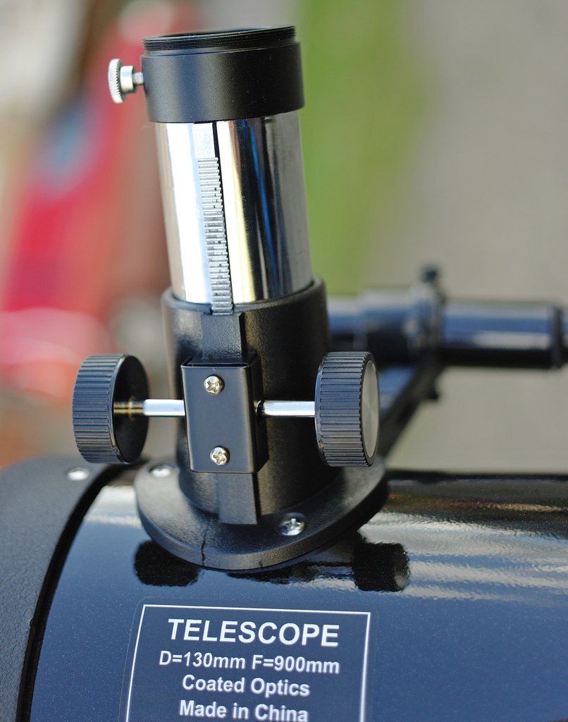

Фокусер у этого телескопа 1.25” реечный, пластиковый, крепится к трубе тремя винтами с гайками внутри. Окулярная трубка (подвижная часть фокусера) имеет размеры Ø40/32х100 мм. На внешнем конце толстый черного цвета пластиковый фланец с Т-резьбой на конце. Аксессуары зажимаются в фокусере двумя прижимными винтами с головками в виде грибка.

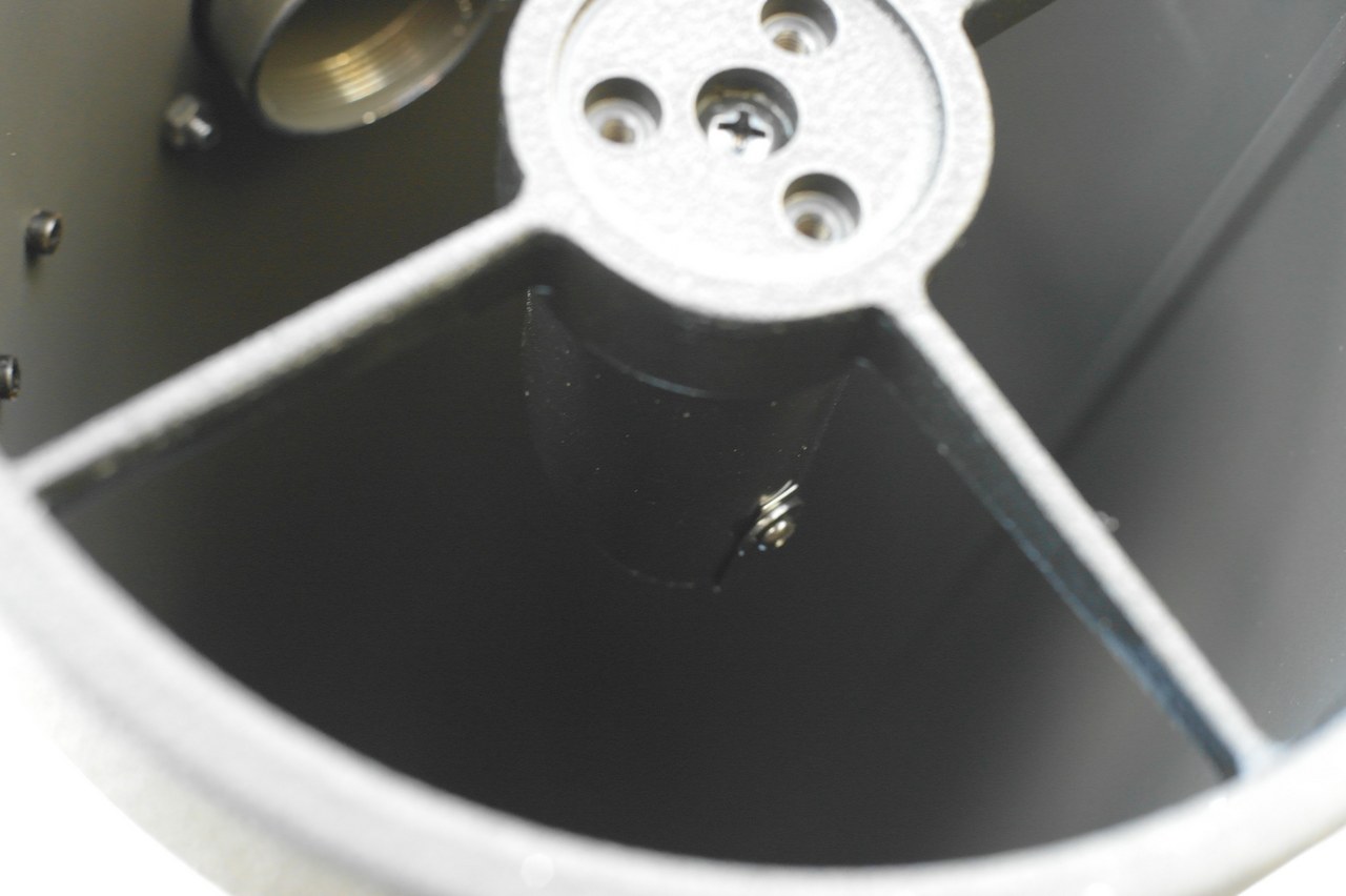

Диагональное зеркало размещено внутри срезанной под 45-градусов пластиковой трубке и фиксируется в ней Г-образной планкой.
900, EQ2 27 Апрель 2015 19:50 шестое

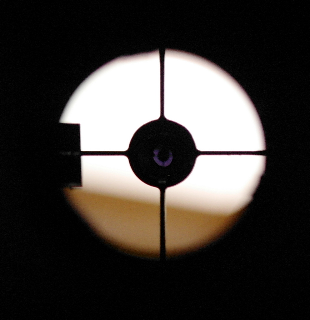

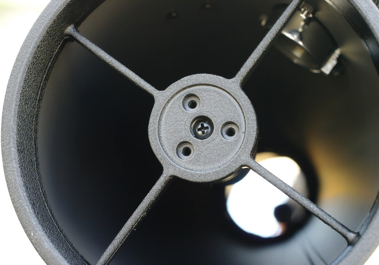

Противоположный торец трубки крепится к основанию оправы винтом ("тяни") с головкой под крестовую отвертку, пружиной и тремя юстировочными винтами ("толкай"), которые утоплены в отверстия и имеют головку под шестигранник. Растяжек 4 штуки, квадратного сечения толщиной 4 мм. Они выполнены как одно целое с передним фланцем и основанием оправы вторичного зеркала.
900, EQ2 27 Апрель 2015 19:50 пятое

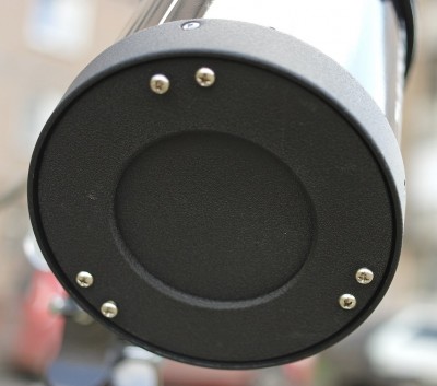

Задний фланец (он же база для оправы главного зеркала) тоже сделан из прочного толстого пластика и крепится к трубе такими же винтами, что и передний фланец. Задняя часть трубы наглухо заделана крышкой, защищающей заднюю часть главного зеркала, что затруднит его быструю термостабилизацию, но с другой стороны и препятствует попаданию пыли внутрь трубы. К нижнему фланцу тремя парами юстировочных винтов крепится подвижная часть оправы главного зеркала. Головки винтов имеют шлицы под крестообразную отвертку. Винты с сильнее выступающей головкой – упорные, служат для фиксации результатов юстировки. Более низкие винты притягивающие, подпружиненные – ими регулируют наклон подвижной части оправы главного зеркала.

Юстировка из коробки оказалась практически идеальной, ничего дополнительно подстраивать не пришлось.

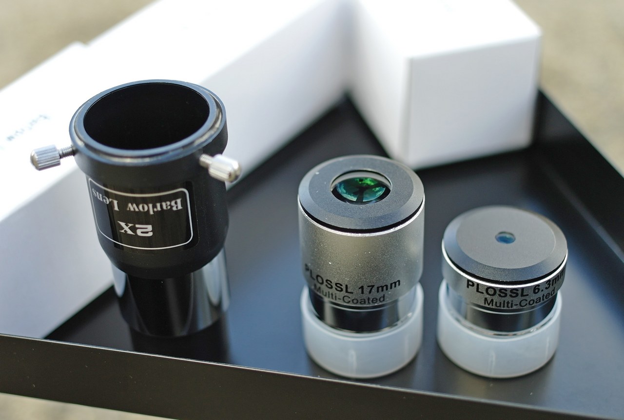

В комплект поставки Arsenal1309EQ2 входят стандартные для большинства телескопов этого бренда окуляры Плессла с фокусом в 17 и 6,3 мм и 2-х линза Барлоу. Об окулярах уже многократно писалось и еще раз соглашусь, что они очень приличного качества, как для комплектных окуляров. С отсутствием наглазников вполне можно мириться. Линза Барлоу имеет пластиковый корпус и совсем уж простенькая, просветления нет, изображение через нее немного деградирует. Впрочем, для наблюдения Луны она вполне годится. При необходимости вместо комплектной можно дополнительно приобрести качественную и при этом относительно недорогую линзу Барлоу.
Например, одну из этих:
- линза Барлоу Arsenal 2x Т-адаптером - https://astroscope.com.ua/linza_barl ... m#comment;
- линза Барлоу GSO 2x 1.25" - https://astroscope.com.ua/linza_barl ... /9667.htm;
- Линза Барлоу GSO 2.5x, 1.25" - https://astroscope.com.ua/linza_barl ... d/9669.htm

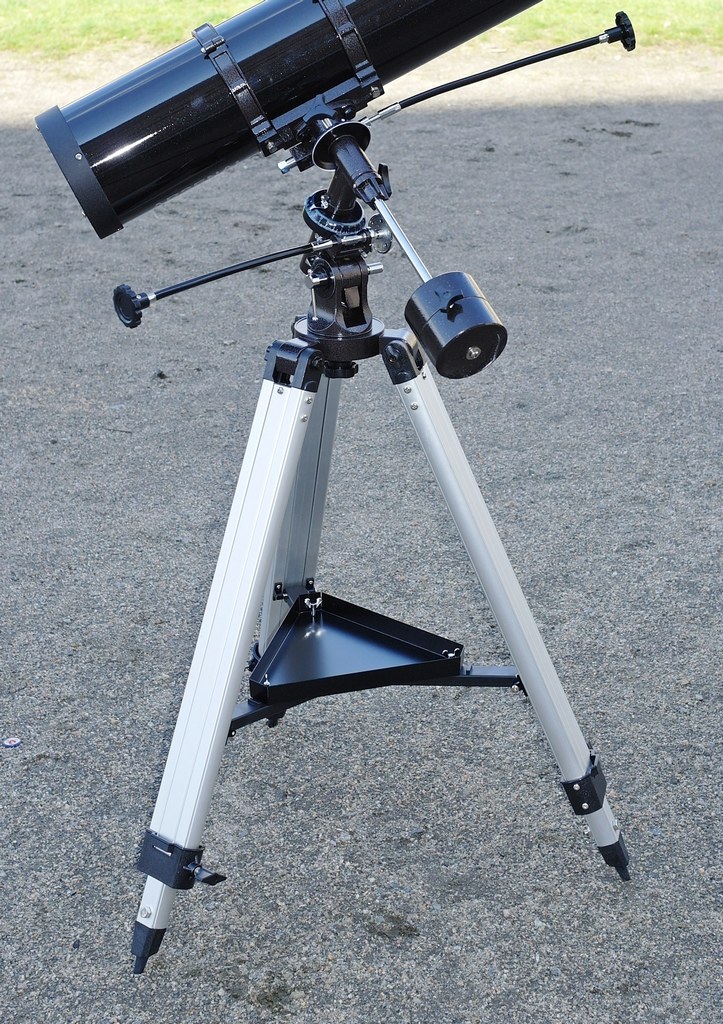

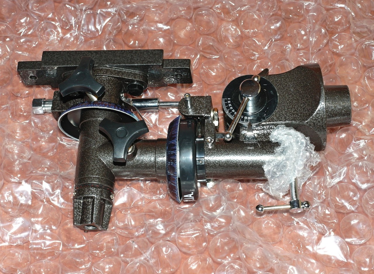

Монтировка экваториальная, немецкого типа - EQ2 на алюминиевых ногах. Голова монтировки качественно окрашена черной молотковой эмалью. В нижней части монтировки поверх растяжек, соединяющих ноги монтировки, устанавливается металлическая площадка для аксессуаров. Она придает монтировке дополнительную жесткость. По обеим осям установлены координатные круги и имеется возможность установки часового электропривода, что позволяет заняться начальным астрофото и не отвлекаться для ведения телескопа во время наблюдений. Монтировка в целом справляется с весом трубы, но на больших увеличениях вибрации довольно велики и усложняют процесс фокусировки.
900, EQ2 27 Апрель 2015 19:50 первое
Кроме того, труба из-за приличной парусности сильно колеблется от порывов ветра, но это проблема, пожалуй, в той или иной мере касается любого телескопа, за исключением разве что стационарных монтировок.
